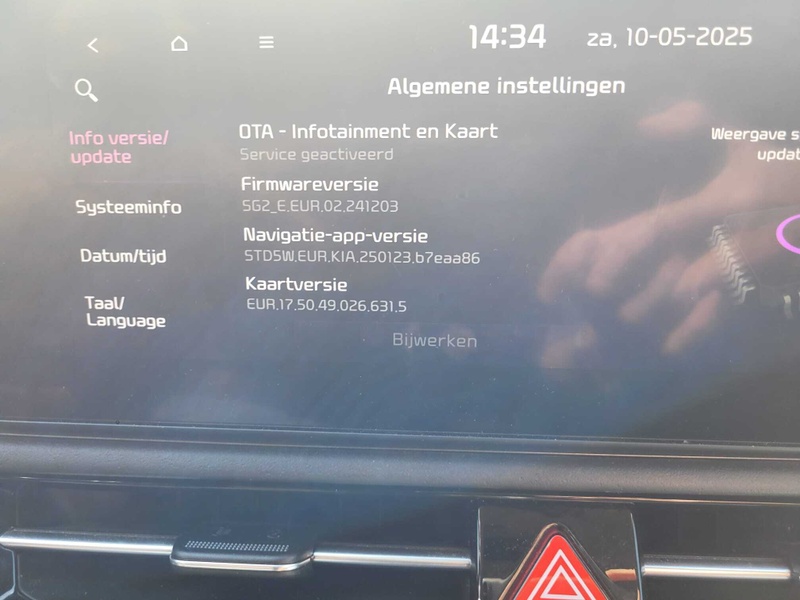

Vandaag was er opeens ene melding van een OTA update. Nog nooit eerder gehad. Meestal was ik sneller met via de website updaten. Op de website staat nog niks over een update.

KarlMarX schreef op zaterdag 10 mei 2025 @ 16:49:
Ik heb nog niks voorbij zien komen, zal vanmiddag eens kijken welke versies ik heb.

De OTA update staat er hier sinds gistermiddag op

Tazzy schreef op maandag 12 mei 2025 @ 10:18:
Hier ook voor het eerst een OTA en ik heb de auto al sinds 22. Voorheen altijd met het handje geupdate.
Ik heb nog nergens iets nieuws kunnen vinden...

Ik heb (ik denk sinds de laatste navigatie-update) dat mijn infotainmentsysteem erg hapert. O.a. de veiligheidswaarschuwing gaat niet weg als ik op bevestigen druk, meestal kan ik dan op knopje media drukken en gaat ie dan wel van de waarschuwing af. Zijn er meer die dit probleem hebben? Ik heb al een paar keer gereset middels het kleine knopje, maar dat lost het probleem niet op. Ik denk dat ik hem binnenkort maar eens factory-reset. Of zijn er andere oplossingen?
