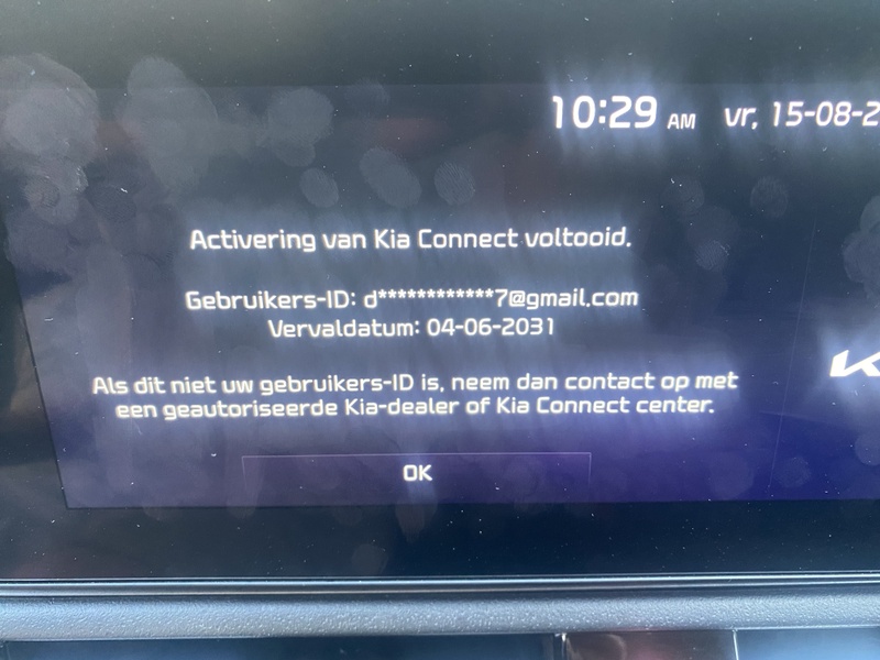

Vorig jaar kreeg ik een oproep van Kia (zie foto) dat er voor mijn Niro een terugroep aktie was gestart. De aktie bleek uiteindelijk de complete vervanging van de aandrijving te betreffen. Dus motor, omvormer en differentieel. Het probleem was dat er mogelijk bouten los konden lopen in het differentieel wat ernstige schade kon veroorzaken. Het loslopen van een bout zou een gierend geluid veroorzaken.
Ik heb dat geluid nooit gehoord maar de terugroepaktie is wel uitgevoerd door mijn dealer.

Ik probeer mijn auto te verbinden met Kia connect maar er zit nog een ander account gekoppeld van de vorige eigenaar.
De dealer kon niet helpen dus ik heb de vraag bij de Kia helpdesk neergelegd een paar dagen geleden.
Heeft iemand hier ervaring hoe lang het duurt voor het weer vrijgegeven wordt?

Kan je kia connect niet deactiveren en opnieuw koppelen via de auto zelf?

MrRobin schreef op vrijdag 15 augustus 2025 @ 08:32:
Nee, dat is niet mogelijk.
Anders zou je bij iemand zijn auto zo kunnen inloggen als je hem even leent. Er kan maar één account gekoppeld zijn.
Afbeeldingslocatie: https://tweakers.net/i/3d2bRll52dGdAAjGtz8U1te-aWg=/800x/filters:strip_icc():strip_exif()/f/image/o9xl5QNIN2gnQJMLnBb4yLkJ.jpg?f=fotoalbum_large

RonaldPr schreef op vrijdag 15 augustus 2025 @ 08:45:
Dat zou de dealer toch mogen doen voordat de auto aan je verkocht wordt. Is toch een privacy issue dat de vorige eigenaar nu nog steeds kan zien waar jouw auto is en nog erger, deze dus nog steeds kan bedienen (deuren, klimaat, etc). Ik zou dit hoog opspelen bij de dealer. Als je hem particulier hebt gekocht, terug naar de verkoper.
Tevens kan het ook niet zo zijn dat iemand, jij, de KIA Helpdesk contacteert om een account te verwijderen. Hier zullen toch een aantal controles aan vooraf moeten gaan en wie zou dit beter kunnen dan de dealer.

Daar heb je helemaal gelijk in.
De dealer reageerde alsof ze dit nog nooit eerder meegemaakt hadden. Ik ga ze toch nog eens bellen.
Ondertussen prima door de dealer geholpen en het is toch mogelijk om het oude account in de auto te verwijderen en een nieuwe aan te maken.
Het zit goed verstopt in het menu.
