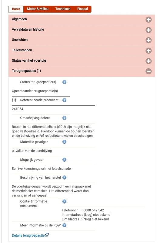

Terugroepaktie:
Inmiddels staat mijn Niro sinds 3 dagen bij de dealer voor de terugroep aktie. Mede door vakanties en drukte is het niet gelukt om de aktie al te voltooien. Mijn auto is de eerste die ze doen 🤔 dus nog geen ervaring. Wat inmiddels duidelijk is, is dat de gehele aandrijflijn vervangen wordt. Bij de e-Niro waren de motor en reductor-differentieel 2 afzonderlijke onderdelen. Bij de Niro EV is dat 1 complete unit. Zie foto
Afbeeldingslocatie: https://tweakers.net/i/HULrm0rL2c3rfHEAnF9ipgNeWEg=/800x/filters:strip_icc():strip_exif()/f/image/rI7oxMXOp7alyV5IhS4EmQzd.jpg?f=fotoalbum_large
Eigenlijk begint de km stand dus weer op nul ipv. 14000 die er inmiddels op staan.

Henk1023 schreef op vrijdag 9 augustus 2024 @ 19:57:
Terugroepaktie:
Ik meen gelezen te hebben dat iedere niro ev hiervoor teruggeroepen moest worden, maar na het lezen was bij de rdw geen terugroepactie bekend voor de mijne. Hoe ging dit proces bij jou?

MrRobin schreef op vrijdag 9 augustus 2024 @ 22:18:
Ik kreeg een brief van Kia. Op de RDW site zag ik ook dat er voor mijn kenteken een terugroepaktie was.

Henk1023 schreef op zaterdag 10 augustus 2024 @ 09:18:
Van welke maand/jaar is jouw Niro?

Source90 schreef op zaterdag 10 augustus 2024 @ 10:12:
Op de sticker op de drive unit, die nu vervangen wordt, stond maart 2023.

Henk1023 schreef op zaterdag 10 augustus 2024 @ 10:32:
Onze Niro is van NOV/2022, hier geen terugroepacties in RDW. Had tijd geleden ook KIA gebeld en in hun systeem ook geen meldingen op mijn VIN.

Source90 schreef op zaterdag 10 augustus 2024 @ 10:59:
Waarschijnlijk heeft alleen een bepaalde serie hier last van.

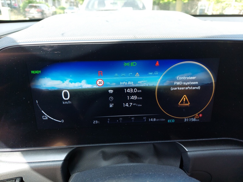

Mijn auto geeft sinds een tijdje bij het starten van de auto de volgende melding "Controleer PWD-systeem (parkeerafstand) . Wanneer je begint te rijden dan gaat de melding weg, maar dan blijven rechtsonder die waarschuwingstekens staan. In veel gevallen verdwijnen die na een paar km.
De garage heeft er al naar gekeken, maar kan niets vinden. Probleem doet zich ook niet altijd voor en het is lastig te reproduceren.
Iemand anders dit ook al meegemaakt (en hopelijk een oplossing gevonden)?Afbeeldingslocatie: https://tweakers.net/i/UVonMBIXDIHXO9Q5KHsYKxMA4D0=/800x/filters:strip_icc():strip_exif()/f/image/hQG5mpXJFEN3yrnQgoNLVsyP.jpg?f=fotoalbum_large

Frieseteun schreef op maandag 12 augustus 2024 @ 11:23:
Iemand anders dit ook al meegemaakt (en hopelijk een oplossing gevonden)?[Afbeelding]
Lijkt me dat er iets is met de parkeersensoren.

  • MarcelGo
  • Laatst online: 08-08 09:18
Henk1023 schreef op maandag 12 augustus 2024 @ 11:50:
Die ultrasone sensoren geven een iets andere melding en is een lastig klusje bumper demontage als je pech hebt zoals ik :?
Omdat het probleem nog niet is verholpen gaat ie medio september weer naar de garage. Hopelijk gebruiken ze de tijd tot die afspraak om in overleg te treden met Kia om te kijken of het probleem zich elders voordoet.
