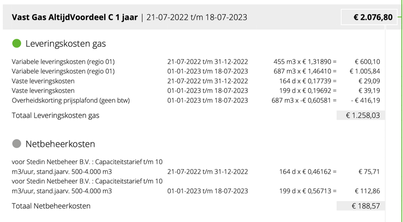

Vorige maand de jaarrekening ontvangen van EnergieDirect. Ik had een vaste contract. Maar op de rekening zie ik twee verschillende tarieven. Een t/m 31-12-2022 en een hoger tarief vanaf 1-1-2023.
Afbeeldingslocatie: https://tweakers.net/i/pmRTOBr-16kNFjFFeduyPl8MJy0=/800x/filters:strip_exif()/f/image/67TPk7RjJwP6hkLZrgHBROTb.png?f=fotoalbum_large
Mag een leverancier de tarieven zomaar omhoog doen tijdens de contract?
De einige bericht van de leverancier ging over een verhoging van belasting en netbeheer kosten, maar de leveringskosten zou toch hetzelfde moeten blijven? Of lees ik het verkeerd?
Helaas is klantenservice bij EnergieDirect een tijd onbereikbaar.
Afbeeldingslocatie: https://tweakers.net/i/z3mT3dm8bfrk-mSDxyxVFLxRdLo=/800x/filters:strip_exif()/f/image/Tc5DaY3HXUzyw2o3MTDLyuLs.png?f=fotoalbum_large

patrickrushton schreef op vrijdag 1 september 2023 @ 14:13:
De leveringskosten zijn ook hetzelfde. In 2022 had je 9% BTW, vanaf 2023 is het weer terug naar 21% BTW. Daar zit het verschil in.
  • patrickrushton
  • Laatst online: 28-05 21:18
Lightning89 schreef op vrijdag 1 september 2023 @ 15:27:
Dank je. Dat verklaart het inderdaad. Op de rekening wordt energiebelasting apart gespecificeerd. Zo te zien komt btw op beide de leveringskosten én de energiebelasting. 8)7

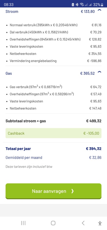

Ik heb telefonisch kostenloos geannuleerd bij Vattenfall. De medewerker ging kijken of ik via hun rechtstreeks kon afsluiten maar de tarieven waren nog iets hoger dan via Pricewise:
De medewerker van Vattenfall vertelde dat ik via Vattenfall zelf rechtstreeks bij hun geen cashback krijg.
Overstap:
1 jaar vaste contract. Ik heb aangevraagd per 1 oktober om te beginnen bij Vattenfall. Met €105 cashback via Pricewise.
Oude contract Vattenfall nog in mijn bedenktijd:
Afbeeldingslocatie: https://tweakers.net/i/FUbKEOUXIjLnzPrmToTLQmU5Ivg=/x800/filters:strip_icc():strip_exif()/f/image/eMs7j7RgHW55SqP5CDsY3lF8.jpg?f=fotoalbum_large
Nieuwe contract: vandaag aangevraagd voor 1 oktober 2023
Afbeeldingslocatie: https://tweakers.net/i/PRCfOvT5I_-uWNLew74FLQl3SYk=/x800/filters:strip_icc():strip_exif()/f/image/PPN8cLGAM6dvMgli0u2xGgzh.jpg?f=fotoalbum_large
Afbeeldingslocatie: https://tweakers.net/i/0lyZva3aQmdY6AmrplBZZ3Pmbc8=/x800/filters:strip_icc():strip_exif()/f/image/XkXoATAgI81f2Yjs3qbGIyYR.jpg?f=fotoalbum_large
Bij Budget Energie 1 jaar vast zonder korting:
Afbeeldingslocatie: https://tweakers.net/i/cvh99UOoYVwUpax41LaXY9v3MNE=/x800/filters:strip_icc():strip_exif()/f/image/6qCVbXbhmxnnHxfpaPdgSlr7.jpg?f=fotoalbum_large
Met de overstap naar Vattenfall bespaar ik €135,48! Op jaarbasis. Ik ben blij.
Het blijft uiteraard een gokje. Ik ben benieuwd wat er met de tarieven gaat gebeuren, vooral na 1 januari 2024. Ik zit met mijn nieuwe contract onder het prijsplafond!
Update: Mijn nieuwe contract van vandaag is binnen. Ik heb vanaf vandaag opnieuw 14-dagen bedenktijd. E-mail met eerste annulering is binnen. In het nieuwe contract staat de cashback vermeld van €105
Ik ben tot 30 september bij Budget Energie. Bij Budget Energie wordt deze maand mijn jaarlijkse jaarnota opgemaakt

Je jaarnota zal wel niet heel spannend worden lijkt me? Je verbruikt echt bizar weinig aan je maandtarief te zien (of heb je veel zonnepanelen?). +- 40 tot 50% van je rekening bestaat uit vaste leveringskosten.

Je zit nu op 32 euro per maand met 2 personen, dat is echt bizar laag. Dat betekent eigenlijk dat je nooit stookt en zelden thuis bent denk ik :+ De terugverdientijd van zonnepanelen is dan extreem lang, lijkt me niet interessant met zo weinig energievraag.

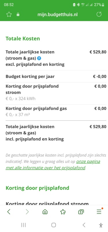

Afgelopen vrijdag en deze maand mijn jaarnota:
Afbeeldingslocatie: https://tweakers.net/i/6-1lukiyvr6IHQLfWLCfbrcZBig=/800x/filters:strip_icc():strip_exif()/f/image/GyZZ7ycJl4s080HhFzzqwFky.jpg?f=fotoalbum_large

omdat ik het hier niet expliciet in zie staan. Weet je onder welk capaciteitstarief Gas je valt? Omdat je ruim minder dan 500m3 gebruikt kan je naar het laagste tarief. Maar veel aanbieders rekenen gewoon het standaardtarief als je er niet expliciet om vraagt. Dr is hier ook apart een topic over.

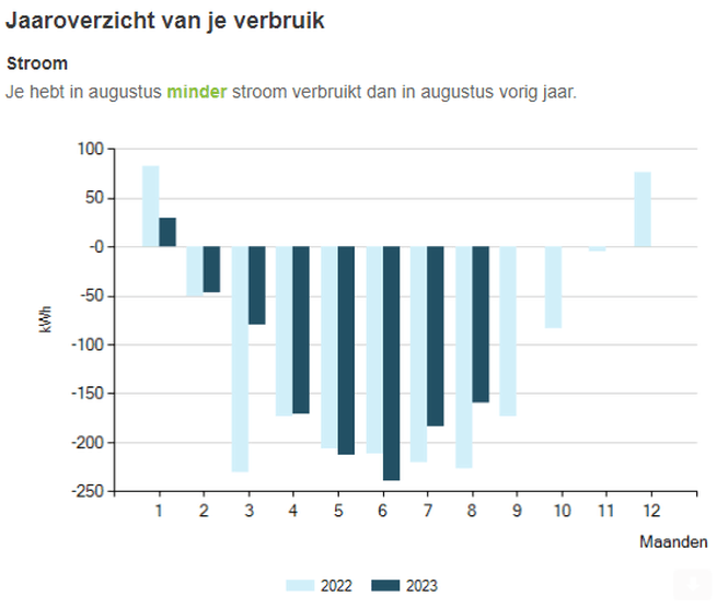

Afbeeldingslocatie: https://tweakers.net/i/o2qrin0Dgs6peEGFvAXlEA919zU=/full-fit-in/4000x4000/filters:no_upscale():fill(white):strip_exif()/f/image/xxUbJTR9yFurxH9uw8ugl0z7.png?f=user_large
Tegenstijdig hoor, zo'n grafiek. Minder in de min in augustus en toch minder energie gebruikt :F
Maarja tegelijk hangt dat weer van de opbrengst van de panelen af.
De wasmachine zetten wij meestal in het weekend aan en op Eco-stand katoen 30-graden. Wij hebben 2-in-1 van Bosch wassen en droger. Maar de droger gebruiken wij niet meer, pas wanneer het echt niet anders kan. Wij hangen alles op.
Vaatwasser als wij die al gebruiken doen wij op 50-graden ECO-STAND van Bosch A+. Vaatwasser gebruiken wij ook heel zelden. Mijn vrouw wast af en doet ook steeds de kraan uit. Vaatwasser zetten wij na 23:00 of in het weekend aan als we deze gebruiken.
Ik heb een computer waar ik meestal 1 tot 2 uur op gamen en niet dagelijks. Verder een FULL-HD OLED televisie 55-inch. Wij hebben een 9 jaar oude Miele S5 Power 2200watt stofzuiger en staat standaard op 2200watt (stofzuigen doen wij ook niet dagelijks) Ons gasfornuis is een Siemens met oven Label A
