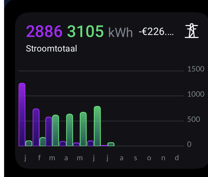

  • Cobb
  • Laatst online: 18:26
@reneeke1970
Helaas zitten er twee panelen buiten de app van de omvormer. De Homewizard van mijn P1 meter geeft dit beeld nu voor een heel jaar.
Afbeeldingslocatie: https://tweakers.net/i/4OUD-lfbfpOiVFJN-crZc1vSOzk=/800x/filters:strip_exif()/f/image/3BsyndTKr62esCRz1ZY53s5u.png?f=fotoalbum_large
U don't get it boy, this isn't a mudhole. It's an operating table. And I'm the surgeon.

P1meter is altijd de waarheid,die moet je bij vergelijkend gebruiken

  • Cobb
reneeke1970 schreef op donderdag 25 juni 2026 @ 16:03:
Het "Net" in deze grafiek is dan mijn netto afname van het energienet, als het goed begrijp is daar de zonne consumptie al vanaf omdat de P1 alleen inkomend registreert?
  • reneeke1970
  • Laatst online: 10:55
Cobb schreef op donderdag 25 juni 2026 @ 16:17:
Ja,je eigen consumptie is onmeetbaar
1 PVoutput . Dongen NB
Is met HomeWizard prima meetbaar zolang je een meter op je zonnepanelen hebt en een P1 meter ;)

Martin7182 schreef op donderdag 25 juni 2026 @ 21:40:
Die verliezen zijn in feite toch ook gewoon verbruik? Of heb je ook voor elk apparaat in huis een kWh-meter aangesloten?
Ik heb een kWh meter voor de omvormer en een kWh meter voor de inkomende stroom (geen P1 op de meter). Die verliezen staan toch niet ter beschikking aan het interne verbruik en moet ik ook compenseren als ik de omvormer naar het interne verbruik regel. Ik dien dan 28 Watt toe te voegen aan wat de omvormer moet produceren om tussen beide meters op nul verschil uit te komen bij overproductie van de zonnepanelen.
En ja, veel van mijn apparaten hebben een Shelly er tussen zitten voor op afstand te schakelen en het verbruik te meten. Hier splits HA dat dan uit naar naar apparaat die veel stroom verbruiken. Zoals de boiler (COP1), koelkast en warmtepomp. De koelkast gaat via Powercalc en die emuleerd het verbruik wat ik eerder echt heb gemeten in een eerder periode.
Afbeeldingslocatie: https://tweakers.net/i/mcRb1VoqQWSC_pET33eXc-vngd0=/800x/filters:strip_icc():strip_exif()/f/image/8m3qc6Pl2zdBAuTN02xuE5hf.jpg?f=fotoalbum_large
"Untracked" is dan bijvoorbeeld licht, koffie apparaat en waterkoker etc. En je ziet zo mooi wat je aan zonnestroom zelf hebt verbruikt en wat teruggeleverd. Die laatst genoemde gaat op den duur naar nul.

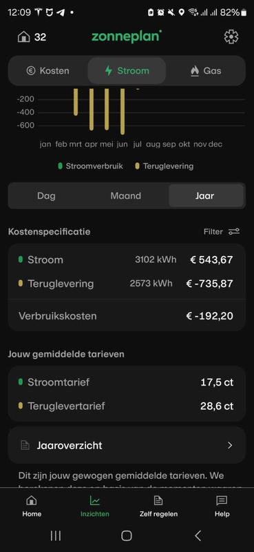

Ik heb nu sinds maart dynamische prijzen in combinatie met een 3 Marstek Venus E3's en moet zeggen dat ik erg tevreden ben met de gemiddelde afname/teruglever tarieven.
Afbeeldingslocatie: https://tweakers.net/i/x6g8ovGEgW9CdZ_5fysXAG4WJLw=/x800/filters:strip_icc():strip_exif()/f/image/wEId00geAkPE3JmBcHE2w8Yi.jpg?f=fotoalbum_large
  • ASW1
  • Laatst online: 14:42
Stefanbosje schreef op vrijdag 3 juli 2026 @ 12:11:
Een groot deel van de post teruglevering is toch gewoon gesaldeerde EB+BTW?

Dit is mijn plaatje met een dynamische energiecontract over de eerste 6 maanden.Afbeeldingslocatie: https://tweakers.net/i/RNJjhF8OBsq-ygL-x0Q_qKxoM6g=/800x/filters:strip_exif()/f/image/wVj5e9A5SPhhGwGiJLlyxeI7.png?f=fotoalbum_large
Huis A++, Nibe-F2040-8 + VVM 320 + RMU40, 23 sunpower, SolarEdge Home Hub 3-fase 8kW met Home Back-up interface, 23 kWh SolarEdge batterij, vrijstaand woonhuis bj.1986, verbruik 6.000 kWh, gasloos vanaf 2018.

Hier dynamische PV + Thuisbattery + EV en de airco aan gehad had -92.80€
