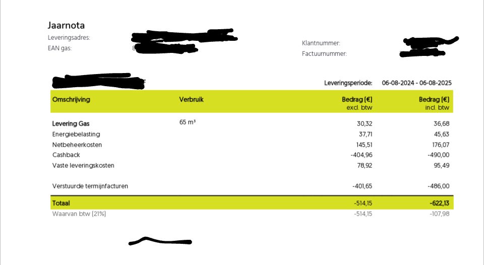

  • V-8
  • Registratie: Mei 2015
  • Laatst online: 20:16
V-8
Tranquility schreef op vrijdag 1 augustus 2025 @ 09:00:
-knip- bonussen betaal je uiteindelijk altijd zelf. De zgn. "besparingen" zijn BS.
Nee hoor, ik krijg een bonus van €245 en betaal €1,24 per m³.
Mijn verbruik is ca. 300m³ per jaar.
Netto prijs per m³ is dus €1,24 - (€245/300m³) = €0,42. Inclusief belasting.
Tesla MYJ SR | BMW i3S 94Ah | 4.070WP Z/O + 2.100WP N/W | Zendure 8 kWh | Home Assistant

  • Tranquility
  • Laatst online: 00:20
V-8 schreef op woensdag 6 augustus 2025 @ 11:27:
Ze kunnen die bonussen ook gewoon in de tarieven verrekenen, dan wordt vergelijken een stuk transparanter. Nu "adverteren" ze met belachelijk hoge tarieven, en met zo'n bonus meegerekend worden die weer normaal. Het is een vorm van volksverlakkerij, zo zie ik het.
  • Domba
  • Laatst online: 04:30
@copykat
Beide concepten kan, warmwater met zelfde WP als voor verwarming.
Het enigste wat je oet bedenken is dat als WP bezig is voor WW, dat die op dat moment niet de verwarming kan verzorgen. Dat kan een dip geven als je voor verwarming geen thermische massa hebt, zoals vloerverwarming, maar alleen radiator voor LT verwarming.
In huidige woning heb ik een warmtepompboiler,in vorige woning had ik een warmtebuffer van 15kWh(warmte)
Met een hygienespiraal die WW voor verwarmt en dan in een 50ltr boiler die gewoonlijk door 1 van de 2 WP's werd naverwarmt. Dat was voldoende voor 2 douches (ca 2 uur) en 1000-1100ltr warm water.
Een WPB is gewoonlijk 200-300ltr en daarna heb je enige uren nodig voor je weer 50-60 graden warwater hebt.
De oude woning had toen ik in 2006 begon ~105kWh(w)/m2 nodig, de huidige begin ik met ~40kWh(w)/m2
Wat betreft thuisaccu, 5 jaar is wat krap voor ROI in diverse gevallen.
Ik denk dat je moet inlezen wat dat betreft er zijn verschillende gebuiks mogelijkheden.
-Je hebt concepten aangestuurd door een externe partij, samengevat als "onbalans accu", waarbij je heel goed (op moment is 250 euro/kwh opslag een normale prijs voor de grotere systemen (bij 48kWh voor 11 000 euro)
-Een kleine accu om de nachten door te komen.
-Een grotere accu om PV op te slaan voor eigengebruik en latere teruglevering, wat je daarvoor niet nodig hebt te gebruiken voor EPEX handel.
Het is heel sterk afhankelijk van de verhoudingen (verbruik/PV-opwek/handel) wat de ROI is met variatie van 4-10 jaar. (waar je sterk op moet letten is prijs per kWh opslag, aanbieders met > 400 euro/kwh opslag voor >10kWh systemen zijn gewoon te duur bij de huidige accu celprijzen <100euro/kwh is)

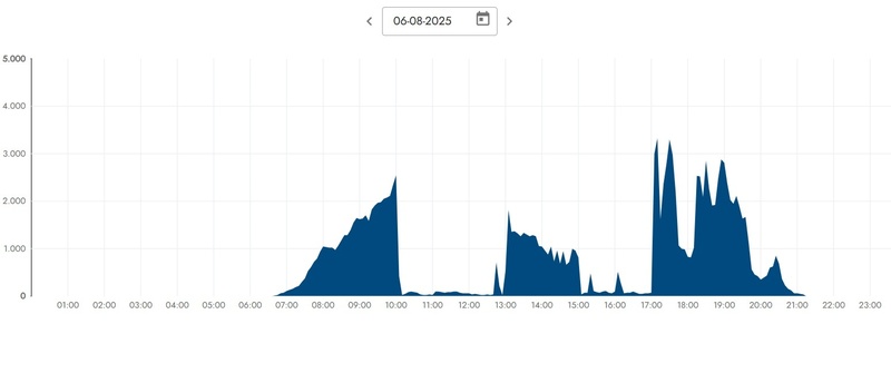

Ik heb een 100L boiler met 1200W weerstand.
Die staat gewoon ingesteld op bijwarmen elke dag van 13h to 15h.
Meestal is er zon genoeg maar als dat een keer niet zo is dan is dat ook niet zo erg.
De omvormer doet ook automatisch aan zero-export als de uurprijs te laag is.
De laatste dagen weer duidelijk te zien:
Afbeeldingslocatie: https://tweakers.net/i/AqmFeUU4psRZNn-8KLbhX2v-QY0=/800x/filters:strip_icc():strip_exif()/f/image/sgVgkTavSB5KpYIoxwXKKp9e.jpg?f=fotoalbum_large

Discussie met Innova is bijzonder. Zulke hoge cashbacks, hoe kunnen die nog winst maken.
Maar goed. Vorig jaar de gok genomen en een iets hoger jaarverbruik opgegeven (300 m3), bij de eindafrekening is netjes de cashback verrekend en niet naar rato verminderd.
1 jaar gas gebruik heeft mij 130 euro winst opgeleverd. Ik laat de gasketel nog even hangen.
Afbeeldingslocatie: https://tweakers.net/fotoalbum/image/wWmzE9seZXJeRdVVmNHN3wDM.png
Wat ik wil hiermee wil zeggen is dat Innovo niet zo actief de voorwaarden voor de loyaliteitsbonussen hanteert.
Let wel; dit blijft een gok.

wmeester schreef op dinsdag 19 augustus 2025 @ 09:52:
Ik heb de indruk dat leveranciers dit soort uitzonderingen juridisch wel in de voorwaarden hebben maar de uitwerking helemaal niet in hun IT systemen geïmplementeerd hebben. Wellicht omdat ze denken dat die voorwaarden genoeg afschrikken of omdat er maar weinig mensen gebruik (kunnen) maken van de hiaten in het systeem, aangezien zo'n aanbieding voornamelijk van toepassing is als je al heel weinig gas verbruikt.
Maar vraag niet hoe het kan, profiteer ervan :+
