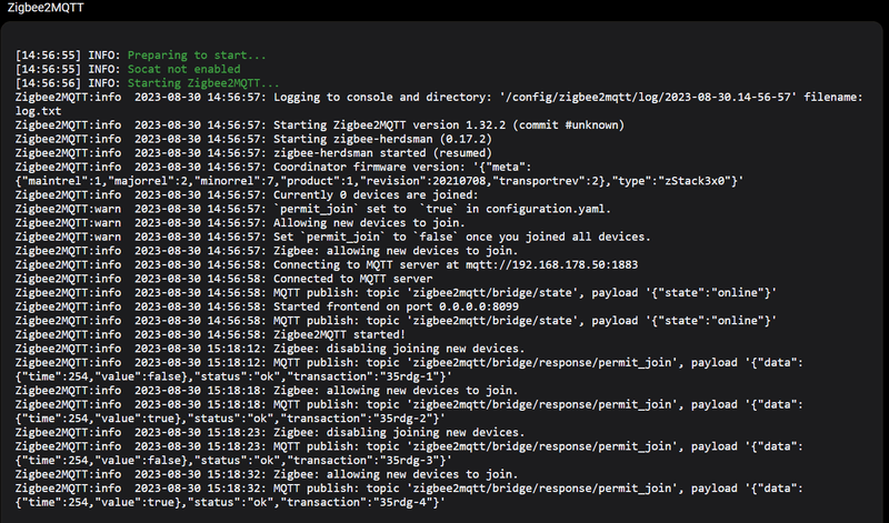

Ik heb een sonoff usb zigbee stick in homeassistant en dat werkt prima tot ik vandaag de lidl plug wilde koppelen. Is het überhaupt mogelijk om deze te koppelen met de sonoff firmware?
  • RobertMe
  • Laatst online: 05:30
broekieman schreef op woensdag 30 augustus 2023 @ 10:48:
Welke Lidl plug? Ik heb eind vorig jaar eentje gekocht, enorm grote "vierkante" met alleen aan/uit (geen energiemeting) en die doet het prima in Z2M.

Volgens mij moet die van jou geflasht zijn omdat je praat over Z2M. Ik heb daar de spullen niet voor en heb er ook geen zin in als dat veel omzetten qua entities en automations geeft. Wellicht heeft iemand nog een andere oplossing?
  • RobertMe
broekieman schreef op woensdag 30 augustus 2023 @ 11:21:
Uiteraard heb ik het over Z2M, dat is immers het topic waar je de vraag in stelt ;). Heb jij dan ZHA in gebruik? Dus rechtstreeks Zigbee in Home Assistant? In dat geval kun je beter in het HA topic informeren.
Overigens is AFAIK de firmware voor ZHA & Z2M sowieso identiek. Blijft echter de vraag of ZHA ondersteuning heeft voor de Lidl plug.

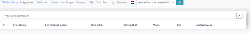

Ik had ooit gelezen dat je Z2M via een kabeltje moest doen en er iets extra voor moest aanschaffen. Daarom standaard met de Zha van HA begonnen. Nu blijkt dus dat je er standaard al mee kunt werken. Ik het de P versie. Ik heb inmiddels de addon geïnstalleerd en ook Mqtt die al geïnstalleerd was. Nu lukt het me alleen niet om apparaten toe te voegen. Kunnen jullie me daarmee helpen?
Afbeeldingslocatie: https://tweakers.net/i/jpRg_qQ1NpMo-xz_b2q-0VganXg=/800x/filters:strip_exif()/f/image/ELBAQYFqyXXpTjgs7GmuKcFG.png?f=fotoalbum_large
Afbeeldingslocatie: https://tweakers.net/i/C7nAwv4xKnu53FFtF1kHlK17BN4=/800x/filters:strip_exif()/f/image/581HSfDsAgq5I4iPdh0QIBui.png?f=fotoalbum_large

Direct na opstarten van Zigbee2MQTT is hij standaard in pairing mode voor een paar minuten. Je kan rechts bovenin in Zigbee2MQTT kiezen voor ‘aanmelden toestaan’, Zigbee apparaten die in pairing mode zijn, zullen dan vanzelf opgepakt worden.
Let op dat je of ZHA of Z2M kan draaien op 1 dongle, dus niet beiden tegelijk, heb je ZHA al verwijderd? En als je al iets via ZHA hebt gepaired, zul je deze eerst moeten unpairen uit ZHA om vervolgens te kunnen pairen met Z2M.

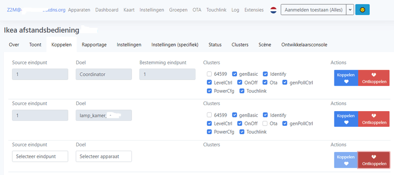

Ik snap niets van hoe je een bind opzet (in de GUI)
Ik heb een Aqara knop en zou daarmee graag de lampen (een groep van 3 spotjes) in de kamer willen schakelen (indien mogelijk op single click gedimd, en met dubbel klik op 100%)
Ik heb dit in de GUI, maar heb geen idee hoe ik nu verder moet.

Bind moet ondersteund worden door de knop en door de lampen die je wilt binden. Heb je gecheckt in de database van Z2M of de knop binding kan?
Alle Hue lampen kunnen binden, maar niet alle Hue knoppen bijvoorbeeld. De Zigbee Green knoppen kunnen niet binden, door hoe het protocol werkt.

Deze heeft, net zoals @BiG-GuY aangeeft, geen ondersteuning voor binding. Als ik het mij goed herinner moet je namelijk cluster “OnOff” minimaal nodig hebben, deze zie ik niet bij jouw beschikbare clusters.
Let ook op dat je bij bepaalde modellen na een firmware update alleen maar aan devices kan binden (bijvoorbeeld de Ikea E1743)

Ik gebruik Z2M en wilde de IKEA Styrbar i.c.m. 3 IKEA GU10 spots met een Zigbee binding koppelen. Bovenstaande stappen lukten maar de Styrbar remote doet nog niet precies wat ik wil: lampen aan/uit gaat goed. Hoger- en lager dimmen lukt ook door press-and-hold, maar bij het loslaten dimmen de lampen gewoon door tot min (of max) niveau. Ook de kleurtemperatuur instellen (linker- en rechterknop) doet niets. Is er iemand die deze combinatie ook gebruikt en mij verder kan helpen?
In Z2M ziet de binding tussen de remote en de (groep) lampen er zo uit:
Afbeeldingslocatie: https://tweakers.net/i/lk9yQkk9ksf8cPO8mZFaQymVCM8=/800x/filters:strip_exif()/f/image/gxVOXRWFpYf7gxsxbnwzQrcL.png?f=fotoalbum_large
Dit zijn de clusters van de Styrbar remote, maar die begrijp ik niet helemaal 8)7
Afbeeldingslocatie: https://tweakers.net/i/NiLVLXGrojdUEte4FSrsTDKzg4s=/x800/filters:strip_exif()/f/image/dI2M6DVJxwffQpqEzV6BFmix.png?f=fotoalbum_large
Mag verder in het bijbehorende topic

Ben met HA bezig icm Z2M (v1.33.0-1). Echter, m'n SONOFF usb stick wordt soms wel, en soms niet gevonden bij het opstarten. En ja, heel ZHA is er uit.
Het draait op een dedicated Intel NUC. Iemand een idee...?
[13:29:28] INFO: Preparing to start...
[13:29:28] INFO: Socat not enabled
[13:29:29] INFO: Starting Zigbee2MQTT...
Zigbee2MQTT:info  2023-09-21 13:29:31: Logging to console and directory: '/config/zigbee2mqtt/log/2023-09-21.13-29-31' filename: log.txt
Zigbee2MQTT:info  2023-09-21 13:29:31: Starting Zigbee2MQTT version 1.33.0 (commit #unknown)
Zigbee2MQTT:info  2023-09-21 13:29:31: Starting zigbee-herdsman (0.18.5)
Zigbee2MQTT:error 2023-09-21 13:29:51: Error while starting zigbee-herdsman
Zigbee2MQTT:error 2023-09-21 13:29:51: Failed to start zigbee
Zigbee2MQTT:error 2023-09-21 13:29:51: Check https://www.zigbee2mqtt.io/guide/installation/20_zigbee2mqtt-fails-to-start.html for possible solutions
Zigbee2MQTT:error 2023-09-21 13:29:51: Exiting...
Zigbee2MQTT:error 2023-09-21 13:29:51: Error: Failed to connect to the adapter (Error: SRSP - SYS - ping after 6000ms)
    at ZStackAdapter.start (/app/node_modules/zigbee-herdsman/src/adapter/z-stack/adapter/zStackAdapter.ts:103:27)
    at Controller.start (/app/node_modules/zigbee-herdsman/src/controller/controller.ts:132:29)
    at Zigbee.start (/app/lib/zigbee.ts:60:27)
    at Controller.start (/app/lib/controller.ts:101:27)
    at start (/app/index.js:107:5)
...en dat kan op allerlei manieren Edgar

Wallie schreef op donderdag 21 september 2023 @ 13:39:
Hoe heb je de stick geconfigureerd in Z2M? Op basis van /dev/tty.... of /dev/serial/by-id/...?
Die eerste variant is namelijk afhankelijk van wanneer Linux hem ziet (het eerste apparaat is "...0", de tweede "... 1" etc). Als je dan nog een USB serial apparaat hebt (ZWave stick? :p) dan kan die volgorde wel eens omwisselen. De tweede variant is een symlink op basis van eigenschappen van het apparaat. In mijn geval bv:
$ ls -l /dev/serial/by-id/usb-ITead_Sonoff_Zigbee_3.0_USB_Dongle_Plus_2c24da431e67ec11a0e5a17089640db2-if00-port0
lrwxrwxrwx 1 root root 13 Sep  9 10:10 /dev/serial/by-id/usb-ITead_Sonoff_Zigbee_3.0_USB_Dongle_Plus_2c24da431e67ec11a0e5a17089640db2-if00-port0 -> ../../ttyUSB0
En die naam is wel vast / zal nooit veranderen voor exact deze stick (de symlink verwijzing zal uiteraard wel wijzigen, maar dat is ook waardoor het werkt).
  • Wallie
  • Laatst online: 25-10 17:46
Wallie
Herr
RobertMe schreef op donderdag 21 september 2023 @ 13:45:
Goh, dat was het... hij was van /dev/ttyUSB2 naar /dev/ttyUSB0 gegaan. Ik heb idd nog twee USB sticks (433Mhz en P1 poort). Thanks :)

  • JBS
JBS
Een Hue wall switch module heb ik via direct binding aan een group gekoppeld, zoals beschreven in de documentatie: https://www.zigbee2mqtt.i...tly-control-zigbee-groups
In die group zit één lamp. Het schakelen van die lamp gaat goed, maar de status (aan/uit) van die lamp wordt niet bijgewerkt in Z2M. Wanneer ik de state van die lamp handmatig refresh in Z2M, wordt de status wel aangepast naar de werkelijke staat.
Volgens de documentatie rondom State changes in combinatie met binding (https://www.zigbee2mqtt.i...inding.html#state-changes) zouden Tradfri lampen de status door moeten sturen, maar vermoedelijk gaat dit om binding direct naar één device in plaats van aan een group.
When a devices is being bound to, Zigbee2MQTT will automatically configure reporting for these devices. This will make the device report state changes when the state is changed through a bound device.
Over specifieke group binding wordt namelijk onderstaande gezegd:
If your devices do not support reporting put the device in a group and bind the remote to the group instead of directly to the device. This will make Zigbee2MQTT poll the device for updates when the bound remote controls the device. To minimize traffic this has not been enabled for all devices. If this does not work please create an issue for it here
Een aantal minuten na het schakelen is de state van de betreffende lamp echter nog niet bijgewerkt. Dus dat 'updaten when controls the device' lijkt hier niet te werken.
Iemand hier ervaring met het binden van een Hue wall switch module aan een group met Tradfri lamp(en) en state changes van de lamp(en) in die group?
  • RobertMe
JBS schreef op maandag 2 oktober 2023 @ 09:43:
De vraag is zo specifiek dat je er waarschijnlijk geen antwoord op gaat vinden. In ieder geval werkt bij mij de combi: Zigbee2MQTT + Hue Dimmer Switch + Hue White & Ambiance (GU10, Gen 2 denk ik) prima in het scenario dat jij schetst. De dimmer schakelt via direct bindings de groep spotjes aan/uit en dat is onmiddellijk zichtbaar in HA / Z2M.
En ik ga er ook vanuit dat het de lampen zijn die de status update (moeten) sturen. Dus ik zou dan aannemen dat in jouw geval de Tradfri lampen de boosdoener zijn.
  • JBS
JBS
RobertMe schreef op maandag 2 oktober 2023 @ 13:14:
Heb het ook eens getest met een andere groep van in totaal 15 lampen (wederom Tradfri GU10 spots https://www.zigbee2mqtt.io/devices/LED1650R5.html), en daarbij wordt de state van 12 (soms 13) van de spots geüpdatet bij het schakelen via direct binded Hue wall switch module. Allemaal zelfde type en zelfde firmware versie.
Heb aan diezelfde groep lampen ook een Hue Dimmer Switch via direct binding, en daarbij zie ik hetzelfde gedrag bij dezelfde 2/3 lampjes (geen state change bij schakelen, maar de lampen gaan wel aan/uit).

  • Gizz
  • Laatst online: 21:21
Gizz
Dunder-Mifflin, Inc.
@JBS sommige lampen van Tradfri doen raar als ze tegelijkertijd een commando krijgen voor brightness, kleurtemperatuur en een lange fade. Er wordt dan niet goed gerapporteerd richting coördinator wat de status is. Zou dat hier ook kunnen spelen?
Zie ook deze readme van Adaptive Lighting waar dit probleem ook werd geconstateerd.
Ikea Tradfri bulbs/drivers (and related Ikea smart light products)
Unresponsiveness during color transitions: No other commands are processed during an ongoing color transition, e.g., turn-off commands are ignored and lights stay on despite being reported as off to Home Assistant. The default config with long transitions thus results in long periods of unresponsiveness. To work around this, disable transitions by setting transition to 0
  • JBS
JBS
Gizz schreef op maandag 2 oktober 2023 @ 16:36:
Transition staat voor de lamp uit m'n eerste voorbeeld op 0, een specifieke brightness of kleurtemperatuur stuur ik volgens mij met een toggle van een gebinde remote niet mee?
Wanneer ik de groepen die aangesproken worden door de direct bind vanuit HA schakel, zie ik overigens wel de state van alle individuele lampen aan/uit gaan. Alleen wanneer ik deze groep toggle met de direct binded remote, gebeurt dat niet bij allemaal.
