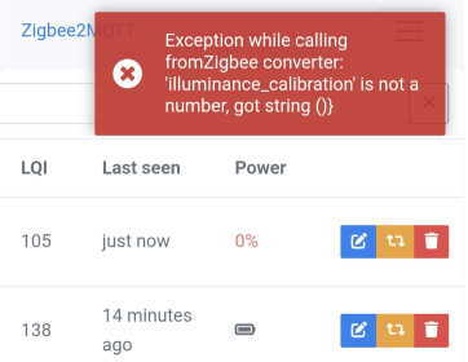

Iemand een idee waar het mis gaat, het lijk wel een opeenstapeling van diverse dingen;
Z2M draait op een Pi4 met SSD in een container en heb er een 'SONOFF Zigbee 3.0 USB Dongle Plus ZBDongle-P' op een powered USB hub in zitten.
- Deze week waren er werkzaamheden aan de energievoorziening, ik heb de Pi waar Z2M al maanden prima op draait vooraf gecontroleerd uitgeschakeld (sudo poweroff).
- Bij het opstarten wilde de container van Z2M niet meer starten, foutmelding -> code 500.
- Het probleem bleek te komen doordat de '/dev/serial/by-id' is verdwenen 8)7 , hierdoor herkende hij de stick niet meer.
- Vervolgens het bestand '/lib/udev/rules.d/60-serial.rules' van Github gedownload en weer op zijn plek gezet, hierna werd de stick (en andere seriele apparaten) weer herkend :)
(via 'ls /dev/*USB*' waren ze wel altijd zichtbaar).
- Z2M kon weer starten, alleen geen communicatie met de Xiaomi temp sensor en PIR, meer devices heb ik nog niet.
- Van alles geprobeerd, Zigbee stick los en weer vast, Pi opnieuw opstarten enz, maar geen communicatie.
- Uiteindelijk de stick opnieuw voorzien van dezelfde firmware die er al in zat van 20221226.
(de laatste 20230507 lukt niet, schijnt met Uniflash te moeten?)
- Toen begon de temp sensor weer waarden door te geven, alleen de PIR (Xiaomi Aqara P1) deed nog niets.
- Deze opnieuw gekoppeld en die doet het ook weer; alleen geeft Z2M nu aan dat de batterij 0% is, en bij elke beweging krijg ik de melding:
'Exception while calling fromZigbee converter: 'illuminance_calibration' is not a numer, got string ()}'
Afbeeldingslocatie: https://tweakers.net/i/1_QPerWGlONSFjJnoMAXp6qYYVA=/full-fit-in/4920x3264/filters:max_bytes(3145728):no_upscale():strip_icc():fill(white):strip_exif()/f/image/Go7orOr9BObVVfefJPEdTCoL.jpg?f=user_large
1) Iemand een idee waar die laatste melding vandaan komt? Of zou het echt zijn dat de batterij leeg aan het raken is. De PIR is nu zo'n half jaar oud.

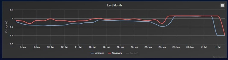

Batterijspanning afgelopen maand, dan zou die gisteren ineens flink gezakt moeten zijn:
Afbeeldingslocatie: https://tweakers.net/i/EROvVli836wQje0r64zZWQ3kLtM=/800x/filters:strip_icc():strip_exif()/f/image/EcdCyXdnxiVVb32i8n2BgxeQ.jpg?f=fotoalbum_large
2) Is het gebruikelijk dat de stick na een reboot zijn verbinding met devices verlies en je de stick opnieuw moet flashen voordat er weer beweging in komt?
[ Voor 9% gewijzigd door henkNL op 05-07-2023 11:52 . Reden: Plaatje met batterijspanning toegevoegd ]

1. Zou ik even aankijken, zeker batterijstatus kan even duren voor deze correct is doorgegeven.
2. Nee, niet normaal. Heel misschien wat door de war door die by-id fout van Debian? Kan overigens ook niet vinden dat flashen alleen met Uniflash zou kunnen...

Ik zal idd nog even afwachten wat de batterijstatus gaat doen, al eerder gelezen dat het even kan duren.
Ik flash de stick met de TI-Flash programmer 2, dat werkt voor de laatste 2022 versie goed, echter bij het flashen van de laatste 2023 versie krijg ik een 'failed' onderaan.
Had gelezen dat dat dan weer met Uniflash moet, maar dat gaat helemaal niet :?

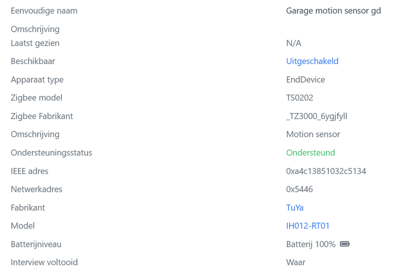

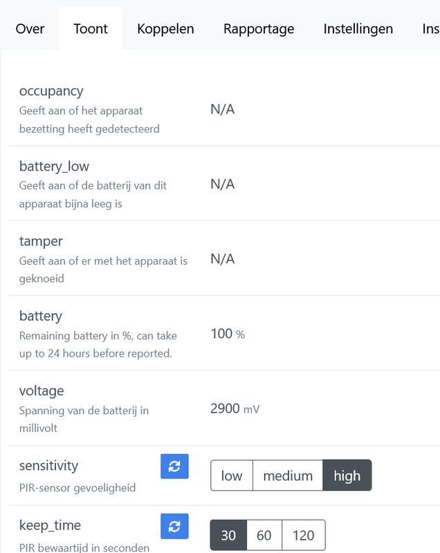

Weet iemand hoe ik deze PIR-sensor aan de praat krijg? Het gaat om deze: https://aliexpress.com/item/1005005181212550.html
In eerste instantie werd deze verkeerd herkend, maar na het updaten van zigbee2mqtt naar de laatste versie (draai hem in docker), wordt hij nu wel herkend (echter nog steeds verkeerd?). Alleen is de bewegingsstatus niet bekend.
Afbeeldingslocatie: https://tweakers.net/i/9XrZWdyH24tTTjMA51UEYy1XmlI=/x800/filters:strip_exif()/f/image/Qa0cHeLsvJxNOfIGdtKjHKpm.png?f=fotoalbum_large
Het gaat dus om deze sensor: https://www.zigbee2mqtt.io/devices/IH012-RT01.html.
Afbeeldingslocatie: https://tweakers.net/i/Kg1A5tIaqWi7uNLHbTbNE2kCEmE=/800x/filters:strip_exif()/f/image/JSljBOwFP8iymyPEPQZvOfKr.png?f=fotoalbum_large
[ Voor 3% gewijzigd door Septillion op 06-07-2023 07:14 . Reden: Link cleanup ]

Heb je hem al eens een tweede keer laten joinen? Ik heb regelmatig als ik nieuwe devices toevoeg, dat ze op N/A blijven staan. Als ik het device dan opnieuw laat joinen, dan wordt wel alles getoond.
Of een keertje kort op het pair/join knopje drukken zodat het device zijn status stuurt aan de coördinator.

Al meerdere keren verwijderd en opnieuw laten joinen. Heeft niet geholpen helaas. Volgens mij ook wel kort op het knopje gedrukt, maar zal dat nog eens doen vanavond.
Edit: nogmaals verwijderd op opnieuw toegevoegd, nu is beweging eindelijk zichtbaar. Echter, er verschijnen helemaal geen entities in Home Assistant.
Edit 2: en alles werkt nu ineens!
