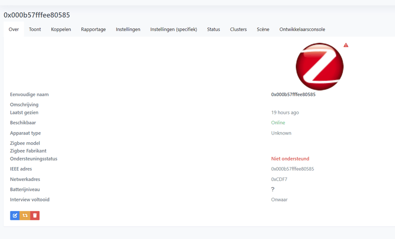

Goedemorgen,
Ik heb een niet ondersteunde Ikea lamp via Zigbee2MQTT, is er een manier om deze werkend te krijgen?
En waar zou ik een verzoek kunnen doen om deze op te nemen?
Bedankt!
Afbeeldingslocatie: https://tweakers.net/i/GDL2H87huru0TTN3WY9vHaZpI94=/800x/filters:strip_exif()/f/image/4988QX18KxDtkWbDeLhbuESv.png?f=fotoalbum_large

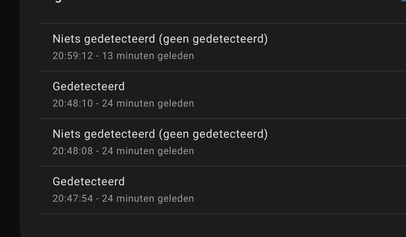

Ik heb hier ineens problemen met een Phillips HUE bewegingssensor.
Soms blijft hij heel lang beweging detecteren terwijl dat al lang weg is.
Net ook om 20:48 was er echt beweging maar zag dat de lamp maar aan bleef.
Tot ik er na toe ging en dan wegloop dan ineens gaat ie over in geen beweging.

  • JBS
JBS
ComTech schreef op maandag 3 oktober 2022 @ 21:17:
Batterij al eens vervangen?
  • ComTech
  • Laatst online: 02-10 17:41
JBS schreef op dinsdag 4 oktober 2022 @ 09:18:
Eigenlijk niet aan gedacht maar had het een aantal maanden terug wel eens gedaan.
Nu nog maar een keer, waren nog 1,37v dus niet geheel overbodig.
2 verse batterijen erin en even afwachten.
