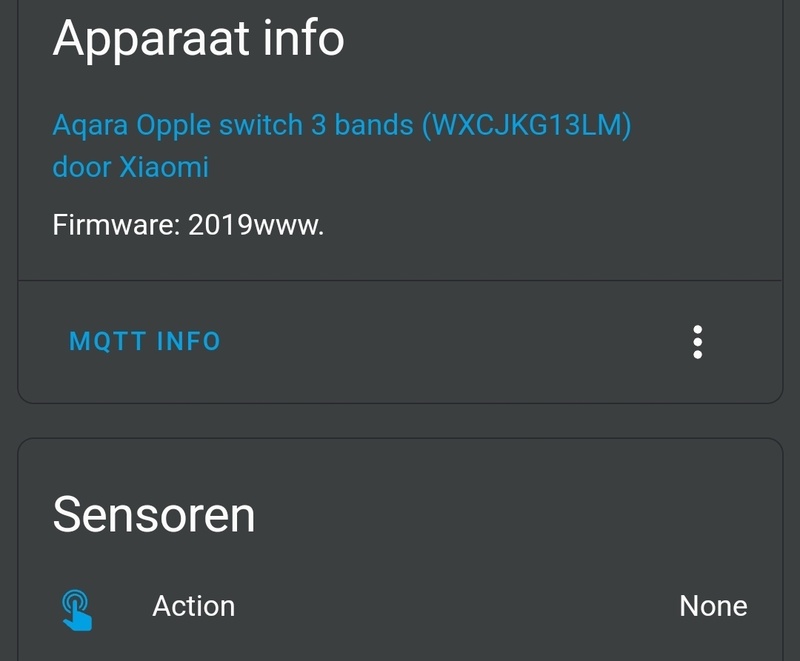

  • etienne001
  • Laatst online: 23-10 21:39
Toch nog even een vraag;
Ik ben bezig geweest met de migratie van deCONZ naar Zigbee2mqtt, tot op heden verloopt dit goed.
Het is alleen een werkje eerst de sensoren etc te verwijderen maar goed dat terzijde.
Ik heb hier voor het schakelen van de LED verlichting in de keuken een Xiaomi WXCJKG11LM schakelaar ( https://www.zigbee2mqtt.i...LM.html#xiaomi-wxcjkg11lm )
Met deCONZ kwam deze als zijnde een aan/uit schakelaar naar voren en kon ik daarmee een mooie automatisering maken.
In Zigbee2mqtt komt deze naar voren als zijnde een command of event schakelaar, waarbij ik dus niet meer kan zeggen 1x ingedrukt of lang ingedrukt etc...
Je snapt het, de baas van de keuken is nu niet blij want er is te weinig verlichting in de keuken omdat die ***schakelaar niet werkt :D
Kan ik die schakelaar op de een of andere manier weer aanpassen naar aan/uit en lang ingedrukt?
  • musicpixel
  • Laatst online: 22-10 20:52
etienne001 schreef op donderdag 27 oktober 2022 @ 23:31:
Ik heb zelf de schakelaar niet, maar in de pagina die je noemt staat dat je de operating mode kunt wisselen tussen command en event, al weet ik zo niet wat het verschil is. Waar staat ie nu op, kun je dat zien?
Het lijkt het zo te zijn dat "command" voor directe binding tussen lamp en schakelaar is, en "event" voor koppeling via een coordinator. Kan zijn dat je m dus op event moet zetten.
En de actions die beschikbaar zijn zouden single, double en triple klik moeten zijn, alsmede hold en release, dus dat zou moeten werken. Ik neem tenminste aan dat je de besturing met Node Red doet verder?

@JBS werken doet hij wel als hij op de deCONZ stick is aangemeld.
Zet ik hem zigbee2mqtt dan krijg ik bij de automatiseringen niet de optie 1x aan ingedrukt en losgelaten, aan lang ingedrukt, etc...
Het maakt in deze niet uit in wat voor een stand de schakelaar staat (command/event)
Zelfs HA al herstart na aanpassing van command/event.

  • JBS
JBS
etienne001 schreef op vrijdag 28 oktober 2022 @ 22:32:
Event is de juiste mode.
Zie je ook geen entiteit zoals ik een action entiteit zie?

  • zoeperman
  • Laatst online: 18:21
ik verwacht dat je automatisering in HA aan moet passen omdat deze anders is dan met deconz
  • etienne001
De schakelaar is inmiddels weer gekoppeld met Zigbee2mqtt en ik heb 3 functies die ik kan gebruiken als automatisering. Waarom ik die nu wel weer heb weet ik niet, ik heb de schakelaar ook 2x in de keuzelijst staan bij de automatiseringen...
Button 2 single action, button 2 hold function, button 1 single action.
Button 1 hold function heb ik niet :?
Dit is nou weer net diegene die ik wil gebruiken om de lampen te dimmen..
Ik kan dus nu de verlichting aan/uit doen en de helderheid van de ledstrip verhogen.
Het verlagen van de ledstrip kan nu dus helaas niet.

  • Gizz
  • Laatst online: 23:26
Gizz
Dunder-Mifflin, Inc.
Iemand deze grap al eens meegemaakt; een apparaat dat van merk en functie verandert?
Vanochtend kon ik opeens een radiatorknop in mijn slaapkamer niet meer aansturen via HA. Wat blijkt nu in Z2M:
Afbeeldingslocatie: https://tweakers.net/i/_N-b4SeKcMJvhYmlWFU-D_gDoNQ=/800x/filters:strip_exif()/f/image/y7TI844bKVyGybg0dwopqSzK.png?f=fotoalbum_large
Hij was het zat om een thermostaatknop te zijn en is nu een Xiaomi deur/raam-sensor? :z
Het is ook niet zo dat een van mijn raamsensoren nu een Moes radiatorknop geworden is, dat ze netjes hebben geruild. Ik heb gewoon een radiatorknop minder en een raam-sensor erbij in mijn netwerk.
Zal vanavond als ik thuis ben de radiatorknop opnieuw pairen. Maar toch vrij bizar dat een apparaat dat al een jaar netjes werkt in Z2M opeens een identiteitscrisis heeft.

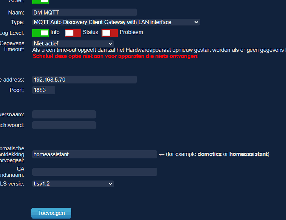

  • sjors86
  • Laatst online: 21-10 12:01
Iemand die mij kan helpen, ik heb een sonoff zigbee stick, deze is aangesloten op een separate raspberry pi met Mosquitto en ZIGBEE2MQTT geinstalleerd, via frontend te benaderen en apparaten worden ook automatisch toegevoegd. Voor installatie heb ik deze tutorials gevolgd van Flemmingss.com
Waarschijnlijk is de tutorial wel voor een iets andere versie, want ik heb niet onder instellingen (Main) een vinkje voor Home assistant integration, ik heb daar een heel tabblad voor.
Ik heb home assistant draaien op mijn NAS (DS218+) in docker, volgens de tutorial zou home assistant automatisch de apparaten toegevoegd krijgen (klopt dit?), maar bij mij gebeurt dit niet.
Mis ik iets, dien ik nog iets op mijn Home assistant in te stellen, dien ik in de frontend nog wat anders te doen wat in de tutorial nu niet benoemd wordt (vanwege oude versie)?
Afbeeldingslocatie: https://tweakers.net/i/HsmE733KNmpytRYYyMu4abxw-7A=/800x/filters:strip_exif()/f/image/onwQL8HLM2ryYdtc4VBTf6EZ.png?f=fotoalbum_large
  • Gizz
Gizz
@sjors86 is de MQTT-integratie geactiveerd in HA en staan daar de juiste zaken ingesteld?
Zoals de tutorial ook al benoemd:
Before following this guide you will need a MQTT broker and MQTT configured with auto discovery in Home-Assistant.
In je post benoem je alleen dat je de broker geïnstalleerd hebt.
  • sjors86
Gizz schreef op dinsdag 8 november 2022 @ 15:45:
Die stappen had ik wel doorlopen via de randomnerdtutorials, maar niet benoemd in mijn post :S
Probleem wel gevonden, ik had de MQTT addon in Home assistant niet (correct) geconfigureerd.
Bedankt voor de juiste richting iig!

Dus er wordt gewoon goed gecomuniceerd met 8 dimmers, 2 schakelaars en nog eens een 10-tal temperatuursensoren en wat andere meuk maar ik kan die niet pairen met nieuwe devices.
Wanneer ik een nieuw device in pair mode zet blijft de zigbee2mqtt log (in debug stand) leeg.
Wat info betreft versies van zigbee2mqtt en domoticz:
Zigbee2MQTT version:
1.28.2 commit: e66fe853
Coordinator type:
zStack3x0
Coordinator revision:
20220219
40 devices, End devices: 27, Router: 12, Unknown: 1
Domoticz 2022.2
Zigbee2mqtt plugin v.3.2.0-beta
Ik zou het heel fijn vinden om weer iets te kunnen pairen :)
[ Voor 3% gewijzigd door koenvds1 op 08-11-2022 16:16 ]

Ik heb een nieuwe iCasa dimmer (ICZB-IW11D), gisteren besteld die niet wil pairen, ik zie niets in de logs van zigbee2mqtt voorbijkomen.
Ik weet niet of je nu ook een Custom tab in domoticz hebt. Daar staat rechtsboven "Allow new zigbee devices to join" waar je een vinkje moet zetten.
  • koenvds1
  • Laatst online: 29-07 15:49
jobr schreef op dinsdag 8 november 2022 @ 18:19:
Ja, die is bekend, en deze actie komt ook door in de zigbee2mqtt log, die geeft dan aan dat pairing aan staat maar daar houdt het op.
Wanneer ik vervolgens een device in pairing mode zet komt er niets binnen in de domoticz plugin en zie ik ook helemaal niets op zigbee2mqtt log, zelfs in debug mode niets, geen errors dat iets wil pairen, geef foutmeldingen, niets.

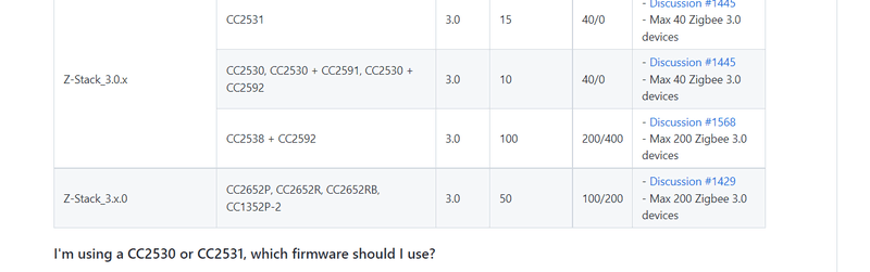

  • Himalaya
  • Laatst online: 00:20
LeadmaN schreef op donderdag 10 november 2022 @ 17:07:
Hallo allemaal,
Ik ben sinds een paar weken gegrepen door het hele smart home gebeuren en ben sindsdien flink aan de slag gegaan. Nu loop ik alleen vast en ik hoop dat jullie me kunnen helpen. TLDR: ik krijg mijn Sonoff USB stick niet zichtbaar in Zigbee2MQTT
Hardware:
Synology DS218+ met DSM 7.1
Sonoff Zigbee 3.0 USB Dongle Plus CC2652P voorgeflash met Z-stack 3.x.0 coordinator firmware
Software:
Docker Mosquitto (draait zonder foutmeldingen)
Docker Zigbee2MQTT (draait zonder foutmeldingen en kan in de frontend)
Docker Home Assistant
Stick in de Docker Compose doorgegeven aan Zigbee2MQTT als /dev/ttyUSB0 en ook gecheckt dat de DSM 7.1 deze ook ziet (kernel modules geïnstalleerd)
Ik had eerst de Sonoff stick als ZHA integratie getest en deze werd gewoon gevonden en heb ook twee smart plugs verbonden. Toen besloot ik na wat inlezen om de switch te maken naar Zigbee2MQTT en na wat geklooi heb ik nu beide containers draaien alleen zie ik nergens de stick in Zigbee2MQTT hoewel ik deze wel doorgegeven heb in mijn compose. Als ik deze niet doorgeef dan geeft de Zigbee2MQTT container foutmeldingen dus er gebeurt wel wat.
Kan het zijn dat omdat de stick in ZHA gebruikt is dat deze niet wil verschijnen in ZIgbee2MQTT? Ik heb deze wel eerst verwijderd in HA en de integratie verwijderd voor ik naar Zigbee2MQTT overstapte.
Hoe ziet je docker compose file er uit?

Als de zigbee2mqtt frontend werkt doet de stick het gewoon, kun je wel apparaten toevoegen??
De stick is volgens mij nooit zichtbaar in z2m!!

etienne001 schreef op zaterdag 29 oktober 2022 @ 23:14:
Ik heb de 3-voudige variant hiervan, staat in z2m gewoon op command en werkt perfect.
Binnen HA heb ik dan de automation blueprints van https://github.com/EPMatt/awesome-ha-blueprints draaien, werkt super voor deze en overige schakelaars icm de hook light. Zie ook de community posts hier: https://community.home-as...layers-and-more/256687/64, wel even de handleiding doornemen, je moet een helper aanmaken om de knop-actie in vast te leggen en dan gebruik je de blueprint om er verschillende acties mee te doen.

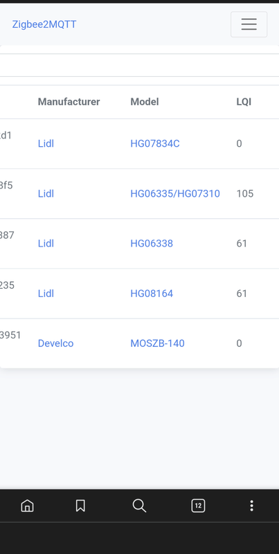

  • sjors86
Ik heb een setup met een raspberry pi 3 en sonoff dongle (laatste firmware), welke aangesloten is op een 50 cm uwb extension. Ik heb wat apparaten aangesloten om te testen en zie daar lqt, ik begrijp dat dit de kwaliteit van de verbinding is. Ik begreep tevens dat 0 slecht is en 255 uitstekend. Nu heb ik twee apparaten met een 0, waarvan 1 op nog geen 2 meter bij de dongle vandaan, wat betekend dit nu?
Afbeeldingslocatie: https://tweakers.net/i/vpSTJEj6-fcfjYS8KTl9oZn5cY8=/x800/filters:strip_exif()/f/image/r9pGFlGlIekkvf1vtm6IpOZs.png?f=fotoalbum_large

sjors86 schreef op dinsdag 15 november 2022 @ 21:08:
De LQI is soms te duiden, omdat elke fabrikant daar weer anders mee om kan gaan. Wat bij de ene fabrikant een score van 200 krijgt is bij de ander met dezelfde link-kwaliteit een 100.
Doen die apparaten die een 0 rapporteren het nog? Dan zou ik m'n schouders ophalen en er verder niet over nadenken :)

Ander vraag.
Iemand die hier iets van weet:
Afbeeldingslocatie: https://tweakers.net/i/Nr4V9Re9fXFrpwFUrQrYOCSpN90=/800x/filters:strip_exif()/f/image/Ey0UyrdEygmAymC8Sr3SUKNR.png?f=fotoalbum_large
Ik wil een keer overstappen.naar de onderste twee versies..[ mijn netwerk groeit.. ]
Maar 100 of 200 200 of 400 wat zijn de echte verschillen?

Dylantje2 schreef op donderdag 17 november 2022 @ 13:25:
Ander vraag.
Wat is je vraag nu precies? Het verschil tussen direct children en Routes wordt op dezelfde pagina uitgelegd:
Direct children: Number of children that directly can join the coordinator. Note that this is not the maximum network size. For more information, read the Zigbee2MQTT FAQ about device limit
Routes: This indicates how many routes the coordinator can keep in memory. For example 100/200 would mean that: 100 normal routes and 200 source routes can be kept in memory. 0 source routes mean that source routing is disabled. Source routes improve the performance for larger (40+ nodes) networks. For more information read Large ZigBee Networks and Source Routing .
Als je nu een nieuwe stick koopt pak je een CC2652 en niet een CC2530 of CC2531. Dat staat ook op die pagina uitgelegd:
Zigbee 3.0 firmwares are not recommended for the CC2530 and CC2531 (since those are not powerful enough)
Dat de CC2652 wordt aangeraden wordt ook duidelijk op de pagina Supported Adapters onder Recommended.
[ Voor 5% gewijzigd door Gizz op 17-11-2022 14:17 ]

Gizz schreef op donderdag 17 november 2022 @ 14:16:
Die cc2652 zie ik maar meerdere versie zijn er van ook een rb?
En die CC2592 kan meer aan? dat is mijn vraag
