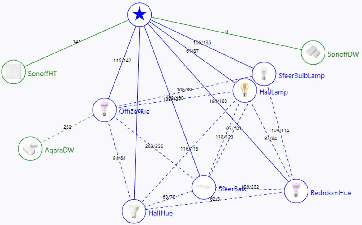

  • Erwin537
  • Laatst online: 02-10 23:32
Ik heb vandaag Z2M opgezet om eens te proberen. Ik heb de Sonoff Zigbee 3.0 USB Dongle Plus–ZBDongle-E. Als devices heb ik een paar hue lampen, lidl lampen, aqara door/window, sonoff door window en sonoff humidity and temperature.
Met ZHA werd de mesh goed opgezet en verbonden de sonoff devices met routers dichterbij. Nu met Z2M lijken ze alleen met de stick te willen verbinden en weigeren ze te meshen. Ik heb al gegoogled en in dit topic gekeken, maar kan maar niet vinden wat hier de reden van is. Heeft iemand enig idee waardoor dit komt en hoe ik het kan verhelpen? Als ik nu de Sonoff H&T op de juiste plek wilt leggen verliest hij verbinding omdat de server met stick op zolder staat. De Aqara D/W heeft hier dan weer geen last van en verbind probleemloos met een router.
Dit is een screenshot van mijn huidige netwerk:
Afbeeldingslocatie: https://tweakers.net/i/KW_w6f57Wq4Aj9YlIOcutbMhXSs=/full-fit-in/4000x4000/filters:no_upscale():fill(white):strip_exif()/f/image/m69BOwZQmrVzhvVRKs5DwqvF.png?f=user_large
  • synoniem
Erwin537 schreef op maandag 28 november 2022 @ 02:38:
Je hebt al geprobeerd om de Sonoff H&T te verbinden op de juiste plek zodat hij zijn eigen router kan kiezen?
  • Slonzo
Slonzo
Taarsidath-an Halsaam
Soms duurt het even voor apparaten doorhebben dat ze via een andere route moeten gaan.
Of soms zijn ze 'sticky' [aan het eerste apparaat waar ze mee verbinden], dan reset je ze best even en pair je ze opnieuw (best op het plekje waar je ze effectief gaat plaatsen).
[ Voor 6% gewijzigd door Slonzo op 28-11-2022 11:02 ]

Ik ben binnenkort van plan mijn HA installatie te migreren naar een nieuwere Pi. In de oude installatie maak ik gebruik van een C2531 en in de nieuwe Pi zit een Sonoff Zigbee 3.0 Plus Dongle.
Om de migratie soepel te laten verlopen (lees: zonder dat ik alle devices opnieuw hoef te pairen) wil ik graag een backup maken van mijn Z2M installatie, en deze restoren op mijn nieuwe installatie.
Ik voorzie alleen problemen in het feit dat ik op mijn oude installatie de HA Add-On draai met versie nummer: 1.18.1-1 en dat de nieuwe versie die ik ga installeren dan versie 1.28.4-1 gaat zijn. Ik zou graag de oude versie van HA willen updaten, echter krijg ik geen update mogelijkheid meer te zien. Vermoedelijk komt dat omdat ik Z2M een aantal jaar geleden via deze repositorie geinstalleerd heb: Home Assistant Add-ON van Daniel Welch ipv die van KoenK. Ik kan deze repositorie dan ook niet verwijderen, omdat de ADD-On in gebruik is.
Afbeeldingslocatie: https://tweakers.net/i/Nu0N5TBdrSAKJKwmebRQVMqtUyk=/800x/filters:strip_exif()/f/image/k413nOt6CCDM9VVk97FVYHa4.png?f=fotoalbum_large
Is het nodig om dit probleem op te lossen (zoja, hoe doe ik dat?) óf kan ik gewoon de laatste actuele versie op mijn nieuwe Pi zetten en dan een restore uitvoeren van de oude Z2M add-on?

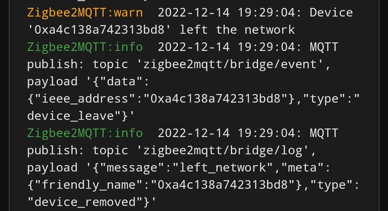

Ik had net een nieuwe lichtschakelaar gekocht en aangesloten. Pairen ging in een keer goed. Daarna nog wat gedoe om alles netjes recht te monteren en nu is de switch van het netwerk verdwenen. Als ik nu opnieuw probeer te pairen zie ik het volgende:
Afbeeldingslocatie: https://tweakers.net/i/q_nfDuTr6FDZfgUaHHamqH0aO-E=/800x/filters:strip_icc():strip_exif()/f/image/JQbjNv2my62NHxSSQIx1pIlw.jpg?f=fotoalbum_large
Iemand een idee wat er hier aan de hand kan zijn?
Edit: Nog een hardware reboot gedaan van HA. Eerst een gateway error op de zigbee2mqtt addon. Maar na het herstarten van de add-on ging dat goed. Opnieuw gepaird en nu ook de schakelaar kunnen toevoegen. Dus opgelost.
