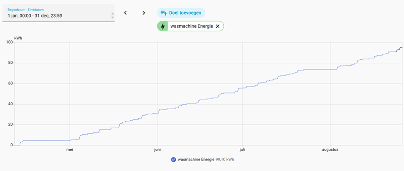

BiG-GuY schreef op maandag 31 augustus 2026 @ 13:15:
@HuismAndré
Geen last van problemen met de S60ZBTPF? Heb er zelf ook naar gekeken, maar kwam meerdere GitHub en anders issues tegen van vastlopende energiemeters die pas weer werken na volledige reset en repair. En bij anderen waar de plugs random uitgaan, terwijl de belasting niet hoog is.
Hard afkloppen maar nee, nog geen enkel probleem gehad met de SonOff S60ZBTPF. De oudste van de 2 heb ik sinds half april aan het werk (op de wasmachine). De 2e nu een paar weken (op de vaatwasser). Omdat ze niet makkelijk open te maken zijn (dus overbruggen relais amper tot niet te doen) gebruik ik ze zodanig dat de relais alleen actief worden als dat nodig is.
Maar ik denk dat je wellicht doelt op dit soort reviews:
Bei mir sind heute morgen drei Steckdosen gleichzeitig in einen Zustand gegangen, in dem Watt- und Ampere-Werte sekundengenau auf demselben Wert eingefroren sind, während Spannung und Verbindung weiter funktioniert haben. Die Steckdose schaltet zwar weiter, aber das beworbene Kernfeature
Als ik zie dat iemand claimt dat 3 afzonderlijke apparaten tegelijk hetzelfde probleem ontwikkelen dan denk ik al snel 'is er wellicht een andere oorzaak???'.
Afbeeldingslocatie: https://tweakers.net/i/k8AzrCyGwpzCP0QI4yyQfTk-XiI=/800x/filters:strip_exif()/f/image/0TBKuzycatg4N1cU0OwfMXAS.png?f=fotoalbum_large
Hmm. Ik zie hier perioden van een dag of 10 zonder verandering in Energie. Nou, onze wasmachine krijgt nooit meer dan een dag of 3-4 pauze (dus moet ik toch eens induiken).
Edit: Die in April lijkt niet te kloppen (maar kan ook een andere oorzaak hebben). Tussendoor heeft de socket een update (of 2) gekregen en lijkt het prima te doen. Die laatste 10 dagen in Juli blijkt daadwerkelijk te kloppen.
[ Voor 22% gewijzigd door HuismAndré op 31-08-2026 16:14 ]

-Pardon my French, I'm Dutch-
RobertMe schreef op maandag 31 augustus 2026 @ 12:59:
Zelf heb ik 4 pluggen van Amazon, (Zigbee) Tuya based, lijken verdacht veel op die Nous A1Z. Dus ik vermoed dat het dezelfde is en die Nous ook een white-label Tuua is.
Welke zijn dat? Bij mijn weten heeft Amazon geen sockets onder haar eigen naam.
André Huisman (www.new-line.nl)

D4NG3R schreef op maandag 31 augustus 2026 @ 17:22:
Wellicht, al is dat niet hoe Z2M het weergeeft:
Net even getest. De S60ZBTPF z'n schakelaar blijft functioneren, ongeacht die instelling. Je kunt dus op geen enkele manier (volgens mij) de schakelaar uitschakelen (veel apparaten hebben een 'child protection' o.i.d. die de schakelaar z'n functie uitzet). Wat ook jammer is, is dat je ondanks alle instellingen niet in kunt stellen boven welke temperatuur hij zichzelf uit moet schakelen (maar goed, er moet wat te wensen over blijven). Mijn Zigbee favoriet blijft de Nous A1Z (ook al omdat het relais redelijk eenvoudig te overbruggen is omdat hij eenvoudig te openen is). Maar tot hooguit zo'n 8-10A (want die China 16A mag je met een mega zak zout nemen).
