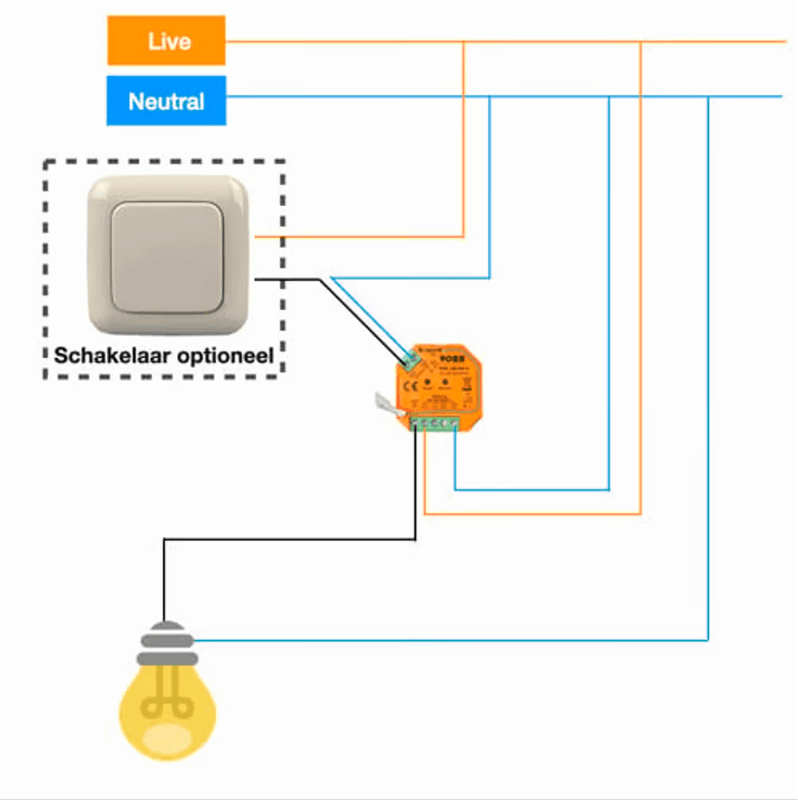

Beste Tweakers,
Ik heb een vraag over de ROBB Dimmer voor Aan-Uit Schakelaar:
https://www.robbshop.nl/r...r-voor-aan-uit-schakelaar
Het probleem wat ik heb is dat als ik de dimmer module schakel via Home Assistant het prima werkt, alleen zodra ik mijn traditionele schakelaar gebruik schakelt de lamp wel, maar krijg ik geen terugkoppeling in home assistant. Dus als de lamp van uit naar aan gaat blijft hij in home assistant uit staan en andersom. Ik heb inmiddels 2 modules aangesloten die beide hetzelfde gedrag vertonen.
Het is me wel opgevallen dat in Zigbee2Mqtt de ROB_200-011-1 herkend wordt terwijl het apparaat zelf de ROB_200-004-1 is. Maar dat zou naar mijn idee geen verschil moeten maken voor de state.
Mijn hoop is dat er hier misschien iemand is die dezelfde dimmers gebruikt en mij kan vertellen of het uitlezen van de state gewoon niet mogelijk is bij fysiek schakelen, ik toch nog iets moet aanpassen in de z2m config of dat de modules een defect hebben.
Aansluiting is volgens het volgende schema:
Afbeeldingslocatie: https://tweakers.net/i/mrjyH4B8KgqtWH6xCrJCL_WjnmU=/x800/filters:strip_exif()/f/image/yC83yQ3btO4Aoo5ICOcYLfGg.png?f=fotoalbum_large
Ik zit op Zigbee2Mqtt versie 2.7.2-1.
Alvast bedankt.
Oplossing gekregen op mijn reddit post. Tip om de min. interval op 0 ter zetten.
You need to activate state reporting.
Go to Z2M -> ROB device -> Reporting
Add genOnOff -> onOff and genLevelCtrl -> currentLevel.
Some more information here:
https://www.reddit.com/r/.../1q6g7b4/comment/ny7b9b8/
I will try to update Z2M, so reporting will be enabled by default for your device in the next release
[ Voor 15% gewijzigd door jimmydwn op 27-01-2026 12:43 . Reden: Oplossing toegevoegd ]

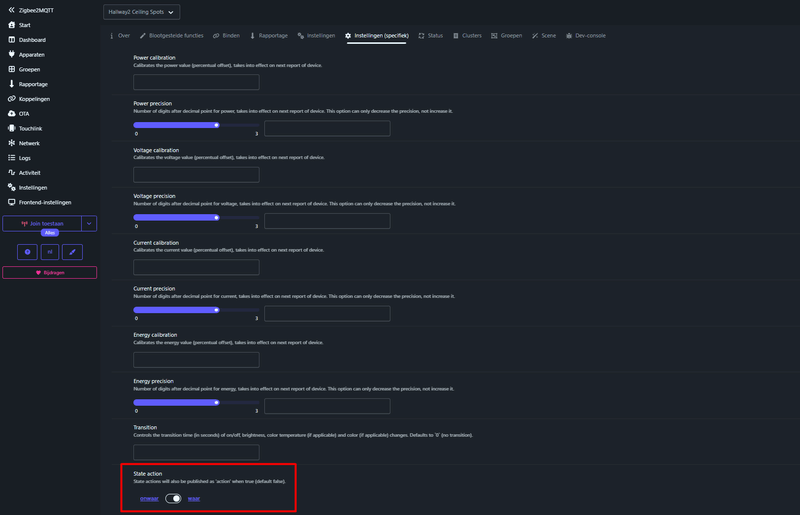

  • HuismAndré
  • Laatst online: 23-10 21:18
HuismAndré
-Pardon my French, I'm Dutch-
jimmydwn schreef op maandag 26 januari 2026 @ 10:39:
Ik zit op versie 2.7.2-1 en ik zie de state niet wijzigen in het device onder het tabje "Status". Ook in het "Activiteiten" menu blijft de state op "Off". Ik krijg wel een nieuwe message binnen als ik hem inschakel, maar dat komt waarschijnlijk omdat de Power geüpdatet wordt. Deze werkt namelijk wel.
Bij sommige devices moet je de optie "state action" even aanzetten zodat een statusverandering veroorzaakt op het device zelf terug gemeld wordt. Staat in Z2M op tabblad "instellingen (specifiek)".
Afbeeldingslocatie: https://tweakers.net/i/xAIa7KHofPDZOZS5U8kGtadGR3I=/800x/filters:strip_exif()/f/image/2GRt5v2UjFIQYMaDl2iXMTZ2.png?f=fotoalbum_large
[ Voor 9% gewijzigd door HuismAndré op 26-01-2026 12:48 . Reden: Beter plaatje. ]
André Huisman (www.new-line.nl)
  • jimmydwn
  • Registratie: Maart 2014
  • Laatst online: 01-08 23:25
HuismAndré schreef op maandag 26 januari 2026 @ 12:47:
Bedankt voor de tip, helaas heb ik deze al aan staan. Dus dat kan het niet zijn.
Afbeeldingslocatie: https://tweakers.net/i/Msb3qTkn3Gpn5BJV7BOr4_dWDcs=/800x/filters:strip_exif()/f/image/hjVVI70J7HuUhNHVuuRNLLJu.png?f=fotoalbum_large

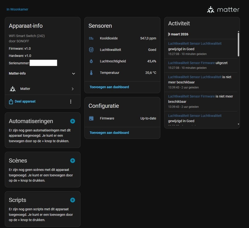

Alleen lukt het mij niet om zowel via de Zigbee Bridge-Pro in Ewelink én de Dongle E in HA tegelijk verbinding te maken met de Sonoff Air Quality Monitor (matter). Waarschijnlijk omdat de Pro geen matter ondersteund. Wat er gebeurd is dat ik wel de sensor kan toevoegen in Ewelink, maar dan krijgt hij geen contact meer via mijn WiFi thuisnetwerk Router. Doe ik andersom de sensor eerst in HA en daarna in Ewelink, dan werkt hij niet meer in HA. alle waardes staan dan op onbereikbaar.
Verwijder ik alle apparaten in HA en Ewelink en doe ik een schone toevoeging in HA dan werkt de sensor prima via de Matter server in HA.

Volgens mij ben je wat zaken door elkaar aan het halen @PCan
PCan schreef op maandag 2 maart 2026 @ 12:37:
Valt mij op dat in de Zigbee to mqqt configuratie.yaml onder serial niet meer het zinnetje
adapter: ember
staat.
Vraag 1: Hoeft dat niet meer?
Daar moet iets van een adapter-type staan. Of dat ember moet zijn hangt van je adapter af.
Mijn geflashte Sonoff zigbee dongle E werkt volgens mij normaal en ondersteund ook Matter in HA.
Wat bedoel je met dat je dongle Matter ondersteund? Dongles spreken geen matter, maar een radioprotocol zoals zigbee, thread of z-wave.
Er zijn een paar opties bij je Sonoff dongle:
  • Er staat zigbee-firmware op je stick: hij ondersteunt alleen zigbee
  • Er staat thread-firmware op je stick: hij ondersteunt alleen thread
  • Er staat combi-firmware op je stick: hij ondersteunt zigbee en thread. Deze optie wordt eigenlijk overal afgeraden omdat het niet goed werkt.
Thread is het radioprotocol. Als je een dongle met Thread-firmware hebt kun je zorgen dat Thread-apparaten met je Home Assistant kunnen praten, in Home Assistant zit dan het stukje waardoor Matter werkt.
Gaat het om dit ding? Dat is een apparaat op basis van wifi en heeft dus helemaal niks te maken met je Sonoff dongle. Die Air Quality Monitor moet gewoon verbinden met je eigen wifi-netwerk en zal dan ook in Home Assistant werken, via de Matter integration.
Vraag 2: Kan ik dit oplossen door een Dongle Max (€44,-), een Dongle Plus MG24 €34,- of een Zigbee Bridge Ultra (€72,-) te kopen? De Dongels zijn ember adapters. De Ultra is vergelijkbaar met de Pro, maar dan met thread (matter). De max heeft een ethernet kabel PoE aansluiting en web interface.
Of blijft ook daarnee het probleem bestaan?
Je kan er tig dongles tegenaan gooien, maar dat gaat je dus niet helpen met een wifi-apparaat. Net als dat je mobiel en laptop wifi hebben en ook niet verbinden met je zigbee/thread-dongle :)
[ Voor 4% gewijzigd door Gizz op 02-03-2026 15:58 ]

@PCan heb je ook maar iets van mijn post gelezen?
Zonder Thread kun je prima met Matter werken. Die SONOFF AirGuard PM2.5/PM10 Matter Over Wi-Fi Air Quality Monitor werkt via wifi.. Dat hij wel kan verbinden met je Zigbee Bridge-Pro is logisch, want die is ook een wifi-accesspoint. Daarom loop je ook tegen het probleem aan dat als die Air Quality Monitor via wifi met de Zigbee Bridge-Pro verbindt hij niet meer te verbinden is met je eigen wifi-netwerk.
Lees ook even de link door van de Matter Integration die ik al eerder met je deelde. Daarin staat wat meer uitleg over Matter en waarom je prima Matter kunt hebben zonder Thread:
Unlike other common radio-based protocols for IoT, (like Zigbee, Z-Wave, and Bluetooth), the Matter standard specification itself does not contain its own proprietary radio protocol or network transport protocol, but instead, it is a service control protocol that runs on top of the existing network infrastructure at the application level, with all Matter devices communicating using standard IP-based (IPv6) communication over your existing local area network (i.e. LAN networks like Wi-Fi and Ethernet)
or Thread (Low-Power Wireless Personal Area Network) depending on the type of device.
Je koopt nu spullen die je niet nodig hebt, waar ik je al voor waarschuwde. Je vraagt advies en je doet het tegenovergestelde? :P
Om je wifi(!) Sonoff air quality geval in Home Assistant te krijgen doe je het volgende:
  1. Installeer de Matter Integration in HA
  2. Ga met je telefoon naar je Sonoff Air Quality Monitor en doe dit (Android) of dit (iPhone).
  3. Klaar

PCan schreef op dinsdag 3 maart 2026 @ 15:58:
In HA doet doen de sensoren het gewoon. Ik vond alleen de interface van Ewelink mooi, dus hoopte dat het allebei kon.
Een Matter-apparaat moet met minimaal 5 andere systemen te koppelen zijn. Dus aan HA en Ewelink gekoppeld zijn zou qua hoeveelheid geen probleem moeten zijn.
Waar je misschien tegenaan loopt (ik heb zelf geen Ewelink spullen of die Sonoff Zigbee Bridge Pro) is dat die Ewelink-app alleen apparaten wil laten zien die direct wifi-verbinding maken met die Zigbee Bridge Pro.
Ik denk dat je dit beter verder kan uitzoeken met hulp van anderen in dit topic: Sonoff: goedkope smart modules met wifi (ESP) / Zigbee
Want met zigbee of Z2M heeft jouw probleem niks te maken :)
edit: nu je apparaat met HA verbonden is via Matter, lukt het je dan echt niet met deze stappen in de documentatie van de Matter Integration om 'm vervolgens ook in Ewelink te krijgen?
1: Go to Settings > Devices & services and on the Matter integration card, select Devices.
2: From the list of devices, select the device you want to share.
3: Select Share device, then in the dialog, select Share device again.
There is no need to press a hardware button on the device to set it to commissioning mode.
4: To join the device to the other platform, in their app, scan the QR code or enter the sharing code.
5: Follow the instructions in their app.
[ Voor 63% gewijzigd door Gizz op 03-03-2026 16:30 ]

@Gizz Heb ik kort geprobeert, die share functie. Dan zegt hij dat je niet iets met jezelf kan delen.
Maar, ik heb nog niet uitgezocht waarom en of ik dat kan omzeilen.

@PCan de QR-code maak je in de HA-app en scan je met de Ewelink app. Klopt het dat je het zo doet? Waarom je dan de melding krijgt in Ewelink dat je iets met jezelf deelt snap ik niet.
