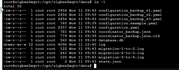

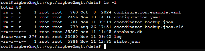

  • Maardiweb
  • Laatst online: 31-08 13:31
Hi allen,
Graag jullie advies over het volgende. Ik heb een NUC draaien met Home Assistant (als VM) en Z2m als aparte container. MQTT draait als addon op HA en dit werkt allemaal dikke prima. Proxmox is mijn hypervisor.
Recentelijk merkte ik dat ik diverse nieuwe zigbee apparaatjes niet meer gekoppeld kreeg via de webinterface van z2m. Na wat onderzoek kwam ik er achter dat het tijd wordt om mijn z2m te updaten (ik draai op 1.40.2 nog). Nu blijkt het updaten naar de huidige versie (2.6.3) niet zo makkelijk als een scriptje runnen in de console in proxmox, omdat de bestandsstructuur sinds 2.0 is gewijzigd oid (de details begrijp ik niet helemaal).
Na wat proberen heb ik besloten om een nieuwe container op te zetten met de nieuwste versie van z2m en mijn configuratie over te hevelen van container 101 (z2m v1) naar container 103 (z2m v2). Hiervoor heb ik de configuratiebestanden uit de webinterface van v1 gedownload naar mijn PC en via SSH weer weten te uploaden in de juiste map van v2. Een check op de inhoud van configuration.yaml bevestigt dat de bestanden correct zijn overgezet. Na een reboot van z2m verwacht ik nu dat alles werkt (zo geven ook diverse tutorials aan).
In de nieuwe webinterface van z2m (v2) zie ik mijn devices nu niet terug, en ben dus zoekende naar waar ik ergens iets verkeerd heb gedaan. Momenteel heb ik dus nog 2 containers in Proxmox zitten, waarbij alles werkt als ik container 101 (v1) aan zet en 103 (v2) uit, maar als ik het omdraai dan werkt helemaal niets terwijl beide containers exact dezelfde bestanden in de map /data hebben staan.
Iemand een idee waar dit aan kan liggen? Ik kom niet verder.

  • lnrdnl
  • Registratie: Februari 2021
  • Laatst online: 23-10 09:15
Gezien je setup denk ik dat je dit wel al gecheckt hebt, maar 1e waar ik aan denk is bestand ownership. Staat dat goed?
Ik kan mij herinneren dat bij de overgang van 1 naar 2 ik de config ook niet meteen werkend kreeg. In mijn geval had v1 config bijvoorbeeld geen pan_id of ext_pan_id, maar alleen een network_key. Omdat in mijn geval de fysieke locatie van de adapter ook niet ideaal was ben ik toen overgestapt op een SLZB-06M. Ben toen helemaal clean begonnen en alles opnieuw gekoppeld.
  • Maardiweb
lnrdnl schreef op dinsdag 11 november 2025 @ 11:24:
Dit heb ik niet gecheckt, moet ook zeggen dat ik niet helemaal weet hoe dat werkt. Ik weet re-de-lijk wat ik aan het doen ben, maar veel acties zijn wel de 1e keer ;)

EDIT: hier de inhoud van /opt/zigbee2mqtt/data van beide instanties:
v1:
Afbeeldingslocatie: https://tweakers.net/i/Z88BVG4xREIO-0HpwYaD2Ol7VI8=/fit-in/4000x4000/filters:no_upscale():strip_exif()/f/image/VBWU2AUg0WRGFN2A3N1Er1gQ.png?f=user_large
v2:
Afbeeldingslocatie: https://tweakers.net/i/6azo53R6-RxhH8HywSbzju18R_k=/fit-in/4000x4000/filters:no_upscale():strip_exif()/f/image/sVMmnSQKkrgPqp51g15JbtYG.png?f=user_large

Maardiweb schreef op dinsdag 11 november 2025 @ 09:57:
Hi allen,
Ik denk dat je het jezelf wat moeilijker hebt gemaakt om te upgraden van versie 1 naar versie 2.
Volgens deze pagina zou de conversie automatisch moeten gaan: link
Ik meen me ook te herinneren dat ik nog wel iets moest aanpassen, maar alle devices kwamen wel gewoon mee.
  • Septillion
  • Laatst online: 10:36
@Maardiweb Eens met de voorgangers, jezelf nu moeilijk gemaakt.
configuration.yaml is maar klein deel, de database bevat de werkelijke informatie over koppelingen etc. Dus je moet echt alles files kopiëren naar de andere container.
En waarom Z2M niet onder HA OS en MQTT wel?

  • Maardiweb
Septillion schreef op dinsdag 11 november 2025 @ 13:49:
Dat begrijp ik, maar ik heb dus ook alle files overgezet.
Goede vraag, bij installatie ruim een jaar terug van wat mensen gehoord dat het slim was om z2m apart te draaien van HA. Niet over nagedacht wat de voor- en nadelen zijn om de broker ook los te koppelen of niet.
Ik ben dus nu nog steeds stuck, want ik zou niet weten wat nu handig is. :|

  • Septillion
@Maardiweb Je database in v1 is 70x zo groot als in v2. Die lijkt me dus niet overgezet. Gewoon. Wilde stoppen, alles van v2 weggooien en complete map van v1 kopiëren voor v2.
En leuk dat je via Docker meer vrijheden hebt. Maar als je dat niet gebruikt en gewoon een enkele Z2M wilt zou ik gewoon de addon aanraden.

  • Maardiweb
Septillion schreef op woensdag 12 november 2025 @ 03:53:
Ja ik overweeg inmiddels om dat alsnog te doen. Als ik nu alsnog de addon installeer, kan ik dan de configuratie van mijn huidige z2m instantie alsnog terugzetten zodat ik niet alles opnieuw hoef te pairen? En kan dat op een enigzins vriendelijke wijze (lees via een GUI het liefst) zodat ik niet met SSH etc hoef te pionieren? :+
[ Voor 8% gewijzigd door Maardiweb op 12-11-2025 09:02 ]
If you want to be the best, you need to work with the best :)
  • Septillion
@Maardiweb Zou gewoon moeten kunnen. Daarvoor alle files (dus incl de database) naar /config/zigbee2mqtt. Alle addon settings gewoon default.
Moet je alleen de stick nu wel passthrough naar de HA VM doen. En daar dan de path van opzoeken in HA OS en aanpassen in je configuration.yaml. Eventueel nog adapter-type (zstack of ember) opgeven daar als je dat nog niet deed gezien dat nu verplicht is.
  • Maardiweb
Septillion schreef op woensdag 12 november 2025 @ 13:02:
Check, ga ik proberen! Thanks voor de hulp!
