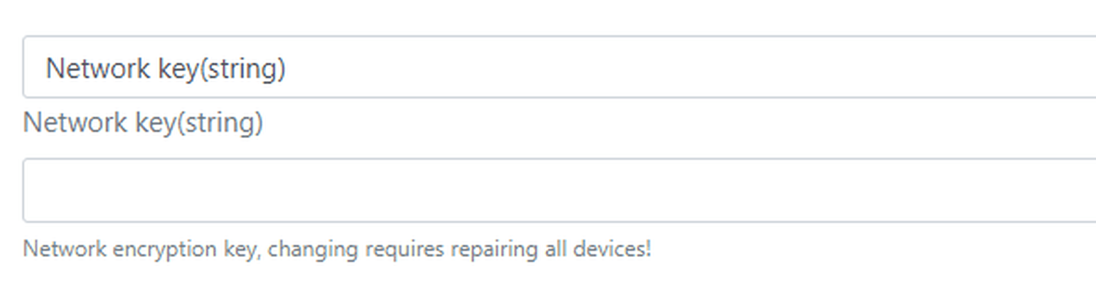

In de ui van zigbee2mqtt staat er onder instellingen > advanced:
Afbeeldingslocatie: https://i.ibb.co/rvk22Xx/test4.jpg
IS het dat? Ik vermoed van niet want dat is overal hetzelfde

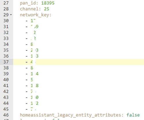

Helemaal onderaan de pagina zie ik dit staan
Afbeeldingslocatie: https://i.ibb.co/tZ2wK9s/test5.jpg
Misschien is het dat? Ik heb de panid in deconz ook nooit gewijzigd altijd standaard (idem channel)
Heb jij dan die 3 zaken aangepast?

@skank Bedoelde inderdaad bij Z2M. Maar je ziet hem alleen als je de config in yaml mode bekijkt. (De drie puntjes bij Options => Edit in yaml.)
Via de UI moet ook kunnen inderdaad. Weet alleen niet hoe goed de synchronisatie terug naar de addon config dan is....
En normaal is het ook niet zo nodig om pan id aan te passen. Zolang je buurman niet ook Z2M draait (of andere Zigbee op zelfde pan id) is er ook niet veel aan de hand. Maar net als bij Wifi, als jij je netwerk hetzelfde noemt als je buurman heb je gezeur :)
Zelf alle 3 inderdaad aangepast. Pan id omdat ik ooit van een oude stick kwam dus opnieuw moest beginnen (zonder re-pairen migreren was toen nog niet mogelijk). Channel omdat omdat ik een sensor heb die niet op elk kanaal werkt :/ En network key dus voor de veiligheid.

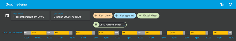

Herkent iemand de situatie dat één specifieke lamp zo nu en dan voor enige tijd (uren) offline is?
Betreft in mijn geval één specifieke lamp (een Tradfri LED2003G10 - https://www.zigbee2mqtt.io/devices/LED2003G10.html).
Dit zie ik bij geen enkele andere lamp gebeuren. De lamp gaat zonder aanwijsbare reden offline, en komt na een paar uur (tot nu toe altijd vanzelf) weer online. Het is geen kwestie van een wandschakelaar die uit- en ingeschakeld wordt.
Een screenshot van de historie van de afgelopen dagen waarbij je de lamp offline ziet gaan en later weer online ziet komen (met power on behavior 'on').
Afbeeldingslocatie: https://tweakers.net/i/p6VnM4DGcCHs9vk424QMIIekxH0=/800x/filters:strip_exif()/f/image/KtJ7wh8oaHdiVBnBDnxvfooB.png?f=fotoalbum_large
Z2M versie 1.28.4.
[ Voor 21% gewijzigd door JBS op 09-01-2023 14:43 ]

Zou idd een bugje kunnen zijn
Niet op de frontend:
Afbeeldingslocatie: https://tweakers.net/i/VeJkXYvfW0tx1x2QXNKs-3MJUC8=/full-fit-in/4000x4000/filters:no_upscale():fill(white):strip_exif()/f/image/IB2SNOp4rny7xHmZWBSds2fO.png?f=user_large
Wel in m'n configuration.yaml
Afbeeldingslocatie: https://tweakers.net/i/89Ut1BbZZmj-T2R3rzjS243j2q0=/full-fit-in/4000x4000/filters:no_upscale():fill(white):strip_exif()/f/image/Iyfxd5YswFypuwjkro4LNrCl.png?f=user_large

@Hieke De key die je nu zit is niet toevallig [ 1, 3, 5, 7, 9, 11, 13, 15, 0, 2, 4, 6, 8, 10, 12, 13 ]?
Anders wel heel raar dat je dimmer kan verbinden.
