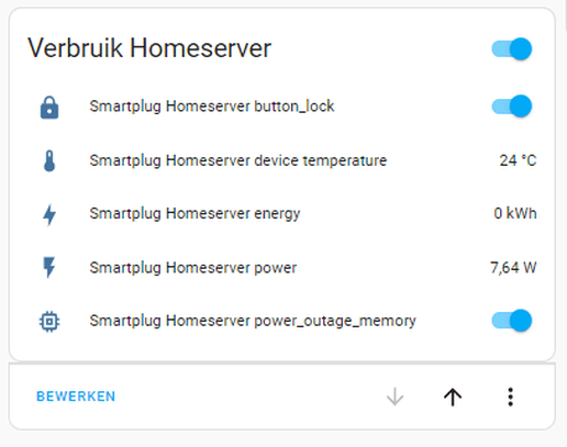

gisteren de Aqara smart plug ontvangen en meteen geïnstalleerd.
de plug is verbonden via Conbee2stick/zigbee2MQTT.
Nu kan ik de plug in en uitschakelen via Home Assistant maar ik kan geen verbruik zien of andere waarden.
Heb al geprobeerd om de smartplug opnieuw te pairen, helaas geen succes.
Conbee2stick firmware: 26780700
Z2M versie: 1.18.1-1
De firmwareversie van de smartplug kan ik nergens vinden?

Die is uit maart 2021 en dus behoorlijk bejaard :P We zitten nu op 1.30.4.
Dit is 99,9% zeker de oorzaak van je probleem.

Dit was dus het probleem, geupdate naar de laatste versie en nu krijg ik de waarden te zien
