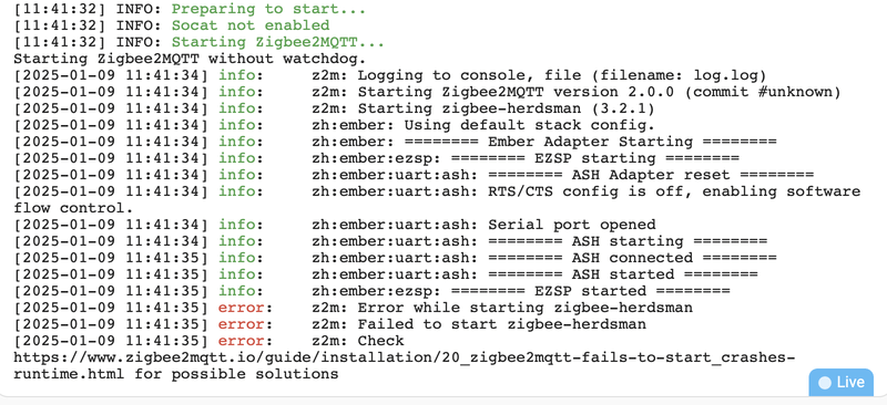

keroner schreef op zondag 5 januari 2025 @ 11:07:
Ik krijg na de laatste zigbee2mqtt update op geen mogelijkheid meer verbinding met mijn Sonoff Zigbee USB 3.0 stick (CC2652P).
Ik draai in een VMWare omgeving. Misschien kan iemand mij uit de brand helpen.
Ik zie de stick in device manager
Is 2 jaar geleden dat ik de installatie gedaan heb en de kennis is mij een beetje vergaan.
Vreemd dat die geen verbinding meer maakt, naar mijn weten heeft dat minder met de zigbee2mqtt update te maken. Je kan twee dingen proberen, de eerste is sowieso nodig, het toevoegen van een "adapter: " in je configuration.yaml. Ten tweede kan een update naar ember (adapter: ember) helpen als het twee jaar geleden is dat die geupdate is.
  • RobertMe
  • Laatst online: 15:57
VMWare ziet de dongel wel, maar kan er niet mee verbinden.
Dit is de conf.yaml van zigbee2mqtt.
Vreemd genoeg staat daar port 0. heeft altijd gewerkt. Veranderen naar port 3 lost het probleem trouwens niet op. Denk echter niet dat ik het hier moet zoeken omdat de VM de hardware al niet kan verbinden.
Je moet, net zoals velen, een "adapter: ..." toevoegen onder serial. Alleen geef je aan dat je een Sonoff met "CC2652P" hebt, dat is een Texas Instruments chip, terwijl de hardware info "Silicon Labs" vermeld, voor de serial adapter? Alleen maakt Silicon Labs ook een Zigbee chip, die Sonoff ook gebruikt (dat is het verschil tussen de "Sonoff ... P" en "Sonoff ... E"). Maar als je inderdaad de P versie met TI chip hebt dan is het "adapter: zstack", anders "adapter: ember" meen ik.

RobertMe schreef op zondag 5 januari 2025 @ 11:18:
Hier gaat inderdaad iets mis.
Ik heb vanmorgen de driver geupdate via deze link
https://zigbee.blakadder.com/Sonoff_ZBDongle-P.html
Vandaar dat er nu Silabs staat. Maar dit is dus niet juist. Pagina verwijst wel naar de P verzie van de dongel.

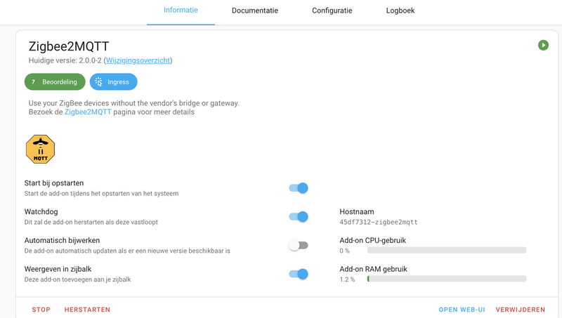

  • oltk
  • Laatst online: 13-09 13:07
keroner schreef op dinsdag 7 januari 2025 @ 21:40:
Ok, na alles weer in orde te hebben heb ik dus besloten om de update gewoon niet door te voeren.
Alles lag dus weer op zijn gat. Gelukkig nu alle backups goed op orde.
Probleem, HASS doet dit automatisch en is niet tegen te houden. Weet iemand hoe ik de automatische updates (van de broker, niet van de devices) uitzet. zoek me een buld, maar kan niets vinden.
Als ik de update will skippen krijg ik de volgende melding,
"Automatic updates for this item have been enabled; skipping it is, therefore, unavailable. You can either install this update now or wait for Home Assistant to do it automatically"
Je kan automatische updates van addons uit/aanzetten met de sliderbars in de addon pagina zelf: addons/de bewuste addon
Afbeeldingslocatie: https://tweakers.net/i/pcLnOWnKAy483fHfAMt7iW4eM_c=/800x/filters:strip_exif()/f/image/l4YBc6f0cWSnpp2cTB4zeaVZ.png?f=fotoalbum_large
  • keroner
  • Laatst online: 13-09 09:11
@oltk
Omg, overal gezocht, behalve daar.
Thanks!!!

  • isalenedean
  • Registratie: November 2022
  • Laatst online: 15-02 16:16
Hi allen, misschien een stomme vraag, maar ik kan het nergens vinden.
Ik heb de skyconnect stick op alleen zigbee gezet.
Als adapter ember ingevuld, maar ik weet niet of dat de juiste adapter is, kan het ook niet vinden wat voor adapter de skyconnect heeft.
ik heb als gevolg de volgende error:Afbeeldingslocatie: https://tweakers.net/i/CBUM2VdVbrf1lwaUGS7iIGMDEYA=/800x/filters:strip_exif()/f/image/l1MrlzopHiMgthsEtSYwVk9w.png?f=fotoalbum_large

  • CAP-Team
  • Laatst online: 11-09 17:43
CAP-Team
XBL: CAPTeam
Ik moest mijn Skyconnect updaten qua firmware om op Ember te kunnen draaien.
Dat heb gewoon via mijn laptop gedaan en daarna terug aan HA gekoppeld, Nu werkt het prima.
Microsoft Surface Pro 6 | Samsung Galaxy S21FE | XBOX Series X
  • isalenedean
CAP-Team schreef op donderdag 9 januari 2025 @ 12:09:
Thanx, via de siliconlabs addon de stick geupdate en alles draait weer!!!
