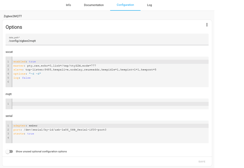

Zigbee2MQTT geeft vanuit het linkermenu de melding
Zigbee2MQTT
The add-on is not running. Do you want to start it now?
in het scherm komt de melding
502: Bad Gateway
zien jullie iets in de LOG wat niet klopt?

en wat ik moet aanpassen?

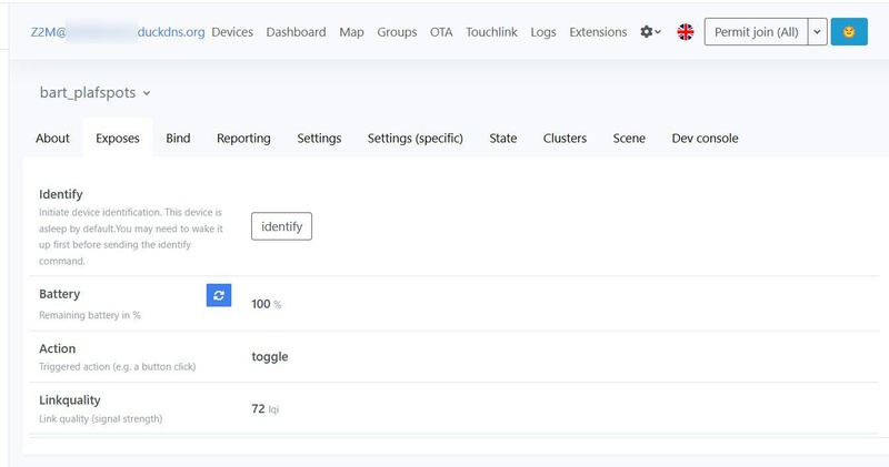

Ik heb de laatste tijd (sinds de update naar z2m versie 2.x?) regelmatig problemen met draadloze zigbee devices (beweging, temperatuur/luchtvochtigheid, knoppen).
Er lijkt in HA geen contact te zijn, devices reageren niet, 'actions' komen niet door ...
Tot een paar weken terug werkte alles behoorlijk stabiel.
Ik moet telkens van alles proberen om het weer aan de praat te krijgen: repairen, reconfigure in z2m, en zelfs met 'force remove' verwijderen en opnieuw pairen en opnieuw instellen, z2m of zelfs heel HA herstarten. Vaak met geen of heel kort resultaat. Het komt me nu te vaak voor (paar keer per week, soms dagelijks).
Voorbeelden:
Aqara RTCGQ11LM bewegingssensor: vliegt er regelmatig uit, met alle boven genoemde trucs wel weer terug te halen
Sonoff SNZB-02P temperatuur /luchtvochtigheid sensor, idem
SONOFF SNZB-01 knop ('remote'): vliegt er regelmatig uit, maar na force remove en opnieuw pairen en instellen zag ik iets geks. Niet alle entiteiten van de device zijn vanuit z2m doorgegeven naar HA (ik hoop dat ik het goed formuleer), en de niet doorgegeven entiteiten ('action') is nu juist degene die ik nodig heb. In MQTT explorer zie ik wel de messages (voordeur_bel_switch = {"action":"single","battery":100,"last_seen":"2025-01-25T14:57:35.703Z","linkquality":112,"voltage":3000}
action = single). Ik heb dit ondervangen door in de HA autamation niet de entity maar de mqtt message als trigger te nemen, maar dat is niet ideaal.
IKEA E1524/E1810 knop (de bekende ronde remote met meerdere knoppen): heeft heel lang prima gewerkt maar nu dezelfde problemen als de Sonoff knop hierboven. Na foce remove en opnieuw pairen en instellen ziet het er zo uit in z2m:
Afbeeldingslocatie: https://tweakers.net/i/0hN1RMQwdAZfKLFve1wSnylVYGQ=/800x/filters:strip_icc():strip_exif()/f/image/doRmuKPjBD7VLPR1VIRR3Rsh.jpg?f=fotoalbum_large
En zo in HA:
Afbeeldingslocatie: https://tweakers.net/i/AVnwV3fJqEqlnQG-xtZyxOAjXJU=/800x/filters:strip_icc():strip_exif()/f/image/IFzf442HL9iELUItuhKsbTTR.jpg?f=fotoalbum_large
Wanneer ik dit device reconfigure in z2m vind ik in de log de volgende info (ik kan er geen chocola van maken):
Failed to configure 'bart_plafspots', attempt 1 (Error: Bind 0x14b457fffe67a09e/1 genOnOff from '0x00124b0021600654/1' failed (AREQ - ZDO - bindRsp after 10000ms) at Object.start (/app/node_modules/.pnpm/zigbee-herdsman@3.2.1/node_modules/zigbee-herdsman/src/utils/waitress.ts:59:23) at func (/app/node_modules/.pnpm/zigbee-herdsman@3.2.1/node_modules/zigbee-herdsman/src/adapter/z-stack/adapter/zStackAdapter.ts:423:47) at Queue.execute (/app/node_modules/.pnpm/zigbee-herdsman@3.2.1/node_modules/zigbee-herdsman/src/utils/queue.ts:36:20) at ZStackAdapter.sendZdoInternal (/app/node_modules/.pnpm/zigbee-herdsman@3.2.1/node_modules/zigbee-herdsman/src/adapter/z-stack/adapter/zStackAdapter.ts:428:43) at ZStackAdapter.sendZdo (/app/node_modules/.pnpm/zigbee-herdsman@3.2.1/node_modules/zigbee-herdsman/src/adapter/z-stack/adapter/zStackAdapter.ts:305:16) at Endpoint.bind (/app/node_modules/.pnpm/zigbee-herdsman@3.2.1/node_modules/zigbee-herdsman/src/controller/model/endpoint.ts:562:30) at configure (/app/node_modules/.pnpm/zigbee-herdsman-converters@21.12.0/node_modules/src/lib/ikea.ts:210:13) at Object.configure (/app/node_modules/.pnpm/zigbee-herdsman-converters@21.12.0/node_modules/src/index.ts:257:21) at Configure.configure (/app/lib/extension/configure.ts:124:13) at Configure.onMQTTMessage (/app/lib/extension/configure.ts:49:25))
Ik weet niet zo goed welke info ik moet aanleveren om het probleem boven tafel te krijgen, ik hoop dat dit een een eerste aanzet is

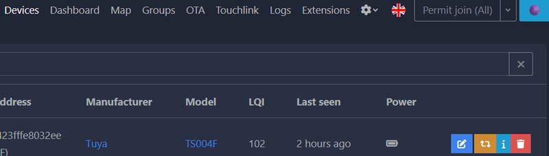

@hemertje rechtsboven in de interface:
Afbeeldingslocatie: https://tweakers.net/i/Uqhcv3JxSD-PFM1Q9eTcJId9B2E=/800x/filters:strip_exif()/f/image/iq4j1XuQkrxjY5q0mPBHZDrh.png?f=fotoalbum_large
Als dat uitstaat zal Z2M niet naar nieuwe apparaten kijken en ze ook niet koppelen. Dan kun je heel vaak op reset drukken op de Aqara, maar dat maakt niet uit :P Heeft overigens niks met een recente update of Z2M 2.0 te maken, dit werkte altijd al zo.

Gizz schreef op zondag 26 januari 2025 @ 15:44:
ah, ik heb het in NL staan
Afbeeldingslocatie: https://tweakers.net/i/BKXofGvv6uWNQMx9zmyPVpkhd9s=/800x/filters:strip_exif()/f/image/EuG1BiHhNRBHlX7JUfpkqA5B.png?f=fotoalbum_large
dit is de eerste keer dat ik een nieuw product wil toevoegen sinds de grote update...
Gasloos 2019 + WP Panasonic H-serie 7kW + 300 liter boilervat + PV 12.415Wp + Home Assistant + Hyundai Ioniq 6 First Edition + Zaptec laadpaal
  • Gizz
  • Laatst online: 23:26
Gizz
Dunder-Mifflin, Inc.
hemertje schreef op zondag 26 januari 2025 @ 16:09:
Nogmaals: dit heeft niks met de grote update te maken. Die knop zit er al jaren ;)

Septillion schreef op zondag 26 januari 2025 @ 15:57:
@hemertje Waarom lijkt je Socat aan te hebben? Werkelijk externe stick ergens?
de GUI config
Socat is niet goed begrijp ik?
heb de externe Zigbee USB stick met kabel ooit aangemeld, niet meer aangekomen, enkel de updates gedraaid...
Afbeeldingslocatie: https://tweakers.net/i/DrN5aYwAuwvvJc0_Nypdb30gNxQ=/800x/filters:strip_exif()/f/image/L2opaBpgN43Y9fy4AGxbPeJc.png?f=fotoalbum_large

@hemertje Socat is voor als je de USB stick in een compleet andere machine hebt zitten en dat via het netwerk wilt doorsturen. Daar dus enabled: false is dus de standaard setup.

Gizz schreef op zondag 26 januari 2025 @ 16:18:
Dan heb je Z2M ooit zo ingesteld (gehad) dat hij permanent toestaat aan devices om te pairen. Dat was volgens mij ooit een default instelling zodat je snel alles kon koppelen na de installatie van Z2M.
Gelukkig hebben ze dat veranderd, want veel mensen vergaten dat vervolgens weer uit te zetten. Het is namelijk voor jezelf én je buren niet echt handig als zij blij een nieuw zigbee-lampje aanzetten en hij direct gekoppeld is.. met jouw zigbee-netwerk :)
nu ik erop klik gaat de timer voor toestemmingstijd van het pairen aftellen idd
de eerste is aangemeld, nu de andere 2 nog...
weer wat geleerd!
thx @Gizz en @Septillion
_/-\o_

Ik ben een beginneling in Home Assistant.
Wie wil mij helpen om mijn Zigbee 3.0 usb dongel aan de praat te krijgen.
Ik krijg onderstaande foutmelding:
[16:42:07] INFO: Preparing to start...
[16:42:07] INFO: Socat not enabled
[16:42:07] INFO: Starting Zigbee2MQTT...
Starting Zigbee2MQTT without watchdog.
[2025-02-01 16:42:12] info:     z2m: Logging to console, file (filename: log.log)
[2025-02-01 16:42:12] info:     z2m: Starting Zigbee2MQTT version 2.0.0 (commit #unknown)
[2025-02-01 16:42:12] info:     z2m: Starting zigbee-herdsman (3.2.1)
[2025-02-01 16:42:12] info:     zh:zstack:znp: Opening SerialPort with {"path":"/dev/serial/by-id/usb-ITead_Sonoff_Zigbee_3.0_USB_Dongle_Plus_ac4bbcf5d01bef11ab239bd94909ffd0-if00-port0","baudRate":115200,"rtscts":false,"autoOpen":false}
[2025-02-01 16:42:12] info:     zh:zstack:znp: Serialport opened
[2025-02-01 16:42:13] info:     zh:zstack:znp: Writing CC2530/CC2531 skip bootloader payload
[2025-02-01 16:42:14] info:     zh:zstack:znp: Skip bootloader for CC2652/CC1352
[2025-02-01 16:42:51] error:    z2m: Error while starting zigbee-herdsman
[2025-02-01 16:42:51] error:    z2m: Failed to start zigbee-herdsman
[2025-02-01 16:42:51] error:    z2m: Check https://www.zigbee2mqtt.io/guide/installation/20_zigbee2mqtt-fails-to-start_crashes-runtime.html for possible solutions
[2025-02-01 16:42:51] error:    z2m: Exiting...
[2025-02-01 16:42:51] error:    z2m: TypeError: Cannot read properties of null (reading 'length')
    at AdapterNvMemory.init (/app/node_modules/.pnpm/zigbee-herdsman@3.2.1/node_modules/zigbee-herdsman/src/adapter/z-stack/adapter/adapter-nv-memory.ts:29:42)
    at ZnpAdapterManager.start (/app/node_modules/.pnpm/zigbee-herdsman@3.2.1/node_modules/zigbee-herdsman/src/adapter/z-stack/adapter/manager.ts:59:9)
    at ZStackAdapter.start (/app/node_modules/.pnpm/zigbee-herdsman@3.2.1/node_modules/zigbee-herdsman/src/adapter/z-stack/adapter/zStackAdapter.ts:158:16)
    at Controller.start (/app/node_modules/.pnpm/zigbee-herdsman@3.2.1/node_modules/zigbee-herdsman/src/controller/controller.ts:136:29)
    at Zigbee.start (/app/lib/zigbee.ts:69:27)
    at Controller.start (/app/lib/controller.ts:142:13)
    at start (/app/index.js:161:5)
Ik kom er zelf niet uit...

  • wlang
Welke instellingen gebruik je en wat heb je al geprobeerd?
Draai je HAS op een Pi of op een virtuele machine?
  • DaWizza
De log die je post heeft zelfs een link erin met opties. Heb je daar iets mee gedaan?
SUZ-SWM80VA & ERSD-VM2D, 200L SWW, 5330Wp O 45°, 2870Wp W 45°, 820Wp Z 10°, Zendure 2400AC 8,64kWh thuisbatterij, Fresh-r on the wall compac WTW

  • Septillion
  • Laatst online: 24-10 10:36
@Mrwandelfreak Sonoff / iTead is aardig verwarrend geweest met de naamgeving. Is dit namelijk toevallig een Dongle Plus V2? Dat is verwarrend genoeg namelijk geen TI-chip / zstack adapter. Maar eigenlijk gewoon een ZBdongleE en moet je dus ember gebruiken als adapter.
En kom op zeg, je hebt toch iets ingesteld voor Z2M, dat zijn natuurlijk de instellingen :+ Denk dat je HA met Z2M als addon, in dat geval makkelijkste als je dan bij de instellingen even op de drie puntjes klikt en dan gaat voor "edit in YAML" en dan die hele configuratie hier post (in code tags!).

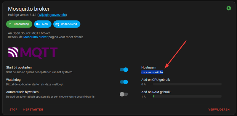

  • D4NG3R
  • Laatst online: 23:39
D4NG3R
kiwi
Deze hostname gebruiken als server:
Afbeeldingslocatie: https://tweakers.net/i/NcoxK-V_HTVNrqf4G8DYRClwGFk=/800x/filters:strip_exif()/f/image/KWGgGgvgb1rvguUnOvEXXQ8F.png?f=fotoalbum_large
Dus bijv:
YAML:
server: mqtt://core-mosquitto:1883
user: mqtt-user
password: mqtt-password
Draait je broker (bovenstaande screenshot) wel @Mrwandelfreak ?
Edit: Zoals @Septillion aangeeft is het invullen van de bovenstaande gegevens overigens niet verplicht bij recente versies van Z2M en de MQTT broker addon. De addon moet natuurlijk wel actief zijn.
[ Voor 15% gewijzigd door D4NG3R op 03-02-2025 08:53 ]

  • Septillion
@Mrwandelfreak Leeg en niets hebben staan is wel anders :+ Vandaar dat er standaard dus [] staat.
YAML:
data_path: /config/zigbee2mqtt
socat:
  enabled: false
  master: pty,raw,echo=0,link=/tmp/ttyZ2M,mode=777
  slave: tcp-listen:8485,keepalive,nodelay,reuseaddr,keepidle=1,keepintvl=1,keepcnt=5
  options: "-d -d"
  log: false
mqtt: []
serial:
  port: >-
  adapter: zstack
Maar volgens de verkoper zou het een CC2652P moeten zijn. Wat je achter port hebt ingevuld heb je dus wel echt zelf opgezocht in HA?

  • ST10©DE
  • Laatst online: 23-10 19:41
ST10©DE
Dus.............
Het lukt me niet om bij een simpel probleem te googlen naar een antwoord. Ik heb een Ikea motion sensor. Werkte probleemloos. Maar sinds kort is deze "offline". Hoe kan ik deze weer online krijgen? De batterijen vervangen heeft niet geholpen.
  • Septillion
@ST10©DE Offline betekend dat de sensor even niet van zich heeft laten horen in Z2M. Je zou hem eens opnieuw kunnen pairen.
  • ST10©DE
ST10©DE
Dus.............
Septillion schreef op woensdag 5 februari 2025 @ 09:56:
That did the job! Enorm bedankt! En jammer dat dit niet makkelijk te vinden is? (of zocht ik verkeerd? "zigbee2mqtt device offline" gaf geen bevredigende resultaten)

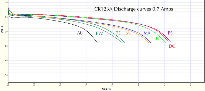

@Toeter1145 heb je al eens op de testknop gedrukt? Er wordt namelijk pas een waarde doorgestuurd als er iets verandert. Bij het testen gaat Smoke naar true en na de test naar false.
Over de batterij op 100%: het is bij lithiumbatterijen heel lastig om goed in te schatten hoe vol de batterij nog is aan de hand van de spanning die wordt gemeten. Die is namelijk heel lang stabiel:
Afbeeldingslocatie: https://tweakers.net/i/XW-8Hf6rloJwwr20i8JAWFFACcU=/800x/filters:strip_exif()/f/image/jpWpYO92U0bJQDeJysVhAOVy.png?f=fotoalbum_large
Bron bovenstaande grafiek
Zoals je ziet is de spanning heel lang 2,5V, waardoor je bijvoorbeeld lastig kunt zeggen of de batterij voor 95% vol zit of 50%. Daarom zie je vaak bij apparaten die de capaciteit aan de hand van de spanning bepalen dat je heel lang op 100% blijft staan en opeens (als de spanning genoeg is gedaald) naar 30% of lager gaat.
Dit valt op te lossen met duurdere onderdelen, waarmee echt de energie die verbruikt is wordt gemeten in plaats van de spanning. Maar dat is bij een zigbee sensor geen interessante investering; die blijft het gewoon heel lang doen en vlak voordat de batterij echt leeg raakt krijg je een waarschuwing. Maar of de batterij nog 80% is en 10 maanden meegaat of 40% is en nog 5 maanden mee gaat boeit niet echt, je bent toch nog ver verwijderd van het moment dat je de batterij moet vervangen :)

Gizz schreef op donderdag 6 februari 2025 @ 14:22:
Dit valt op te lossen met duurdere onderdelen, waarmee echt de energie die verbruikt is te meten in plaats van de spanning. Maar dat is bij een zigbee sensor geen interessante investering; die blijft het gewoon heel lang doen en vlak voordat de batterij echt leeg raakt krijg je een waarschuwing. Maar of de batterij nog 80% is en 10 maanden meegaat of 40% is en nog 5 maanden leeg gaat boeit niet echt, je bent toch nog ver verwijderd van het moment dat je de batterij moet vervangen :)
Wauw! Heel erg bedankt. Na een paar keer op te hebben opgegeven, was een simpele druk op de testknop voldoende. Nog veel te leren. Had blijkbaar op de werkende rookmelder een keer per ongeluk op de testknop gedrukt.
Ook bedankt voor de uitgebreide uitleg over de batterijstatus! Fijn om te zien dat er na zoveel jaren nog steeds behulpzame Tweakers op dit forum zitten met verstand van zaken.
Ik ga lekker testknopjes indrukken! :P

D4NG3R schreef op maandag 3 februari 2025 @ 08:45:
Dus bijv:
YAML:
user: mqtt-user
Helaas krijg ik de zigbee stick niet aan het draaien:
13:55:57] INFO: Preparing to start...
[13:55:57] INFO: Socat not enabled
[13:55:57] INFO: Starting Zigbee2MQTT...
[2025-02-07 13:56:02] info:     z2m: Logging to console, file (filename: log.log)
[2025-02-07 13:56:03] info:     z2m: Starting Zigbee2MQTT version 2.1.1 (commit #unknown)
[2025-02-07 13:56:03] info:     z2m: Starting zigbee-herdsman (3.2.5)
[2025-02-07 13:56:03] info:     zh:zstack:znp: Opening SerialPort with {"path":"/dev/serial/by-id/usb-ITead_Sonoff_Zigbee_3.0_USB_Dongle_Plus_ac4bbcf5d01bef11ab239bd94909ffd0-if00-port0","baudRate":115200,"rtscts":false,"autoOpen":false}
[2025-02-07 13:56:03] info:     zh:zstack:znp: Serialport opened
[2025-02-07 13:56:03] info:     zh:zstack:znp: Writing CC2530/CC2531 skip bootloader payload
[2025-02-07 13:56:04] info:     zh:zstack:znp: Skip bootloader for CC2652/CC1352
[2025-02-07 13:56:23] error:    z2m: Error while starting zigbee-herdsman
[2025-02-07 13:56:23] error:    z2m: Failed to start zigbee-herdsman
[2025-02-07 13:56:23] error:    z2m: Check https://www.zigbee2mqtt.io/guide/installation/20_zigbee2mqtt-fails-to-start_crashes-runtime.html for possible solutions
[2025-02-07 13:56:23] error:    z2m: Exiting...
[2025-02-07 13:56:23] error:    z2m: Error: Failed to connect to the adapter (Error: SRSP - SYS - ping after 6000ms)
    at ZStackAdapter.start (/app/node_modules/.pnpm/zigbee-herdsman@3.2.5/node_modules/zigbee-herdsman/src/adapter/z-stack/adapter/zStackAdapter.ts:113:27)
    at Controller.start (/app/node_modules/.pnpm/zigbee-herdsman@3.2.5/node_modules/zigbee-herdsman/src/controller/controller.ts:136:29)
Zo heb ik het nu geconfigureerd:
YAML:
enabled: false
options: "-d -d"
log: false
user: mqttuser
password: ************
port: >-
adapter: zstack
Hoop echt dat iemand mij kan helpen...

  • tlpeter
  • Laatst online: 22:29
@Mrwandelfreak
Als dit YAML is en geen typo dan is de config niet correct:
user: mqttuser
Zoals je kunt zien staat er niet server maar erver
  • D4NG3R
D4NG3R
kiwi
Copy-paste foutje waarschijnlijk, wanneer er geen server is geconfigureerd (of een lege array in de config staat) was de melding weer de eerdere geweest: Mrwandelfreak in "Zigbee2mqtt - open source zigbee bridge - Deel 2"
Aangenomen dat de port gewoon klopt, is het 9/10x de firmware bij deze foutmelding en deze adapter.
[ Voor 16% gewijzigd door D4NG3R op 07-02-2025 14:25 ]
  • Mrwandelfreak
  • Registratie: Oktober 2024
  • Laatst online: 15-04 14:43
Hmmbob schreef op vrijdag 7 februari 2025 @ 14:12:
Er is zelfs al een help pagina voor die specifieke fout: https://www.zigbee2mqtt.i...fatal-error-for-emberznet
Weet je zeker dat deze klopt?
Deze zal moeten kloppen heb ik gecopieerd uit de hardware.
Zonnepanelen: 6.820 WP Inverter SMA Tripower STP 6.0 | Homebattery: 3x 5kw Sessy | Arotherm Split-Plus VWL75/8.2 | Jaga Strada Hybrid
  • Mrwandelfreak
D4NG3R schreef op vrijdag 7 februari 2025 @ 14:23:
Aangenomen dat de port gewoon klopt, is het 9/10x de firmware.
Klopt is een copy-paste fout.
Er staat "server"
De port ID heb ik gecopieerd, dus ga ervan uit dat deze klopt.
Wat bedoel je met "9/10x" ?
  • D4NG3R
D4NG3R
kiwi
Negen van de tien keer. Bijna altijd. ;)
Zoek even hoe je die sonoff stick kan flashen, het stelt niet veel voor maar is alweer even geleden dat ik het zelf heb moeten doen.
[ Voor 62% gewijzigd door D4NG3R op 07-02-2025 14:32 ]
  • Mrwandelfreak
Ik begrijp nu wat je beoeld.
De firmware zal niet goedof verouderd zijn.
Dit is natuurlijk ook weer lastig om te upgrade neem ik aan.
Kan ik niet beter een andere zigbee stick kopen.
Met actuelere firmware.
Wil best nog wel investeren, ik vind het behoorlijk frustrerend dat ik het niet aan het lopen krijg.
  • D4NG3R
D4NG3R
kiwi
Je hebt 0,0 garanties over de firmware welke op een stickje staat als je die koopt, die kan bij wijze van een maand oud zijn of van meerdere jaren geleden. Sowieso maakt de leeftijd van de firmware wat minder uit dan of het wel/niet werkt in HA, m'n eigen firmware is van ergens in 2021. Als het werkt, dan werkt het. ;)
Het stelt gelukkig weinig voor: YouTube: Sonoff Zigbee 3.0 USB Dongle Plus - How to upgrade the firmware
[ Voor 4% gewijzigd door D4NG3R op 07-02-2025 14:40 ]
  • Mrwandelfreak
@D4NG3R
Heel erg bedankt.
Ik ga ermee aan de slag.
Wordt vervolgd....
  • mrbert
  • Laatst online: 23-10 18:25
Ik weet het niet maar ik voel me soms alof ik van het ene gat naar het andere struikel, Ik geef het niet graag op maar ik wordt wel een beetje naar mijn inkasseringsvermogen gedreven:S 8)7
Ik draai HA op een thin client en heb een sonoff stick met de laatste versie incl ember.
Ik ben niet nieuw in HA maar wel met zigbee en loop daar tegen dingen aan die ik niet helemaal begrijn en ook niet opgelost krijg dus hopelijk vind ik hier wat hulp
Ik heb nu mijn andere gledopto ledcontrollers binnen allemaal zelfde type en zelde software versie.
Voor iks veel verder kan met de automationsm, probeer ik dus even de basis dingen die ik op 1 controler werkend had werkend te krijgen voor de andere.. Graag 1 stap tegelijk tot ik weet dat deze werkt.
In zigbee2Mqtt in de webpage I add the new controler. Deze worden probleemloos herkend
Dan doe ik de binding naar mijn kleuren coltrol afstandbedeinning. Deze kan 4 controlers aan.om in te stellen
ik doe binding voor on/off, levelCtrl, en ColorCtrl op kanaal2
Ik selecteer de nieuwe controler met 2 en zie als ik over het kleuren wiel ga dat de kleur e..d. aangepast worden.Dus dat werkt.
Nu open ik de device in Z2M en kijk bij state en daar zie ik bij de 1e controler de color X/Y waarden veranderen Bij de 2e zie deze niet wijzigen.
BIj de 1e had ik als test de reporting ingesteld voor LColorCTRL Current x, Current Y en ColorTemperature. Dat werkt goed voor de 1e.
Bij de 2e krijg ik deze foutmeldingen
info 2025-02-07 15:47:08z2m:mqtt: MQTT publish: topic 'zigbee2mqtt/bridge/response/device/configure_reporting', payload '{"data":{"attribute":"currentX","cluster":"lightingColorCtrl","endpoint":"11","id":"slaapkamer_LED_controler_3_bovenspiegel","maximum_report_interval":3600,"minimum_report_interval":60,"reportable_change":1},"status":"ok","transaction":"iapdb-7"}'
error 2025-02-07 15:47:37z2m: Request 'zigbee2mqtt/bridge/request/device/configure_reporting' failed with error: 'Bind 0xa4c138b6310c02d9/11 lightingColorCtrl from '0xe8e07efffe7c84c5/1' failed (Delivery failed for '7259'.)'
info 2025-02-07 15:47:37z2m:mqtt: MQTT publish: topic 'zigbee2mqtt/bridge/response/device/configure_reporting', payload '{"data":{},"error":"Bind 0xa4c138b6310c02d9/11 lightingColorCtrl from '0xe8e07efffe7c84c5/1' failed (Delivery failed for '7259'.)","status":"error","transaction":"iapdb-8"}'
error 2025-02-07 15:47:37z2m: Request 'zigbee2mqtt/bridge/request/device/configure_reporting' failed with error: 'ZCL command 0xa4c138b6310c02d9/11 lightingColorCtrl.configReport([{"attribute":"currentY","minimumReportInterval":60,"maximumReportInterval":3600,"reportableChange":1}], {"timeout":10000,"disableResponse":false,"disableRecovery":false,"disableDefaultResponse":true,"direction":0,"reservedBits":0,"writeUndiv":false}) failed (Status 'INSUFFICIENT_SPACE')'
Hoop dat het zo goed is met de code tags.
Ik heb zelfs alles spanningsloos gehad maar ook dan na reboot kan ik nog steeds geen reporting instellen.
Ik weet niet heel zeker of deze reporting de reden is dat ik de status niet zie veranderen. Mogelijk is die reporting niet van belang, Maar dan is de vraag waarom zie ik het wel veranderen bij de 1e en niet bij de 2e conroler?
mrbert
  • HuismAndré
HuismAndré
-Pardon my French, I'm Dutch-
Mrwandelfreak schreef op vrijdag 7 februari 2025 @ 14:28:
Er staat "server"
Waarom ervan uitgaan dat het klopt. Het is maar een directory dus een:
ls /dev/serial/by-id/usb-ITead_Sonoff_Zigbee_3.0_USB_Dongle_Plus_ac4bbcf5d01bef11ab239bd94909ffd0-if00-port0
Zou resultaat moeten geven (dus geen No such file or directory). Dan weet je zeker of het klopt.
Daarnaast moet Z2M natuurlijk wel rechten hebben om het device te openen.
André Huisman (www.new-line.nl)
  • Septillion
@Mrwandelfreak Je draait dus HA OS? En Zigbee2MQTT als addon?
Ik zou nogmaals het path checken en anders eens reflashen.
  • Septillion
@mrbert Direct binds blijven gewoon wel lastig en super device specifiek helaas. Zeker als je dan meerdere devices wilt binden. Niet per se beginner proof.
Kan je anders eens screenshot maken van wat je nu qua binds heb ingesteld?
  • mrbert
Septillion schreef op vrijdag 7 februari 2025 @ 17:37:
@Septillion Dank weer voor het mee kijken. Gaaf dat er hier op tweakers zulke mensen zijn!! _/-\o_
Afbeeldingslocatie: https://tweakers.net/i/VICJ3wEJ3yYEEgjGCpueU_oFtOs=/800x/filters:strip_icc():strip_exif()/f/image/Vqt3FhTNKZB3SRxOSh98wWWc.jpg?f=fotoalbum_large
heb het nu ingevoegd.
Het betreft overigens 2 dezelfde devices.Zelfde SW versie ook.
Dit is dus de bindng vanaf de remote gezien.
Ik was in eerste instatie enthousiast want ik zag even dat de state van de remote goed werd gerapporteerd., maar dat is ineens weer gestopt, nadat het even leek te werken zie ik nu helemaal geen state van de ledcontrolers meer veranderen behalve on/off . en ik zie afentoe een popup met een 'route error many to one'
Eeen snapshot wordt wel gemaakt maar deze heeft niet de juiste instelling en wordt dus niet met de laatste instelling gemaakt heel vaak gewoon wit of 1 kleur en kan ook daar de logica niet zo van achterhalen . Bijzonder is ook dat als ik kleuren instel en een snapshot maak en daarna activate snapshot doe dat dan de er niet verandert, maar als ik dan andere kleuren instel en dan activate snapshhot doe dat er dan heel andere instelling uit komen en vaak allles toch anders is, ddus er mist info in de snapshot. :?
Nu zie ik wel in de satus van de remote de wijzigingen gerappporteerd,, maar daar kan ik weinig mee voor een scene.
In de developer tool zie ik ook niet dat de ingestelde kleurwaarde verandert. Ik zie ook daar alleen de On/Off
Het lijkt er dus idd op dat het een Z2M issue is Maar nu een oplossing vinden.
ik had al een extension aan Z2M gevonden over een vergelijkbaar probleem met hue lampen maar die oplossing lijkt niet te werken :-(
MIsschien dan toch de kleurinstelling via een automation doen? Maar waar dan te starten?
[ Voor 67% gewijzigd door mrbert op 10-02-2025 11:11 . Reden: aanvulling en correctie ]
