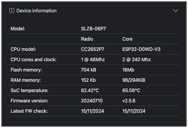

Welke (core) firmware en Zigbee versie draai jij hierop en is deze stabiel? Ik wilde deze namelijk ook gaan inzetten in de schuur als tweede Z2M instance.Himalaya schreef op dinsdag 3 december 2024 @ 19:27:
Ik gebruik nu enkele maanden een tweetal SLZB-06P7 (linkje) voor twee Z2M instances en die bevallen erg goed. Heb even last gehad van interferentie maar na het verplaatsen naar een andere ruimte, gemakkelijk met POE, loopt het nu echt als een zonnetje.
Ik stel deze vraag mede vanwege onderstaande issues die ik tegenkom als ik zoek op de 06P7
https://github.com/Koenkk/Z-Stack-firmware/issues/518
https://github.com/Koenkk/Z-Stack-firmware/discussions/505
Ik had het inderdaad ook gelezen maar ben toch voor naar de laatste koenk versie gegaan. Heb in het begin wel wat problemen gehad waarbij vooral de positionering van de antenne belangrijk was maar loopt nu eigenlijk erg goed. Motion sensors zijn erg snappy, heb veel temperatuursensors (o.a. Sonoff) die prima werken en veel lampen (Hue en wat Innr ledstrips) en diverse plugs en schakelaars. Denk dat ongeveer de helft van de devices batterij gevoed zijn en heb geen problemen met het offline gaan, anders dan bij een lege batterij.lubbertkramer schreef op vrijdag 6 december 2024 @ 00:54:
Als ik de logging in Z2M bekijk dan kom ik heel sporadisch een error tegen maar uptime van 30 dagen met maar 2 meldingen kan ook zo maar (ik doe elker 30 dagen een update rondje van alle VM's).
Ik draai ook twee instances, een voor beneden en tuin, en de tweede voor de bovenverdieping, zolder en technische ruimte. De ene op kanaal 20 en de andere op 25. En Wifi op 1 of 6.

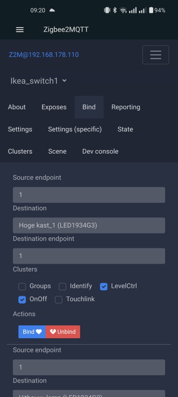

Even een checkvraag voor ik heel lang ga lopen prutsen en dat het niet kan.
Ik weet dat je een groep lichten kunt maken en schakelen.
Maar kan je ook een groep afstandsbiedingen maken? Ik heb er 3 die ik exact dezelfde functie wil geven, maar weet niet of dat mogelijk is.
Volgens mij niet per se een groep afstandsbedieningen, maar kan je meerdere afstandsbedieningen aan een lamp (of licht groep) binden.
Als je home assistant gebruikt is het helemaal handig, dan trigger je gewoon op alle 3 de afstandsbedieningen in dezelfde automatisering. Dat doe ik voor mijn mechanische ventilatie (let op: twee verschillende types afstandsbedieningen vandaar dat ik ook op 2 events let):

Ik gebruik HA, maar wil ook juist graag binden omdat ik wil dat het ook werkt als er een keer een storing is (en ik b.v niet thuis ben).
Ik weet niet wat voor afstandsbedieningen je hebt maar vroeger kon je in ieder geval met die van Ikea een afstandsbediening kopieren naar een andere:

Welke remotes heb je? Mijn aller simpelste Ikea aan-uit schakelaars kan ik in Z2M via de "bind" functie aan lampen koppelen, dan luistert de lamp naar de remote zonder dat HA daar tussen zit. Je kunt elke lamp zonder problemen aan verschillende afstandsbedieningen koppelen...Cyberpope schreef op zaterdag 7 december 2024 @ 17:02:

Ook niet in de properties van je afstandsbediening, onder "bind"? Toen ik mijn afstandsbedieningen verbond aan lampen moest ik overigens wel de afstandsbediening "wakker houden" door een knop ingedrukt te houden.Cyberpope schreef op zondag 8 december 2024 @ 09:15:

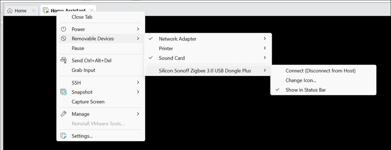

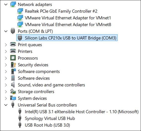

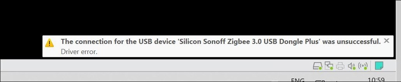

ik probeer de sonoff zigbee 3.0 usb dongle plus aan de praat te krijgen, maar ik loop steeds vast op de onderstaande melding. Ik heb de https://www.zigbee2mqtt.i...rsp-sys-ping-after-6000ms
Wat heb ik geprobeerd:
- vastgesteld dat mqtt werkt (door met mqqt browser ernaar te connecten (poort 1883)
- test -w /dev/serial/by-id .. && echo succes. <-geeft succes
- gecontroleerd of er geen undervoltage is dmesg -w

Ik krijg na de laatste zigbee2mqtt update op geen mogelijkheid meer verbinding met mijn Sonoff Zigbee USB 3.0 stick (CC2652P).
Ik draai in een VMWare omgeving. Misschien kan iemand mij uit de brand helpen.
Ik zie de stick in device manager
:no_upscale():strip_icc():strip_exif()/f/image/liXG4x2ebFUu4kbQPgMF2h3Z.jpg?f=user_large)
VMWare ziet de dongel wel, maar kan er niet mee verbinden.
