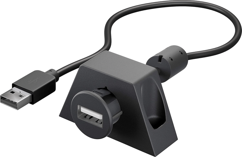

Daar is een kabeltje voor dat het er net wat mooier uit laat zien:
Afbeeldingslocatie: https://tweakers.net/i/qFzcz7n4c-BhvyYzPWuxRQEyaPg=/800x/filters:strip_exif()/f/image/7aiW4WHYfcmpLQzFVrD4lyY8.png?f=fotoalbum_large
Nog redelijk betaalbaar ook.
https://www.amazon.de/-/nl/gp/product/B00AIF1678/
Natuurlijk kan zelf printen ook (als je een 3d printer hebt).
André Huisman (www.new-line.nl)
  • Cadezo
@HuismAndré Je zit dan wel gebonden aan die specifieke verlengkabel... (en dat voor €5)
Ik heb ook wel eens gezien dat de coordinator geklemd was in een klembeugel voor een elektrabuis. Zelf heb ik 2 schroefoogjes gebruikt en een tiewrap, leek me flexibeler dan vastplakken met dubbelzijdig plakband

HuismAndré schreef op donderdag 14 november 2024 @ 19:28:
Mooi kabeltje om te onthouden maar voor mij op dit moment: Het zit in de meterkast, zwarte meterkast, zwarte kabel, zwarte dongle - no offence maar boeie hoe t eruit ziet ;) Kabeltje had ik dus kosten 0.

Dat hoor ik vaker, ik zie er echter aardig tegen op om over te stappen op een andere stick omdat je dan weer alles opnieuw moet doen…. :(
USB verleng kabel gaat er komen. Iemand enig idee hoe lang die maximaal mag zijn? Ik kan met gemak 5m kwijt namelijk.
Vanaf 50 centimeter is het prima. Met name USB3 zorgt voor interferentie. Dat kan dus ook komen van naastgelegen USB poorten, mits daar apparaten in zitten. Als ik bijvoorbeeld een mini USB flash drive naast mijn Z-Wave adapter stak, werkte de Z-Wave adapter niet meer 8)7. Ik heb lang een 5m kabel gebruikt en momenteel een van 1.5m. Aangezien het toch over USB2 gaat is lengte niet bijster belangrijk.
De kern van het verhaal is dat je een ontvanger (zeg maar radio) hebt die storing van nabij kan hebben. Je wilt je radio (de antenne van de stick) dus zo "vrij" mogelijk hebben. Overigens helpen (betonnen) muren waar het signaal doorheen moet ook niet echt.
Omdat je in een meterkast nogal wat draden en andere signalen in een kleine ruimte hebt is dat ook niet zonder meer de beste plek voor je dongle.
Verder sluit ik me aan bij aan bij @alex3305 .

Ik heb zojuist een ZBDongle-P met 3 meter USB-verlengkabel besteld om Zigbee2MQTT te gaan draaien op mijn HA (dedicated PC met HAOS). Ik zie dat Zigbee2MQTT moet worden geflasht met behulp van Docker; ik heb echter geen PC draaien op een Linux-distro met docker... Kan dit ook vanuit HAOS, of is er een andere manier?

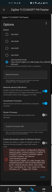

En hoe zou ik dat moeten doen als die addons beiden foutmeldingen geven?
Afbeeldingslocatie: https://tweakers.net/i/VGHR-QUVDTX5FTkgEYAMxKIA9zM=/x800/filters:strip_icc():strip_exif()/f/image/CUX6Y6ZF6BqxytEIcmwgg12u.jpg?f=fotoalbum_large
Ik krijg ook via de browser-optie op een andere pc (https://smlight.tech/flasher/#other_cc) de firmware niet geflashed, die blijft hangen op 0.0%...
Verder geeft Zigbee2MQTT alleen maar foutmeldingen (502 bad gateway). Wat kan dit zijn?

Je vergeet daar letterlijk stap 1 van de documentatie:
In the add-on configuration enter some text into the Network Device entry form to make the form happy
En volgens mij zal je zelf de URL van de image in moeten geven.

Bedankt allen voor de tips! Vanochtend nog een keer geprobeerd via de HA addon, maar nu had ik bij network device 127.0.0.1 ingevuld. En geloof het of niet: het werkte! Ik hoefde ook geen url op te geven. Z-stack is geïnstalleerd en up to date :D
De Windows software van TI lijkt een dead end, ook met de juiste drivers kreeg ik die niet werkend. Maar via de addon is - mits goed geconfigureerd - een stuk makkelijker.
Z2M werkt inmiddels ook, maar ben nog niet aan configureren toegekomen. Ik zag al wel dat de entity van mijn ikea-lamp (gebruikt als testcase) na enkele minuten niet meer beschikbaar was en de knop dus niet meer werkte :( is dit een basisinstelling die aangepast moet worden?
