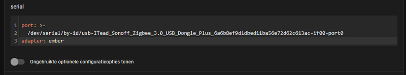

@vanooijen8 Check je config even opnieuw, ik gok dat je een paar spaties of een enter mist voor het device want aldus de logs gebruik je niet de ember driver:
[2024-10-16 20:31:50] warning: zh:ezsp: 'ezsp' driver is deprecated and will only remain to provide support for older firmware (pre 7.4.x). Migration to 'ember' is recommended. If using Zigbee2MQTT see https://github.com/Koenkk/zigbee2mqtt/discussions/21462
En probeert die het apparaat
/dev/serial/by-id/usb-Itead_Sonoff_Zigbee_3.0_USB_Dongle_Plus_V2_b021913d650eef119dddbe2a433abf1e-if00-port0 adapter: ember
(dus inclusief "adapter: ember" in het pad) te openen:
[2024-10-16 20:31:50] error: zh:ezsp:ezsp: Connection attempt 1 error: Error: Error: No such file or directory, cannot open /dev/serial/by-id/usb-Itead_Sonoff_Zigbee_3.0_USB_Dongle_Plus_V2_b021913d650eef119dddbe2a433abf1e-if00-port0 adapter: ember
Heb zelf het oudere stickje / geen Ember, maar even ter illustratie zou het dit moeten zijn:
Afbeeldingslocatie: https://tweakers.net/i/_P-UE358KH7May88ckThYTeaE_0=/800x/filters:strip_exif()/f/image/SpDWNEHhR2twOlUI79pphgTs.png?f=fotoalbum_large

D4NG3R schreef op vrijdag 18 oktober 2024 @ 11:00:
Super bedankt!!! Het werkt nu, een paar spaties waren dus het probleem. _/-\o_ _/-\o_

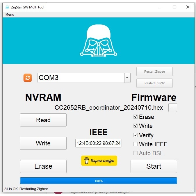

  • Septillion
  • Laatst online: 22:14
@habbekrats Denk het wel, maar Slaesh raadt ZigStar Multi Tool aan.
  • habbekrats
  • Laatst online: 03:31
Gelasht met
https://github.com/Koenkk...dinator/Z-Stack_3.x.0/bin
CC2652RB_coordinator_20240710.zip
en nog verder van huis...
Starting Zigbee2MQTT without watchdog.
[2024-10-24 20:06:21] error:    zh:zstack:znp: Failed to determine if path is valid: 'Error: spawn udevadm ENOENT'
[2024-10-24 20:06:41] error:    z2m: Error while starting zigbee-herdsman
[2024-10-24 20:06:41] error:    z2m: Failed to start zigbee
[2024-10-24 20:06:41] error:    z2m: Check https://www.zigbee2mqtt.io/guide/installation/20_zigbee2mqtt-fails-to-start.html for possible solutions
[2024-10-24 20:06:41] error:    z2m: Exiting...
[2024-10-24 20:06:41] error:    z2m: Error: Failed to connect to the adapter (Error: SRSP - SYS - ping after 6000ms)
    at ZStackAdapter.start (/app/node_modules/zigbee-herdsman/src/adapter/z-stack/adapter/zStackAdapter.ts:113:27)
    at Controller.start (/app/node_modules/zigbee-herdsman/src/controller/controller.ts:137:29)
    at Zigbee.start (/app/lib/zigbee.ts:69:27)
    at Controller.start (/app/lib/controller.ts:161:27)
    at start (/app/index.js:154:5)
/dev/serial/by-id/usb-Silicon_Labs_slae.sh_cc2652rb_stick_-_slaesh_s_iot_stuff_00_12_4B_00_22_98_87_24-if00-port0
heb ik de verkeerde flash gebruikt ?
  • Septillion
@habbekrats Zou de goede moeten zijn. Welke tool heb je gebruikt?
Al al gecheckt of hij wel verschijnt als serial device? Eventueel reboot.
En geef je adapter type in de config?

  "queue": {},
  "frontend": {
    "port": 8099
  "experimental": {}
flashen gaat apart blijft hangen op all ok ?
Afbeeldingslocatie: https://tweakers.net/i/-eaYR5A1h46xw5wv48A1tZOxfm0=/fit-in/4920x3264/filters:max_bytes(3145728):no_upscale():strip_icc():fill(white):strip_exif()/f/image/Xhy2Fe9rxJHmipU3pot8f6kO.jpg?f=user_large
[ Voor 11% gewijzigd door habbekrats op 24-10-2024 20:35 ]

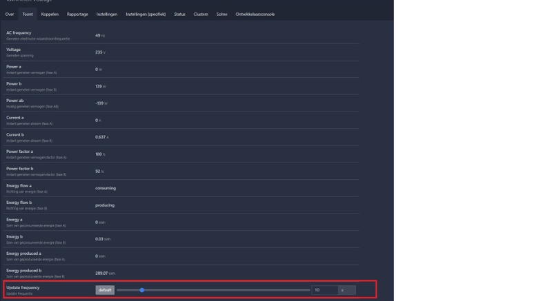

Ik heb o.a. twee Nous TS011F.
Eén ervan geeft echt ontzettend veel berichten terug aan Zigbee2mqtt.
info 2024-10-28 11:20:36z2m:mqtt: MQTT publish: topic 'zigbee2mqtt/Vliegenlamp', payload '{"child_lock":"UNLOCK","countdown":0,"current":0,"energy":0.05,"indicator_mode":"off/on","last_seen":"2024-10-28T10:20:36.396Z","linkquality":65,"power":0,"power_outage_memory":"off","state":"OFF","update":{"installed_version":-1,"latest_version":-1,"state":null},"update_available":null,"voltage":235}'
info 2024-10-28 11:20:36z2m:mqtt: MQTT publish: topic 'zigbee2mqtt/Vliegenlamp', payload '{"child_lock":"UNLOCK","countdown":0,"current":0,"energy":0.05,"indicator_mode":"off/on","last_seen":"2024-10-28T10:20:36.595Z","linkquality":65,"power":0,"power_outage_memory":"off","state":"OFF","update":{"installed_version":-1,"latest_version":-1,"state":null},"update_available":null,"voltage":235}'
info 2024-10-28 11:20:36z2m:mqtt: MQTT publish: topic 'zigbee2mqtt/Vliegenlamp', payload '{"child_lock":"UNLOCK","countdown":0,"current":0,"energy":0.05,"indicator_mode":"off/on","last_seen":"2024-10-28T10:20:36.802Z","linkquality":65,"power":0,"power_outage_memory":"off","state":"OFF","update":{"installed_version":-1,"latest_version":-1,"state":null},"update_available":null,"voltage":235}'
info 2024-10-28 11:20:36z2m:mqtt: MQTT publish: topic 'zigbee2mqtt/Vliegenlamp', payload '{"child_lock":"UNLOCK","countdown":0,"current":0,"energy":0.05,"indicator_mode":"off/on","last_seen":"2024-10-28T10:20:37.035Z","linkquality":65,"power":0,"power_outage_memory":"off","state":"OFF","update":{"installed_version":-1,"latest_version":-1,"state":null},"update_available":null,"voltage":235}'
info 2024-10-28 11:20:37z2m:mqtt: MQTT publish: topic 'zigbee2mqtt/Vliegenlamp', payload '{"child_lock":"UNLOCK","countdown":0,"current":0,"energy":0.05,"indicator_mode":"off/on","last_seen":"2024-10-28T10:20:37.233Z","linkquality":65,"power":0,"power_outage_memory":"off","state":"OFF","update":{"installed_version":-1,"latest_version":-1,"state":null},"update_available":null,"voltage":235}'
info 2024-10-28 11:20:37z2m:mqtt: MQTT publish: topic 'zigbee2mqtt/Vliegenlamp', payload '{"child_lock":"UNLOCK","countdown":0,"current":0,"energy":0.05,"indicator_mode":"off/on","last_seen":"2024-10-28T10:20:37.399Z","linkquality":65,"power":0,"power_outage_memory":"off","state":"OFF","update":{"installed_version":-1,"latest_version":-1,"state":null},"update_available":null,"voltage":235}'
info 2024-10-28 11:20:37z2m:mqtt: MQTT publish: topic 'zigbee2mqtt/Vliegenlamp', payload '{"child_lock":"UNLOCK","countdown":0,"current":0,"energy":0.05,"indicator_mode":"off/on","last_seen":"2024-10-28T10:20:37.601Z","linkquality":65,"power":0,"power_outage_memory":"off","state":"OFF","update":{"installed_version":-1,"latest_version":-1,"state":null},"update_available":null,"voltage":235}'
info 2024-10-28 11:20:37z2m:mqtt: MQTT publish: topic 'zigbee2mqtt/Vliegenlamp', payload '{"child_lock":"UNLOCK","countdown":0,"current":0,"energy":0.05,"indicator_mode":"off/on","last_seen":"2024-10-28T10:20:37.800Z","linkquality":65,"power":0,"power_outage_memory":"off","state":"OFF","update":{"installed_version":-1,"latest_version":-1,"state":null},"update_available":null,"voltage":235}'
info 2024-10-28 11:20:37z2m:mqtt: MQTT publish: topic 'zigbee2mqtt/Vliegenlamp', payload '{"child_lock":"UNLOCK","countdown":0,"current":0,"energy":0.05,"indicator_mode":"off/on","last_seen":"2024-10-28T10:20:38.001Z","linkquality":65,"power":0,"power_outage_memory":"off","state":"OFF","update":{"installed_version":-1,"latest_version":-1,"state":null},"update_available":null,"voltage":235}'
info 2024-10-28 11:20:38z2m:mqtt: MQTT publish: topic 'zigbee2mqtt/Vliegenlamp', payload '{"child_lock":"UNLOCK","countdown":0,"current":0,"energy":0.05,"indicator_mode":"off/on","last_seen":"2024-10-28T10:20:38.204Z","linkquality":65,"power":0,"power_outage_memory":"off","state":"OFF","update":{"installed_version":-1,"latest_version":-1,"state":null},"update_available":null,"voltage":235}'
info 2024-10-28 11:20:38z2m:mqtt: MQTT publish: topic 'zigbee2mqtt/Vliegenlamp', payload '{"child_lock":"UNLOCK","countdown":0,"current":0,"energy":0.05,"indicator_mode":"off/on","last_seen":"2024-10-28T10:20:38.401Z","linkquality":65,"power":0,"power_outage_memory":"off","state":"OFF","update":{"installed_version":-1,"latest_version":-1,"state":null},"update_available":null,"voltage":235}'
info 2024-10-28 11:20:38z2m:mqtt: MQTT publish: topic 'zigbee2mqtt/Vliegenlamp', payload '{"child_lock":"UNLOCK","countdown":0,"current":0,"energy":0.05,"indicator_mode":"off/on","last_seen":"2024-10-28T10:20:38.606Z","linkquality":65,"power":0,"power_outage_memory":"off","state":"OFF","update":{"installed_version":-1,"latest_version":-1,"state":null},"update_available":null,"voltage":235}'
Hoe is dit mogelijk? Alle settings/params staan gelijk aan de andere NOUS en die gedraagt zich wel rustig...

In de database van Z2M komt de Nous TS011F niet voor. Kun je eens linken naar je specifieke module? De TS011F bestaat natuurlijk wel, dit is een veelvoorkomende module van Tuya waar verschillende merkjes op worden geplakt (maar juist Nous wordt er niet genoemd).
De TS011F is een beruchte: afhankelijk van de firmware rapporteert hij wel of niet het verbruik. Bij degene die het verbruik niet rapporteert moet je gaan pollen. Misschien staat je polling rate erg hoog?
Broken attribute reporting functionality
Starting with firmware version 1.0.5 (which comes pre-flashed on plugs produced since Q4 2021) core functionality on this plug is broken. TuYa has disabled the automatic reporting of power, voltage and current values meaning they need to be polled instead. The poll interval can be controlled through the measurement_poll_interval option.
Zit er misschien een verschil in de firmware-versie van je twee apparaten?
[ Voor 7% gewijzigd door Gizz op 28-10-2024 13:00 ]
  • NeFoRcE
  • Laatst online: 22:03
NeFoRcE
Hallo? Bent u daar?
Gizz schreef op maandag 28 oktober 2024 @ 12:53:

  • habbekrats
@NeFoRcE Bij sommige apparaten kun je de update frequentie instellen
Afbeeldingslocatie: https://tweakers.net/i/yMvsfNlvAMLjc54_rvsDm4IOaNE=/800x/filters:strip_icc():strip_exif()/f/image/KiKrlnasUcgV4wlC4hv6AR8y.jpg?f=fotoalbum_large

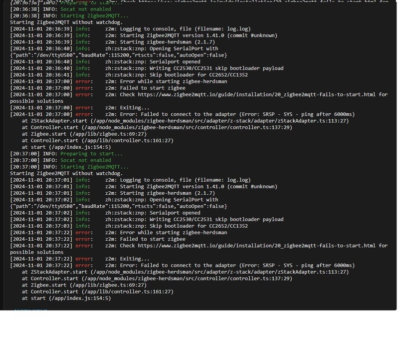

  • Driek
  • Laatst online: 21:34
ik heb zigbee2mqtt draaien op een rpbi 4b met een sonof zigbee dongle.
Nu heb ik sinds gisteren alleen maar problemen met de zigbee devices, veel timeouts, veel errors, en veel eniteiten reageren traag of helemaal niet.
De handel al een paar keer opnieuw opgestart etc, maar niks helpt.
Anderen hier ook last van?
overigens lijk de mqtt broker ook gek te doen, anderen devices moet ik soms bewust opnieuw aanmelden na een herstart.
de zigbee errors
[2024-11-01 20:19:33] error:    z2m: Publish 'set' 'state' to '0xa4c138ae0f1f241a' failed: 'Error: ZCL command 0xa4c138ae0f1f241a/1 genOnOff.on({}, {"timeout":10000,"disableResponse":false,"disableRecovery":false,"disableDefaultResponse":false,"direction":0,"reservedBits":0,"writeUndiv":false}) failed (Data request failed with error: 'MAC channel access failure' (225))'
[2024-11-01 20:19:51] error:    z2m: Publish 'set' 'state' to '0xa4c138ae0f1f241a' failed: 'Error: ZCL command 0xa4c138ae0f1f241a/1 genOnOff.on({}, {"timeout":10000,"disableResponse":false,"disableRecovery":false,"disableDefaultResponse":false,"direction":0,"reservedBits":0,"writeUndiv":false}) failed (Data request failed with error: 'MAC channel access failure' (225))'
[2024-11-01 20:21:54] error:    z2m: Publish 'set' 'state' to '0xa4c138ae0f1f241a' failed: 'Error: ZCL command 0xa4c138ae0f1f241a/1 genOnOff.on({}, {"timeout":10000,"disableResponse":false,"disableRecovery":false,"disableDefaultResponse":false,"direction":0,"reservedBits":0,"writeUndiv":false}) failed (Data request failed with error: 'MAC channel access failure' (225))'
[2024-11-01 20:21:54] error:    z2m: Publish 'set' 'state' to '0x70b3d52b6007a28b' failed: 'Error: ZCL command 0x70b3d52b6007a28b/1 genOnOff.on({}, {"timeout":10000,"disableResponse":false,"disableRecovery":false,"disableDefaultResponse":false,"direction":0,"reservedBits":0,"writeUndiv":false}) failed (Data request failed with error: 'MAC channel access failure' (225))'
[2024-11-01 20:21:54] error:    z2m: Publish 'set' 'state' to '0x70b3d52b6008a45f' failed: 'Error: ZCL command 0x70b3d52b6008a45f/1 genOnOff.on({}, {"timeout":10000,"disableResponse":false,"disableRecovery":false,"disableDefaultResponse":false,"direction":0,"reservedBits":0,"writeUndiv":false}) failed (Data request failed with error: 'MAC channel access failure' (225))'
[2024-11-01 20:21:55] error:    z2m: Publish 'set' 'state' to '0x70b3d52b6007a750' failed: 'Error: ZCL command 0x70b3d52b6007a750/1 genOnOff.on({}, {"timeout":10000,"disableResponse":false,"disableRecovery":false,"disableDefaultResponse":false,"direction":0,"reservedBits":0,"writeUndiv":false}) failed (Data request failed with error: 'MAC channel access failure' (225))'
[2024-11-01 20:23:26] error:    z2m: Publish 'set' 'state' to '0x70b3d52b6008a45f' failed: 'Error: ZCL command 0x70b3d52b6008a45f/1 genOnOff.on({}, {"timeout":10000,"disableResponse":false,"disableRecovery":false,"disableDefaultResponse":false,"direction":0,"reservedBits":0,"writeUndiv":false}) failed (Data request failed with error: 'MAC channel access failure' (225))'
[2024-11-01 20:23:26] error:    z2m: Publish 'set' 'state' to '0x70b3d52b6007a28b' failed: 'Error: ZCL command 0x70b3d52b6007a28b/1 genOnOff.on({}, {"timeout":10000,"disableResponse":false,"disableRecovery":false,"disableDefaultResponse":false,"direction":0,"reservedBits":0,"writeUndiv":false}) failed (Data request failed with error: 'MAC channel access failure' (225))'
[2024-11-01 20:23:27] error:    z2m: Publish 'set' 'state' to '0x70b3d52b6007a750' failed: 'Error: ZCL command 0x70b3d52b6007a750/1 genOnOff.on({}, {"timeout":10000,"disableResponse":false,"disableRecovery":false,"disableDefaultResponse":false,"direction":0,"reservedBits":0,"writeUndiv":false}) failed (Data request failed with error: 'MAC channel access failure' (225))'
[2024-11-01 20:23:35] error:    z2m: Publish 'set' 'state' to '0xa4c138ae0f1f241a' failed: 'Error: ZCL command 0xa4c138ae0f1f241a/1 genOnOff.on({},
[ Voor 95% gewijzigd door Driek op 01-11-2024 20:37 ]
Tijd van werken, tijd van rusten
  • Septillion
@Driek E of P?
  • Driek
Bedoel je de dongle?
usb-ITead_Sonoff_Zigbee_3.0_USB_Dongle_Plus
het lijkt wellicht op dit:
https://github.com/Koenkk/zigbee2mqtt/issues/24365
of
https://github.com/Koenkk/zigbee2mqtt/issues/22189
Kan op interference lijken, maar er is eigenlijk niks veranderd aan mijn setup.
Enige is dat ik 3 shellys heb vervangen, maar verder niks.
In de meterkast is verder niks veranderd, en de dongle hangt aan een usb verlengkabel zo ver mogelijk van alles vandaan.
Uiteindelijk de sonof even zo ver mogelijk van de meterkast gelegd, en alles werkte weer.
Nu weer terug gehangen en lijkt te blijven werken.
[ Voor 60% gewijzigd door Driek op 01-11-2024 21:52 ]

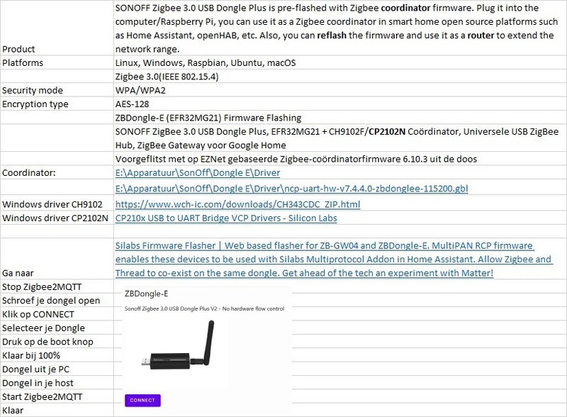

Krijg die ZIgbee UBS 3.0 dongle niet aan de praat.
Heb hier gekeken, maar dat is te ingewikkeld voor mij https://www.zigbee2mqtt.i...e2mqtt-fails-to-start.htm
Heb de Zigbee2mqqt opnieuw geïnstalleerd, maar dat maakt niet uit.
Afbeeldingslocatie: https://tweakers.net/i/tLkCiya8ZibVS0pVvwuOf6Fho6o=/800x/filters:strip_icc():strip_exif()/f/image/QZKKQuxipT5Rlpc8XUwjlx8x.jpg?f=fotoalbum_large
Heb deze methode gebruikt: YouTube: Sonoff Zigbee 3.0 USB Dongle Plus with Zigbee2MQTT on Home Assistant
Ik stop ermee voor vandaag, ben al de hele dag bezig.
Hopelijk is er geen genie met een simpele oplossing.

PCan schreef op vrijdag 1 november 2024 @ 20:58:
Ik zou hier om hulp vragen, want je probleem heeft met Z2M te maken en niet met HA.
Verder is er vast wel een stapje gelukt uit die troubleshoot lijst? Tot waar lukt het wel? Neem dat meteen mee in het andere topic :)

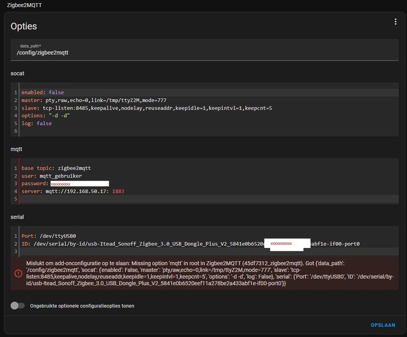

  • RudolfR
  • Laatst online: 06:31
@PCan
Bij mij was de oorzaak dat ook automatisch ZHA was geconfigureerd en dus gebruik maakte van de stick. Die integratie moest ik uitzetten.

  • PCan
  • Laatst online: 11-09 13:28
@RudolfR @Gizz
Die heb ik nu verwijderd en ook de Mosquito server werkt nu goed.
Hij wil alleen de opties van de zigbee2mqqt config niet opslaan.
Ook als er nog niets bij serial staat.
Wat hebben jullie bij Socat staan? Had dit gekopieerd van youtube.
p.s ik heb een paar dingen onleesbaar gemaakt.Afbeeldingslocatie: https://tweakers.net/i/Q-77kluyde-G_UB9irMwHChWq0U=/800x/filters:strip_icc():strip_exif()/f/image/JuRjTkTcV1UKljVVXNdthl1U.jpg?f=fotoalbum_large

@Driek Ja, want de twee versies zijn een wereld van verschil.
Maar goed, de ZBDingle-P dus, dat is de TI CC2652P versie. Welke firmware staat erop?
En zit deze netjes aan een USB 2.0 kabel?
Zelf een Slaesh (dus TI CC2652RB) wat feitelijk dezelfde is. Wel nog met firmware 20230507 maar hier geen issues.

@PCan Je weet dus zeker dat ZHA verwijdert is?
En draai je MQTT los? Want als je het als addon draait hoef je daar verder helemaal niets in te vullen.
Qua socat, zolang er staat enabled: false maakt dat allemaal niet uit.
Maar wat je bij serial hebt staan slaat alleen nergens op... Daar zou je alleen port: moeten hebben. En eventueel nog adapter: zstack.
Overigens hoef je hele sticknaam niet onleesbaar te maken hoor. Alleen eventueel een wachtwoord of een network key*. Kan je de hele yaml eens plaatsen? (Dus 3-dots => Edit in YAML).
* En dan ga ik er al vanuit dat je het slimme gedaan hebt en een random network key gekozen hebt wat 99% niet doet...

  • Septillion
@PCan yaml als text aub, als plaatje slaat nergens op.
En je bent wat vragen vergeten.

Septillion schreef op zaterdag 2 november 2024 @ 13:04:
Ja, maar ik ga straks nog ff goed zoeken of er nog ergens iets van achter is gebleven.
Als Add-on
ok
Had ik op YT gezien.
YAML:
data_path: /config/zigbee2mqtt
socat:
  enabled: false
  master: pty,raw,echo=0,link=/tmp/ttyZ2M,mode=777
  slave: tcp-listen:8485,keepalive,nodelay,reuseaddr,keepidle=1,keepintvl=1,keepcnt=5
  options: "-d -d"
  log: false
mqtt:
  base topic: zigbee2mqtt
  server: mqtt:http://homeassistant.local:8123
  user: mqtt_gebruiker
  password: verwijderd
serial:
  port: /dev/ttyUSB0
    /dev/serial/by-id/usb-Itead_Sonoff_Zigbee_3.0_USB_Dongle_Plus_V2_5841e0b-if00-port0
Sterk wachtwoord door HA gegenereerd.
[mbr]Zie even hoe je reacties in een quote plaatst en code-tags gebruikt[/]
[ Voor 5% gewijzigd door PCan op 04-11-2024 08:15 ]
  • Septillion
Dan hoef je onder mqtt niets anders te hebben van je base_topic.
YAML:
socat:
  enabled: false
  options: "-d -d"
  log: false
mqtt:
serial:
  port: /dev/ttyUSB0
    /dev/serial/by-id/usb-Itead_Sonoff_Zigbee_3.0_USB_Dongle_Plus_V2_5841e0b6520eef11a278be2a433abf1e-if00-port0
ID: onder serial: slaat nergens op, die key bestaat niet.
Ik had het niet over je HA wachtwoord maar over je network key. Dat is wat feitelijk je Zigbee netwerk beveiligd. De standaard is:

Dus je zou uit de voeten moeten kunnen met:
YAML:
24
25
26
27
28
29
30
socat:
  enabled: false
  options: "-d -d"
  log: false
mqtt: {}
serial:
  adapter: zstack
  port: >-
advanced:
  network_key:
    - 128
    - 96
    - 150
    - 192
    - 254
    - 24
    - 115
    - 47
    - 33
    - 94
    - 140
    - 201
    - 112
    - 85
    - 28
    - 195
Hierbij al even voor je een random network_key gemaakt.

  • PCan
@Septillion Dat werkte niet.
DIt wel;
Solved
YAML:
socat:
enabled: false
options: “-d -d”
log: false
mqtt:
server: mqtt://core-mosquitto:1883
user: Me
Password: My Password
serial:
port: >-
/dev/serial/by-id/usb-Itead_Sonoff_Zigbee_3.0_USB_Dongle_Plus_V2_5841e0b652weggehaaldabf1e-if00-port0
adapter: ezsp (I may be needed to flash to ember, don’t know how)
frontend: true
port: 8099
warning: zh:ezsp: ‘ezsp’ driver is deprecated and will only remain to provide support for older firmware (pre 7.4.x). Migration to ‘ember’ is recommended. If using Zigbee2MQTT see
[ Voor 1% gewijzigd door Septillion op 03-11-2024 13:36 ]
  • Septillion
@PCan Ik zie dat iTead inderdaad wat heeft lopen klooien met namen en dat dit een SiliconLab stick is. Maar enkele dingen:
ezsp is al tijd deprecated / wordt uitgefaseerd. Dus ember gebruiken is wel aan te raden.
user, wachtwoord en server bij mqtt zijn niet nodig.
Je hebt stelt nu geen eigen network key is dus gebruik je de default. Dat is vergelijkbaar met het niet hebben van een wachtwoord op je Zigbee.

Probeer ember te flashen op de Sonoff Dongle E
Hij ziet de dongle E, maar kan de huidige firmware op de dongle niet vinden.
Ik heb die CP210x Universal Windows driver v 11.3.0 op mijn PC geïnstalleerd.
En zie dit keer op keer
Niets werkt
Afbeeldingslocatie: https://tweakers.net/i/RIZ0RX5AVbXZxFJVtn4XPzY6kXQ=/fit-in/4920x3264/filters:max_bytes(3145728):no_upscale():strip_icc():strip_exif()/f/image/IDoV3tigwlzHfOA2udPgcyts.jpg?f=user_large
Afbeeldingslocatie: https://tweakers.net/i/NNLeEZv-yjqVRwNQt_40aD9-O-4=/800x/filters:strip_icc():strip_exif()/f/image/dCPAVlgOWDFdRUDqLEKI5iX9.jpg?f=fotoalbum_large
Add-on in HA Ook geprobeert, maar die doet niks.

  • gigabit
  • Laatst online: 00:21
Goedenavond,
Ik heb een Sonoff Zigbee 3.0 USB Dongle Plus E aangeschaft via Ali en een paar Tuya Smart Zigbee Stopcontact 3680W 16A Power Energy Monitoring Tijdschakelaar EU die kunnen werken met zigbee2mqtt en home assistant.
Ik heb al veel gelezen maar kom er niet achter wat precies te doen.
1. Ik heb een Synology waarop ha draait in Virtual Machine Manager.
2. Heb de Zigbee 3.0 USB Dongle Plus E middels verleng snoer aan de NAS hangen en USB apparaat toegekend.
3. In HA wordt een nieuw device herkend: Sonoff Zigbee 3.0 USB Dongle Plus V2
Zigbee Home Automation
4. Moet ik deze hier nu installeren en zo ja met welke configuratie. Ik lees dat er verschillende Radiotype zijn bijvoorbeeld?
5. Of moet de Zigbee stick eerst geflasht worden?
Dit is wat ik zie in HA onder hardware bij de USB: :
/dev/serial/by-id/usb-Itead_Sonoff_Zigbee_3.0_USB_Dongle_Plus_V2_7a30e5c98b38ef11a4bb387af3d9b1e5-if00-port0
Ik heb ondertussen ook Zigbee2MQTT add-on geinstalleerd volgens:
https://github.com/zigbee...adme-ov-file#installation
Huidige versie: 1.41.0-1 in HA toegevoegd.
Wanneer ik deze start krijg ik in de log steeds onderstaande foutmelding te zien
Afbeeldingslocatie: https://tweakers.net/i/zp8QEPYeQMIQlTxR7H-sYY2cC9A=/800x/filters:strip_exif()/f/image/owb59fsLNXL9FEMij9AdjgvB.png?f=fotoalbum_large
Wie kan mij verder op het goede pad helpen?
[ Voor 3% gewijzigd door gigabit op 11-11-2024 21:11 ]
