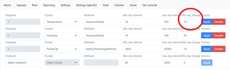

Ik heb een Xiaomi Mijia vocht- en temperatuurmeter (LYWSD03MMC) geflashed van Bluetooth naar Zigbee en via Z2M toegevoegd in HA. Nu zit ik te rommelen met de reporting interval maar vraag me af wat de ingevulde waarde bij "Min rep change" bij Temperature measuredValue betekent. Hij staat bij mij op 10, maar is dat 10 x 0,1°C?
Bij mijn weten, of ook ik heb het compleet verkeerd begrepen, bij die regel:Ruimzicht schreef op donderdag 20 juni 2024 @ 14:52:
Ik heb een Xiaomi Mijia vocht- en temperatuurmeter (LYWSD03MMC) geflashed van Bluetooth naar Zigbee en via Z2M toegevoegd in HA. Nu zit ik te rommelen met de reporting interval maar vraag me af wat de ingevulde waarde bij "Min rep change" bij Temperature measuredValue betekent. Hij staat bij mij op 10, maar is dat 10 x 0,1°C? [Afbeelding]
- Er moet minimaal 10 seconden tussen elke report zitten.
Hiervoor moet de temperatuur minimaal met 10 x 0.01°C = 0.1°C veranderd zijn. - Er mag maximaal 300 seconden tussen elke report zitten.
Ook als de temperatuur niet met 0.1°C veranderd is.
Het is belangrijk om apparaten niet onnodig vaak te laten reporten, scheelt in belasting van het netwerk en batterijgebruik.

10 betekent hier 0,1 graad. Dus een melding bij een verandering van 0,1 graad of meer. En hij geeft minimaal eens per 300 seconden en maximaal eens per 10 seconden een waarde door in dit geval (dus als de temperatuur niet verandert geeft hij evengoed elke 5 minuten een melding). Ik heb dat bij mij aangepast naar resp. 60 en 3600 seconden (maar het hangt natuurlijk van de toepassing af of dat voor jou geschikt is). Zie ook de settings van een van mijn aangepaste LYWSD03MMC units:Ruimzicht schreef op donderdag 20 juni 2024 @ 14:52:

Hi! Ben redelijk nieuwe op Zigbee gebied. Heb Homebridge met Zigbee2mqtt/Sonoff lopen. Diverse zigbee acc. werken out of the box. Nu heb ik mijn oude hue dimmer switch gekoppeld en herkend zonder problemen. Log laat ook acties zien (on/off/up/down). Homebridge laat 5 nieuwe acc zien, maar deze blijven grijs en worden niet herkend door homekit. Waar ligt dit aan? vergeet ik iets in te stellen?
/f/image/CnjtiWdOmXXb73w8yTHvjTr0.png?f=fotoalbum_large)
/f/image/pcBM2MEwLzhzJMEJ6cZoeWtA.png?f=fotoalbum_large)
Inmiddels gevonden na diep zoekwerk binnen de kamers in Homekit…
