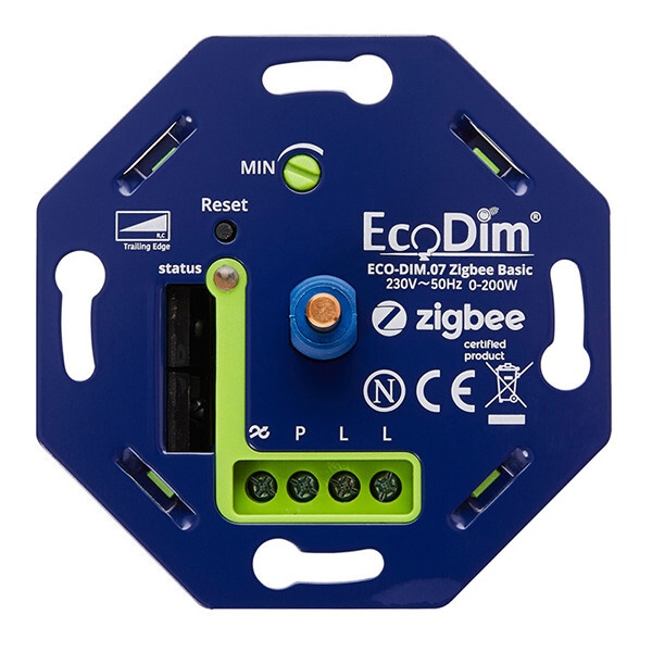

Ik heb op dit moment Zigbee druk/draai dimmers, van het merk EcoDim, namelijk de EcoDim.07 Zigbee Basic. Afbeeldingslocatie: https://tweakers.net/i/zT2lnbU2WCQRurKB-IoiUfQcZPA=/full-fit-in/4920x3264/filters:max_bytes(3145728):no_upscale():strip_icc():fill(white):strip_exif()/f/image/WzYeT7q6M9BIHAZlElLqDp3D.jpg?f=user_large
Helaas heb ik het Future Linear schakelmateriaal van Busch Jaeger. Ik weet niet of Future Linear het probleem is, of dat de hele Busch Jaeger lijn het probleem is, maar de dimmer knop is niet stabiel te noemen. Het stukje plastic dat EcoDim levert (de zogenaamde dimmeradapterstift om een verloop van 4mm naar 6mm te realiseren) is van zeer lage kwaliteit en gaat kapot. Het zorgt er, ook bij een verse adapterstift, sowieso niet voor dat de dimmerknop stabiel is. Dat betekent dus dat als je niet netjes met 2 of 3 vingers de dimmerknop netjes induwt, je de dimmerknop eigenlijk scheef zet. En naar verloop van tijd zul je dus merken dat de dimmerknop te ver in het raam wordt geduwd, waardoor deze helemaal "off" wordt en niet meer lekker bedient.
Kortom, ik ben denk ik wel genezen van mijn druk/draai dimmers en wil graag gaan dimmen met pulsdrukkers, met daarachter dus een inbouwmodule.
Een logische optie is uiteraard een EcoDim inbouw module. Zijn er hier mensen die die in gebruik hebben?
Ik heb daar wat vragen over:
* Werkt dit net zo vlekkeloos en goed als mijn druk/draai dimmers (technisch) werken? (Want daar ben ik namelijk wel zeer tevreden over)
* Is er ook ondersteuning voor bijvoorbeeld dubbelklikken? (Shelly Dimmer 2 heeft dat bijvoorbeeld wel)
* Hoe zit het met inbouwdiepte? Ik zie dat ze +- 2cm diep zijn, maar daarnaast zal er ook een pulsdrukker op moeten die ook al een bepaalde inbouwdiepte heeft

  • henkNL
  • Registratie: September 2019
Tanuki schreef op woensdag 24 januari 2024 @ 07:59:
Ik heb op dit moment Zigbee druk/draai dimmers, van het merk EcoDim, namelijk de EcoDim.07 Zigbee Basic. [Afbeelding]
Misschien wel wat off-topic
Hier had ik ook de EcoDim.07 dimmer in gebruik, maar dan het vierkante model.
Ik heb de meest standaard Busch Jaeger Reflex SI lijn.
Omdat hij vierkant was, paste het raampje van het schakelmateriaal er niet goed omheen.
Ik heb met de dremel de randjes schuin afgeslepen, zodanig dat ik een uitvoering kreeg zoals die van jou.
Toen paste het raamwerk wel.
Vervolgens de 'dimmeradapterstift' erop, maar die is niet lang genoeg, waardoor ik de knop maar met een randje vast kan zetten.
Als je hard drukt gaat de knop steeds verder naar binnen, met gevolg dat je de knop niet meer beet kunt pakken om te draaien.
Nu is hij verwijdert en zit de originele (niet slimme) dimmer weer terug.
Ik heb inmiddels bij Alie een kunststof staaf besteld met de hoop hier een langer verlengstuk van te kunnen maken. Ik geef nog niet gelijk op.
Al met al niet echt compatibel met Busch Jaeger. 8)7

  • Tanuki
henkNL schreef op woensdag 24 januari 2024 @ 21:19:
Dit is dus exact het probleem dat ik ook heb. :) Ik ben blij dat ik niet de enige ben! De WAF is niet zo goed, helaas, met deze knoppen op deze manier. :(
PV: Growatt MOD5000TL3-XH + 5720wp, WPB: Atlantic Explorer v4 270LC, L/L: MHI SCM 125ZM-S + SRK 50ZS-W + 2x SRK 25ZS-W + SRK 20ZS-W Modbus kWh meter nodig?
Hier een stuk of 15 ecodims druk/draai dimmers ingebruik icm Gira systeem 55. Nog nooit problemen gehad met een onstabiele dimmer knop. Lijkt dus vooral om Busch Jaeger te gaan. Kan je niet een adapter 3d (laten) printen?
  • Tanuki
KvNwPPr schreef op dinsdag 30 januari 2024 @ 13:56:
Inderdaad, het gaat om de combinatie Busch Jaeger & EcoDim (en elke andere smart dimmer). Lucky me :D
Beetje offtopic, maar het probleem is dus dat het metalen asje van de EcoDim (en alle andere smart dimmers) te kort is. Busch Jaeger dimmers hebben een langere metalen as.
Dat zorgt er dus voor dat de dimmer knop er een beetje los op zweeft, of je moet hem er helemaal op duwen, maar dan verzinkt ie in het raam eromheen en lukt het ook niet. Of, je moet het voor elkaar krijgen om het raam op de 10e millimeter nauwkeurig af te stemmen op de ronde dimmerknop.
Nogal een hel dus.
3D printen zou kunnen wellicht, maar dat lijkt me niet makkelijk een stabiel geheel worden. Als iemand zou willen helpen hiermee, hoor ik het graag :D Ik heb zelf ook een 3D printer, maar ik heb niet per se de skills om zo accuraat zoiets te designen.
EcoDim geeft zelf ook al aan er mee bezig te zijn, maar ze krijgen het niet voor elkaar. Alle oplossingen die ze tot nu toe hadden bedacht waren ze niet per se content mee. Ik denk dat de nieuwe EcoDim gewoonweg een vervangbaar metalen asje moet hebben, zodat je een grotere as voor BJ kunt gebruiken.

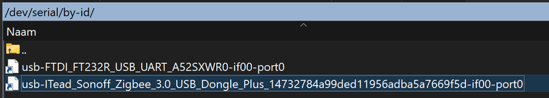

Ik heb pas mijn P1 poort van mijn slimme meter aangesloten op mijn mini PC. Nu krijg ik problemen met de benaming van mijn Sonoff Zigbee. Hoe kan ik dit vastleggen?
MiniPC:~ # lsusb
Bus 002 Device 002: ID 1058:2621 Western Digital Technologies, Inc. Elements 2621
Bus 002 Device 001: ID 1d6b:0003 Linux Foundation 3.0 root hub
Bus 001 Device 007: ID 0573:1573 Zoran Co. Personal Media Division (Nogatech) USB Audio and HID
Bus 001 Device 008: ID 0403:6001 Future Technology Devices International, Ltd FT232 Serial (UART) IC
Bus 001 Device 006: ID 10c4:ea60 Silicon Labs CP210x UART Bridge
Bus 001 Device 001: ID 1d6b:0002 Linux Foundation 2.0 root hub
Volgens mij is de Future Technology de P1 en de Silicon Labs de Sonoff.
MiniPC:~ # ls -l /dev/serial/by-id
total 0
lrwxrwxrwx    1 root     root            13 Feb  3 12:28 usb-FTDI_FT232R_USB_UART_A52SXWR0-if00-port0 -> ../../ttyUSB1
lrwxrwxrwx    1 root     root            13 Feb  3 12:27 usb-ITead_Sonoff_Zigbee_3.0_USB_Dongle_Plus_14732784a99ded11956adba5a7669f5d-if00-port0 -> ../../ttyUSB0
Na een reboot wisselen deze 2 devices wel eens van benaming. Dus de ene wordt ttyUSB0 en de andere ttyUSB1 en vice versa. Hoe kan ik dit vastleggen, zodat de sonoff altijd de ttyUSB0 blijft?
Ik run nu Libreelec en heb zigbee2mqtt in docker lopen.

Het is inderdaad een snelkoppeling die lijdt naar:
Afbeeldingslocatie: https://tweakers.net/i/T6jOUcwehNoLWYqj0tPh495swQ0=/x800/filters:strip_exif()/f/image/TEzAzOQhbafn0FaF9JcpRVjw.png?f=fotoalbum_large
  • CypherMK
  • Laatst online: 24-10 15:29
Dus als de ttyUSB# verandert, dan werkt die snelkoppeling niet.
Kom ik weer terug bij de vraag, hoe kan ik voorkomen dat de ttyUSB# verandert?

Afbeeldingslocatie: https://tweakers.net/i/eRjosNRR8rb0ENauYBUSg6vpPGk=/800x/filters:strip_exif()/f/image/mWHU5GE14t6jhwXUhT3qZhLT.png?f=fotoalbum_large
Dit is het pad, en je ziet dat usb-ITead_Sonoff_Zigbee_3.0_USB_Dongle_Plus_aee93337e744ed119706d3c90a86e0b4-if00-port0 een snelkoppeling is, naar ttyUSB0.

Ik heb het nu ingesteld zoals jij dat hebt gedaan. Zigbee2mqtt start nu gewoon op, ook na een reboot. Maar ik krijg deze foutmeldingen:
Zigbee2MQTT:warn  2024-02-05 19:33:37: Failed to ping 'Terras4' (attempt 1/1, Read 0x000b3cfffef78edc/1 genBasic(["zclVersion"], {"sendWhen":"immediate","timeout":10000,"disableResponse":false,"disableRecovery":true,"disableDefaultResponse":true,"direction":0,"srcEndpoint":null,"reservedBits":0,"manufacturerCode":null,"transactionSequenceNumber":null,"writeUndiv":false}) failed (SRSP - AF - dataRequest after 6000ms))
Zigbee2mqtt is bereikbaar op ip:7070. Maar ik kan geeneen lamp aansturen. Sommige staan online en een paar offline.
Na een tijd krijg ik het volgende:
24
25
26
27
28
29
30
31
32
33
34
35
36
37
38
39
40
 Zigbee2MQTT:info  2024-02-05 19:38:04: Logging to console and directory: '/app/data/Log' filename: log.txt
 Zigbee2MQTT:info  2024-02-05 19:38:04: Starting Zigbee2MQTT version 1.35.1 (commit #9eaaa0f)
 Zigbee2MQTT:info  2024-02-05 19:38:04: Starting zigbee-herdsman (0.30.0)
 Zigbee2MQTT:error 2024-02-05 19:38:25: Error while starting zigbee-herdsman
 Zigbee2MQTT:error 2024-02-05 19:38:25: Failed to start zigbee
 Zigbee2MQTT:error 2024-02-05 19:38:25: Check https://www.zigbee2mqtt.io/guide/installation/20_zigbee2mqtt-fails-to-start.html for possible solutions
 Zigbee2MQTT:error 2024-02-05 19:38:25: Exiting...
 Zigbee2MQTT:error 2024-02-05 19:38:25: Error: Failed to connect to the adapter (Error: SRSP - SYS - ping after 6000ms)
     at ZStackAdapter.start (/app/node_modules/zigbee-herdsman/src/adapter/z-stack/adapter/zStackAdapter.ts:103:27)
     at Controller.start (/app/node_modules/zigbee-herdsman/src/controller/controller.ts:132:29)
     at Zigbee.start (/app/lib/zigbee.ts:60:27)
     at Controller.start (/app/lib/controller.ts:98:27)
     at start (/app/index.js:107:5)
 Using '/app/data' as data directory
En nu?

Mijn volledige configuration.yaml. Staat hier nog iets geks bij? Ben al heel lang gebruiker, dus wellicht zijn sommige opties niet meer goed.
  • CypherMK
Als zigbee2mqtt eenmaal vastloopt, helpt een reboot ook niet meer.
  • alex3305
  • Laatst online: 23-10 20:28
CypherMK schreef op maandag 5 februari 2024 @ 19:41:

De eerste foutmelding zegt dat de apparaten niet bereikt kunnen worden en de tweede foutmelding zegt dat de controller niet bereikt kan worden. Je draait niet per ongeluk twee containers?
Ik zou zeggen, beginnen met een lege Zigbee2MQTT configuratie. Dus alles wat je nu hebt backuppen en dan beginnen met deze minimale configuration.yaml:

Als ik met deze lege configuratie begin, moet ik dan mijn lampen opnieuw pairen? Of staan ze er dan gewoon weer in? Ik ga dit waarschijnlijk komende woensdag even proberen.

  • CypherMK
alex3305 schreef op dinsdag 6 februari 2024 @ 11:06:
Ik heb hier even over na moeten denken, maar de laatste keer dat ik dat deed moest ik geloof ik alles opnieuw pairen. Aan de andere kant, nu werkt je Zigbee netwerk toch niet (meer) ;).
Opnieuw pairen wil ik liever niet met 54 devices. Maar mijn zigbee2mqtt werkt perfect. Alleen bij een reboot moet ik die andere usb eruit halen zodat het werkt. Anders veranderd de locatie van de stick. Maar dat wil ik graag oplossen.

  • CypherMK
Het lijkt erop dat het nu werkt. Ik kreeg een helder moment en heb het volgende gedaan:
Heb docker van homeassistant aangepast voor mijn slimme meter aangepast naar die snelkoppeling:
version: '3'
services:
  homeassistant:
    container_name: homeassistant
    image: "ghcr.io/home-assistant/home-assistant:stable"
    volumes:
      - /storage/HA:/config
      - /etc/localtime:/etc/localtime:ro
    restart: unless-stopped
    privileged: true
    network_mode: host
    devices:
      - /dev/serial/by-id/usb-FTDI_FT232R_USB_UART_A52SXWR0-if00-port0:/dev/ttyACM0
En daarna de zigbee2mqtt docker aangepast zoals eerder beschreven:
24
25
version: '3.8'
services:
  mqtt:
    image: eclipse-mosquitto:latest
    volumes:
      - /storage/Mosquitto:/mosquitto"
    ports:
      - "1883:1883"
      - "9001:9001"
    command: "mosquitto -c /mosquitto-no-auth.conf"
  zigbee2mqtt:
    container_name: zigbee2mqtt
    image: koenkk/zigbee2mqtt
    volumes:
      - /storage/Zigbee2mqtt:/app/data
      - /run/udev:/run/udev:ro
    ports:
      - 7070:7070
    environment:
      - TZ=Europe/Berlin
    devices:
         - /dev/serial/by-id/usb-ITead_Sonoff_Zigbee_3.0_USB_Dongle_Plus_14732784a99ded11956adba5a7669f5d-if00-port0
En nu lijkt alles te werken ook na een reboot. De devices veranderen ook niet meer van ttyUSB0 en ttyUSB1, wat voorheen wel gebeurde. Hopelijk blijft het zo werken.
