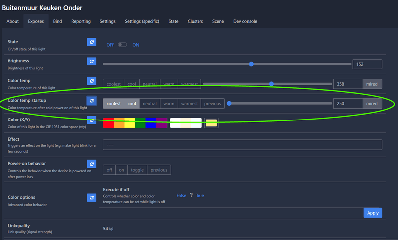

Kan iemand mij vertellen hoe ik de "Color temp startup" kan aanpassen in Z2M?
Het maakt niet uit wat ik doe maar elke keer wordt deze gereset naar onderstaande waarde. Feitelijk ben ik op zoek naar een mogelijkheid de config van een lamp te resetten naar default waarden in Z2M. Ik heb namelijk wat issues met diverse lampen en voor ik verder uitzoek wat er mis is wil ik de settings naar Z2M default hebben, in iedergeval het omcirkelde gedeelte.
Je zou denken dat de reset button aan begin dit zou doen maar helaas, ook de waarden wissen en opslaan haalt niets uit.

schumi2004 schreef op maandag 27 november 2023 @ 10:23:
Is de default niet gewoon Coolest?
  • schumi2004
  • Laatst online: 11-09 12:38
pelt schreef op maandag 27 november 2023 @ 10:38:
Niet bij andere lampen die wel normaal functioneren.
Dit is hoe ze default zijn/waren.
Afbeeldingslocatie: https://tweakers.net/i/QnmpKJfw7WHvEvnMldJxCqbx_Ic=/800x/filters:strip_exif()/f/image/HFfO8DkeSJJ3L1lnlffX5lbd.png?f=fotoalbum_large
Geen idee hoe die waarden gezet is in mijn vorige post maar zoals hier moeten ze eruit zien en er is geen enkele manier dat voor elkaar te krijgen.

Ik heb het al eens eerder gevraagd, maar ik wil het toch nog een keer proberen voordat ik Koen om hulp vraag:
Mijn Philips Hue lampen (zowel indoor als outdoor) pakken de verbinding niet meer terug op nadat ze spanningsloos zijn geweest. Andere apparaten in mijn netwerk zoals Ikea Trådfri en Innr hebben dit probleem niet en pakken moeiteloos de verbinding weer op.
Iemand een idee waar dit aan zou kunnen liggen en waar ik eventueel zou kunnen beginnen met debuggen? Ik heb geen flauw idee waar te moeten beginnen, aangezien de verbinding dus niet terug tot stand komt.
Ik moet dus dus iedere keer weer de Philips Hue lampen opnieuw pairen via touchlink en dan werkt het weer.

  • musicpixel
  • Laatst online: 11-09 19:28
Repsect schreef op zaterdag 16 december 2023 @ 09:49:
Bedoel je *pairen* via Touchlink of een Factory Reset?
Van wat ik hier lees over Touchlink lijkt er een verschil te zijn tussen pairen via Touchlink en een reset doen via Touchlink gevolgd door normaal pairen.
Ik heb zelf in ieder geval geen problemen met Hue lampen die niet opnieuw connecten. Ik maak ook geen gebruik van de Touchlink tab in Z2M.

  • Repsect
  • Laatst online: 12-09 07:46
musicpixel schreef op zaterdag 16 december 2023 @ 10:47:
Ik gebruik de Philips Hue dimmer switch om de lampen één-voor-één opnieuw toe te voegen. Dus volgens onderstaand stappenplan:
  1. Enable join devices in Zigbee2MQTT.
  2. De lamp opnieuw spanningsloos maken en weer aanzetten.
  3. De aan en uit knoppen van de dimmer switch tegelijkertijd indrukken voor ~10s.
  4. De Hue lamp knippert en zodra deze weer naar de orignele kleur veranderd, de knoppen op de dimmer switch los laten.
  5. De Hue lamp wordt opnieuw geinterviewed en toegevoegd.

  • musicpixel
Repsect schreef op zaterdag 16 december 2023 @ 12:24:
Volgens mij is dat inderdaad de juiste manier.
Ik zou zo snel niet weten hoe het komt.
Je zou misschien nog expliciet kunnen instellen wat de lamp moet doen bij power loss. Misschien staat dat niet goed in de lamp nu, maar dit is gissen.
Kwam verder nog iets tegen over kanaal aanpassen, maar dat betekent dat je alle devices opnieuw moet pairen. Ging ook over Hue en niet zozeer Z2M
Gebeurt het met echt alle Hue devices? Zit nog te denken aan een device van een ander merk dat roet in het eten gooit, of anders iets met de coordinator.
Ik weet niet hoe makkelijk het is om te testen met alleen 1 Hue lamp (en geen andere devices) in een test-opstelling?
En ik weet niet of je al met het Log Level in Z2M hebt gespeeld?

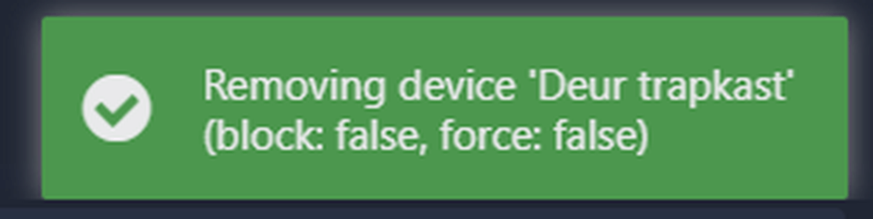

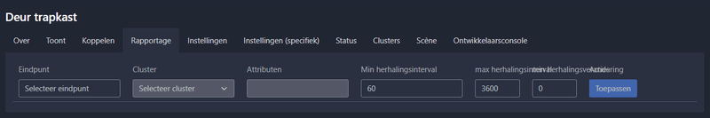

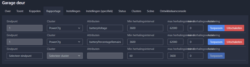

In mijn Zigbee mesh zitten een aantal SONOFF SNZB-04 raam/deur sensoren. Het valt me op dat er bij 2 van de 4 onder 'Rapportage' minder informatie getoond wordt.
Herkent iemand dit verschil?
Afbeeldingslocatie: https://tweakers.net/i/NYHeAIaNt9c1X0mQTycS4bwGpPU=/800x/filters:strip_exif()/f/image/sy2z4zsDfeCCWHi4aKL9Jd3a.png?f=fotoalbum_large
Afbeeldingslocatie: https://tweakers.net/i/nKXQ5PUCePJt6x08dSg6Z9NUBUY=/800x/filters:strip_exif()/f/image/0eHIkPjEnOvjGONeU3pNBmkx.png?f=fotoalbum_large
Dit verschil merkte ik op toen ik deze fix wilde toepassen om te voorkomen dat een SNZB-0X af en toe uit het netwerk valt.

  1. 5 seconden resetknopje ingedrukt houden laat het LED'je rood knipperen, maar de sensor verdwijnt niet uit Z2M.
  2. Geeft vervolgens geen updates meer door aan Z2M
  3. Laat zich via de UI niet verwijderen zonder 'Geforceerd' aan te vinken
Afbeeldingslocatie: https://tweakers.net/i/QoR7ANW-LqBKuQQu7flVs4dnm6U=/full-fit-in/4000x4000/filters:no_upscale():fill(white):strip_exif()/f/image/9su5wRIBvrIXWFlYnKb2voZI.png?f=user_large
Afbeeldingslocatie: https://tweakers.net/i/iWm7I0uLtIvaMEZ6CQmrULPyzBM=/full-fit-in/4000x4000/filters:no_upscale():fill(white):strip_exif()/f/image/ExLk2jW3HkbAQlr6HIapHKgn.png?f=user_large
Het is overigens wel gelukt om de regels onder 'Rapportage' die voor deze sensor ontbraken ten opzichte van andere van hetzelfde type handmatig toe te voegen. Geen idee waarom ze niet automatisch verschijnen.
