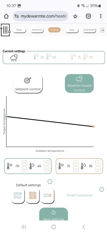

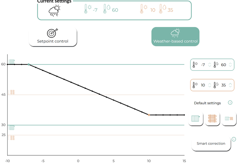

  • WouteruitTB
  • Registratie: Januari 2024
Afbeeldingslocatie: https://tweakers.net/i/pa_VVqSsNZngaQMT5vnHBEuQfUk=/x800/filters:strip_icc():strip_exif()/f/image/tYUx5MCFrZX8swUPmyxVRJHn.jpg?f=fotoalbum_large
Afbeeldingslocatie: https://tweakers.net/i/iWjN4dcgZOoiglRma3hkAzE9uL4=/x800/filters:strip_icc():strip_exif()/f/image/ZqCqMGFBcUALNEE1BsO8c77Y.jpg?f=fotoalbum_large
Iemand een idee? Pomp met vloerverwarming staat naar mijn idee zo op max (temperatuur, powermode aan etc) thermostaat staat op 18(gaat om een loodsvloer) en gister naar bed gegaan met 18 graden, vanmorgen na een koude nacht (rond het vriespunt) staat de thermostaat op 16 en merk je duidelijk dat de pomp het gewoon niet trekt. Na wat uitzoeken denk ik dat defrosts wat roet in het eten gooit maar andere kant met deze temperaturen en een +/- 150m2 vloerverwarming zou dit toch redelijk op temperatuur moeten blijven lijkt mij?
Toen viel me op dat de afgelopen week (en eigelijk altijd de temperatuur die ik op de app instel heel anders is dan de temperatuur die daadwerkelijk de cv/vloerverwarming in gaat en dat ik altijd +/- 10 graden verschil tussen zit. (Zie op de vloermeter max 30 erin gaan en 26 retour)
Is dit bij andere gebruikers ook het geval?
De pomp hangt aan de andere kant cv muur uit de wind/zon e.d. in de zijtuin/steeg) kan met niet voorstellen dat in die halve meter 10 graden verdwijnt..
Heb de instellingen nu weer op standaard ingesteld en verbruik nu een stuk minder stroom, heb iets minder vermogen maar temperatuur verschil alsnog +/- 10 lager dan ingesteld en behaal alsnog niet de gewenste thermostaat temperatuur zo.
Ps heb de draaiknop van de vloerverwarming van max(6) naar 4 gezet om te kijken dat nog een ander resultaat geeft en misschien weet iemand te vertellen of die juist max open moet staan of bv std 3/4 de flow omlaag gooit oid.
[ Voor 5% gewijzigd door WouteruitTB op 13-01-2025 15:55 ]

WouteruitTB schreef op maandag 13 januari 2025 @ 15:40:
Lijkt er sterk op dat je bij deze temperatuur de cv nodig hebt om bij te springen.

  • TeutonMartin
  • Registratie: September 2019
  • Laatst online: 10:35
Dit is het voor pompAO, hij draait gewoon op zijn max, daarom haalt hij jou ingestelde stooklijn temperatuur niet. Je hebt een heatoutput van 7,5kw, met stops van defrost zal er misschien iets meer dan 5kwh per uur worden opgewekt.
Je zal dus of de CV, of een backup element of een extra warmtepomp nodig hebben als je all electric wil.
Hier was het precies het zelfde, heb nu een 7kw panasonic in serie staan en als pompao het niet meer trekt dan begint deze te helpen (heb me heishamon nog niet geplaatst dus het samenwerken gaat nog wat lomp) maar met die 2 samen gaat het makkelijk. Hier ook 156m2 oppervlak (waarvan 140m2 met vloerverwarming en 16m2 met jaga en fans). Met -1 heb ik met een temp van 33 genoeg, ze werken dan alleen samen, pompao maakt van 29 retour weer 31 aanvoer, panasonic van 31 weer 33 en dan pompen ze het samen rond met 30l/min.
Dat geeft op die lage temp aanzienlijk meer afgifte.

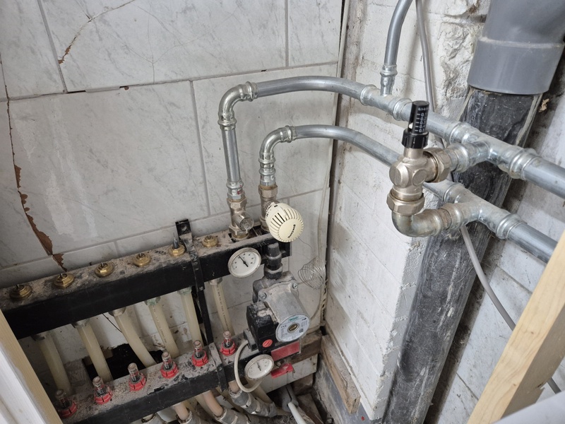

  • WouteruitTB
rob2011 schreef op maandag 13 januari 2025 @ 19:48:
Denk dat je meer flow moet maken, en zit er nog een extra thermostaat op de vvw verdeler die de boel knijpt. En je weet zeker dat er geen lucht in de leiding zit ? Stuk voor stuk goed doorspoelen, dit werkte bij mij ik had een zone die niet warm werd was wel met cv only geen wp.
Afbeeldingslocatie: https://tweakers.net/i/PgKchLl42mHdCLDdnVH7pZ5FNNs=/800x/filters:strip_icc():strip_exif()/f/image/jkaDD4kW0HnPuikZT0vIaon0.jpg?f=fotoalbum_large
Ik heb net hierheen kleine draai aan gegeven en daarvoor hoorde een luid stroming geluid en nu hoor je alleen zachtjes de waterflow.
Wat doet dit onderdeel precies?
  • TeutonMartin
WouteruitTB schreef op maandag 13 januari 2025 @ 21:30:
Ziet er uit als een bypass die de aanvoer met de retour verbind, zou die dicht zetten, je wilt namelijk dat het water door je vloerverwarming of radiatoren gaat, niet via een bypass weer retour naar je pompAO.
Toevoeging:
Is zoals @Joarie aangeeft een drukventiel in de bypass. Waarschijnlijk heeft jou systeem overal thermostaat kranen waardoor het mogelijk is dat jou gehele systeem dichtloopt terwijl de CV of warmtepomp nog draait, in dat geval gaat dit ventiel open zodat de hoge druk uit je aanvoer je retour in kan.
[ Voor 18% gewijzigd door TeutonMartin op 14-01-2025 10:20 ]

  • WouteruitTB
TeutonMartin schreef op maandag 13 januari 2025 @ 21:32:
Dank, dacht ik ook en heb het vermoeden dat die (door per ongeluk aanraken oid,) los is gaan zitten afgelopen week.
Met een klein beetje aandraaien klinkt het nu een stuk beter qua geluid door de leidingen en zag ook dat de aanvoer temperatuur vlak daarna iets hoger was.
Hoe zou je deze helemaal dicht kunnen draaien? (dat witte palletje blijft op de 0.4 staan alleen het geluid hoor ik veranderen van een soort luid gesis/stromen tot bijna helemaal stil als ik eraan draai.)
  • rob2011
  • Laatst online: 18-10 19:29
@WouteruitTB wellicht handig leesvoer Vloerverwarming met bypass resulteert in ketel storing
Het is een druk ventiel
Maar op de vvw verdeler zit hier geen thermostaat op die te laag staat of niet goed werkt ?
  • Joarie
  • Laatst online: 11:51
rob2011 schreef op dinsdag 14 januari 2025 @ 09:44:
Als test heb ik de thermostaatkraan op mijn gesloten verdeler eraf gehaal gisteren omdat ik dezelfde temperaturen bleef zien als WouteruitTB en pompt schoot de Ta en Tr 2 graden omhoog. Blijkbaar drukt de thermostaatkraan toch de flow een beetje dicht, ook al stel je een temperatuur in die veel hoger ligt dan gewenst.

  • WouteruitTB
Afbeeldingslocatie: https://tweakers.net/i/BD5JN2AZHbmsfYpQtV9vrOl_NBQ=/800x/filters:strip_icc():strip_exif()/f/image/yBWk7mAthY565hFSfTbpsUpq.jpg?f=fotoalbum_large
Afbeeldingslocatie: https://tweakers.net/i/RhRAMODyYvuJgstyp7-tCxYBpA4=/800x/filters:strip_icc():strip_exif()/f/image/j9fLhcO6ZhIt0JUgiU9y3ZTO.jpg?f=fotoalbum_large
Afbeeldingslocatie: https://tweakers.net/i/G58nplLn1E5tH1DQtBBeMlxR_vc=/x800/filters:strip_icc():strip_exif()/f/image/WombgSeXm7M356Awao34NdK7.jpg?f=fotoalbum_large
Dit is mijn opstelling. Pinnetje in de thermostaatknop lijkt goed te werken en die staat volledig open op 6 , aan de vvw verdeler kan ik verder geen andere thermostaat ontdekken(?) Het drukverlies/bypass lijkt nu goed maar ik weet niet of ik hier meer aan kan wijzigen?
Systeem lijkt beter te werken vandaag maar ik heb flink wat in de app aangepast dus moet het ook even nu meer tijd geven om echte resultaat te zien.
(Thermostaat staat ingesteld op 18 maar het is nu 16.5 graden, gaat dan ook wel om een loods met een hele dikke laag cement+gietvloer met 2 grote roldeuren dus kost ook wel even een tijd om op te warmen)

  • Joarie
@WouteruitTB haal eens die witte Honeywell thermostaatkraan van je verdeler (ipv op 6 te zetten) en regel ook de flow van je zones omhoog. Die staan nu erg laag (op 2 ltr/min). Linksom draaien om de flow te verhogen per lus.
The chances of being killed by a cow are low but never 0%.
  • WouteruitTB
Joarie schreef op dinsdag 14 januari 2025 @ 10:47:
Thermostaat kraan Check V
Hoeveel liter flow zou aan te bevelen zijn?
Heb nu alle zones volledig open gezet, daarna 1 slag dicht(van open naar dicht is 8 slagen, staan nu dus 7 slagen open, nu wachten tot de flow meter veranderen.)
[ Voor 16% gewijzigd door WouteruitTB op 14-01-2025 11:03 ]
  • Joarie
WouteruitTB schreef op dinsdag 14 januari 2025 @ 10:53:
Omdat ik hetzelfde probleem had zoals jij en de ruimte niet op temperatuur leek te komen, heb ik bijna alle zones op maximale flow gezet (5 liter/min). Alleen 2 lussen heb ik wat geknepen omdat die een veel grotere warmteafgifte hadden dan de andere lussen (alleen kale betonnen vloer zonder tegellaag/parketlaag).

Mooie schets. Ik heb een vergelijkbare opstelling, alleen staat mijn pomp op de aanbouw en is op 22mm aangesloten.
Ik heb een vraagje, ik heb een terugslagklep op de retourleiding. Ik snap alleen niet hoe de flow dan gaat wanneer de retour dan wordt "geblokt"? Kan iemand mij dat uitleggen?
  • Frans H
  • Registratie: Oktober 2021
  • Laatst online: 11:49
a.zwikstra schreef op dinsdag 14 januari 2025 @ 11:02:
Je moet het zo zien de aanvoer van de warmtepomp en de aanvoer van de cv zitten aan dezelfde leiding, dus de warmtepomp wil zijn flow als het even kan door de cv sturen (van aanvoer cv naar retour cv) want dat heeft minder weerstand dan door de vv of radiatoren.
Maar hij kan het niet door de cv sturen omdat de flow dan aan de retourzijde uit de cv komt en daar komt hij de klep tegen.
  • a.zwikstra
  • Registratie: December 2024
  • Laatst online: 07-02 19:50
Frans H schreef op dinsdag 14 januari 2025 @ 11:43:
Thanks! Ik heb nog steeds het probleem dat de druk wegvalt in de CV. Sinds 31-12 heb ik 3x gebeld met Dewarmte en veel mailtjes maar sinds 31-12 geen reactie meer gehad. :(

Even een vraag mbt het huidige weer. Ik zie vandaag bij mij is de buitentemperatuur 8 graden maar de heat input is maar slechts 1,8 kwh. Nu is het enorm mistig buiten dus vochtig. Ik meen me te herinneren van een paar dagen geleden met temperaturen rond het vriespunt dat desondanks de heat input hoger lag. Kan dat kloppen en komt dat dan door het mistige weer?
  • marcorolla
  • Laatst online: 10-10 18:45
Afbeeldingslocatie: https://tweakers.net/i/IWnGkB45xZA5eBuep5fW9PRVHTs=/800x/filters:strip_icc():strip_exif()/f/image/woCMw0tvP0SnanHesnFfooDj.jpg?f=fotoalbum_large
  • Mkw
  • Registratie: Oktober 2023
  • Laatst online: 10:10
marcorolla schreef op woensdag 15 januari 2025 @ 11:59:
Bij kouder weer zal de stooklijn hoger liggen en dus zal de pomp een stuk harder gaan werken om het verschil tussen de stooklijn en buitentemperatuur te overbruggen. Pomp kijkt alleen naar temperatuur maar bij vochtig weer heb je sneller defrosts. Hij draait nu maar op een derde van zijn vermogen en dat was de afgelopen week ook vast meer bij je.
[ Voor 6% gewijzigd door Mkw op 15-01-2025 12:49 ]

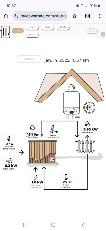

  • TeutonMartin
Vind het er wel wat vreemd uitzien. Wat voor verwarmingssysteem heb je? Je draait nu op maar 33 aanvoer met opzich genoeg flow maar toch wordt er maar 2,4kwh warmte afgegeven in je huis, met 0,6kw stroom verbruik geeft dat een COP van 4.
Zie hier mijn huidige statuspagina:
Afbeeldingslocatie: https://tweakers.net/i/4OtAbFw23IdPhJ25mngKjfaVSJI=/x800/filters:strip_exif()/f/image/LKfCLOIfAVzLUsDUKD9nOGN7.png?f=fotoalbum_large
Ik zit wel nog 3 graden lager maar dat zorgt niet voor dat COP verschil van 5,6 voor mij en 4,0 voor jou.
Kan je extra verwarmingsafgifte bijzetten om te kijken of je heat output hoger wordt en dus eigenlijk je COP ook? Of kan je je stooklijn eens aanpassen (+2 ten opzichte van nu) dit verhoogd ook je afgifte.
Ik verwacht zat PompAO eigenlijk nog rustiger wil gaan draaien maar dat ie dat niet kan omdat ie al minimaal draait. Ik heb dit zelf bij mijn setting ook, boven de 10 graden (zonder harde wind) zou ik af kunnen met 27 aanvoer, echter is me COP dan slechter dan dat ik met 29 aanvoer werk, dit kost me een fractie meer stroom, maar die +2 graden werkt voor me afgifte systeem veel beter waardoor ik wel een flink hogere heat output krijg. Is het proberen waard. Ik draai dan met die temperaturen natuurlijk niet 24/7 door de extra afgifte, maar meestal draait ie dan een aantal uren niet, wel een paar start stops maar overall in 24 uur gezien even veel warmte toegevoegd maar wel met een lager stroomverbruik, dus betere COP.
[ Voor 7% gewijzigd door TeutonMartin op 15-01-2025 13:09 ]
  • marcorolla
TeutonMartin schreef op woensdag 15 januari 2025 @ 13:07:
Ik heb in het hele huis LTV convectoren hangen 8 stuks die allemaal open staan. Op zich zit mijn COP vandaag rond de 4.0 hoogste die ik sinds half december heb gehaald. Ik zal je suggestie van 2 graden over de hele lijn vehogen eens proberen. Het blijft toch een beetje gissen omdat geen 1 dag hetzelfde is. Dus wat voor vandaag werkt kan morgen net even anders zijn bij een andere temperatuur. Ik heb tevens smart correctie aanstaan ik weet niet in hoeverre dat invloed heeft. Nachtverlaging pas ik nog wel toe met 1,5 graad.

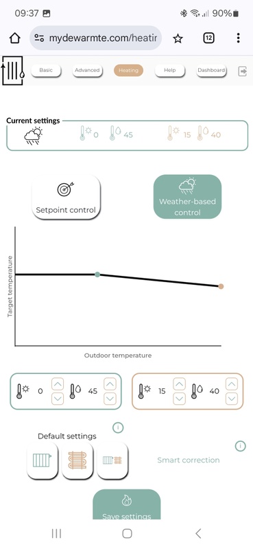

  • rob2011
Ik zie hetzelfde dit is het grote verschil tussen radiator en vww, waar ik nu 3/45 en 6/37 heb met alle radiatoren open wil ik niet telkens aan de stooklijn zitten. naast inderdaad dat je meer energie verbruikt. vorig winter had ik een hogere stooklijn nu wat lager en de COP is beter zie ook vorige posts. Lijkt mij allemaal normaal. De T33 radiator wordt alleen volledig warm als de temp >50 graden
Afbeeldingslocatie: https://tweakers.net/i/wr4RqDqAJZilTwu4GByx2yv9LrU=/800x/filters:strip_exif()/f/image/XU2UGBCJTSBhSEDQD8TBfyrV.png?f=fotoalbum_large
Afbeeldingslocatie: https://tweakers.net/i/Zi1U9jLRAV73swFQDZd2uHLAzME=/x800/filters:strip_exif()/f/image/633aOv5Kce3dnAK3Ajve68bd.png?f=fotoalbum_large
  • f.welvering
  • Laatst online: 11:07
rob2011 schreef op woensdag 15 januari 2025 @ 19:04:
Maar als ik dit zo zie denk ik dat de PompAO niet raar reageert.
Er zit maar 2 graden verschil tussen aanvoer en retour. Als je vraag temperatuur 37 is en dat haalt hij dan gaat hij niet meer vermogen leveren.
Of zeg ik nu iets heel vreemds?
Ik denk dat je moet zorgen voor meer afgifte als je jou huis niet warm krijgt.
WP: DeWarmte PompAO 6.4Kw Hybrid, CV Intergas, Thermostaat Netatmo, 70m2 vvw, PV: 34x 325wp solaredge omvormer en optimizers,Wan ip adres weten? https://mijnips.eu
  • rob2011

Het is meer de reactie op @TeutonMartin en @marcorolla verschil en warmte output.
Warmte afgifte vergroten met radiatoren is niet zo makkelijk. Ik zelf gebruik T33 en heatfans en krijg het prima warm zonder cv. Meer afgifte kan door stooklijn verhogen maar werkt tijdelijk zodra de kamer op temperatuur is stopt de wp en zijn er meer stop starts en meer verbruik. Heb het getest deze winter. Ieder huis is anders en andere stooklijn, de max van je kamer temperatuur opzoeken en daar op stoken is mij te warm in huis, en komen er klachten 😁
  • TeutonMartin
rob2011 schreef op woensdag 15 januari 2025 @ 21:24:
Als er nog geen fans zijn kan dit enorm helpen, het verhogen van de aanvoertemp zorgt ook voor meer afgifte. Verder heb je daar juist je Thermostaat voor.
Ik heb onderstaande link al vaker gepost maar het bepalen van je stooklijn kan je in principe gewoon berekenen en staat hier heel duidelijk uitgelegd:
https://gathering.tweaker...#Stoken_met_een_stooklijn
Ik ga niet weer zelf de gehele uitleg uittypen, maar ik zou adviseren om dat topic eens goed door te lezen. Want aan de hand daarvan kan je je perfecte stooklijn bepalen voor jou verwarmingssysteem met jou pompAO.

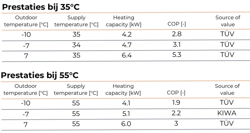

Afbeeldingslocatie: https://tweakers.net/i/VV4UoPQJ0iiH99xD31BPEU1DxZE=/800x/filters:strip_icc():strip_exif()/f/image/c2CtCzXvBqkKioK1mF876SZp.jpg?f=fotoalbum_large
Zoals je in de technische specs kan zien zal pompAO met 7 graden buiten temperatuur en een aanvoer van 35 graden kunnen draaien met een COP van 5,3. Elke graad die je warmer gaat zal je ongeveer 0,1 COP kosten en wat je kouder kan zal het je opleveren (in mijn geval werkt dat dus ook zo, met 30 aanvoer en 7 graden buiten draai ik op 5,6). Maaaaaaar en dat is de grote maar je warmte systeem moet wel het minimale vermogen kwijt kunnen, en daar loopt het heel vaak spaak. Ik heb zelf pompAO bij mij nog nooit minder dan 0,6kw zien draaien (via mijn webapp), in dit topic heb ik de 0,5 wel eens voorbij zien komen maar met veel minder flow, ik vermoed dat mijn circulatiepomp volgas draait en dus meer verbruikt dan gebruikers die de circulatiepomp modulerend gebruiken, en dat hierin net dat afrondings verschil zit.
Stel dus dat pompAO met 0,6kw op zijn minimum draait, met een aanvoer van 35 en dus een COP van 5,3. Dit is 3,2kw aan warmte. Dat moet je afgifte systeem dus dan ook af kunnen geven.

Wat is jullie ervaring met de aanvoer temperatuur die de PompAO maximaal kan halen met dit soort temperaturen? Ik was eens aan het testen of de PompAO 50-55 kan halen omdat mijn ouders met hetzelfde verwarmingsoppervlak (maar dan maar 1 verdieping i.p.v. 3) genoeg zouden hebben aan de PompAO zonder CV. Echter is een aanvoer van 50-55 graden wel wenselijk met de huidige temperaturen (-1/-3). Onze PompAO lijkt niet verder te komen dan 44 graden, dit is met de turbo modus, op ongeveer 5,4KW output vermogen. Gelukkig heb ik hier aan 40-41 graden aanvoer maximaal genoeg.
10.000 WP Zuid, 3400 WP Oost/West, Tesla M3 AWD LR, PompAO 8KW, Marstek Venus E 10,24kWh
  • Frans H
harrr schreef op zondag 19 januari 2025 @ 15:41:
Kun je niet veel over zeggen en concluderen.
Is afhankelijk van je afgifte systeem en warmteverlies van de woning.
Ik heb nu net voldoende aan 32 graden maar hij komt ook niet hoger dan 32 graden (normale modus)
verbruik 1600 Watt en defrost om de 55 min. Gisteren 35 kWh verbruik.
