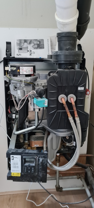

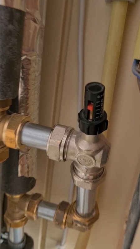

@ran-dy
Zit de drukverschilregelaar in de goede stroomrichting? (pijl van aanvoer naar retour)
Zit er een vuilfilter onder de ketel die wellicht door vervuiling veel weerstand geeft?
Kan je een foto uploaden van de ketel en drukverschilregelaar?

Deze zit in de goede richting (zie foto, achterste leiding is aanvoer, dichtsbijzijnde is retour). Een vuilfilter kan ik niet ontdekken. Ik heb nog wat foto's toegevoegd van de CV ketel met expansievat en de bypass. Ook een filmpje van de doorstroming die ik hoor in de bypass wanneer de VV klep dicht zit, maar de pomp draait.
Afbeeldingslocatie: https://tweakers.net/i/w64Fpl6wLMuoxLO34ayU-6Kzj0w=/x800/filters:strip_icc():strip_exif()/f/image/zj0YMywKnZSNYsXoVftbgSNK.jpg?f=fotoalbum_large
Afbeeldingslocatie: https://tweakers.net/i/QOlSTcdWARC7Dcdqrrg5gpz5Ci8=/800x/filters:strip_icc():strip_exif()/f/image/UlJxz5PRHGVARzHy83g3JobO.jpg?f=fotoalbum_large
Afbeeldingslocatie: https://tweakers.net/i/412znc0pxl5Yl2q9GGTIdtjxujg=/x800/filters:strip_icc():strip_exif()/f/image/ovnwlCxv7i7xzZQdSM0s9bRS.jpg?f=fotoalbum_large
Afbeeldingslocatie: https://tweakers.net/i/QhgijXzwSip_xIRmFfQeEGpc9vw=/x800/filters:strip_icc():strip_exif()/f/image/jtq36bkTb8QOyKfwch5t1oGC.jpg?f=fotoalbum_large

- alle radiatoren max open
- cv op vraag
- bypass opendraaien totdat je voelt dat de tussenleiding leiding warm wordt.
Dan iets terugdraaien zodat hij in normale operatie net niks doet.

Geen vuilfilter zo te zien.
Je zegt dat het expansievat in de aanvoer zit.
Deze hoort in de retour te zitten.
Als deze echt in de aanvoer zit zou ik dat eerst aanpassen.
Anders staat de pomp tegen dat expansievat in te duwen, drukverschil regelaar gaat niet open, ketel detecteert geen stroming en gaat in storing.
Please state the nature of the technical emergency

Tens schreef op donderdag 8 april 2021 @ 15:53:
een puntje: de pomp horen draaien en geluid horen van de bypass zegt niet zoveel, zeker niet als de feitelijk foutmelding over te weinig doorstroming gaat.
Hoe heb je de bypass ingesteld?
- bypass hoogste stand
- cv op vraag
Ah, duidelijk. Maar foutmelding refereert dus ook naar te weinig doorstroming? Hier kon ik niet direct iets over terugvinden. Of bedoelen ze dat met onvoldoende pompdrukverhoging?
De manier die je beschrijft is inderdaad hoe ik het de eerste keer had gedaan.

Ik ga het vandaag nog even dubbel checken wanneer ik het expansievat vervang. Als hij in de aanvoer kant zit, zal ik deze aan de retourzijde plaatsen. Wat ik me trouwens net bedenk is dat de bypass in een andere vertakking van het systeem zit dan het expansievat. Zou dat nog invloed kunnen hebben?
Na vervangen zal ik de bypass weer instellen obv de reactie van @Tens.

De zoneklep zit wel na de drukverschil regelaar?
Hoe bedoel je andere vertakking?
Als je maar een circuit hebt waarover het water kan stromen.

Inmiddels heb ik het expansievat vervangen. Hij zat inderdaad aangesloten op de aanvoer in plaats van de retour. Deze heb ik omgelegd naar de retourleiding. Vervolgens heb ik de installatie ontlucht en de bypass opnieuw ingesteld middels de genoemde methode. Het valt me op dat de bypass wel redelijk snel open gaat (als er 1 radiator dicht gaat hoor ik al stroming), maar we kijken het even aan. Ben benieuwd of het gaat werken!

De zoneklep zit inderdaad na de bypass klep. Met andere vertakking bedoel ik het volgende;
vanaf de cv gaat er een T splitsing naar links voor de vloerverwarming met zoneklep en bypass+1 radiator en naar rechts voor de overige radiatoren. Het expansievat zit in de rechtervertakking, terwijl de bypass in de linker vertakking zit.

Inmiddels draait het systeem al een week zonder problemen. Ik vermoed dat het expansievat en de aansluiting hier onderdeel waren van de oorzaak. Het zal nog even duren voordat ik weer vertrouwen krijg in het systeem, maar ik durf nu voorzichtig te zeggen dat de situatie is verbeterd :).

Zelfde ketel, vloerverwarming, en ik had er geen by-pass tussen. Dus steeds c1 18 en blokkeren.
Nu heb ik er een by-pass tussen gezet, helemaal op 0,5 gedraaid, maar ik vind dat nog steeds veel water door de bypass de retour inloopt. Dat voel je duidelijk aan de leiding.
Met 1 verdeler open heb ik 1.3-1.4 bar druk. (idle 1.6)
Maar tot nu toe geen storing.
@ran-dy waar staat jouw by pass ventiel op?

Hoe ver zit de by-pass bij de ketel vandaan?
Als het water circuit te klein is kan je dit soort klachten krijgen, 0,2 in normaal gesproken goed.

Ik heb hem eergisteren toch eens wat verder dichtgedraaid. Tot het punt waar ik hem niet meer hoorde sissen. Dat was bij ca 0.45. Zelfde avond ketel toch weer in storing.
Hij staat nu op 0.35 en dat gaat goed.
Misschien moeten het maar gewoon voor lief nemen. Ik vraag me ook wel af over hoeveel rendementsverlies we het hier hebben,
Wellicht vergt het wat trial en error. Ik lees net ergens dat het ventiel niet knijpt, maar enkel opent of dicht gaat bij druk x.
Mijn ketel slaat eerder aan (pomp ook dus) dan dat de danfoss regelklep geheel is geopend. Zo te zien geeft de danfoss regelaar halverwege het openen (en sluiten) het signaal naar de ketel.
Ik heb zojuist de bypass op 0.4 gezet (misschien 0.385 maar soit), en heb de regelaar geopend.
Ketel springt aan, retourleiding na de bypass wordt instant warm (bypass opent), maar tegen de tijd dat de Danfoss regelaar geheel open is, koelt de retour ook vrijwel direct weer af. (bypass sluit)
Datzelfde zie ik ook gebeuren als de ketel tijdens CV vraag gaat bijstoken. Het lijkt erop dat de druk dan tijdelijk toeneemt. De bypass laat weer warm water door, maar zodra het bijstoken stopt, voel ik de retour ook direct weer koelen, terwijl het warme water volledig naar de verdeler stroomt. (35 in, 26 uit)
heb de verdeler met de minste groepen ietsje verder open gezet. Nu blijft de bypass ook dicht als de ketel bijwarmt. Hij gaat alleen heel even open nu als de CV vraag geactiveerd wordt, maar de danfoss regelaar nog niet compleet open is.
Ik heb dus (nu) het idee dat het erg nauw kan komen.
En als dat niet lukt dat wellicht een extra kraan net voor de bypass een workaround zou kunnen zijn?
