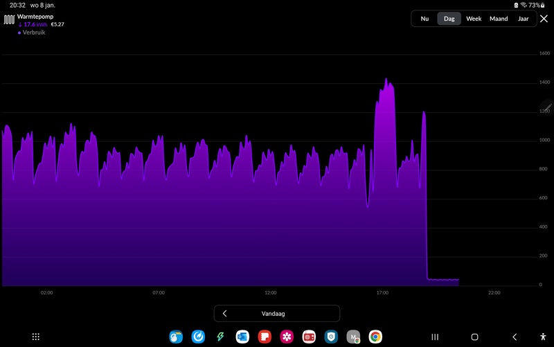

Ik gebruik de power modus maar daarbij wordt de compressor power instelling niet bewaard.
Wanneer ik de compressor power op medium of Max zet, instelling opsla en de timer afwacht en vervolgens opnieuw inlog dan is de compressor power weer terug naar minimum.
Ben ik de enige die dat ervaart of hebben jullie dat ook?
(Sinds nadat de webapp weer beschikbaar is)

DutchAce schreef op woensdag 8 januari 2025 @ 12:12:
Ik heb hetzelfde probleem inderdaad
Ik had tijdelijk de powermodus aangezet. Dan gaat de piek naar 2.4Kw verbruik. Maar daarbij ook meer db's en net even te veel geluid. Ik heb toen de powermodus uitgezet, maar het verbruik was vanmorgen nog 2.4Kw. Dus de pomp "denkt" nog dat er powermodus gebruikt mag worden. Kennelijk worden de Powermodus settings niet goed opgeslagen.
  • Mkw
  • Registratie: Oktober 2023
  • Laatst online: 00:04
harrr schreef op woensdag 8 januari 2025 @ 11:36:
Dan maken ze het nu mooier dan wat het is. Mijn stroom tarief is momenteel 27ct per kWh. Alleen met Solar/salderen kan ik dat verlagen. Mijn gas tarief staat vast voor 1,249 per m3.
Dat is al beter dan het was maar nog steeds niet realistisch inderdaad. Blijft opvallend dat de gasprijs altijd een tikkie hoger is dan werkelijk en de elektriciteit prijs juist lager…. Je zou haast denken…

Hier draait hij eigenlijk altijd feilloos.
De website heb ik nu niet vaak meer nodig, de stooklijn na wat uitproberen iets te hoog genomen zodat hij vrijwel altijd voldoet, altijd runs van meerdere uren achter elkaar.
Ik kijk weleens wat de cop de afgelopen maand geweest is, leuk om te weten.
Besparing bekijk ik meer op basis van mijn kwh verbruik uit de homewizard en de graaddagen en dan vergeleken met vorig jaar toen ik de warmtepomp nog niet had.
Comfort een stuk beter dan met de CV ketel, doordat ik geen nachtverlaging meer gebruik wat ik met de CV ketel wel deed.
Conclusie is ook dat hij een vergelijkbaar cop resultaat geeft als de gerenomeerde merken zoals Panasonic en Mitsubishi (bij gelijke Ta instelling).
Enig punt van kritiek is toch wel de nutteloze defrost elk uur, ook nu weer elk uur bij een temperatuur van 5 graden en een verdamper die voor 90% schoon is. (paar dunne streepje aanslag)

ik heb 2 defrost per 24 uur

Afbeeldingslocatie: https://tweakers.net/i/dk9i1xl-aAvtJ0-00a1NT4nX6Hw=/800x/filters:strip_icc():strip_exif()/f/image/F0kMR8bepKgxFgxWqzElZAmd.jpg?f=fotoalbum_large
Zo zag het er bij mij uit vandaag!

Frans H schreef op woensdag 8 januari 2025 @ 20:34:
Heb je hoge een aanvoertemperatuur?
  • Frans H
  • Registratie: Oktober 2021
  • Laatst online: 16:44
wesleyvernie schreef op woensdag 8 januari 2025 @ 21:56:
Bij de 5 graden vanmiddag, lag de Ta op 31 graden. (toppen van de grafiek lagen op dat moment op cá 1000w)
Maar ook op lager vermogen zie ik veel defrosts die eigenlijk niet nodig zijn, vreemd dat het zo verschillend werkt bij anderen.
Misschien is er door support wel een aanpassing in de defrost intellingen te maken.
Er is wel een parameter voor defrost maar ik heb geen idee wat de werking daarvan is.
Ik zie wel dat de warmtepomp te weinig capaciteit heeft, want bij -5 denk ik niet dat hij het nog red.

Frans H schreef op woensdag 8 januari 2025 @ 22:25:
Ik zou je daar niet druk om maken.
Vorig jaar had ik gemerkt dat boven het vriespunt met vochtig weer de pomp het het zwaarst heeft. Zodra de temperatuur richting -5 tot -10 gaat is de lucht droger en kan de pomp beter zijn werk doen zonder defrosts.
Zie hier een chart van januari vorig jaar, je ziet duidelijk bij temperaturen van -5 dat de pomp netjes blijft lopen zonder defrosts, en bij +5 waren er zeer regelmatig defrosts.
Afbeeldingslocatie: https://tweakers.net/i/6kkUcfMCYfabWFfaLiFpYyK2eQo=/800x/filters:strip_exif()/f/image/hUBKM2tYNtIU3MchMvguZSEB.png?f=fotoalbum_large
Afbeeldingslocatie: https://tweakers.net/i/Q0wbzHLhWUH8YLV1J4KmMkALTdA=/fit-in/4000x4000/filters:no_upscale():strip_exif()/f/image/4VjTsFNgnIB3t3bkXRgSeoAf.png?f=user_large
PS de spikes in de woonkamer temperatuur zijn van de houtkachel, die ging toen soms savonds een paar uurtjes aan.

  • Frans H
DutchAce schreef op donderdag 9 januari 2025 @ 07:41:
Ik hoop dat je gelijk hebt.
Vannacht was het zo rond 0 gradan en liep hij denk ik op z'n max. met z'n 1500 á 1600w, wel elke 55 min een defrost.
Bedankt voor je reactie!

a.zwikstra schreef op donderdag 9 januari 2025 @ 07:52:
Vraagje, ik zie bij mij ook elk uur een defrost. Bij een defrost wordt de flow omgedraaid. Is dat alleen binnen de warmtepomp of wordt de flow binnen het hele verwarmingsysteem omgedraaid. Het lijkt erop dat mijn cv in de "stress" schiet met een druk lager dan < 0.5bar na een defrost.
Flow wordt niet in het watercircuit omgedraaid, alleen binnen de pomp in het koelvloeistofcircuit wordt de cyclus omgedraaid.
Tijdens de defrost gaat de waterpomp van de warmtepomp wel op vol vermogen pompen, wellicht dat de cv daar moeite mee heeft.
  • Frans H
jevin20 schreef op donderdag 9 januari 2025 @ 08:45:
Wat is jullie idee over het Element? Zou dat helpen de defrosts te verkorten/verminderen?
Bij de pomp t wordt de energie uit het verwarmingswatercircuit gehaald wat een meer geleidelijke inspanning van de warmtepomp kost dan wanneer je een boiler met spiraal hebt die door de warmtepomp via een 3 weg klep wordt voorzien van warm water van de warmtepomp.
Op de momenten dat zo'n direct aan de warmtepomp gekoppelde boiler een legionella run moet doen, kan hij geen warmte leveren aan jouw vloerverwarming en radiatoren.
Al met al blijft ook de pomp t extra energie van de warmtepomp vragen in de winter.
Een element kan je defrost wat versnellen maar is als je voldoende vloerverwarming hebt niet aan te raden omdat je dan je defrost met cop=1 warmte oplost, terwijl de warmte die uit je vloerverwarming wordt gehaald met gemiddeld cop=4 is gemaakt.
Voorkomen kun je een defrost niet!
