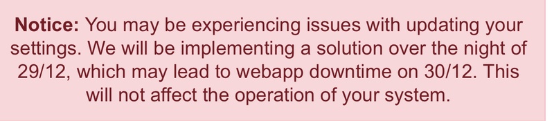

Inmiddels is de melding aangepast:
You may be experiencing issues with updating your settings. We will be implementing a solution over the night of 29/12, which may lead to webapp downtime on 30/12. This will not affect the operation of your system.
Ze maken zich er een beetje makkelijk vanaf en hebben dit gewoon niet goed op orde.

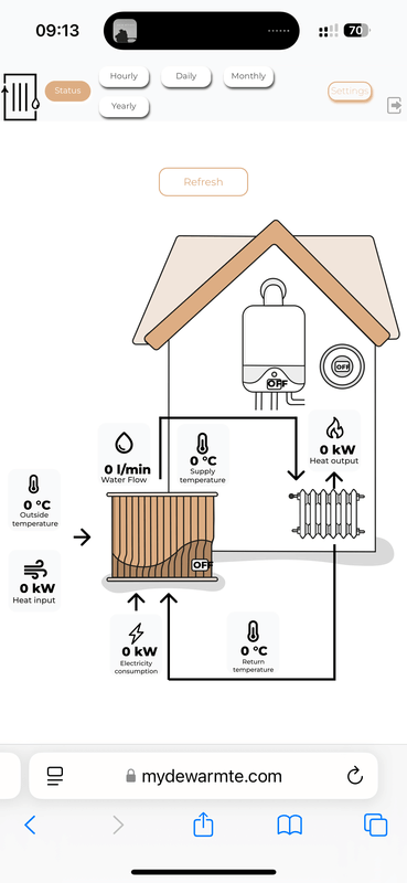

Doet bij meer mensen de mydewarmte site het niet? Ik krijg de melding “kan de pagina niet openen omdat er geen serververbinding mogelijk is”

Dewarmte moet gewoon meer communiceren met de status wat wel is gelukt en wat niet.
Zo weet iedereen waar die aan toe is. En het is ook hele slechte marketing voor de service abbonementen 😂😂
  • Gorgelmuil
  • Laatst online: 16-07 17:42
wesleyvernie schreef op zondag 29 december 2024 @ 20:25:
Precies dit. Dat het tegen zit, kan gebeuren. Maar dat men belooft iets per 25-12 weer werkend te hebben (wat al tien dagen zo in op de pagina stond) en je dit vervolgens niet haalt, terwijl de instellingen veel te heet staan en het dus bakken met geld te veel kost, is echt niet netjes. Geef me gewoon toegang tot die raspberry en laat me zelf de config aanpassen.

Inmiddels kan ik weer bij de instellingen en de stooklijn aanpassen... 🤞🏼
  • jijzietdezenaam
  • Laatst online: 15-09 20:31
Gorgelmuil schreef op zondag 29 december 2024 @ 22:16:
Heb het liever te warm dan te koud, bij mij was t vd week met -1 net te koud..
  • Mkw
  • Registratie: Oktober 2023
  • Laatst online: 10:42
Settings doet het bij mij nog steeds niet helaas

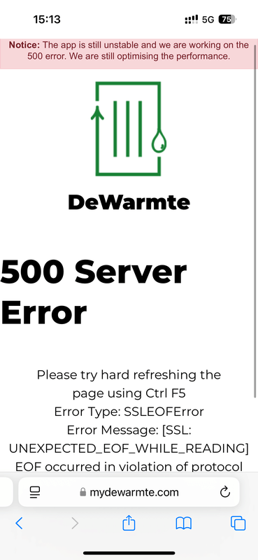

  • marcorolla
  • Registratie: December 2024
  • Laatst online: 11-09 11:11
dnns85 schreef op zondag 29 december 2024 @ 22:20:
Hoe heb jij dat voor elkaar gekregen? Ik krijg iedere keer nog deze melding:
Afbeeldingslocatie: https://tweakers.net/i/dJAsA8xvd0g5nHLn6FMQoG5pHQg=/800x/filters:strip_icc():strip_exif()/f/image/ueZpGgX3y90QXQC84ryM5N1Z.jpg?f=fotoalbum_large
  • wesleyvernie
  • Laatst online: 15-09 13:06
marcorolla schreef op maandag 30 december 2024 @ 08:46:
Verwijder even je cookies en je browser historie.
  • TLer
  • Laatst online: 17:25
wesleyvernie schreef op maandag 30 december 2024 @ 10:06:
CTRL + F5 will do the trick
  • iop
  • Laatst online: 15-09 00:06
iop
TLer schreef op maandag 30 december 2024 @ 10:30:
Nope²
mag de groeten niet doen dus dat doe ik niet :P
  • Joarie
  • Laatst online: 17:38
Je bent niet alleen hier in.
Ctrl-F5 en je gehele historie/cookies weggooien lijkt een homeopathische oplossing te zijn: voor sommigen werkt het heel goed en zijn ze erbij gebaat maar bij anderen is een andere aanpak nodig :+
Ik gok dat ze gewoon nog niet alle devices hebben vrijgegeven en dat ze beetje voor beetje de boel testen
The chances of being killed by a cow are low but never 0%.
  • RobertowNL
RobertowNL
For your gear!
Ja, dat is wel normaal. De voorgaande keren doen ze dat ook in batches.
Hier doet hij het ook weer (en het lijkt ook sneller te zijn).

Zo, eindelijk weer toegang tot de stooklijn!
Net op tijd voor de volgende vorstperiode :+

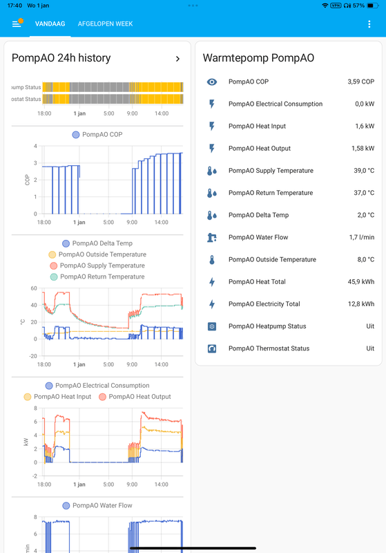

Wat is een beetje jullie deltaT bij een defrost?
Ik zie hier dat het circuit ongeveer 4-5 graden daalt bij een defrost en dat lijkt me gevoelsmatig veel.
Ben namelijk langzaam aan het rekenen of er toch wel een buffervat nodig is en ik de verdeler pomploos moet gaan maken.
  • Frans H
  • Registratie: Oktober 2021
  • Laatst online: 10:10
Joarie schreef op dinsdag 31 december 2024 @ 10:30:
Bij mij daalt de Tr nadat hij weer op gang gekomen is ongeveer 1 graad (Tr van 27 naar 26)
Het zal wel van invloed zijn of je veel radiatoren open hebt staan (bij mij staan op de 1e verdieping een aantal geknepen radiatoren open).
Bij alleen vloerverwarming, zonder pomp in de verdeler, zal het de minste invloed hebben.
N.B. De verdeler pomploos maken gaat wel behoorlijk veel helpen omdat een verdeler met pomp een grote reductie in flow door de verdeler (niet in de vloer want daar zorgt de interne pomp voor) geeft, door het ventiel en de thermostaatknop.
Het is verstandiger de pomp uit de verdeler te halen dan een buffervat te nemen. Buffervat kost efficiëntie (cop).
[ Voor 37% gewijzigd door Frans H op 31-12-2024 12:12 ]

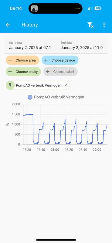

Zijn er meer mensen die sinds 07:30 een ongewoon gedrag van pompAO zien?
Sinds 07:30 zie ik helemaal geen data meer in de webapp. Sinds dien lijkt ook mijn pompAO van slag, hij ging eerst geheel uit, daarna steeds pieken en dalen, of hij blijft weer in een defrost cycle hangen zoals voorgaande jaren ook steeds gebeurde.
Voor nu warmtevraag uit gezet, straks weer opstarten en kijken wat er gebeurd.

TeutonMartin schreef op donderdag 2 januari 2025 @ 09:20:
Nee, geen last van. Draait gewoon normaal (met elk uur een defrost).

Inmiddels werkt het weer. Verbaasde me over de snelle reactie via de email (binnen een uur na versturen).
Controle unit binnen paar minuten spanningsloos gemaakt, na weer inpluggen was de data terug. PompAO was offline volgens de helpdesk.

Settings pagina is zowaar beschikbaar voor mij
  • Joarie
jerring1980 schreef op donderdag 2 januari 2025 @ 15:47:
Hier ook.
En de shocker: nieuwe settings worden nu wel opgepakt/gesynced :o

Jaa hier ook, nu alleen nog die statuspagina weer terug naar normaal, hebben ze 3 weken werk er aan gehad en voor ons ziet het er naar uit of er niks veranderd is

In de vorig reacties lees ik dat meerdere problemen hebben met communicatie tussen buitenunit en regelkastje. Op welke manier uiten die problemen zich?
Voor zover ik kan nagaan draait mijn pomp prima, maar meerdere keren per uur mis ik data en/of zie ik waarden op nul staan.
PV: 4425 Wp via SMA, WP: DeWarmte PompAO, WPB: Atlantic explorer v5 270L, aansturing via Home Assistant, vrijstaande woning uit 1926, sinds 19-12-2025 van het gas af.
  • Frans H
jansd schreef op donderdag 2 januari 2025 @ 22:59:
Data op 0 kwam vaak voor. En niet meer willen starten na een stop.
Radio verbinding tussen regelkastje en pomp is voor de communicatie tussen die 2.
Missen van data (of 'gaten' in de data) heeft te maken met communicatie tussen regelkastje en Dewarmte servers, dus vis internet. Ik zie dit ook. Mss dat ze om het uur of zo een herstart van de servers doen? Niets verontrustends,

HenkHA22 schreef op woensdag 1 januari 2025 @ 19:08:
Ik heb:
Multiscrape 8.0.2
Home Assistant 2024.12.5
Supervisor 2024.12.0
OS 14.1
Frontend 20241127.8
Ik heb het ook werkend. Bedankt voor de hint naar het nieuwe script.
De total heat en total electricity data komen nu van de 'Daily' pagina. Eig idee hoe ik dit van de 'Yearly' pagina kan halen? Ik wil namelijk de total electricity bij gana houden als een soort meterstand.
(Ik heb de eigenaar van het script ook al gevraagd.)

JeBo1 schreef op donderdag 2 januari 2025 @ 14:53:
Beste GLKX, bedankt voor je script. Dit lost een hoop problemen aan mijn kant op :)
ik zie dat je ook 2 data van de 'daily' pagina scrapet. Ik zou graag deze twee (of in ieder geval total elektriciteits verbruik van de 'yearly' pagina binnen halen.
Ik ben niet genoeg thuis in codering....:( . Wat moet in aanpassen in het 2e deel op dit te bewerkstellingen? Dacht dat het in type(3) zat en dus veranderen naar type(5) maar blijkt niet zo te zijn...
Alvast bedankt.
Ik zal binnenkort eens kijken of dat mogelijk is. De monthly en yearly dashboard hebben helaas dezelfde url als daily dashboard. Not sure of multiscrape plugin navigeren ondersteund.
