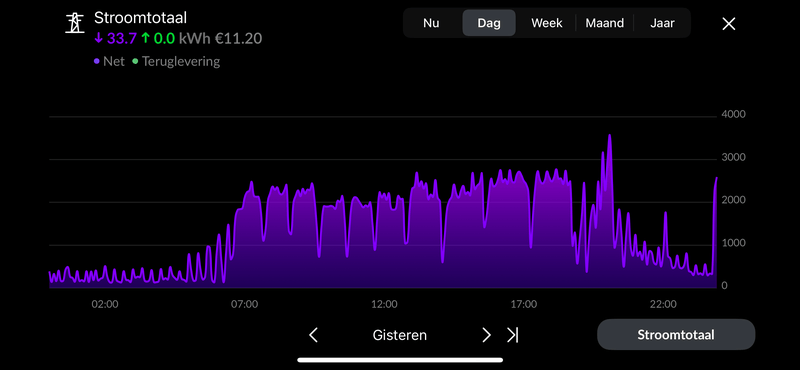

De afgelopen weken krijg ik het huis maar niet op temperatuur. Advies van DeWarmte is om de stooklijn te verhogen en pomp op comfort te zetten. Maar hele idee was natuurlijk duurzaam en zo veel mogelijk gasvrij het huis verwarmen. Voelt een beetje als: zet de cv ketel maar weer gewoon aan. Het lijkt steeds meer alsof ons huis niet geschikt is voor verwarmen met een warmtepomp.
Ik heb een week geleden advies opgevolgd van DeWarmte en stooklijn hoger gezet en pomp op comfort.
Tado staat ingesteld op:
18,5 graden tussen 0 en 7 uur.
Tussen 7 en 21 uur 19,5 graden.
En tussen 21 en 0 uur 19 graden.
Vanochtend om 6:15 uur was het 17,9 graden en inmiddels is het 18,1 graden. Gisteren was het pas om 17:30 uur 19,5 graden en dat liep op tot 19,8 graden om 21:15 uur.

sjoisw schreef op zaterdag 14 december 2024 @ 09:19:
Ik merk de afgelopen dagen ook dat de pomp langer nodig heeft, wellicht door meer defrosts door kouder en vochtig weer? Zou zelf niet zoveel wisselen qua temperatuur zodat de pomp niet de hele dag hoeft extra hoeft op te warmen. De stooklijn is op zich handig maar temperatuur alleen is eigenlijk te beperkt om optimaal in te stellen (vochtigheid, wind, zon/bewolkt schelen enorm veel).

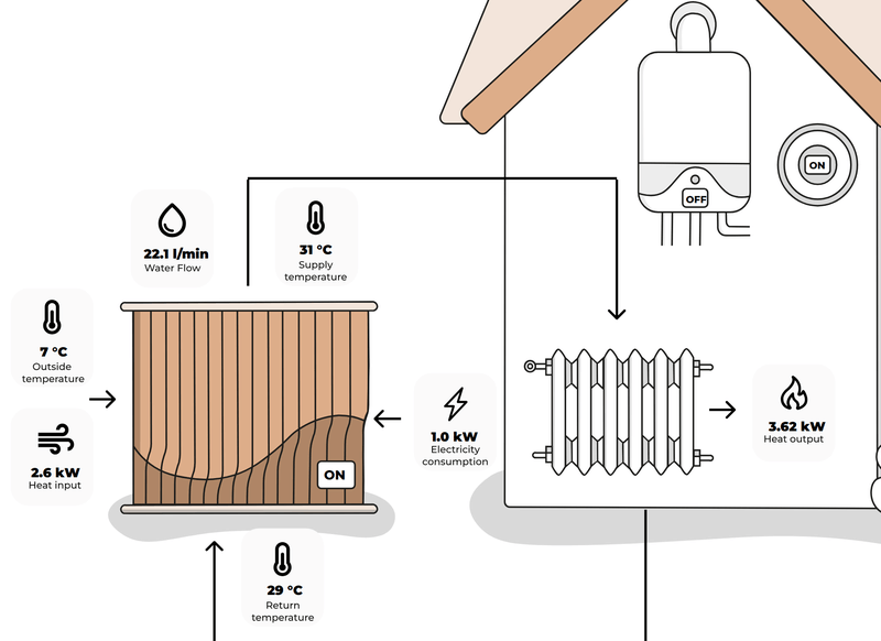

Ik ben me al een paar dagen af aan het vragen of dit hoge energieverbruik wel normaal is. Dit lijkt behoorlijk op het gedrag van de PompAO dat jij beschrijft voordat je het systeem hebt ontlucht?
Heeft iedereen dit soort verbruiken op dit moment, of is dit een uitzondering?
2 onder 1 kap woning uit 1981, 130 m², vloerverwarming benedenverdieping, bovenverdieping originele radiatoren. Kruipruimte is geïsoleerd met Tonzon, HR++ ramen. Ingestelde temperatuur woonkamer is 21,5 graden Celsius.
Afbeeldingslocatie: https://tweakers.net/i/QzGVPdvB7ihzA6gOWcmWsGtS1gc=/232x232/filters:strip_icc():strip_exif()/f/image/qmqbRvq54FVkMzg9Emk0UUxI.jpg?f=fotoalbum_tileAfbeeldingslocatie: https://tweakers.net/i/2ubbvrCjk7gHnGUZxDT3_0VABzM=/232x232/filters:strip_icc():strip_exif()/f/image/jOodfWbfkUiu7FSTK8B27uEh.jpg?f=fotoalbum_tileAfbeeldingslocatie: https://tweakers.net/i/p3_4M3CrT6m8BRK0UxFqcT7leM4=/232x232/filters:strip_icc():strip_exif()/f/image/UQmkfk5X7i4ce2FFAeCMgdVj.jpg?f=fotoalbum_tile

Rolfy schreef op zaterdag 14 december 2024 @ 11:17:
Hier ook een gelijksoortig verbruik maar wel met de wetenschap dat ons huis goed is geisoleerd en de Pomp AO teveel capaciteit heeft. Ons warmteafgiftesysteem is op zich optimaal (LTV) maar het kan nog efficienter dmv vloerverwarming.
Ik zie wel dat het verbruik verder omhoog gaat maar als het warmer wordt gaat dit weer naar beneden.

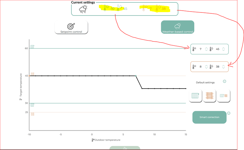

Ik ga eens kijken. Onze CV is reeds onlucht destijds maar zal eens kijken of het nog een lukt.
zie plaatje, het is nog niet helemaal goed qua instellingen. Afbeeldingslocatie: https://tweakers.net/i/-hD71dURxqJCtYV7bp7GfFRn_0Y=/800x/filters:strip_exif()/f/image/GOwc7DMwNPwMaLcJ7FhJLVBg.png?f=fotoalbum_large

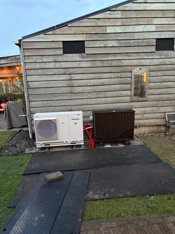

RobertowNL schreef op maandag 21 november 2022 @ 11:53:
Afgelopen maandag en dinsdag (13 / 14 november) zijn ze bij mijn ouders geweest om de AO pomp te installeren. Het was voor de installateurs de tweede installatie en dat was wel een beetje te zien. Vriendelijke jongens maar het was nog wel wat pionieren zullen we maar zeggen.
Uiteindelijk hebben ze dinsdag de installatie kunnen afronden. Mijn ouders hebben bewust gekozen voor montage aan de muur. Daarnaast zit er even een stuk dakgoot op (ivm nalekken van het dak).
Aansturing gaat onderhuids via een Raspberry Pi 4.
De pomp heeft de afgelopen week naar behoren gedraaid, hij kon het tot zaterdag prima warmhouden (zonder gasverbruik). Dit weekend met de kou heeft de ketel het stoken meer overgenomen maar hoe/waarom is nog niet bekend (bewust/voordeliger via gas). Er dient binnen het huis nog e.e.a te afgeregeld te worden met betrekking tot waterzijdig inregelen van de installatie. Maar dat gaan we de komende tijd gebeuren.
Zal tzt nog wel even een betere/uitgebreidere toelichting geven. Maar hieronder alvast een aantal foto's.
Even een terug-in-de-tijd-qutote:
De Pomp AO was vorige maand jarig, maar toen ben ik vergeten het postje te plaatsen. Ondertussen hangt de Pomp AO dus zo'n twee jaar bij mijn ouders. Tijd om even terug te blikken dus:
De eerste maan in 2022 was prima, maar eind december deed hij het niet meer (goed). Maar na een servicebezoek van de Warmte waar de kWh meter is vervangen draait de pomp zonder enig probleem.
Later (april 23) is het front een keer vervangen één omdat hij wat roest had, maar twee omdat er achter het front in het begin nog geen fanguard zat (dus je kon met kleine kinderhanden in theorie bij de fan). De nieuwe front was duidelijk beter afgewerkt en houdt zich verder prima.
Wat betreft de pomp zelf, mijn ouders wonen in een (oud) boerderijtje, met beperkte isolatie. Er ging in het verleden dan ook 1800-2000 m3 gas doorheen. Afgelopen jaar (november 23 tot november 24) is dat verbruik teruggebracht naar 394 m3. Het jaar daarvoor (november 22 tot november 23) was het gasverbruik 584 m3.
Alles met T20 radiatoren zonder ventilatoren of iets, dus eigenlijk stoken ze nog op een te hoge temereratuur.
Geleverde warmte is +-18550kWh staat tegenover een gebruik van +-5.400 kWh dus een gemiddelde COP van 3.4.
Dan zou je zeggen dat de besparing in m3 minder moet zijn kijkende naar het oude verbruik. Maar gezien de cv die al sinds +-1991 hangt met mooie witte pluimen uit de RGA tijdens het stoken heb ik zoal mijn twijfels over hoe goed het HR deel werkt.
Uitgaande van de COP van 3.4 en een rendement van 8kWh voor de cv is de warmtepomp nu zo'n beetje 40% terugverdiend.
Mijn ouders zijn verder tevreden, In het begin voornamelijk over het comfort van een lange warmtepomprun. Dat is beter dan de cv die op hoge temperatuur water leverde om vervolgens weer uit te gaan totdat de temperatuur in huis weer daalde. Nu gewoon omdat het prima werkt.
Todo zijn:
- ventilatoren op de radiatoren
- stooklijn beter afstellen
Vermoeden is dat de COP nog wel een tikje omhoog kan richting de 3.6-4.0.

  • sjoisw
  • Registratie: Februari 2015
  • Laatst online: 13-10 08:46
En dan continu 19,5 graden? Hebben vloerverwarming beneden, oppervlakte 70m2. Boven radiatoren, maar die staan altijd op lage stand.
  • Frans H
  • Registratie: Oktober 2021
  • Laatst online: 12:50
sjoisw schreef op zaterdag 14 december 2024 @ 15:04:
Op de temperatuur die jij comfortabel vind.
In het voor- en najaar kan een kleine nachtverlaging wel wat voordeel bieden.
[ Voor 12% gewijzigd door Frans H op 14-12-2024 15:11 ]

Ik zie nu een flow van boven de 20l/min, maar met een warmtelevering van maar net 3.5Kw. Zou de flow dan niet lager moeten zijn. Ik zie ook soms een flow van 16. Maar meestal hoog.
  • a.zwikstra
  • Registratie: December 2024
  • Laatst online: 07-02 19:50
Afbeeldingslocatie: https://tweakers.net/i/Vhhic71hq9U50HOOrONTTruZWtI=/800x/filters:strip_exif()/f/image/c3ewV9gcakqfvKC70BYQpTcq.png?f=fotoalbum_large
Dit is nu de huidige situatie. Dus hoge flow en niet heel veel heat output.
  • Frans H
a.zwikstra schreef op vrijdag 20 december 2024 @ 16:19:
Je kunt beter tijdelijk de stooklijn wat lager zetten dat hij bv maar 28 graden Ta hoeft te maken ipv 31 dan gaat het opgenomen vermogen ook flink omlaag (cá 400 -500W) en dan zal de flow ook afnemen, nu verbruikt hij 1000W
  • Mkw
  • Registratie: Oktober 2023
  • Laatst online: 16:07
Radiatoren en dan een stooklijn van 28 graden?
  • a.zwikstra

  • a.zwikstra
Mkw schreef op vrijdag 20 december 2024 @ 16:48:
De boel was nog aan het opwarmen.... ;-) Gaat naar de 42-45 graden.
  • Mkw
a.zwikstra schreef op vrijdag 20 december 2024 @ 16:51:
Dat dacht ik al, dat is ook het lastige van de screenshots want dat kun je er niet uithalen. Bij mij komt de flow niet boven de 16 omdat deze door support is gemaximeerd. Dit had te maken dat bij een flow van rond de 20 en hoger een irritant geluid in huis ontstond (vooral bij het opstarten, daarna zakt ie automatisch wat terug).

  • a.zwikstra
Mkw schreef op vrijdag 20 december 2024 @ 17:05:
Ik hoor ook een ruisend geluid, maar ik stoor mij er niet aan. Er wordt aangegeven dat bij een lagere flow het vermogen omlaag gaat. Wat is het maximale vermogen dat je ziet? Werkt het nog goed met een max flow van 16l/min? Ik heb geen vloerverwarming en alleen radiatoren. Het huis wordt goed warm, ik heb alleen het issue met de CV en niet kunnen douchen. Support is stil, geen reactie. Zelfs via een app naar 1 van de service monteurs die support zou aangeven dat ze moeten reageren blijft het stil. :-|
  • Mkw
a.zwikstra schreef op zaterdag 21 december 2024 @ 10:18:
Mijn huis met alleen radiatoren wordt gewoon warm. Maximale vermogen zal tussen de 4 en 5 liggen. Als het echt koud wordt kom je niet hoger en als het minder koud is dan heb je geen hoger vermogen nodig als je tenminste geen hele korte runs wil.

  • TeutonMartin
  • Registratie: September 2019
  • Laatst online: 15:26
Supernova_Black schreef op donderdag 26 december 2024 @ 04:36:
Ja dat klopt maar die is toch voor het tapwater en niet voor de verwarming?
Boiler T is een water/water warmtepomp boiler, deze onttrekt warmte uit je water systeem (wat nu nog je CV systeem is en straks dus uit je radiatoren/vloerverwarming). Met deze onttrokken warmte warmt hij het water in die boiler op.
Als er dus onvoldoende warmte in je systeem aanwezig is zal pompAO (pompAO is een lucht/water warmtepomp, deze onttrekt warmte uit de buitenlucht en voegt deze toe aan het watersysteem) deze warmte weer toevoegen. (Dit zal vooral dus in het voor/winter en naseizoen zo werken, in de zomer zal pompAO niks hoeven toe te voegen want dat gaat van zelf omdat het dan in je huis door de zon en temperaturen al warm genoeg is in huis.
dus simpel gezegd voegt pompAO warmte toe in je verwarmingssysteem, radiatoren en vloerverwarming geven deze warmte af aan je huis. Boiler T pikt ook warmte uit dit systeem om je van warm tapwater te voorzien.
Stel dat in de winter het vermogen van pompAO onvoldoende zou zijn krijg je je huis niet warm genoeg en je tapwater ook niet. In dit geval helpt het Element een handje mee door met een COP van 1 ongeveer 3kwh extra warmte toe te voegen.
Ben het dus niet geheel eens met de stelling van dewarmte want zonder pompAO (of CV) zal boiler T op een gegeven moment geen warm tapwater kunnen maken.
[ Voor 4% gewijzigd door TeutonMartin op 26-12-2024 18:53 ]
  • TeutonMartin
Afbeeldingslocatie: https://tweakers.net/i/poB9KiQtCUrSeEE3NYMDSbudnuo=/x800/filters:strip_icc():strip_exif()/f/image/PMdMynqjz99k3x1UalA3kiEq.jpg?f=fotoalbum_large
Heb hier inmiddels de stoute schoenen aan getrokken en mijn PompAO verplaats (hij stond tegen de achtergevel van het huis wat achteraf toch niet helemaal de ideale plek voor ons was, hij staat nu 7 meter verder tegen de schuur) en in serie een Panasonic 7kw model er bij geplaatst. In huis het hele systeem aan gepast, open verdeler, alle koppelingen met de CV verwijderd. Beide systemen werkte in een keer zonder problemen dus daar was ik wel blij mee. Heb ook support niet nodig gehad om pompAO weer aan de praat te krijgen nadat hij geheel leeg is geweest van CV water enzo.
Nu alleen nog de taak om beide pompen goed op elkaar in te regelen (dat zal hoofdzakelijk met de Panasonic gebeuren aangezien ik daar wel invloed heb op alle settings).
PompAO zal het meest draaien zoals voorheen, als het buiten kouder wordt dan 4 graden gaat de Panasonic helpen en voorzien ze samen (op een laag pitje) het huis van warmte. Ook als door harde wind de stooklijn van pompAO toch net wat te laag is zal de panasonic bij springen (met een 2 graden hogere stooklijn dan pompAO) om het huis binnen de gewenste temperatuur te houden.
Heb al een paar proef runnen gedaan en dat ziet er veel belovend uit.
Hoop dat het snel wat kouder gaat worden buiten haha.
Moet het geheel nog afwerken, van het voorjaar komt er ook een houten huisje om de 2 warmtepompen heen met shutters zodat ze niet meer te zien zijn.
[ Voor 209% gewijzigd door TeutonMartin op 26-12-2024 18:55 ]
