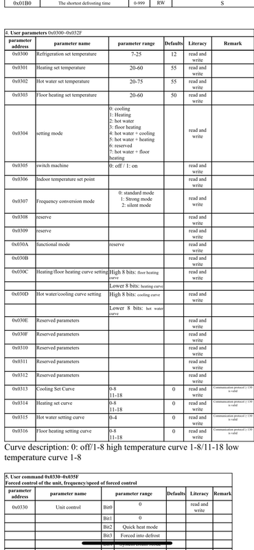

  • HenkHA22
  • Registratie: November 2022
  • Laatst online: 13-10 10:03
Ben op zoek naar een methode om mijn Home Assistant te koppelen aan de besturing van mijn pompAO om data uit te lezen en in HA weer te geven.
Iemand hier ervaring mee?
  • HenkHA22
Dit is wat ik zocht!!
Helaas zegt DeWarmte dat het op zijn vroegst tweede helft 2025 wordt eer ze een API kunnen beschikbaar maken.
Dank voor het delen!

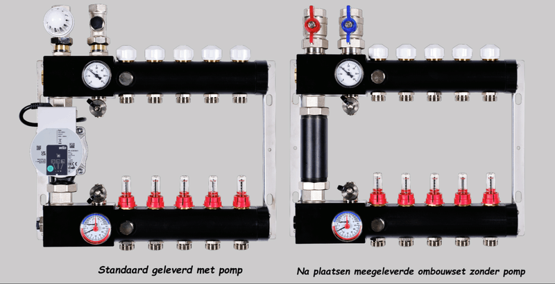

  • DR BAMI
  • Registratie: November 2024
  • Laatst online: 31-01-2025
Goedemiddag Allemaal.
Ik lees nu al een aantal maanden aandachtig mee met dit topic. Een week geleden is bij mij de Pomp AO op mijn platte dak geplaatst en deze draait nu al een week prima. Waar ik nu al een aantal weken mijn hoofd over breek is het volgende:
- Ik zou zeer graag de pomp van mijn vloerverwarmingsverdeler willen verwijderen aangezien deze resoneert in mijn woonkamer; wat behoorlijk vervelend is. Ik twijfel hem van de muur te halen en op poten op de vloer te zetten. Maar ik heb juist een gloednieuwe vloerverwarmings systeem van kunststof met meegeleverde ombouwset. Zie:
Afbeeldingslocatie: https://tweakers.net/i/ZT9ZZ_ovuawck5Yr6aArWj1TosY=/800x/filters:strip_exif()/f/image/5UkljW8oSJDKgCNuzLpOLqrn.png?f=fotoalbum_large
Ik heb veel gelezen over verdeler met- of zonder pomp en ik merk dat de menigen erg veschillen. Mijn huidige situatie is dat ik beneden vloerverwarming (60m2, 6 groepen) heb en boven radiatoren. Mijn huis is 166m2 en volledig geisoleerd.
Wanneer ik mijn CV ketel temperatuur op maximaal 55 graden zet is het dan niet mogeijk om de pomp van mijn verdeler te halen? De Pomp AO moet voldoende kracht hebben het rechtstreeks in mijn vloerverwarmingssysteem te pompen .
Ik heb het aan dewarmte gevraagd bij de installatie en die gaven aan dat dit enkel bij full electric mogelijk is. De reden had te maken met de radiatoren boven. Een antwoord die ik volledig snap heb ik helaas niet gekregen; en dat frustreert mij!
Gezien alle kenners hier op het forum ben ik erg benieuwd naar jullie mening. Advies hierin wordt zeer op prijs gesteld. Alvast bedankt!

DR BAMI schreef op maandag 25 november 2024 @ 16:27:
Heel vreemd dat je de verdeler op deze manier moet ombouwen! Want naar mijn idee blijft hij nu nog steeds mengen met de retour, en schiet je er dus weinig mee op. Tenzij je aan de zijkant op de retourbalk een ventiel hebt zitten voor de menging, die je dan dicht moet zetten zodat er geen menging meer plaatsvind.
Normaal gespoken zou je de ingang van de retourbalk moeten afdoppen, onder en boven en daarna je aanvoer rechtstreeks op de aanvoerbalk (onderste balk) moeten aansluiten. Je hebt dan de meest efficiënte flow zonder obstakels. Je recuceerventiel in de retourbalk is wel wel al uit, dat is goed.

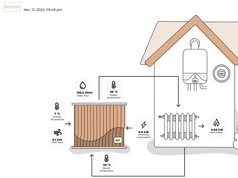

DutchAce schreef op dinsdag 19 september 2023 @ 07:19:
Voor diegene die de PompAO ook graag in Home Assistant willen hebben, ik heb een manier om de actuele status uit mydewarmte.nl in Home Assistant te lezen d.m.v. scraping:
Ik zie dit als een tijdelijke oplossing zolang er geen (lokale) API is, want zodra er iets op de webpage wijzigt is de kans groot dat dit onderhoud nodig heeft of wellicht kapot gaat.
Ik gebruik de multiscrape integratie danieldotnl/ha-multiscript. V6.8.1 (sommige nieuwere versies geven foutmeldingen)
Mijn configuration.yaml ziet er als volgt uit:

@glkx Dat verschillende type zal dan de Pomp T betreffen, zie screenshot. Werkt alleen nog niet helemaal jofel, met NaN waarden?
Afbeeldingslocatie: https://tweakers.net/i/TBk5LVhp_f6cLqfSV_ODxBla6cY=/x800/filters:strip_exif()/f/image/AE5vA9L3TiuXEj1vuMrDh1oM.png?f=fotoalbum_large

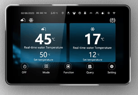

Wat vinden jullie van het nieuwe modbus display van Sunrain (de leverancier van de pomp)?

Ziet er goed uit! Is deze nu ook los te bestellen? Ik heb in het verleden wel eens gezocht, maar kon dat toen niet vinden.

Idd! Handig om erbij te kunnen hebben als backup voor als opeens de support omvalt..en zeker als hij minder kost dan 750 euro zodat je zelf de koelfunctie kunt enablen

jansd schreef op donderdag 12 december 2024 @ 12:45:
Deze had ik vrij snel gevonden via Google. Ik weet niet of dit het enige is wat je nodig zou hebben? Misschien dat iemand dat even bij de leverancier kan vragen.
https://m.made-in-china.c...ers-Parts-2105916335.html
Afbeeldingslocatie: https://tweakers.net/i/Do7uYGMK7R9zw5wrWGKK8_GzZMU=/x800/filters:strip_icc():strip_exif()/f/image/dDBW4p5SEa7EmS2daeqGKtu0.jpg?f=fotoalbum_large
Wellicht interessant om een collectieve inkoopactie op te zetten indien dit daadwerkelijk het enige is wat je nodig hebt? $ 39 heb ik graag over voor een display waarop ik temperaturen etc. kan zien en/of instellen.
Edit: heb de fabrikant zelf een bericht gestuurd met de vraag of deze controller compatible is met onze rebranded Sunrain BLN-006TB1, en of deze te bestellen is. Als ik respons krijg, zal ik het laten weten. Kans is klein dat ze überhaupt zullen reageren, maar iets als "niet geschoten...."
We gaan het zien :9

hjalberda schreef op donderdag 12 december 2024 @ 16:07:
Bij mij zit de AO vlak bij de cv aangesloten op het cv systeem. De aanvoer van de pomp zit 50 cm vanaf de aanvoer cv en idem voor de retour.
Vorig jaar in koude periodes dat de cv moest bijspringen had ik al het idee dat de cv en AO niet goed konden samenwerken. Ik heb nu (ivm met de hoge dynamische prijzen van vandaag) het systeem op Back-up only gezet en kom iets tegen wat me vreemd lijkt:
Het hete water van de cv gaat maar gedeeltelijk het systeem in maar grotendeels via de aanvoerleiding van de PompAo de wamtepomp door. Het komt dan via de retour van de pomp terug bij de retour van de CV.
Is dit normaal? Dit lijkt me een ongewenste bypass. Ik zou verwachten dat dit niet de bedoeling is en dat dit mbv een terugslag klep oid voorkomen moet worden.
Hieronder een printscreen:
Dit klopt inderdaad niet. In de aanvoer van je pompAO hoort een terugslagklep te zitten zodat het CV water niet door je warmtepomp kan stromen, in dit geval heb je nu buiten een soort van radiator.
Ik zou contact op nemen met support.

Rolfy schreef op donderdag 12 december 2024 @ 16:14:
We gaan het zien :9
Ik ben daar zeker in geïnteresseerd!
Ben wel benieuwd hoe je deze aansluit op de warmtepomp en of dit samengaat met de aansturing van raspberry van dewarmte. Hopelijk kan die aansturing synchroon plaatsvinden. Dat ze mooi samenwerken ipv 2 kapiteins op 1 schip die met elkaar conflicteren.

jerring1980 schreef op donderdag 12 december 2024 @ 19:16:
De controller doet niet meer dan uitlezen in dit verhaal. Enige probleem is dat de controller functioneerd als Master en dat de PI dat ook doet.
https://hgb-trading.nl/warmtepomp/monoblock-8kw
Hier is een handleiding te vinden van dezelfde controller. Dit is trouwens ook een Sunrain pomp maar dan met r290 koudemiddel.
De aansturing van deze pomp is exact hetzelfde als de pomp die wij hebben. De modbus register is exact hetzelfde als onze pomp.
Een voorbeeld hoe een modbus register eruit ziet Dit zijn punten die door de Raspberry PI worden weggeschreven in de warmtepomp
Afbeeldingslocatie: https://tweakers.net/i/AKrAl9Osg2GtHFjXujOOmoRQsCk=/x800/filters:strip_exif()/f/image/GdkJM0uqFu6VXkHkl2oihMNS.png?f=fotoalbum_large
