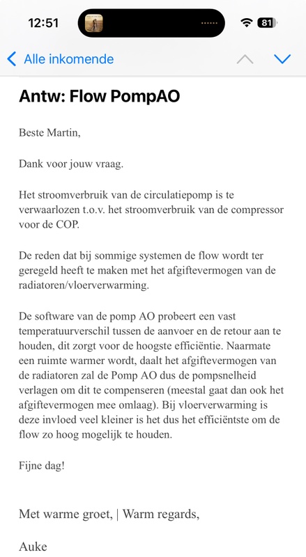

  • jerring1980
  • Laatst online: 26-08 16:26
jansd schreef op woensdag 13 november 2024 @ 19:36:
Zowel de circulatiepomp (die de flow regelt) als de compressor (die het meeste stroom verbruikt) kunnen moduleren. Ik merk vaak dat eerst de flow naar beneden gaat en pas veel later eventueel het stroomverbruik.
Naar mijn idee zou het energieverbruik kunnen dalen door de prioriteit om te draaien: dus eerst moduleren op de compressor en dan pas op de circulatiepomp.
Hierover heb ik contact gehad met de helpdesk. Zij geven aan dat ze niet de prioriteit kunnen wisselen, maar wel de flow kunnen vastzetten.
Heeft iemand daar ervaring mee? Helpt dat voor minder energieverbruik? Gaat de PompAO meer pendelen bij hogere buitentemperaturen?
Heb jij je flow nog vast laten zetten? Ben benieuwd naar jou ervaring daarmee. Hier zie ik hem ook snel terug moduleren in flow.

  • jansd
  • Registratie: Januari 2023
  • Laatst online: 01-07 23:22
jerring1980 schreef op maandag 18 november 2024 @ 14:31:
Nee nog niet vast laten zetten. Ik was nog in afwachting van ervaring of andere reacties.
Ik kan het natuurlijk proberen, aan de andere kant zal er vast over nagedacht zijn bij het systeem.
PV: 4425 Wp via SMA, WP: DeWarmte PompAO, WPB: Atlantic explorer v5 270L, aansturing via Home Assistant, vrijstaande woning uit 1926, sinds 19-12-2025 van het gas af.
  • jerring1980
jansd schreef op maandag 18 november 2024 @ 20:49:
Haha ik heb dezelfde gedachte. Maar voelt gek dat de flow zo geknepen wordt. Ik zit er ook aan te denken om te doen. Nadeel is dat dit allemaal via de support moet gaan. Als we dit nou ook via de webapp aan konden passen had ik het een week uitgeprobeerd.

Hier ook tikje ontregeld. Volgens mijn stooklijn zou de pomp nu moeten verwarmen naar 33 graden. Ondertussen staat deze op 39. CV is hier nog niet mee aangegaan. In de settings staat die ook helemaal uitgeschakeld.
  • jerring1980
Dank voor het posten. Ik ga ook maar eens vragen om de pompsnelheid vast te zetten ;-). Hier alleen maar vloerverwarming.
@jansd misschien ook nuttig voor jouw vraag ;-)

  • Frans H
  • Registratie: Oktober 2021
  • Laatst online: 17-09 21:15
Bij mij zie ik heel duidelijk dat hij stuurt op delta t en wanneer het opgenomen vermogen te laag wordt gaat hij de pompsnelheid verlagen.
Nu de warmtepomp harder moet werken bij deze lagere temperaturen zie ik dat de pompsnelheid hoger is.
bij opgenomen vermogens van 300 tot 600 moduleerd de pompsnelheid terug tot 15 l/m bij een delta t van 3.
Bij opgenomen vermogen van cá 1000W is de pompsnelheid cá 20l/m. Die hogere pompsnelheid heeft hij ook nodig om de gewenste delta t te halen.
Na een defrost zie je goed hoe dat wordt opgebouwd: hoog vermogen met max pompsnelheld (bij mij 23 l/m) en waarneer de gewenste ta is bereikt en de delta t langzaam afneemt gaat hij terugmoduleren in vermogen en pompsnelheid om de gewenste delta t te bereiken.
Bij te lage vermogens 300-400 is de cop slechter dan bij wat hogere vermogens, dus dan is het terug moduleren in pompsnelheid goed voor de efficiëntie.
Wanneer de warmtepomp op maximum capaciteit draaid is het noodzakelijk om de pompsnelheid zo hoog mogelijk te hebben om de delta t zo laag mogelijk te houden.
Kortom ik denk dat het beter is om de pompsnelheid niet vast te zetten op een gemiddelde omdat je dan slechts in enkele gevallen een optimaal redement bereikt.
Het regelmechaniek is niet voor niets zo ontworpen.
Vastzetten doe je denk ik alleen als je problemen hebt met stromingsgeluiden waar je anders geen oplossing voor kan vinden.
NB. ik heb vloerverwarming
  • jansd
Dit is ook mijn overweging waarom ik nog niet voor een vaste flow heb gekozen.
Ik heb ook het vermoeden dat een (te) hoge flow bij hogere buitentemperaturen voor meer pendelgedrag zorgt, omdat hij onvoldoende terug kan moduleren in te leveren warmte.
Ik heb vanmiddag nog wat extra advies van de Dewarmte gevraagd. Ben benieuwd waar ze nog mee komen.
  • jerring1980
jansd schreef op dinsdag 19 november 2024 @ 23:28:
Ben benieuwd naar hun reactie! Terug moduleren in te leveren warmte kan ook met Ta. Die kan omlaag bij de hogere flow voor een zelfde warmteafgifte. En aangezien compressor dan minder energie verbruikt en circulatiepomp verwaarloosbaar meer verbruikt, zou dit de efficientie ten goede moeten komen.
Dit gaat niet op als je al in de lagere regionen van de Ta zit (zeg maar rond de 25). Dan zou het mooi ziin dat je een stooklijn op de circulatiepomp zou kunnen zetten:
- lagere flow, zelfde Ta bij hogere buitentemperatuur
- hogere flow, zelfde Ta bij kouder weer (meer warmteafgifte)
[ Voor 35% gewijzigd door jerring1980 op 20-11-2024 08:39 ]

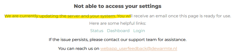

harrr schreef op vrijdag 15 november 2024 @ 18:16:
Inmiddels krijg ik al een paar uur dit te zien. Anderen ook dit probleem?
Ja, hier ook vanaf zondagochtend t/m heden.
Gemeld bij de technical support, maar nog geen reactie ontvangen.
Pomp AO reageert ook niet meer op een hogere warmtevraag (hogere thermostaat).
  • rob2011
  • Laatst online: 16-09 09:24
@harrr @Frank128 op de desktop werkt de website normaal echter op de mobiel zie ik ook de error.
  • Frank128
  • Registratie: Januari 2022
  • Laatst online: 31-08 20:49
rob2011 schreef op woensdag 20 november 2024 @ 13:19:
Zowel mobiel als ook op de desktop lijkt de pomp AO sinds zondag 'dood'.

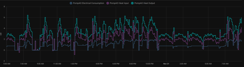

Afbeeldingslocatie: https://tweakers.net/i/ra2rqSr9BhcWoE6aqfbsPtkhMgQ=/x800/filters:strip_exif()/f/image/5VaMjT8NWi2DzRMfh742cZ61.png?f=fotoalbum_large
PompAO trekt hier even flinke piekjes in de powermodus met defrosts

  • f.welvering
  • Laatst online: 17-09 16:00
In mijn jacht een betere stooklijn te vinden wou ik nog even een aanpassing doen, maar helaas.
Schijnbaar moet ik wachten tot de nieuwe systeem update.
Nog meer die deze melding krijgen?
Afbeeldingslocatie: https://tweakers.net/i/wdH7f67Uyj-5ffXoNmJHvIZXxLo=/800x/filters:strip_exif()/f/image/tNOAvK2rdkj4m339nAGKq66L.png?f=fotoalbum_large

  • delima
  • Laatst online: 11-09 13:02
f.welvering schreef op donderdag 21 november 2024 @ 11:31:
URL]
Yep
  • pentaw1nz
  • Laatst online: 17-09 21:28
Gorgelmuil schreef op woensdag 20 november 2024 @ 19:43:
Zie alhier een foto van de achterkant nog voor de defrost run begint. Is het niet gek dat de achterkant niet egaal aanvriest?zou dit kunnen duiden op beschadigde koelleidingen?
Een andere tweaker heeft soortgelijke situatie en heeft daar een conflict over. Geen idee hoe dat is opgelost. Ik kan het even niet terugvinden en weet niet meer of dat in dit topic was of separaat topic.
  • rob2011
hier ook. hoelang kan een update duren ;-)
  • f.welvering
rob2011 schreef op donderdag 21 november 2024 @ 11:37:
Aan de melding op de portal te zien 21/11 20:00 to 22/11 10:00 maar voor zover ik weet is het nog geen 20:00u.
Tenminste niet in de tijdzone van Friesland |:( 8)7
WP: DeWarmte PompAO 6.4Kw Hybrid, CV Intergas, Thermostaat Netatmo, 70m2 vvw, PV: 34x 325wp solaredge omvormer en optimizers,Wan ip adres weten? https://mijnips.eu
  • Joarie
  • Laatst online: 07:05
f.welvering schreef op donderdag 21 november 2024 @ 11:38:
Het is ze vergeven als dit de update/migratie is om de app te kunnen lanceren O-)

  • harrr
  • Laatst online: 17-09 22:08
Ja die krijg ik ook regelmatig.

  • Mkw
  • Registratie: Oktober 2023
  • Laatst online: 09:43
Hier ook al dagen niet beschikbaar. Volgens mij stond de melding eerst voor de 18e en denk dat ze sindsdien bezig zijn met de update…. Wel weer irritant dat je weer dagen niet bij de settings kunt zeker nu het voor het eerst koud is. Doe dat dan in september denk ik, maar goed, ze zijn hier ook in de winter de gasleiding aan het vervangen (met mijn pomp hou ik het lekker warm 😃)

  • rob2011
Site is weer up, kon weer aanpassingen maken
  • Mkw
rob2011 schreef op donderdag 21 november 2024 @ 14:42:
Ik kan er ook weer bij, maar dashboard status staat alles nu op 0 … (update: en het werkt weer soms…)
[ Voor 17% gewijzigd door Mkw op 21-11-2024 17:32 ]

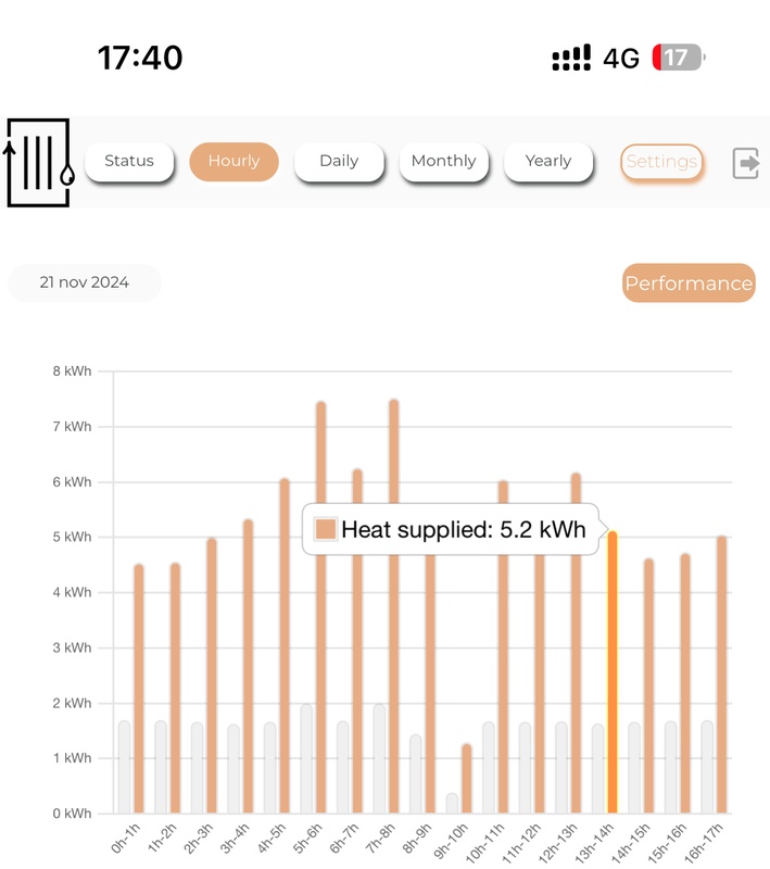

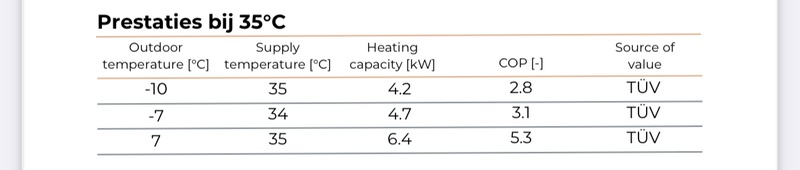

  • TeutonMartin
  • Registratie: September 2019
  • Laatst online: 14-09 12:09
Ik vind de prestaties van PompAO met weersomstandigheden tussen de 0 en 5 graden (temperaturen waar warmtepompen veel last hebben van defrost) toch best wel tegen vallen.
Als ik de tech datasheet bekijk zou het vermogen met een aanvoer van 35 en temperaturen tussen de +7 en -7 ergens tussen de 6,4 en 4,7 kw moeten zitten in de normale modus.
Afbeeldingslocatie: https://tweakers.net/i/sT__t4vTarPDnba9X01kolHjMwo=/800x/filters:strip_icc():strip_exif()/f/image/w1SzzK5ed2GD1rETVBcm7Az9.jpg?f=fotoalbum_large
Nu haalt ie opzich denk wel deze waardes (ik draai rond deze temperaturen in powermodus) maar doordat er veel verwarmingstijd verloren gaat tijdens een defrost (5 min voor de cyclus, 1 min voor de cyclus om af te schalen en vervolgens nog z’n 5 min om weer terug op te schalen naar het vermogen wat hij leverde). Dat is 18% verlies met 1 defrost per uur.
Afbeeldingslocatie: https://tweakers.net/i/jTbUaHUPJaIZsZgGULRFdcU1Uig=/x800/filters:strip_icc():strip_exif()/f/image/dOVB0dGNTEzHc6MBypq745EO.jpg?f=fotoalbum_large
Afbeeldingslocatie: https://tweakers.net/i/BhEwEHiZCgDe7yI7uDF26MgLkqM=/x800/filters:strip_exif()/f/image/sbUvnpIU347STb9nyis8Wo20.png?f=fotoalbum_large
Het komt er nu op neer dat pompAO in mijn geval met 0 graden buiten temperatuur de afgelopen 4 uur gemiddeld 4,9kwh in me huis heeft gestopt. Zijn er meer mensen die dit ook ervaren?
  • Mkw
Dat is wel de reden waarom ik de stooklijn iets te hoog heb gezet, want merkte dat het bij deze temperaturen door defrosts de temperatuur niet gehaald werd of dat het heel erg lang duurde. Dat kost COP maar bespaart desondanks toch elektriciteit.
  • TeutonMartin
Mkw schreef op donderdag 21 november 2024 @ 18:17:
Mijn stooklijn staat bij 0 op 36 aanvoer, echter wordt er max 33 behaalt, pompAO draait in mijn geval dus nu in de powermodus op zijn maximale vermogen, hogere stooklijn gaat me helaas dus niet helpen. Met die 32/33 graden haalt me warmtesysteem er in zijn piek 7,7kw uit. Maar over een uur gezien door de defrost blijft er maar 4,9kwh over.
[ Voor 11% gewijzigd door TeutonMartin op 21-11-2024 18:21 ]
  • Mkw
TeutonMartin schreef op donderdag 21 november 2024 @ 18:20:
Dat is wel vreemd want die temperatuur zou toch wel door de pomp geleverd moeten kunnen worden. Ik zou mijn huis niet warm krijgen met mijn radiatoren. Bij 0 graden moet de pomp 48 graden leveren en dat haalt ie. Ook al verschillen onze huizen en warmtevraag. Nu heb ik nog weinig last gehad van defrosts voor zover ik weet, maar dat komt nog wel.

TeutonMartin schreef op donderdag 21 november 2024 @ 18:07:
Ik denk dat de waardes wel vergelijkbaar zijn.
Op dit moment verstookt hij 1400w om een Ta van 32 te halen. (bij 1 graad buitentemp)
Volgens de stooklijn moet hij ook bij 0 graden een Ta van 32 graden maken.
Wel elk uur een defrost, maar veel minder aangroei van ijs dan gisteren.
Yup, ik zie hetzelfde hier ook (nu de defrost eindelijk goed werkt). Op zich wel logisch met de hoge luchtvochtigheid bij deze temperatuur, maar had er nog niet bij stilgestaan.
Ook de stooklijn flink omhoog gegooid om dit gebied beter te kunnen bedienen.

Bij meer mensen het dashboard in de war na het onderhoud van de website?
Afbeeldingslocatie: https://tweakers.net/i/c83OUJg8lOIdKk0yEh17IW1Kb4s=/800x/filters:strip_icc():strip_exif()/f/image/bOsNRh4EtYI1Z031u7pMrN3z.jpg?f=fotoalbum_large
  • TeutonMartin
Avado schreef op vrijdag 22 november 2024 @ 09:47:
Ja hier het zelfde, sinds vannacht nadat de website weer werkte geen COP data meer. Heb er al een mail over gestuurd.

Ik snap je reactie, maar als pompAO geen flow heeft doordat die thermostaat dicht loopt vliegt hij in storing.
Thermostaat geheel open, zo kan pompAO zijn flow en warmte kwijt. In de webapp een max aanvoer instellen van 23 (vloer zal als hij dan geheel is opgewarmd 21 graden zijn). PompAO zal dan wel gigantisch gaan pendelen maar dat is de enigste manier. Volgende dag max aanvoer op 25 zetten, en zo door tot de vloer geheel gedroogd is. Daarna kan je met een gewone stooklijn gaan werken
Met die thermostaat kraan zo laag afgesteld hang je alleen maar met support aan de telefoon en gaat dat opstook protocol met pompAO naar mijn idee echt niet werken.

TeutonMartin schreef op vrijdag 22 november 2024 @ 21:26:
Aanvoer kan niet onder 25 via de webapp ;-)
