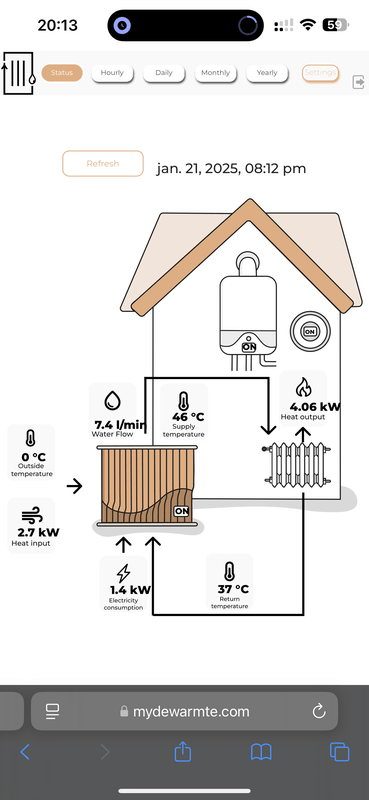

Ik heb hier exact het zelfde max 42 graden, zag het de laatste dagen ook al , en als de app vreemd doet loopt de pomp ook anders . Is gevoel maar toch.. de pomp kan -10 55 graden voldoende zou je zeggen. Ik heb ook het idee dat de AO wat is geknepen vorig winter zag in vaak 8-10 kWh zelfs, deze winter max net onder de 7 kWh. Allemaal gevoel heb sterk het idee dat de AO het makkelijk aan kan maar na de laatste updates loopt het toch anders, nogmaals gevoel ook veel defrosts iedere 45 min in silent mode zelfde temp loopt deze gewoon 3 uur. Toch maar eens een mail sturen met bevindingendelima schreef op zaterdag 18 januari 2025 @ 10:40:
Poeh, ik krijg het nauwelijks warm vandaag. De aanvoertemperatuur komt nauwelijks boven de 40 uit, terwijl dat 50 zou moeten zijn. Komt door alle defrosts. Hebben jullie tips?

Bij 0 graden is het maximaal haalbare thermische vermogen cá 5 kW dus hoe jij nu 7 kW (8-10 vorige winter) haalt is mij een raadsel, dat kan gewoonweg niet.

ik ga zo'n tekening maken. Dank voor het voorbeeld. Ik heb net een screenprint gemaakt van de webapp wanneer er een defrost plaatsvindt. Daar zie je dat de retour temp 6 graden hoger is dan de aanvoer. Hebben jullie dat ook bij een defrost?Frans H schreef op dinsdag 21 januari 2025 @ 13:37:
Kun je een schetsje maken hoe de leidingen lopen? Misschien zit er een fout in de aansluiting.
Zo ongeveer? je ziet dat naar boven de stroomrichtingen tegegesteld zijn!!!
Je kan nu ook goed zien waarom er een keerklep in de leiding bij de cv ketel moet zitten.
Dit klopt!a.zwikstra schreef op dinsdag 21 januari 2025 @ 19:25:

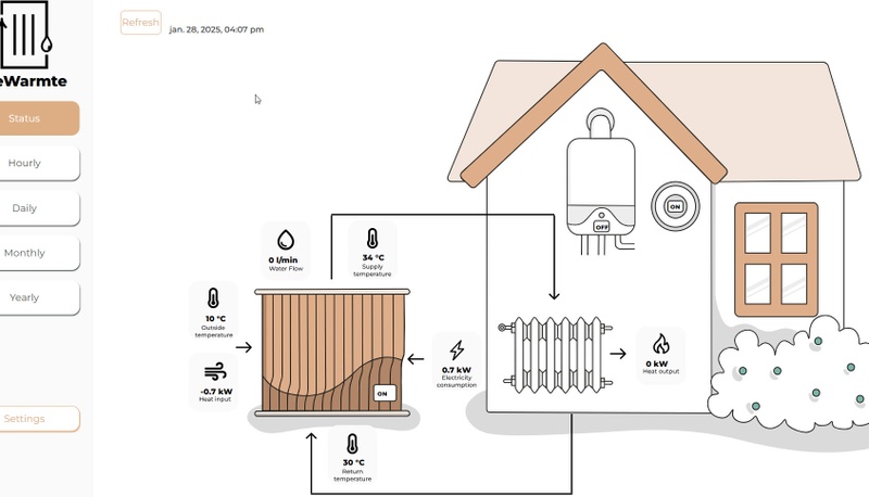

Nog even een extra screen print. Wanneer de cv en de pomp samenwerken verlaagd de pomp zelf de flow naar maar zo’n 7,2 l/m. Dus dat lijkt mij wel prima ingeregeld toch?Frans H schreef op dinsdag 21 januari 2025 @ 13:37:

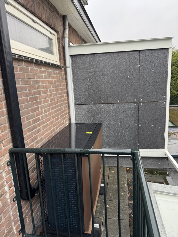

Misschien is een muurtje zoals Zwikstra ook een oplossing.
Zo'n muurtje kun je ook invullen in de tool voor de geluisberekening om te kijken of dat voldoende helpt.
Ik heb begrepen dat een heg al een redelijke DB reductie geeft. Maar die groeide niet zo goed op de uitbouw.Frans H schreef op woensdag 22 januari 2025 @ 16:43:

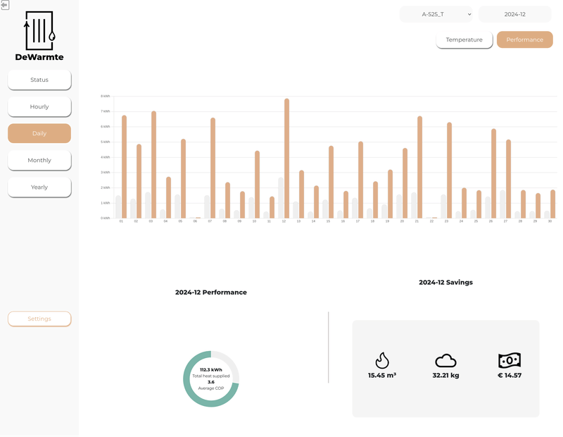

We hebben een vierpersoonshuishouden. Voor de maand december hebben we 31,3kWh gebruikt, zie screenshot.
(Edit: komt aardig overeen met de waarden die @jijzietdezenaam rapporeert dus.)
[ Voor 6% gewijzigd door reinouts op 26-01-2025 19:25 ]
Ongeveer 2x zoveel stroom als gas dus. Verwacht dat dit bij iedereen gelijk zal zijn. Dank, daar kan ik mee rekenen.reinouts schreef op zondag 26 januari 2025 @ 19:22:
Dit is als het goed is maar een deel van het werkelijke verbruik toch? Of heeft dewarmte iets verwerkt in de software?reinouts schreef op zondag 26 januari 2025 @ 19:22:
Want als het goed is heb je nu 112 kwh aan warmte verbruikt in de maand december voor het warme water. Dit is 31 kwh verbruik en dus 81 kwh warmte onttrokken uit je verwarmingssysteem. PompAO heeft deze 81 kwh warmte extra moeten toevoegen wat ook extra verbruik met zich mee neemt (81 kwh gedeeld door je COP die maand geeft een goed beeld denk ik).
@TeutonMartin Daar heb je een punt. Mijn COP over december voor de AO was 4,1 dus dan praat je over een kleine 20 kWh.

Ik vind het gek dat de webapp nog altijd zegt dat er zo veel vermogen afgegeven wrodt, want het is niet te meten hoeveel er in huis afgegeven wordt en hoeveel vermogen de Pomp AO uit het water haalt om een defrost te doen. Volgens mijn berekeningen wordt er namelijk 6.76kw uit het water gehaald, dus de webapp houdt er wel iets van rekening mee?
Oh, sorry. Niet helemaal duigelijk geweest.. Die van mij heeft dat ook hoor. Vraag mij meer af hoe dat berekend dan wordt tijden een defrost.

Ik vraag mij ook af hoe de defrost wordt verrekend in de cop.BitshiftedMX-5 schreef op dinsdag 28 januari 2025 @ 12:39:
Dus hardware zal prima zijn wat dat te gaat
Het lijkt er wel op dat ze de onttrokken energie wel van de geleverde energie aftrekken, want de mistdagen leverde wel een bijzonder lage cop op (cop van 3).
Het online plaatje geeft echter wel een vreemd beeld tijdens de defrost omdat hij een extreem hoog geleverd vermogen weergeeft waar eigenlijk een minnetje voor zou moeten staan omdat het onttrokken wordt uit je vloerverwarming.
Is er iemand die weet hoe de bereking van de cop irt de defrost gedaan wordt door dewarmte?
Toch blijft er vermogen afgegeven worden aan de woning aangezien de watertemperatuur niet volledig naar kamer temperatuur daalt. Hierdoor is het denk ik een vrij lastige berekening.Frans H schreef op dinsdag 28 januari 2025 @ 13:15:

:strip_exif()/f/image/0AS2j5ENCkY1UOM0OxWdvBhg.jpg?f=fotoalbum_large)
ook mis ik een gedeelte buiten van de zwarte beschermingbuis het bovenstje kapje is weggewaaid en gebroken (zat niet goed vast).

Nee er wordt geen vermogen aan je woning afgegeven op het moment van de defrost er wordt warmwater onttrokken aan de woning die in jouw vloerverwarming en raditoren zit en er komt afgekoeld water voor in de plaats, waardoor je woning weer iets afkoelt. Als je vloerverwarmings inhoud groot genoeg is zal je het niet merken dat er warmte ontrokken is, maar de warmtepomp heeft toch een aantal minuten (cá 10) nodig om het verlies aan warmte weer goed te maken. Hierdoor loopt je cop bij veel defrosts zo'n 20-30% terug.BitshiftedMX-5 schreef op dinsdag 28 januari 2025 @ 15:32:
Stel je defrost duurt 5 min (bij lichte vorst) en het weer op temperatuur brengen van Ta inclusief Tr duurt 15 min. en de tijd tussen de defrosts is 60 min, dan ben je 20 min. van de 60 min bezig met een defrost en lever je 33% op je cop in.
De vraag is nu hoe bepaald dewarmte de cop in relatie tot het verlies bij de defrosts???

Met de temperatuur helemaal naar 40-50 graden op de cv kan ik het een beetje balanceren want als ik hem op Pomp AO only zet kwam het niet boven de 18 graden.
Belangrijke onderdelen zoals Ta en Tr en opgenomen vermogen zijn wel zichtbaar, hiermee zou je voldoende moeten hebben om redelijk te kunnen zien wat de pomp ao doet.

Ik vermoed dat er een kleine bug zit in hun berekening die in mijn geval de COP met 0,07 te positief weer geeft.Frans H schreef op dinsdag 28 januari 2025 @ 16:36:
Als je op het display van je heatmeter kijkt zie je hier de totaal opgewekte heat in kwh, deze komt overeen met mijn totale weergeven heat op de webapp.
Als je doorklikt zal je ook de totaal opgewekte COOL vinden. Dit is de warmte onttrokken uit de woning. Ik neem aan dat als er een positief verschil is tussen de return en supply temp deze kwh wordt geschreven op de heat, en als er een negatief verschil is (dus als de supply temp lager is dan de return temp, tijdens defrosts of in de zomer met de koelmodus die ik niet heb) dit wordt geschreven op de COOL.
Naar mijn idee moet dan dus ook de COOL eerst worden afgetrokken van de HEAT tijdens dat uur, en wat daar van overblijft gedeeld worden met het verbruik om de juiste COP weer te geven.
Voor mij is het dus verwaarloosbaar, van mijn totaal opgewekte heat 26411kwh is nog geen 2% (449kwh) opgeteld bij COOL (wat dus denk enkel de defrosts kunnen zijn aangezien ik geen koelmodus heb of heb gebruikt/test).

Ik zou persoonlijk nooit een warmtepomp op een houten dak zetten wat ook nog eens een gezamenlijk dak met de buren is.
Wil je ook wettelijk binnen de geluidsgrenzen blijven kun je echt niet binnen de cá 3-4 meter van je buren zitten, als er niets tussen zit (bv. een muurtje) Overheid heeft een rekentool! Die rekentool zou ik zeker gebruiken.

Mijn voorkeur zou daarom zijn om de pomp op een plaats te zetten waar je er het minst last van hebt en je binnen de geluidsgrenzen blijft.
