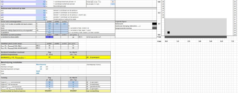

Heb je wel al een geluidsberekening gemaakt met de overheid geluidstool, en ja, deze is meer gericht op het geluidsoverlast richting je buren.

Ik heb inderdaad de geluidsberekening gemaakt en op de plaats waar ik hem zou willen gaat het net wel/net niet officieel, maar ik woon dicht bij Schiphol en hier is het nooit stil.

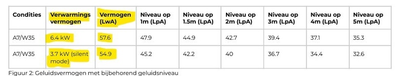

om bij iemand anders te luisteren lijkt een goede manier het probleem is echter dat dat andere huis natuurlijk nooit een kopie van jouw huis zal zijn, en hebben juist niet direct zichtbare verschillenden just een behoorlijke invloed, hou daar dus wel rekening mee, het kan dan bij jou helaas in de praktijk compleet anders uitvallen.
hier de geluidswaarden van de AO warmtepomp:
Afbeeldingslocatie: https://tweakers.net/i/Fw7zhnHPcEDkfyQIhmWAxB7c1zk=/800x/filters:strip_icc():strip_exif()/f/image/e5hkJO747Nnn3lO4VpACDBDG.jpg?f=fotoalbum_large
dus effectief heeft een DeWarmte AO warmtepomp op vol vermogen 58 dB (de wettelijke eis doet niet aan getal achter de komma en rond dit af) en de silent modus dus op 55 dB. Deze waarden zijn mn belangrijk om te kijken of je aan de wettelijke eisen qua geluidsoverlast mbt de erfgrens richting je buren kunt houden, want daar mag de overdag niet boven de 45 dB en avond/s'nachts (vanaf 19:00 uur) niet boven de 40 dB uitkomen.
Bedenk wel dat een warmtepomp zeker niet continue op vol vermogen draait.
Heb je bv nog enkel glas of oud dubbel glas in de ramen dicht bij de locatie zitten zou je deze ook door bv HR++ vervangen ( in ver uit de meeste gevallen kun je hierbij alleen het glas vervangen), voor HR++ krijg je zelfs in combinatie met een warmtepomp ook de dubbele subsidie en kan nu ook vanaf 2 m2 glasoppervlak, er is ook een extra geluidswerende HR++ te krijgen. Voor HR+++ (tripel) moet je helaas ook het kozijn vervangen en dat is een hele dure keuze.
Een bijkomend voordeel is dat je hierdoor ook duidelijk de isolatiewaarde van je huis verbeterd, ik heb vooraf een groot deel van mijn 25 jaar oud dubbel glas vervangen door HR++.

harrr schreef op zaterdag 15 februari 2025 @ 20:07:
Oei, das wel erg dicht op de erfgrens.Zoals @MacD007 MacD aan geeft zeker een geluidsberekening (laten) maken en eventueel een vergunning aanvragen bij je gemeente met die berekening (heb ik ook gedaan) dan speel je op safe. Want de buren gaan hem wel horen, al zit hier wel een muurtje tussen. Zelfs met goed contact met je buren zou ik het doen, want dit kan veranderen, je kunt andere buren krijgen en je wilt later ook geen gedoe met kopers van je eigen huis.
Wat zijn verder de specificaties van je woning (woonoppervlakte, energielabel, afgifte systeem)? Want onder de 90m2 raad ik de pomp bij een rijtjeshuis (door weinig buitenmuren) echt af omdat hij dan zijn vermogen niet kwijt kan.
Ik zelf heb de pomp via een trucje begrensd op 64% van zijn vermogen en hiermee houd ik het huis met -5 buiten gewoon op temperatuur zonder gas, geeft al aan: de PompAO is voor ons huis te zwaar. Maar boven de 7 graden buiten is het een en al pendelen en had ik meer gehad aan een Quatt. Ik vind de PompAO dan ook een geschiktere oplossing voor:
- Huizen met meer dan 100m2 woonoppervlakte.
- Vrijstaande woningen of huizen met meer buitenmuren (2-onder-1-kap/hoekwoning)
- Huizen met een slechte isolatie of slechte afgifte waardoor je een hoge temperatuur nodig bent.
Maar van dat laatste kun je je afvragen of dat blijft in de toekomst, isoleren of afgifte verbeteren moet je als dat kan altijd doen. En dan heb je alsnog een warmtepomp die niet aan sluit bij je warmtebehoefte.
Overigens ben ik verder wel tevreden, er komt weer een PompAO in ons niet huis. Maar voor ons rijtjeshuis zou ik nu wellicht naar een ander product kijken.
Overigens horen wij boven de 64% van het vermogen wel degelijk een brom door het huis. Dus het is echt van je situatie afhankelijk of je hem gaat horen.
Thx voor je input. Hieronder wat gegevens. Denk dat de pomp AO wel passend is in die zin.
Geluid
Zie screenshot, voldoet op het randje. Mocht ik iets missen/fout doen, input is welkom :) Was m.n. beetje onduidelijk hoe ik het muurtje mee moest nemen in de berekening.
Afbeeldingslocatie: https://tweakers.net/i/_mxzbUkr7F7NR-jK3EWp8KTmfwM=/800x/filters:strip_icc():strip_exif()/f/image/zRpS5vQgfHn7ij0YvdtZHsvT.jpg?f=fotoalbum_large

TD-91 schreef op maandag 17 februari 2025 @ 14:37:
Geluid
Specificaties
Oppervlakte: 138m2
Type: Hoekhuis jaren 50
Isolatie staat:
  • Vloer (2013 nieuwe vloer/beton/isolatie + vv, dikte onbekend)
  • muren (spouw gevuld met EPS korrels)
  • dak binnenzijde geïsoleerd (slechts minimaal onder origineel dak, 10cm))
  • Glas: HR++ of triple glas
Warmteverliesberekening: 6,4KW per uur gemiddeld (bij -10)
CV: Intergas Xstreme 36 (2023)
Thermostaat: TADO V3+
Zoneregeling: ja > behouden? Vraaggestuurd of woonkamer therm. laten bepalen en rest mee laten lopen. Buffer nodig icm dewarmte AO?
Afgifte systeem: vloerverwarming woonkamer (50m2), radiatoren bovenverdiepingen (80m2)
Ruimtes
  • Woonkamer: 50m2 vv verdeler met pomp > 24/7 verwarmd
  • Zolder: 30m2 r33 radiator > Thuiswerkplek / doel: licht verwarmen (16?) en temp verhogen op thuiswerkdagen
  • Badkamer: 10m2 vv > nooit verwarmd / doel: 24/7 licht verwarmen (16?)
  • Slaapkamers: 40m2 r22 radiatoren > nooit verwarmd / doel: 24/7 licht verwarmen (16?)
Radiatoren: R22 en R33 / voorzien van tado thermostaatknoppen
Je woont in een hoekhuis? Ik zou de PompAO echt naar de andere kant proberen te verplaatsen. Zo ver mogelijk weg van je buren en het balkon (voor jezelf). Bijv. op de grond of aan de gevel aan de zijde van de hoek. Die pomp ga je met 6,4KW echt op maximaal vermogen laten draaien met -10 en op die stand is het geluid echt nog een standje harder (turbo stand) dan gespecificeerd op de website van DeWarmte.Ook het resonantiegeluid is dan behoorlijk als hij dicht bij je raam staat. Op de grond heb je hier veel minder last van.
Wat betreft het muurtje kan @MacD007 je beter vertellen hoe je dit het beste kan opnemen. Maar ik hoop dat je geen gedoe met de buren krijgt..

  • MacD007
  • Laatst online: 06-06-2025
Geluid
Specificaties
Oppervlakte: 138m2
Isolatie staat:
Ruimtes
Sorry voor de late reactie, zonder de locatie te kennen en ik eea ook niet via foto's en een tekening kan controleren kan ik je helaas je berekening niet controleren, daarvoor heb ik dus wel duidelijk meer info nodig.
Waar je in ieder geval wel al de mist ingegaan bent zijn de geluidsvermogenniveauwaarden, die kloppen dus niet, de warmtepomp LwAmax is 58 dB en de silent modus hiervan is 55 dB. Zelf heb je 55 db en 52 dB ingevuld, 3 dB meer betekend een verdubbeling, dus als je nu al net cq net niet uitkomt zul je dat met de juiste gegevens zeker niet kunnen.
geef maar aan of je hier hulp wilt hebben.
