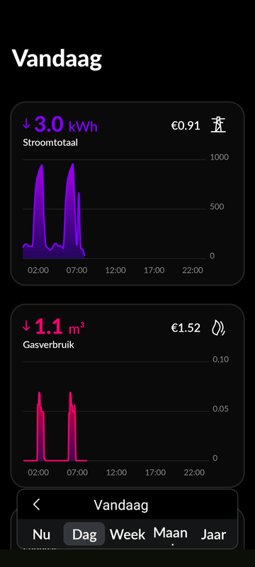

Vannacht heeft, tot mijn verrassing, de CV 2 x een uur moeten bijspringen. Voor defrosts lijkt me dit lang. En echt koud was het ook niet. Iemand een idee?
Afbeeldingslocatie: https://tweakers.net/i/zpXCtCu1WfPoI6bH93vQuH8vm_I=/x800/filters:strip_exif()/f/image/YYbD09GslcCRZ104cUgPujxp.png?f=fotoalbum_large
  • f.welvering
  • Laatst online: 20:44
BruceMW schreef op dinsdag 25 februari 2025 @ 13:32:
Was dit een korte run of draaide de pomp al een tijdje?
WP: DeWarmte PompAO 6.4Kw Hybrid, CV Intergas, Thermostaat Netatmo, 70m2 vvw, PV: 34x 325wp solaredge omvormer en optimizers,Wan ip adres weten? https://mijnips.eu
  • BruceMW
  • Laatst online: 19-10 08:26
f.welvering schreef op dinsdag 25 februari 2025 @ 13:32:
In beide runs draaide de pomp ruim 1 uur, waarvan het grootste deel samen met de CV.

Er zijn veel verschillende opties waarbij de pomp de cv erbij kan roepen. Omdat het vaak onnodig lijkt te zijn staat bij mij de webapp al een jaar op pomp only en zonder problemen. Scheelt een hoop gas. Hier is de pomp ook zeker niet maximaal bezig en dan toch de cv erbij is echt zonde.
  • f.welvering
BruceMW schreef op dinsdag 25 februari 2025 @ 13:49:
Dat is nog geen hele lange run inderdaad. Vreemd dat de CV dan bij gevraagd wordt.
Vraag je wellicht een hele hoge temperatuur waardoor het systeem denk dat dit niet haalbaar is?

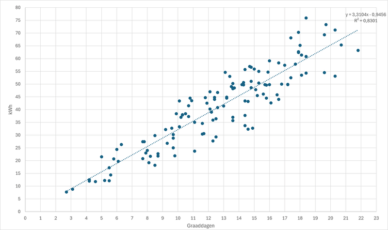

Einde van het stookseizoen raakt in zicht, tijd om de balans op te maken. Ter informatie voor jullie!
Sinds 5 oktober wordt ons huis (bouwjaar 1996, 140m2 oppervlakte, Rc ~ 2,5, vloerverwarming) verwarmt door de PompAO. Aanvoertemperatuur tussen de 28 en 38 graden, afhankelijk van de buitentemperatuur. Voor de hele winter 5.866 kWh warmte afgegeven, gemiddelde COP van 4,64. totaal van 2.102 graaddagen volgens ons dichtstbijzijnde KNMI weerstation. Warmtepomp heeft het huis prima warm kunnen houden zonder hulp van de CV ketel. Tot nu toe best tevreden al met al!
Het aantal verbruikte kWh per graaddag
Afbeeldingslocatie: https://tweakers.net/i/ljJ5fOaAOyPE3U9Y8IH7x0xrsVo=/800x/filters:strip_exif()/f/image/my7yG3NbbisgbSkWCpo6tFcq.png?f=fotoalbum_large
COP per gemiddelde dagtemperatuur
Afbeeldingslocatie: https://tweakers.net/i/Qgqr5EsThped7hQiMrsdRUnP0GY=/800x/filters:strip_exif()/f/image/rdjyH4FHGegEb9R5dTTaUVX0.png?f=fotoalbum_large

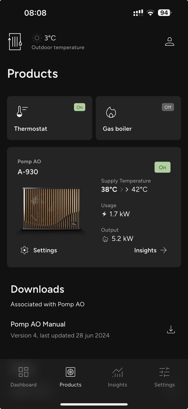

Goedemiddag allen, ik heb net de gegevens ontvangen als beta tester van de IOS App en de nieuwe WebApp. Qua design ziet het er goed uit. Qua functionaliteit zitten er nog geen nieuwe features in. Maar nu wel een "echte" IOS/Android native app.
Zijn er nog meer beta testers?

a.zwikstra schreef op woensdag 19 maart 2025 @ 14:16:
Hier nog een beta tester

MR. RHS schreef op woensdag 19 maart 2025 @ 22:23:
Ik ben benieuwd, kunnen jullie al wat screenshots delen? Of is dat niet de bedoeling _O-
Ik kan zeker wat delen. Is niet geheim. Een foto van de nieuwe webinterface en 2 van de iOS app.
Afbeeldingslocatie: https://tweakers.net/i/qIQ0dxI-9aZWGQIYJoiAl5XaRBg=/800x/filters:strip_icc():strip_exif()/f/image/PJWXHXpnU4q3cEwGazoG7RMz.jpg?f=fotoalbum_large
Afbeeldingslocatie: https://tweakers.net/i/HFtuJ8GTLODiheQqSbQ5Ygk6Efg=/x800/filters:strip_icc():strip_exif()/f/image/WZWs16dn4czDDSXNN99y8luZ.jpg?f=fotoalbum_large
Afbeeldingslocatie: https://tweakers.net/i/pU-HWFtyAkoraF9-_x3YoHLb24I=/x800/filters:strip_icc():strip_exif()/f/image/WrKvNYEP7kNUMzISMNGqkxDI.jpg?f=fotoalbum_large
