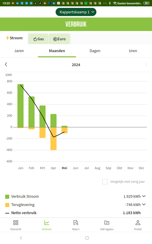

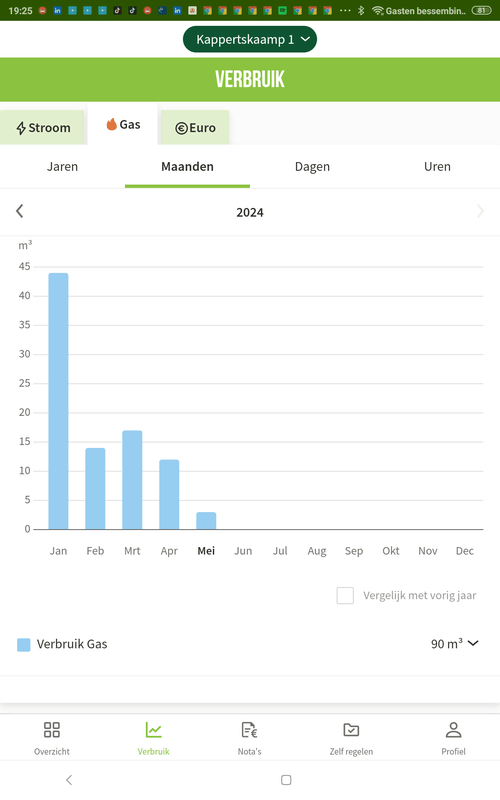

Zie hier mijn cijfers van dit stookseizoen gerekend van 01-10-23 tot 01-05-2024.
Totale besparing dit stookseizoen (mede door een hoog normaal verbruik en de salderings regeling):
2146 euro besparing
1635,5m3 gas bespaard
Verbruik:
2762kwh extra stroom verbruik
79 m3 gas (695 kwh warmte)
14398kwh warmte (pompAO)
3m3 los gestort hout (+/- 2600kwh)
Stookseizoen COP van 5,2
Totaal +/- 17.700 kwh aan warmte verbruikt met ongeveer 2596 graaddagen (mindergas) wat neer komt op 6,82kwh warmte per graaddag (0,77m3 gas).
2146 euro besparing
Verbruik:

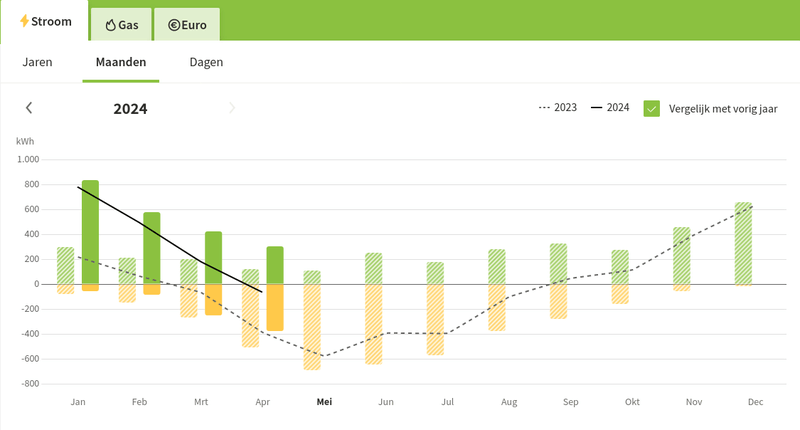

Hallo, ik volg deze topic met veel interesse . Ik zoek warmtepomp bezitters die in een vergelijkbare situatie zitten als ons. Huis bouwjaar 2008, isolatie is redelijk goed. alleen radiatoren, gasverbruik rond 800m3 per jaar, woonoppervlakte 137m2 . Totaal 9 radiatoren. Hoe bevalt de ao warmtepomp, wat is je gas besparing, hoeveel is je stroomverbruik. Is de warmtepomp ergens in je cv systeem gekoppeld (is mijn voorkeur) Alvast bedankt voor je reactie
Onze situatie is vergelijkbaar, alleen hebben wij op de begane grond en souterrain de radiatoren vervangen door vloerverwarming. De Pomp AO is in oktober 2023 geplaatst. Inderdaad wordt de Pomp AO aangekoppeld op je bestaande cv-systeem. Onderstaande verbruiksgrafiekjes kunnen je een beetje een idee geven van het verschil in verbruik tussen 2023 en 2024.Ronnie27 schreef op dinsdag 7 mei 2024 @ 12:03:
