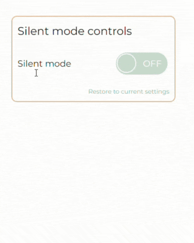

Hier zojuist toegang gekregen tot de advanced settings:
Wat zit erin:
Silent mode controls
Personaliseer de stille modus
De basis variant van de stille modus was begin dit jaar gelanceerd. Wanneer de silent mode aanstaat, wordt deze ingeschakeld tussen 23.00 uur en 07.00 uur.
Door de uitbreiding kan je nu zelf de kracht van de compressor en de snelheid van de ventilator bepalen. Hierdoor kan jij nauwkeurig afstellen hoe stil je warmtepomp is.
Afbeeldingslocatie: https://tweakers.net/i/QngyR0i_rr0xGdbIlq_FflQyZzY=/full-fit-in/4000x4000/filters:no_upscale():fill(white):gifsicle():strip_exif()/f/image/qB2eBQNWkQEfGoNVTWpi16xX.gif?f=user_large

Hier nog geen nieuwe settings, dus dat zal wel weer in batches gaan. Gelukkig werken de huidige settingpaginas nog wel!

dus, de silent modus is het startpunt, je kunt hem dus nog zachter zetten. Bedenk wel dat dit effect heebt op het vermogen, zet je die te laag, ga je vanzelf meer gas gebruiken omdat je dan tegen de max van de op die manier ingestelde warmtepomp aan gaat lopen.
dus de echte praktische werking is maar zeer beperkt.

Ik zou het liefst de silent mode de hele dag hebben.... we hebben iets teveel vermogen.... dan is iets minder vermogen eigenlijk ideaal....
Het minimale vermogen zal daarbij wel niet minder worden dan het was. Maar als dat wel zo is dan is dat natuurlijk fijn.
Dat zou ik ook graag zien. Minimale vermogen zal wel afnemen met een compressor die minder vermogen vraagt. Sowieso zou een stook-curve ipv een stooklijn beter zijn. Minimale elektrische vermogen is ongeveer 600W. Bij een hoge buitentemperatuur, is de COP bijvoorbeeld 6, en is het afgegeven thermische vermogen 3600W. Bij een lagere buitentemperatuur is je COP 4 en je thermische vermogen 2400W. Dit is een behoorlijk verschil in thermisch vermogen, met hetzelfde elektrisch vermogen. Om pendelgedrag te voorkomen zal de gemiddelde gebruiker de stooklijn vlak laten lopen bij een relatief lage temperatuur, terwijl wat je eigenlijk wil is bij hoge buitentemperaturen dat pendelgedrag voorkomen door een hogere aanvoertemperatuur van je water (pomp draait alleen als er warmte vraag is). Bij COP 4 temperaturen, wil je de aanvoertemperatuur weer lager hebben, zodat je mooie lange en efficiente runs kan draaien. Bij echte koude gaat de aanvoertemperatuur natuurlijk weer omhoog, en draait de pomp niet meer op minimaal elektrisch vermogen. Dit zijn twee effecten die niet zijn te vangen in een stooklijn, maar wel in een curve.

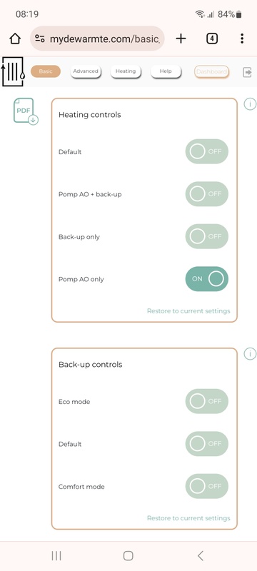

  • Ben Langeveld
  • Registratie: Januari 2024
  • Laatst online: 31-03-2025
Afbeeldingslocatie: https://tweakers.net/i/mmBIQ3lQbRmNVJmhvsXkX-2dEfc=/800x/filters:strip_icc():strip_exif()/f/image/fKqbH7O6Xj82aSpc4pqO1MdG.jpg?f=fotoalbum_large
Vreemd, ik heb al wekenlang bij settings PompAO only staan en nu opeens slaat de ketel aan. Iemand enig idee ?
[ Voor 12% gewijzigd door Ben Langeveld op 21-04-2024 08:35 ]
  • Ben Langeveld
Zie hieronder de settings van DewarmteAO pomp
[ Voor 198% gewijzigd door Ben Langeveld op 21-04-2024 08:37 ]

  • PVPaneel
  • Registratie: Maart 2021
  • Laatst online: 13-10 16:52
@Ben Langeveld Ik weet nog wel dat 1,5 jaar geleden de ketel aanging bij warmtevraag als de stuurkast de buitenunit van de PompAO niet kon bereiken. Misschien is hier iets soortgelijks aan de hand?
  • Ben Langeveld
PVPaneel schreef op zondag 21 april 2024 @ 09:46:
Dat zou kunnen; misschien moet ik Dewarmte morgen eens vragen of zij in hun logs kunnen zien dat dat aan het handje is geweest.
  • Frans H
  • Registratie: Oktober 2021
  • Laatst online: 16:23
Ik heb dat ook gehad bij een communicatiestoring tussen de controlunit en de warmtepomp.
(ik kon die communicatieproblenen al zien aankomen op het statusplaatje waar temperaturen en pompsnelheid niet realistisch waren en niet meer geupdate werden.
Daarna ging inderdaad ook bij mij de ketel aan, bij een pomp only instelling.
Restarten van controlunit is dan meestal voldoende soms moet ik ook de warmtepomp restarten.
Mij is beloofd dat er eind volgende week een update komt die de communicatie problemen oplost.

  • DutchAce
  • Registratie: November 2014
  • Laatst online: 14-10 12:00
Ben Langeveld schreef op zondag 21 april 2024 @ 08:28:
Je thermostaat is de oorzaak, die schakelt regelmatig aan en uit.
35x 400Wp Solar | Audi e-tron + Peugeot e-2008 | DeWarmte Pompao 8kW + 10kW Leenders Wald + 2x5kW Daikin| todo:Thuisaccu

  • Ben Langeveld
DutchAce schreef op zondag 21 april 2024 @ 13:30:
Ik begrijp het nog niet helemaal: mijn thermostaat (Honeywell Evohome) gaat naar de stuurunit van DeWarmte en die bepaalt of de cvketel moet gaan bijverwarmen, toch ? En als ik in de Settings PompAO only heb aangegeven, dan gaat de backup (cvketel) toch nooit aan ?
  • PVPaneel
@Ben Langeveld Ik denk dat @DutchAce de pieken in het verbruik van @Frans H bedoelde en abusievelijk jouw casus refereerde..
Overigens is wat je zegt precies de reden dat ik denk dat het om communicatieprobleem gaat. De PompAO buitenunit wordt dan genegeerd en het thermostaatsignaal wordt direct doorgegeven aan de cv (als die er nog hangt). Dat is in ieder geval precies wat er bij mij in de eerste winter (2022) gebeurde. Soort ultieme fail safe als de wp het niet doet, zodat je toch een warm huis hebt.
[ Voor 8% gewijzigd door PVPaneel op 21-04-2024 15:06 ]

De pieken in mijn verbruik komen niet door de thermostaat die heeft niet geschakeld in die periodes.
Het communicatieprobleem was bij mij de reden van het aanzetten van de ketel ondanks de pomp only instelling
  • DutchAce
PVPaneel schreef op zondag 21 april 2024 @ 15:04:
Nee hoor, je ziet duidelijk in de grafiek van Ben Langeveld dat de thermostaat aan/uit schakelt:
Dat de pomp hierdoor aan/uit schakelt is het gevolg. Ik zou even goed naar de thermostaat instellingen kijken, en eventueel het setpoint op maximaal zetten (28 graden ofzo) om te kijken of je pomp dan wel constant aan blijft.
Waarom je boiler (CV) wordt bijgeschakelt is wel vreemd inderdaad, als je instelling AO-only is.
