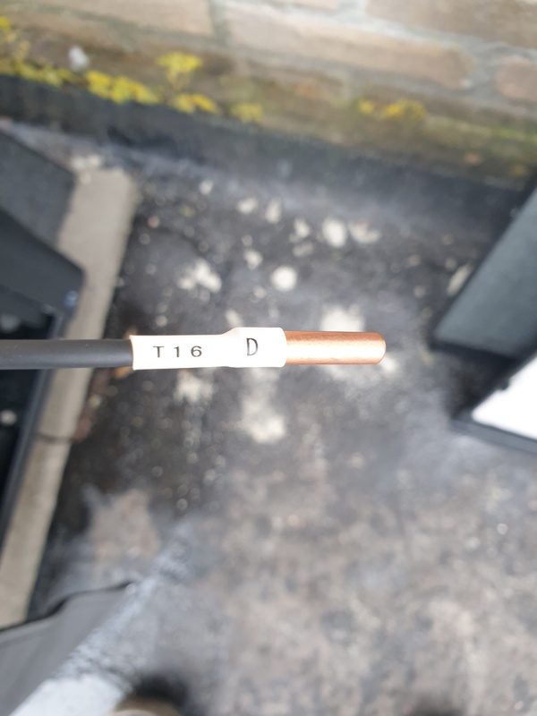

Vandaag de zijkant van de AO pomp los gehad...Alles wat koper is, ingespoten met MD40. Dit m.b.t. eventuele corrosie vorming.. Wat mij op viel, dat: Rechts, ongeveer halverwege, iets naar achteren tussen de zwarte bos draden, Ook een Losse draad hing, (zie foto's) een soort sensor. Heb hem er even tussenuit gehaald om te fotograferen.
Op technisch matrix staat: T16 watertank temperatuur!!
HET IS NIET DE DEFROST SENSOR!!
Herkend iemand dit?..Afbeeldingslocatie: https://tweakers.net/i/ZQf7dCEEL37LbASNHDAKy_sLGZE=/x800/filters:strip_icc():strip_exif()/f/image/83pbn4Gzbo9T9idBI2XBX3nR.jpg?f=fotoalbum_large

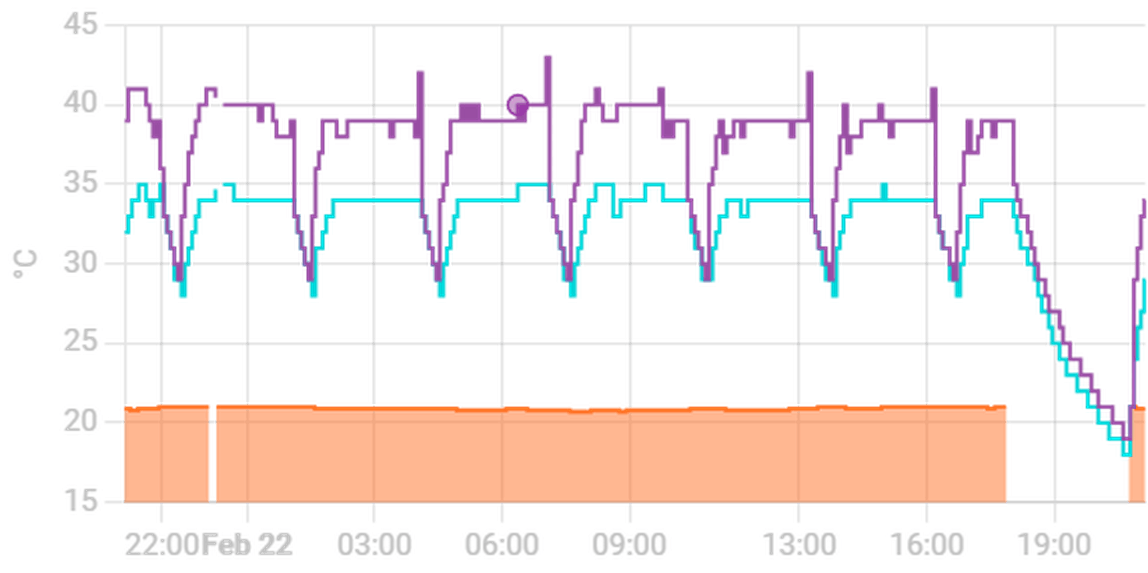

Iedere 3 uur gaat hier de aanvoer en return omlaag. Wat is dit voor gedrag?

L_Edje schreef op donderdag 22 februari 2024 @ 21:10:
Afkoelprotocol, welkom bij de club 😀

Dus ik moet mijn stooklijn verhogen en dan komt dat minder voor, correct ? vind het wel bijzonder dat het praktisch precies iedere 3 u voorkomt.

L_Edje schreef op donderdag 22 februari 2024 @ 23:11:
Dat is het advies dat we van support krijgen en dat klopt ook wel. Het komt bij minder voor, maar je moet ergens een balans vinden want je wil ook niet te korte runs hebben. Ik heb de ingestelde temperatuur daarom iets verhoogd (hogere warmtevraag) en een kleine nachtverlaging toegepast (langere run in de ochtend), en op dit moment draait het best goed, al komt het nog steeds wel voor, waardoor de runs onnodig lang worden en het kost ook stroom. Dus ik hoop dat ze nog steeds een oplossing vinden.
Een run van 3 uur en dan een defrost of afkoeling lijkt me acceptabel. Daar zou ik de stooklijn niet voor verhogen. Ik heb het elk kwartier. Das een ander evrhaal.

harrr schreef op vrijdag 23 februari 2024 @ 12:09:
Afbeeldingslocatie: https://tweakers.net/i/vxLnw1lvRlLdCcGYBQ9024FWxiQ=/full-fit-in/4000x4000/filters:no_upscale():fill(white):strip_exif()/f/image/vvNh8hAt5cQaNgrORLdEwb74.png?f=user_large
Ik heb nu de silent mode aangezet en te stooklijn met 1 graad verhoogd. ziet er veel beter uit nu!

Afbeeldingslocatie: https://tweakers.net/i/UZqzYEUaV9GlrcHfseF9QiPV4-M=/800x/filters:strip_exif()/f/image/TnIKQj5uj3cqlOy7RoO1sbrF.png?f=fotoalbum_large
Goedenavond, heeft iemand een idee of ik de instellingen van PompAO zou moeten aanpassen ? Huidige stooklijn is -10/49 en 15/38.
  • nelving
  • Registratie: Oktober 2015
  • Laatst online: 17-08 06:21
Probeer de stooklijn te verlagen en zo langere runs te krijgen.
Lees andere Posts op dit forum voor details waarom en hoe te optimaliseren zodat jij de juiste instelling voor jouw situatie verkrijgt. Elke is nl anders.
Zie schermafdruk van hoe mijn dag er uit zag met stooklijn -10:42 12:30
Afbeeldingslocatie: https://tweakers.net/i/oTUHCMo9Q8gzW52UBKPOesBOFPU=/x800/filters:strip_exif()/f/image/2Jq98lqHYlbditTAf6HMMcpS.png?f=fotoalbum_large

  • bbbrumbrum
Ben Langeveld schreef op maandag 11 maart 2024 @ 20:57:
Heb je die (extreem hoge) stooklijn echt nodig?
  • Ben Langeveld
  • Registratie: Januari 2024
  • Laatst online: 31-03-2025
bbbrumbrum schreef op maandag 11 maart 2024 @ 21:31:
Nee, maar ik ben sinds installatie begonnen om de stooklijn telkens te verlagen; blijkbaar kan het nog een stuk lager als ik de reactie zie.

  • DutchAce
  • Registratie: November 2014
  • Laatst online: 21-09 16:31
Als je goed kijkt in je screenshot, zie je dat het 'Thermostat' signaal is aan het pendelen, dat je warmtepomp gaat pendelen is hier een gevolg van.
Probeer eerst te zorgen dat je een continue warmtevraag krijgt, dan zou je warmtepomp ook continue moeten blijven lopen, als de instellingen goed staan en de omgeving dit ook toelaat.
Je kunt proberen tijdelijk een hele hoge setpoint in te stellen, dan zou je thermostaat langere tijd ON signaal moeten geven naar de pomp.

  • Registratie: December 2023
  • Laatst online: 02-05-2025
Goedenavond,
Sinds vanmiddag werkt mijn warmptepomp niet meer. Het probleem is ontstaan toen ik de verwarming op de kamer waar ook de warmptepomp binnen komt liet afdoppen. Werkschakelaar pomp was off, kranen dicht en vervolgens is het circuit weer rond gemaakt door de leidingen vanuit zolder rechtstreeks aan te sluiten op de pomp leidingen (zie foto). Na de boel opnieuw opstarten staat de pomp op on en hoor je het water ook naar de pomp stromen. De pomp lijkt iets te doen qua geluid maar de grote bladen draaien niet. Heel even draait de pomp op een input van -0,1kw en daarna gaat deze naar 0. In alle gevallen is er geen flow. Heb de pomp vervolgens gerest (stroom er af er weer op en daarna de aansturing vanuit witte kastje er 20s af en er weer op). Resultaat blijft hetzelfde. Vervolgens meerdere opties geprobeerd, pomp only, pomp met backup en alleen op cv gedraaid. Het vermoeden van de loodgieter bestaat dat boven de afsluit kranen er lucht zit. Feitelijk heeft de pomp een automatische ontluchter aan de buitenkant maar tussen leiding buitenkant en rode kraan binnen kant zit wel een stuk dat feitelijk naar boven loopt waar nog lucht kan blijven zitten. We zitten echter is niet te ontluchten, anders dan op de radiatoren in het huis. Zitten dus op de lucht probleem hoek. Iemand ideeen dan wel mogelijke oplossingen vanuit soortgelijke problematiek ?
Afbeeldingslocatie: https://tweakers.net/i/4MRevQtkgyBYPMJjrD4F_yqxUS4=/x800/filters:strip_icc():strip_exif()/f/image/tGTU796wdaZQdGHmqHuVv45G.jpg?f=fotoalbum_large
  • Ben Langeveld
DutchAce schreef op dinsdag 12 maart 2024 @ 07:30:
Dank voor de aanwijzingen, ik ga er mee aan de slag.

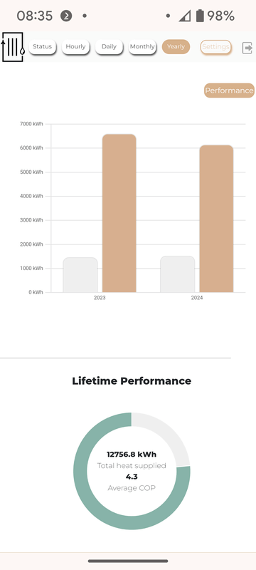

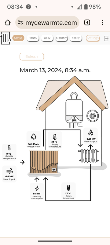

  • stpieter
  • Registratie: Juli 2022
  • Laatst online: 21-09 09:32
Gezien bovenstaande discussie ook weer een update vanuit hier. Pomp AO sinds mei 2023, woning 220m2, 150m2 verwarmd via pomp AO met vv en twee radiatoren, 70 m2 (slaapkamers en badkamers) met electr vv en airco's / keramische kachels (Cecotec 5350). Verbruik 2021 (vóór triple glas, gevelisolatie en airco's) 3600m3, 5000kWh, verbruik 2022: 2200m3, 5500kWh. Verbruik 2023: 1150m3, 7000kWh, op erg koude dagen (weinig) bijgestookt met de airco's. Afgelopen aug-dec ook pomp AO. Prognose 2024: gas nihil, electra 8500kWh. SWW nu namelijk middels een 100 liter domme eboiler (Wahlbach), verbruik 3-4 KWh/dag (voorheen gas voor SWW 0.6 m3) nu 'gratis' ivm salderen, in toekomst via Homewizard stekker alleen stoken bij zonnestroom en evt. 's nachts van 02-05u. Teruglevering zonnepanelen 10500-8500=2000 kWh (2000*0,09=€180)
Kosten energie 2021 aan huidige tarief (gas 1,40, electra 0,30): €6540. 2024: nihil. Vastrecht en teruglevering even buiten beschouwing. Kosten investeringen zonnepanelen / isolatie / verwarmen: aanzienlijk.
Maar dit alles om aan te geven dat Koevlaas niet het hele verhaal is. Die paar weken dat het echt koud is kun je makkelijk opvangen met bijverwarming van welke aard dan ook. Als je all electric wil zonder bijverwarming kun je op de plaats van de CV ketel ook een 3 kW (waarom 10kW???) electr CV hangen dan ben je er ook zonder 3 fasen. En dan een eboiler als je zonnestroom hebt, gezien de terugleverkosten ben je met een wp boiler mogelijk zelfs duurder uit. Kom je met 100l op 70 gr niet uit dan kun je ook een cascade opstelling maken met een smart boiler van 30-50 liter er nog achter die gevoed wordt vanuit de grote boiler op zonnestroom. Dat is dan weer wel 4-500 kWh extra verbruik.
Silent mode leidt hier trouwens tot een temperatuurdaling van 1 graad maar dat compenseren we door 'avonds de thermostaat een graad hoger te zetten om te bufferen voor de nacht. Stooklijn tweaken (-10/50, 15/30, smart correction uit, Netatmo op 21,5) ben ik mee gestopt. Heb zo prachtige runs, alleen bij buitentemperatuur 0-5 defrosts elk uur. De Netatmo heb ik iedere 12 uur een graad lager gedurende 15 minuten om te voorkomen dat de pomp AO omhoog gaat stoken als de temperatuur niet gehaald wordt.
Afbeeldingslocatie: https://tweakers.net/i/3pyLv3_JYHXV5QpGhHmTIM7H6Y0=/x800/filters:strip_exif()/f/image/bofkQM9GCMzi4LRxuWz7TPPr.png?f=fotoalbum_large
