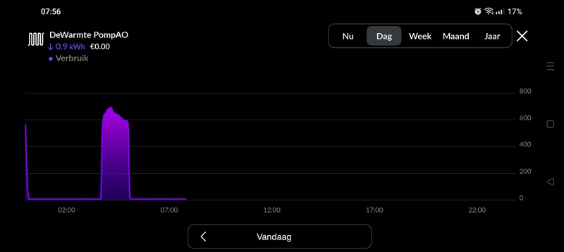

Afbeeldingslocatie: https://tweakers.net/i/vx-eEOXLWjBkZs9wnKXPKzIZvjc=/x800/filters:strip_icc():strip_exif()/f/image/7zmpbIdVaqCY2zcFc1a3VdOm.jpg?f=fotoalbum_large
