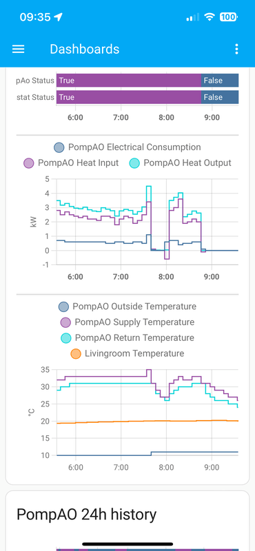

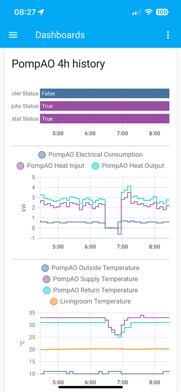

Herkent iemand deze karakteristiek? Het lijkt enigszins op een defrost echter met een buitentemperatuur van 10/11 graden lijkt me dat onwaarschijnlijk. Afgifte lijkt mij ook afdoende dus verwacht ook niet dat de AO om die rede tijdelijk stopt.
Ik zie dit sinds een aanpassing waarbij - integrator drempelwaarde op 40k is gezet en de
keteltimer op 24 uur. Verder draait hij prima zonder bijschakelen van de boiler.

  • f.welvering
  • Laatst online: 22-09 10:09
nelving schreef op zondag 4 februari 2024 @ 12:09:
Zeker, het verschil tussen aanvoer en retour wordt te klein waardoor de pomp stopt totdat het water voldoende is afgekoeld.
WP: DeWarmte PompAO 6.4Kw Hybrid, CV Intergas, Thermostaat Netatmo, 70m2 vvw, PV: 34x 325wp solaredge omvormer en optimizers,Wan ip adres weten? https://mijnips.eu

  • Mkw
  • Registratie: Oktober 2023
  • Laatst online: 00:32
f.welvering schreef op zondag 4 februari 2024 @ 12:39:
Denk eerder dat het komt doordat de pomp zijn minimale vermogen te groot is en daardoor net als bij @harrr en mij de afkoeling ingaat gedurende een half uurtje. Dus ja, dat hebben meer mensen met een te kleine afgifte tov de pomp (en die had best in digitale schouw opgemerkt mogen worden).
Op de afbeelding staat: Dashboards....is dat programm van Homey??

  • nelving
  • Registratie: Oktober 2015
  • Laatst online: 17-08 06:21
Dat is Home assistent.
Jurrian7 schreef op zondag 4 februari 2024 @ 16:12:

Weet iemand hoe onderstaande komt?(blauwe lijn is ao) Pomp loopt de hele nacht goed tot 7 uur sochtens. Daarna begint het heel erg te schommelen. Komen de aanvoer en retour dan te dichtbij elkaar of is het iets anders?
Afbeeldingslocatie: https://tweakers.net/i/w5B-9U_8AXVdvTDz6N9nuvZ4RmY=/800x/filters:strip_exif()/f/image/IO3cF5aRrhTD65MYwp5WETLc.png?f=fotoalbum_large
  • harrr
  • Laatst online: 17-09 22:08
Retep91 schreef op dinsdag 6 februari 2024 @ 15:00:
Zal te maken hebben met de buiten temperatuur/klimaat. Een hogere luchtvochtigheid kan leiden tot meer defrosts. En als het warmer is buiten heeft je huis minder vermogen nodig om warm te blijven.

harrr schreef op dinsdag 6 februari 2024 @ 16:45:
Dit was vandaag met 10 graden zal dan toch geen defrost zijn?

Retep91 schreef op dinsdag 6 februari 2024 @ 17:14:
Dat lijkt me inderdaad niet, afhankelijk van het weet beginnen die bij mij pas onder de 5 graden.
Met een defrost zal je ongeveer dit beeld zien met je energy logger van pomp ao:
Afbeeldingslocatie: https://tweakers.net/i/nPw_ItTDCPyREK0kYIbK5etSsI4=/800x/filters:strip_icc():strip_exif()/f/image/B8D9eTKysXG8POAWvnYQhDtm.jpg?f=fotoalbum_large

TeutonMartin schreef op dinsdag 6 februari 2024 @ 17:36:
Ik heb juist veel defrosts tussen de 0-5 graden. Dan zit er meer vocht in de lucht. Onder de 0 graden veel minder defrosts.

harrr schreef op dinsdag 6 februari 2024 @ 20:01:
Doet de pomp het dan zelf of springt de CV bij?

  • harrr
Mkw schreef op zaterdag 10 februari 2024 @ 17:39:
De Netatmo (aan/uit) doet het perfect inderdaad. Simpel, gewoon aan signaal als het te koud wordt en weer uit als temperatuur bereikt wordt, waarbij je zelf de grens kunt bepalen hoe groot afwijking mag zijn. Hierdoor geen onnodige aan en uitschakelingen meer gehad. Het is moeilijk met data te bepalen of cop ook beter is omdat niet alle andere variabelen gelijk zijn gebleven en dagen ook moeilijk met elkaar te vergelijken zijn (zelfs graaddagen zeggen niet alles). Wat je wel ziet is dat de runs langer zijn en de temperatuur veel gelijkmatiger is in huis. Bij de Tado kon het gerust meer dan een halve tot hele graad afwijken zowel naar beneden als boven.
Met de hogere integrator setting voor de CV draait de pomp altijd solo, dus ook dat gaat goed. Daardoor bespaar ik nu 1 a 2 euro per dag. Dat gaat niet heel hard om pomp terug te verdienen, maar wel een hele flinke stap richting gasloos (van 800m3 naar 200, bijna geheel voor warm water).
Enige verbeterpunt bij mij is dat de pomp ondanks de hogere stooklijn regelmatig in afkoelmodus gaat. Waarschijnlijk omdat vermogen te groot is. Heb deze vraag al een tijdje uitstaan bij Support (klopt het en is er iets aan te doen aan hun kant). @harrr jij al verder gekomen op dit punt?
Dit was het antwoord van de support.
"De reden dat de Pomp AO met deze temperaturen zo vaak aan/uit schakelt is de duur van het opstart protocol. De compressor moet een tijdje (afhankelijk van de buitentemperatuur) op 45 Hz draaien en bij jou zorgt dat ervoor de de stooklijn wordt overschreden. Het kan hierbij helpen om de maximale waarde van de buitentemperatuur van de stooklijn naar links te verschuiven. Dus bijvoorbeeld in plaats van de 15 graden de hoogste waarde is dat dat 5 graden (ter voorbeeld) wordt. Uiteraard moet dan wel de minimale aanvoertemperatuur ook wat omhoog."
Hierop heb ik geantwoord:
"M.b.t. het in en uitschakelen. Het zou waarschijnlijk het handigste zijn als op de pomp het aantal graadminuten ingesteld kan worden. Is hier een optie voor of is dat in te dienen als "feature request"? Dit zou de compensatie van de compressor kunnen opvangen. Hierdoor zou de pomp bijvoorbeeld i.p.v. 5 minuten aan, 5 minuten uit, 20 minuten aan, 20 minuten uit kunnen draaien. Vrijwel elk merk warmtepomp heeft dit, dus ik vermoed die van DeWarmte ook, maar dat het nog niet in jullie software is ontwikkeld."
Ik wacht nog op een reactie. Hopelijk kunnen ze er iets mee.

  • Mkw
harrr schreef op zondag 11 februari 2024 @ 00:13:
Ben benieuwd! Op zich is het advies om de stooklijn naar links te verschuiven juist een manier om de stooklijn te verlagen. Dat heb ik trouwens wel exact zo gedaan om juist te voorkomen dat de gehele stooklijn omhoog zou gaan omdat ik de minimale temperatuur van 30 naar 38 graden heb gezet na hun verzoek om de stooklijn te verhogen vanwege de vele afkoelprocedures. En terwijl ik dit schrijf is de pomp aan het afkoelen… Kunnen we ergens prio of steun geven aan feature requests?

  • TeutonMartin
  • Registratie: September 2019
  • Laatst online: 14-09 12:09
Rolfy schreef op zondag 11 februari 2024 @ 21:20:
De PompAO is een modulerende warmtepomp, werkt echter niet met een modulerende maar met een aan-uit thermostaat.
De AO kan zelf zijn vermogen terugregelen (=moduleren) tot ongeveer 30% van zijn maximale vermogen als ik het goed gelezen heb hier op het forum.
Dat klopt, dat doet hij ook keurig. Zijn een aantal hier op het forum waarvoor pompAO gewoon een te hoog minimum vermogen heeft (of een te zware warmtepomp). Juiste oplossing is eigenlijk een kleinere warmtepomp zoals quatt of een andere.
Maar goed daar is het nu te laat voor, dan zijn er 2 opties, je minimale aanvoer temperatuur instelling verhogen zodat je het minimale vermogen van pompAO met je afgifte systeem kwijt kan in je woning, je verlengt hiermee de stooklijn (hiermee bedoel ik dat deze minimale temperatuur misschien wel tot 0 graden buiten temperatuur voldoende is om ook dan nog het verlies te compenseren, als het nog kouder wordt dient de stooklijn te stijgen).
Optie 2 is de afgifte bij lagere temperatuur verbeteren, dus extra radiatoren plaatsen, grotere radiatoren, radiator ventilatoren etc etc.
Maar met beide oplossingen is 24/7 stoken niet mogelijk, als het minimale vermogen van de warmtepomp een stuk hoger ligt dan het warmteverlies zal je gebruik moeten maken van je aan/uit thermostaat. Hierin kan de warmte niet veel voor je betekenen.
  • harrr
TeutonMartin schreef op zondag 11 februari 2024 @ 22:11:
Of werken met graadminuten. Dus dan verhoogd de pomp wel de stooklijn om zijn vermogen kwijt te kunnen, maar stopt de pomp langer met stoken omdat hij een poosje een hogere aanvoer heeft geleverd dan ingesteld.
En dan kun je wel 24/7 stoken op stooklijn. De vraag is alleen: kunnen ze dit inbouwen.
