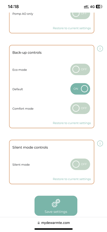

Mkw schreef op zaterdag 27 januari 2024 @ 10:13:
Op zich is de smart correction wel handig. Op dit moment is het bij mij 1 graad en de sensor van de pomp zegt 5 graden, de smart correction corrigeert dan de stooklijn om dat verschil te overbruggen…. 🫣
Kon gisteren (vrijdag) weer eens 1 keer bij Settings in de AO App. Heb de stooklijn en wat andere dingen
ingesteld. Opslaan en gegevens versturen naar de AO pomp, wordt er dan gezegd..
Vandaag heb ik het idee, dat de AO pomp helemaal niets doet met de opgeslagen gegevens. App werkt naar mijn idee helemaal niet.
AO pomp blijft maar gewoon doorgaan, net zoals eerder....

Jurrian7 schreef op zaterdag 27 januari 2024 @ 15:33:
Dan kun je eindelijk eens bij de settings… Iemand al gehoord of we nog steeds eind januari de update krijgen zodat we altijd bij de settings kunnen (en zelf nachtmodus en cv/pomp instellingen kunnen beheren)?
Ja het werkt wel. Kan ik je met 100% zekerheid zeggen. Hier in elk geval. En waardes die je ziet worden ook LIVE van de pomp uitgelezen en niet uit de database van hun portal.
Maar je moet uit laten zetten dat de PompAO voor de defrost de aanvoer 5 graden gaat verhogen. Want daardoor kreeg ik dus een uur voor de defrost al rare getallen te zien. Evenals Smart correction. Die verhoogd de stooklijn ook als het niet snel genoeg warm wordt. Staat hier dus ook uit.
Die variable voor de verhoging van de defrost kun je overigens (nog) niet zelf aanpassen.
10.000 WP Zuid, 3400 WP Oost/West, Tesla M3 AWD LR, PompAO 8KW, Marstek Venus E 10,24kWh

Mkw schreef op zaterdag 27 januari 2024 @ 21:32:
Ik weet zeker dat het bij mij ook regelmatig is misgegaan
Ik weet echt zeker dat als ze op het portal na instellen goed staan, ze ook echt op de pomp goed staan.
Want het portal slaat lokaal de ingestelde waardes niet op. Die worden live van de pomp af gehaald en geupdate.
Het komt dan dus door een andere instelling zoals de smart correction.

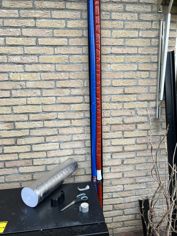

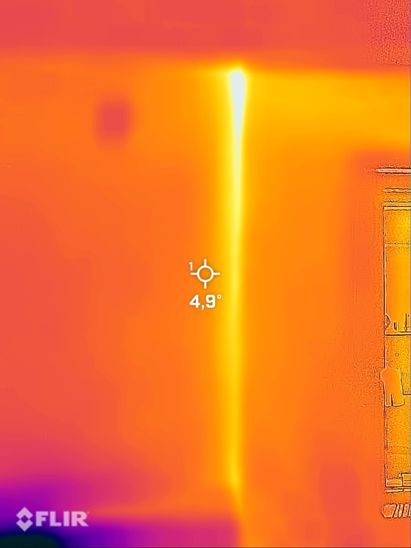

Of het echt wat gaat uithalen kan ik moeilijk inschatten, maar ik heb de toe en afvoer leidingen verder nageisoleerd met behulp van radiatorfolie (met glimmende kant naar binnen):
Afbeeldingslocatie: https://tweakers.net/i/f7Vx-Rr58kfEmWyFl_PW8oQ4qmY=/x800/filters:strip_icc():strip_exif()/f/image/xIiXAmvo7ihHbsXZIj7lCQnI.jpg?f=fotoalbum_large
Afbeeldingslocatie: https://tweakers.net/i/iZJF-NHr6LJtaO_ybDVqQnFAiCo=/x800/filters:strip_icc():strip_exif()/f/image/DegVMaIzWLgSFkKcYrWVNe2K.jpg?f=fotoalbum_large
In mijn huis heeft het leidingwerk namelijk best een afstand te overbruggen tot de vloerverwarming verdeler, en ik merk een aanzienlijk verschil tussen de aanvoertemp die de app meld en wat ik op de vloerverwarming zie binnenkomen. Daarnaast zag ik met de warmtecamera een aardig verlies nog in die buis aan de buitenkant. Zit nu een soort armacell achtig spul op, maar ik leerde onlangs dat reflecterende folie ook op buizen een best effect kan hebben. Een oud tweakers topic suggereerde radiatorfolie, want goedkoop en ook nog wat extra foam spul achterop.. we gaan het zien!
(oh en ik weet dat ik dit eigenlijk met alu-tape of op z'n minst ducktape had moeten doen, maar had ik niet bij de hand..)

  • rob2011
  • Laatst online: 21-09 16:56
@Igor4 de warmte foto is van voor de isolatie?
  • Igor4
  • Laatst online: 16-09 10:20
rob2011 schreef op dinsdag 30 januari 2024 @ 15:15:
Oh ja, sorry, dat is van ervoor idd. Zal binnenkort eentje maken na de (na)isolatie.

Igor4 schreef op dinsdag 30 januari 2024 @ 10:53:
Ik ben heel erg benieuwd! Wel een foto maken met dezelfde aanvoer temperatuur door de leidingen.

  • Igor4
wildebeernd schreef op dinsdag 30 januari 2024 @ 19:25:
Weten jullie de diameter van de meerlagenbuis die de warmte gebruikt? Is dit 26x3 ik kan er moeilijk bij en kan het zo niet opmeten.
Ik zou zeggen 26 idd, maar ik heb even geen schuifmaat bij de hand (opgemeten met rolmaat)
  • Igor4
harrr schreef op dinsdag 30 januari 2024 @ 18:07:
Oeh dat zou ik helaas niet meer exact weten. Ik meende wel dat buitentemp toen rond 5 was, dus volgens mijn inregeling zou aanvoer destijds iets van 37 moeten zijn geweest.
Hieronder een foto van nu (met 6c buiten). Duidelijk verschil in contrast met eerst. Alleen bovenste stukje moet ik nog even aanpakken binnenkort met ladder.
Afbeeldingslocatie: https://tweakers.net/i/dmO0EA49fKCV72OFv6mh3-7d-FY=/x800/filters:strip_icc():strip_exif()/f/image/pcSnNWu6hwAgZs1LDUIa7PUL.jpg?f=fotoalbum_large
[ Voor 35% gewijzigd door Igor4 op 30-01-2024 21:30 ]
  • harrr
  • Laatst online: 17-09 22:08
Igor4 schreef op dinsdag 30 januari 2024 @ 21:28:
Doordat er een stukje niet is gedaan zie je idd ook duidelijk het verschil! Goede tip, ga het ook overwegen.

Heb inmiddels alleen al 3 keer voor pompAO modus gekozen en opgeslagen, vervolgens netjes gewacht tot de tijd van opslaan is afgeteld, na opnieuw inloggen staat hij weer op default. Misschien ben ik te ongeduldig 😋
Handleiding https://26202849.fs1.hubs...38739&utm_source=hs_email

Handleiding gelezen en de eco en comfort keuze is wel heel algemeen gesteld. Deze is bij mij al meerdere keren opgehoogd omdat de cv veel te snel erbij werd geschakeld. Dat gaat nu veel beter en pomp doet het gewoon zelfstandig!
Standaard stond/staat deze op 20k, bij mij inmiddels op 100k voor zover ik weet. Maar is dat dan de eco mode? Zou goed zijn als dat bij de extra info staat…

Inmiddels is me setting goed opgeslagen, had toch wat te kort geduld denk ik.
Is voor mij nu nog steeds elke keer beschikbaar.
Heb inmiddels ook reactie vanuit de warmte over de persoonlijk ingestelde settings:
Afbeeldingslocatie: https://tweakers.net/i/3ka52lUbGSFqwHZV9qdZUFjzssI=/x800/filters:strip_icc():strip_exif()/f/image/UONFNai5VXqC5FBocX9LBbpx.jpg?f=fotoalbum_large

Zullen we even een lijstje maken op welke tijden iedereen naar de settings mag kijken?!
Want de server zal er wel uitvliegen op het moment dat het 1e bericht hier staat dat deze beschikbaar is :P
  • harrr
golfgti5 schreef op donderdag 1 februari 2024 @ 18:53:
Mijn Heating pagina doet het helaas niet
Hier ook nog niet. Ik verwacht dat er veel handwerk is en het in batches gaat.
Wanneer de mail komt over de update kan iedereen er bij waarschijnlijk.
