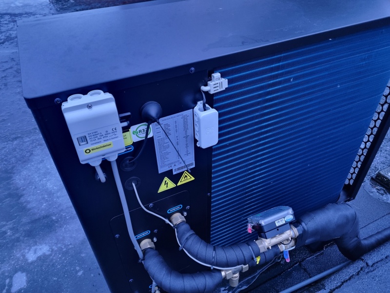

Jurrian7 schreef op zondag 21 januari 2024 @ 16:04:
Ja, dat is hem idd....kunt er zo van afhalen, Hij zit eigenlijk op de Vriesleidingen, beetje ongelukkige plaats, want hij meet steeds kou.....of heel heet.....Beetje naar beneden en dan naar links, langs de stikker in een plastic-pijpje van b.v. 10 cm en 2 en half cm in omtrek. Dan is ie uit de wind en uit de vrieskou....werkt prima.....
Afbeeldingslocatie: https://tweakers.net/i/9bDM79tSY4b2mRhrlaHoCpabfyY=/800x/filters:strip_icc():strip_exif()/f/image/dvqIaJpAHbfHCRaJaV605eED.jpg?f=fotoalbum_large
Mijn oplossing, zelfde idee, boven en onder grote opening (zijkant paar kleine gaatjes) en sensor mooi in het midden geplaatst.
Testen maar en ben erg benieuwd wat het gaat doen :)

WouteruitTB schreef op zondag 21 januari 2024 @ 22:07:
Ziet er mooi uit, helemaal TOP..

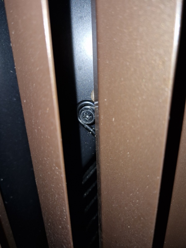

I
Over het ratelende geluid dat voor resonantie in mijn huis zorgt heb ik net reactie gehad van support:
Het is inderdaad een erg irritant geluid, maar gelukkig hebben we een gangbare oplossing:
Dit kan je oplossen door de kruiskopschroeven van de voorkap wat strakker te draaien!
Ik ga het proberen.
Helpt dat plaatsen in een plastic pijpje ook voor een betere COP?
Bij mij staat hij op het dak, vol in de koude wind vanaf de kust.
Hoor het graag

de sensor is minder temperatuur gevoelig.......de AO pomp gaat wat langer door wat minder defrost.....

Jurrian7 schreef op maandag 22 januari 2024 @ 14:32:
Dus in mijn geval aan te raden om in een pijpje te plaatsen?
Een defrost is echt afhankelijk van hoe de pomp is dichtgeslibd met ijs. Wat weer te maken heeft met luchtvochtigheid. Daar heeft een buiten temperatuur sensor geen invloed op.
Kan me wel voorstellen dat de stooklijn preciezer wordt gevolgd en de warmteafgifte constanter is omdat de stooklijn beter klopt bij de gemeten temperatuur.
Maar een betere COP zou ik ook niet verwachten. Eerder een hogere aanvoer temperatuur omdat de buiten temperatuur minder naar boven beïnvloed wordt door defrosts.

golfgti5 schreef op maandag 22 januari 2024 @ 14:33:
Ja, kijk maar naar (Wouteruit TB)

delima schreef op maandag 22 januari 2024 @ 13:49:
Ik ga het proberen.
Heeft het gewerkt?
  • TeutonMartin
  • Registratie: September 2019
  • Laatst online: 13-08 17:37
Mkw schreef op maandag 22 januari 2024 @ 15:45:
Dus eigenlijk kun je met deze pomp en instellingen niet op de stooklijn stoken zonder dat de cv wordt bijgeroepen? Ben wel benieuwd of de switch die we binnenkort krijgen al deze gevallen tackelt.. of dat het maar een paar instellingen en scenario’s betreft waar de cv kan bijspringen (defrosts, niet halen stooklijn, te lange warmtevraag etc).
Ik vermoed van niet en denk dat je dit enkel via de support kunt regelen. Kan me niet voorstelen dat er binnen nu en 1 week een upgrade komt waar we ineens alles mee kunnen, na 14 maanden hebben ze in principe nu alleen een bijna altijd werkende status pagina gemaakt.
Het is natuurlijk ook wel een klein beetje onze eigen schuld denk ik, we hebben allemaal pompAO aangeschaft met speciaal door dewarmte ontwikkelde hybride software die voor +/- 70% van de huishoudens geschikt zou zijn of +/- 70 tot 80% op gas te besparen. Het idee was dus om in de basis hybride te werken met een mogelijke upgrade naar all electric. Wij willen direct al all electric (omdat we merken dat er mee uit pompAO te halen valt) en daar zijn ze denk nog niet helemaal goed op ingericht. Ook is niet ieder zijn afgifte systeem hier nog goed op ingericht.
All electric met de warmte is naar mijn idee pas verstandig als je nu al met pompAO tegen een nette COP je huis kan verwarmen. Anders zou ik er nog even mee wachten. Je krijgt straks namelijk een water/water warmtepomp die warmte gaat onttrekken uit je cv systeem (heb je nu dus al te kort vermogen met pompAO ga je dit straks nog extra krijgen als er warmte wordt onttrokken uit je cv systeem voor SWW). Als backup krijg je een soort elektrische CV met een COP van 1. Dit houd in iedere 1m3 gas die je hybride setting nu nog verstookt ga je straks verruilen 9kwh aan stroom.
  • Mkw
  • Registratie: Oktober 2023
  • Laatst online: 21:25
TeutonMartin schreef op maandag 22 januari 2024 @ 17:28:
Als hybride het doel was dan is dat niet gelukt want juist die samenwerking werkt heel slecht. Als hij maar lekker alleen werkt dan zien we allemaal dat de pomp in 99% van de gevallen het prima aan kan. Dus hoop echt dat die switch (cv, pomp of beide) heel erg goed en stabiel werpt!
  • delima
  • Laatst online: 13-08 17:15
Nou zowaar! Het helpt tegen het geratel. Ik weet niet of het ook helpt tegen de resonantie in huis. Daarvoor staat hij nu niet hard genoeg.
Wat er aan de hand was: het ronde rooster dat voor de fan zit, klepperde tegen de vertikale lamellen. 1 van de vier schroeven (zie foto) zat totaal niet vast.Afbeeldingslocatie: https://tweakers.net/i/IRrqdV6co3XxI5tA_Fsj95Svlg0=/x800/filters:strip_icc():strip_exif()/f/image/gfUQ18MrSBTKIhKY9qBjbWrT.jpg?f=fotoalbum_large

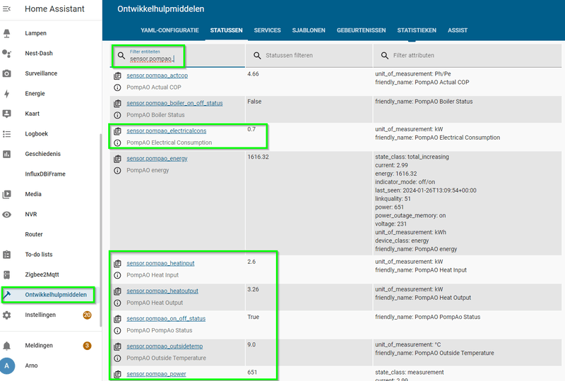

DutchAce schreef op donderdag 23 november 2023 @ 09:27:
Voor diegene geïnteresseerd in de lokale COP berekening, deze maakt Home Assistant als volgt:
Template sensor in configuration.yaml:
  - platform: template
    sensors:
      pompao_actcop:
        friendly_name: PompAO Actual COP
        unit_of_measurement: 'Ph/Pe'
        value_template: "{{ (states('sensor.pompao_heatoutput') | float  / states('sensor.pompao_electricalcons') | float)|round(2)}}"
2 helper sensors:
Waarde voor smoothing factor, tussen ca. 5-10.

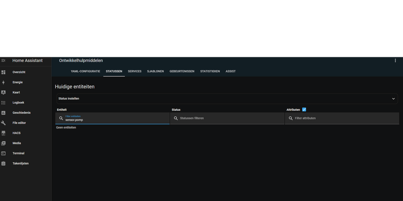

Deze instructies geimplementeerd. Ik kan wel de PompAo Actual COP zien (grillig inderdaad) maar de Input_number.pompao_actcop_filtered is een rechte lijn met waarde 1. PompAO_Filter or Saturate COP Value is niet beschikbaar
Waar kan de fout zitten?
  • DutchAce
  • Registratie: November 2014
  • Laatst online: 20:12
JeBo1 schreef op maandag 22 januari 2024 @ 20:50:
Heb je helper -'input_number.pompao_cop_smoothingfactor' ook aangemaakt en een waarde van bv. 10 gegeven? Zo ja kun je misschien een Trace van de automation delen?
[ Voor 31% gewijzigd door DutchAce op 22-01-2024 22:41 ]

DutchAce schreef op maandag 22 januari 2024 @ 22:12:
Ja heb ik.
Maar hoe is pompao_actcop_filtered gedefinieerd? Heb nu waarde tussen 1 en 10, stapgrootte 0,1.
In de automatisering foutmelding:
Deze automatisering kan niet worden bewerkt vanuit de gebruikersinterface, omdat deze niet is opgeslagen in het bestand automations.yaml of geen ID heeft.
Heb nu ' - id: PompAO_COP' toegevoegd aan het begin maar lost het niet op.
De Trace:
Automatisering is niet beschikbaar
Triggers: expected a dictionary @ data[1]
Script lijkt nu te werken maar na elke run wordt de filtered COP hoger… wordt niet gereset naar 0 (of 0.01).

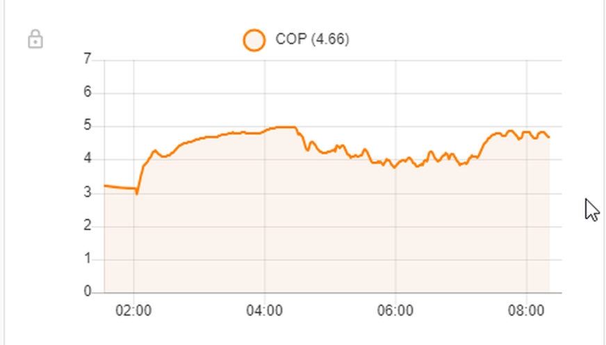

Bijvoorbeeld hier https://www.wth.nl/support-en-service/afgifte-berekening voor de vloerverwarming, radiatoren zal je moeten opzoeken.
Ik zie het ook in HomeAssistant die de data van status pagina van de warmte ophaalt

Is er ergens een uitleg/werkinstructie om dit in home assistant te maken? Ik ben bezig om dit voor elkaar te krijgen, helaas zonder resultaat =(
Heb je home assistant wel al draaien? Ik zal eens een paar goede setup guides opzoeken die je kunt doorlopen als basis voor het installeren van de web-scraper.

Yes die heb ik! Ik heb ook geprobeerd om HA-multiscrape te installeren. Die staat onder integraties binnen HACS, geen idee of dat ook zo hoort ;P Maar daarna loop ik vast met het aanmaken van de dashboard.

BrianSalces schreef op donderdag 25 januari 2024 @ 10:26:
Heb je de yaml code toegevoegd aan je configuration.yaml? En kun je na restart de sensoren zien bij developer-tools/ontwikkelingshulpmiddelen: ?
Dat heb ik zo gedaan, weet niet of dat goed is:
Afbeeldingslocatie: https://tweakers.net/i/FqJLWby1IXKgAc6CaH8gx4XXSyI=/800x/filters:strip_exif()/f/image/JZ8IFg1dFfFHlPpngWBrQHAO.png?f=fotoalbum_large
en ik zie het niet onder het menu die je bedoelt:
Afbeeldingslocatie: https://tweakers.net/i/Ix49LYPOIq4FOwZR3ocLukea-2s=/800x/filters:strip_exif()/f/image/mi9mYyPUV3dQMEHEskfCVMWr.png?f=fotoalbum_large

BrianSalces schreef op vrijdag 26 januari 2024 @ 14:58:
Je eerste scherm met de configuration.yaml ziet er op zich goed uit, maar als het goed is stond er ook al wat anders in die file? Dat moet je niet weggooien. Beter kun je nieuwe code onderaan toevoegen. Altijd goed opletten da je de spaties op de juiste plek laat staan, dat komt nogal precies in HA.
Als je de file zonder errors kunt opslaan, moet je via het scherm bij de instellingen HA opnieuw starten. Daarna zijn de waarden als het goed is zichtbaar onder de 'statussen'.

jansd schreef op vrijdag 26 januari 2024 @ 16:23:
aaah oke.. top zie ik hetzelfde als jij:
Afbeeldingslocatie: https://tweakers.net/i/1b2KZ2runzAq3x1pF1I3XqxmKrk=/800x/filters:strip_exif()/f/image/RaSYbPCt5z4sfA1cp5g2HTDb.png?f=fotoalbum_large
Is het nu zaak om per stuk te gaan installeren?

BrianSalces schreef op vrijdag 26 januari 2024 @ 17:01:
Dat ziet er goed uit. Zodra de pomp weer gaat draaien zal de status op True ipv False komen te staan.
Als je nu naar het tabblad 'overzicht' gaat, zul je zien dat daar deze waarden netjes gepresenteerd staan. Indien gewenst (en dat is vaak wel beter) kun je een eigen dashboard maken (bij instellingen) en een kaart toevoegen. Voor deze waarden is de kaart entiteiten goed bruikbaar.

  • BrianSalces
  • Laatst online: 19-02 17:35
jansd schreef op vrijdag 26 januari 2024 @ 17:17:
Super, in het overzicht zie ik nu waarden staan!
Voor dashboard:
Moet ik daar nog iets inzetten? Waar kan ik kaart entiteiten vinden?
Afbeeldingslocatie: https://tweakers.net/i/dSU6c8iAOnpp7mKk1p-s_F7nuSs=/800x/filters:strip_exif()/f/image/ou9m0Ceq4RuBobPjCLPkMjU3.png?f=fotoalbum_large
  • jansd
  • Registratie: Januari 2023
  • Laatst online: 01-07 23:22
BrianSalces schreef op vrijdag 26 januari 2024 @ 17:38:
Voor dashboard:
Nu kun je een dashboard toevoegen met een zelf verzonnen naam (knop rechts onderin), bijvoorbeeld PompAO. Dan open je die. Vervolgens klik je rechts boven in op de drie puntjes en klik je op 'dashboard bewerken'. Dan klik je onderin op 'kaart toevoegen'. Vervolgens kun je daar bijvoorbeeld de kaart 'entiteiten' toevoegen. Bij het vakje entiteit kies je steeds de entiteiten die je ook op de pagina 'statussen' zag als blauw onderstreepte titels. Met die kaarten kun je een hoop instellen en zichtbaar maken. Op internet en YouTube kun je veel informatie en voorbeelden vinden.

  • BrianSalces
jansd schreef op vrijdag 26 januari 2024 @ 20:09:
Nice, nu is het wel gelukt! Thanks
Afbeeldingslocatie: https://tweakers.net/i/qdxHyY9Afyn_0J2Qk2K8d069MII=/800x/filters:strip_exif()/f/image/Oa7GOMLdJmEmx0kx4o8beQjh.png?f=fotoalbum_large
Andere mensen nog dashboards ideeën?
