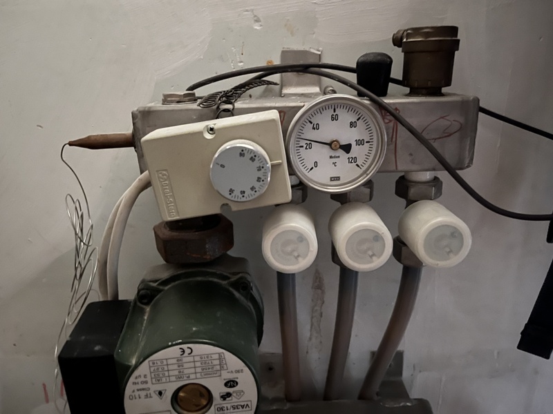

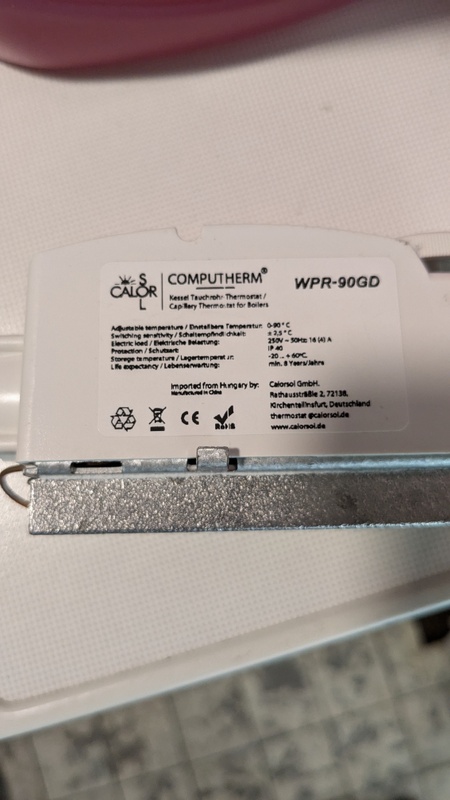

  • stpieter
  • Registratie: Juli 2022
  • Laatst online: 18-09 10:22
iop schreef op vrijdag 2 augustus 2024 @ 18:40:
Vraagje, ik wil graag dat de pomp van mijn cv gaat draaien zodra dewarmtepomp aanslaat. Dit om te zorgen dat mijn vloerverwarming in mijn keuken ook meedraait (die doet het namelijk niet op dewarmte, maar wel op de CV in het systeem.
Zou het mogelijk zijn met het aan/uit signaal van dewamtepomp mijn (ATAG) CV alleen de pomp (zonder verwarming) aan te laten gaan?
Bij wat voor een bedrijf zou ik voor zo'n vraag terecht kunnen?
Met een thermokoppel op de aanvoerleiding van je warmtepomp, deze schakelt dan onafhankelijk van de ketel de cv-pomp (wel even een parallelkabel trekken). Paar tientjes bij Conrad.

  • iop
  • Laatst online: 15-09 00:06
iop
Dank voor de tip.
Zo lijkt het me wel dat hij met vertraging aan zou schieten... toch? Pas nadat dewarmte al aan het verwarmen is. Ik hoopte eigenlijk op een manier om met het aan/uit signaal van dewarmte zelf iets te kunnen (laten) maken.
Als ik zo'n thermokoppel zou installeren, hoe zou dat parallel aansluiten er dan uitzien?

  • Melvinvossen
  • Registratie: December 2020
  • Laatst online: 10-08 11:39
Ik ben sinds deze week ook trotse eigenaar van een pompAO. Super tevreden met de installatie. Alles netjes gedaan.
Ik vroeg me alleen af of ik zelf nog iets moet veranderen aan m’n vloerverwarming verdeler beneden. Ik snap niet zo goed wat de 2 meters doen, is dit 70 graden aanvoer? En waar is de thermostaat voor?
Afbeeldingslocatie: https://tweakers.net/i/xexNwWEZi9X09U9BGrbP7CxsPLQ=/800x/filters:strip_icc():strip_exif()/f/image/ekb2ygdy1GxsektdThesLc39.jpg?f=fotoalbum_large
Afbeeldingslocatie: https://tweakers.net/i/eZYqMi4YJAPnR6ChOdmlctrYaSY=/800x/filters:strip_icc():strip_exif()/f/image/Mr4JagqQ293reDdsqEMFfxIL.jpg?f=fotoalbum_large
Dank,
Melvin
  • reinouts
  • Laatst online: 19-09 21:27
@Melvinvossen De aanvoertemperatuur van je Pomp AO zal waarschijnlijk nooit boven de 45 graden komen. Dat kastje met die draaiknop op 70 hoort denk ik bij je vloerverwarmingsinstallatie, niet bij de AO.
  • Melvinvossen
Klopt, ze hebben niks veranderd aan de verdeler. Maar vroeg me af of ik nog iets moet veranderen
  • PVPaneel
  • Registratie: Maart 2021
  • Laatst online: 19-09 21:54
@Melvinvossen De thermostaatkraan zit er van origine op om te zorgen dat er geen water van boven een bepaalde temperatuur je vloer in kan (slecht voor je vloer). Van oudsher stook je wss. boven de 60/70 graden, dat beperkt de thermostaatkraan nu tot 45 graden. De thermometer laat zien welke temperatuur het retourwater uit de vloer heeft.
Ik vermoed dat het witte kastje een pompschakelaar is die er voor moet zorgen dat er pas rondgepompt wordt boven een bepaalde cv-watertemperatuur, gezien de stroomtoevoer van de pomp naar het kastje gaat. Die mag dan wss omlaag. Ik twijfel alleen nog omdat ie nu zo hoog staat (70 graden). Is dat ook de instelling van je cv?
[ Voor 10% gewijzigd door PVPaneel op 09-08-2024 21:24 ]
