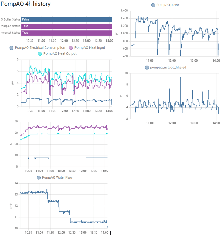

  • Mkw
  • Registratie: Oktober 2023
  • Laatst online: 10:21
Mkw
Kijk, hier een plaatje waar ik wel blij van wordt: hoge temperatuur en COP. Laatste uur een COP van 5. Snap alleen nog niet waarom het zo wisselt. Nu bij 13 graden 43 graden aanvoer, terwijl hij vanmorgen onder de 40 graden bleef bij 8 graden of zo, Afbeeldingslocatie: https://tweakers.net/i/mzKcERusn0InRCWVmPRD808eusw=/800x/filters:strip_icc():strip_exif()/f/image/ahQY5CpMHzf3PeDjShJOoX3A.jpg?f=fotoalbum_large

s nachts 18, overdag in twee stappen naar 19 graden om rond 2130 terug naar 18graden te gaan.. thermostaat met variatie van 0,6graden totdat warmtevraag wordt gevraagd..
Dat is je thermostaat instelling, niet de stooklijn. De stooklijn wordt door wp bepaald, en is vermoedelijk nog standaard instelling vanuit DeWarmte. 'Stooklijn' is buitentemperatuur-afhankelijke aanvoer-temperatuur van de wp (ook sommige cv-ketels).
Je zou enkele dagen kunnen proberen thermostaat continu op 19 graden te zetten en dan je COP eens te beoordelen tov de afgelopen tijd (mits buitentemp vergelijkbaar was). Misschien springt de cv dan minder vaak bij (omdat wp makkelijker temp kan behouden).

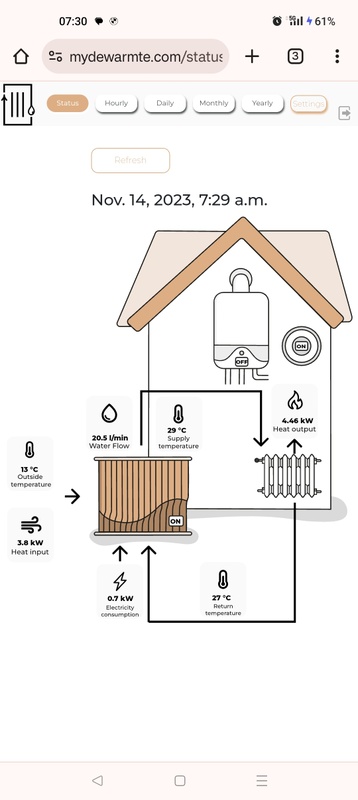

Het valt me nu pas op dat bij de plaatjes hierboven de electricion consumption bij de heat input wordt opgeteld. Bij mij staat er een negatief getal en wordt deze afgetrokken, dus is de output altijd lager dan de input. Dacht dat het betekende dat om de heat input te genereren er zoveel stroom nodig was. Dan is de lage COP ook verklaard…
[ Voor 5% gewijzigd door Mkw op 14-11-2023 10:53 ]
  • Floortje_Ei
  • Registratie: Januari 2019
  • Laatst online: 11:42
Mkw schreef op dinsdag 14 november 2023 @ 10:52:
Pas op: bij mij betekende het negatieve getal dat de draden in de kWh meter waren omgedraaid, maar klopte de COP wel!
Ik zou dit checken bij DeWarmte support.
De draden omkeren heeft geen haast, maar een betere COP wel!

Afbeeldingslocatie: https://tweakers.net/i/NUkmBhuSTUoJVPlIfNs6d2IHO14=/800x/filters:strip_icc():strip_exif()/f/image/P3Rt16BIuHOGeOQPZUj065J3.jpg?f=fotoalbum_large Ik denk de eerste defrost v.h. seizoen. Was 5 graden, dus zou kunnen.... Laat het pendelfeest beginnen ;)
[ Voor 4% gewijzigd door PVPaneel op 17-11-2023 09:10 ]

PVPaneel schreef op vrijdag 17 november 2023 @ 08:54:
[Afbeelding] Ik denk de eerste defrost v.h. seizoen. Was 5 graden, dus zou kunnen.... Laat het pendelfeest beginnen ;)
Ik denk inderdaad dat hier ook wat defrosts gebeuren.
Helaas zie ik dat de CV vandaag ook al ruim een uur bijgedraaid heeft, of ik daar nou meteen blij van wordt.
Overigens zodra de CV bij schakeld zakt het aantal liters per minuut van 20 naar 10. Zien jullie dit ook?
WP: DeWarmte PompAO 6.4Kw Hybrid, CV Intergas, Thermostaat Netatmo, 70m2 vvw, PV: 34x 325wp solaredge omvormer en optimizers,Wan ip adres weten? https://mijnips.eu
  • PVPaneel
  • Registratie: Maart 2021
  • Laatst online: 09:38
@f.welvering Ik zal er eens op letten. Deze defrost deed ie klaarblijkelijk op de warmte in de vloer, want mijn ketel is niet bijgeschakeld.
Als het echt terug van 20 naar 10 gaat vraag ik me af of de pomp in je CV die in de WP aan het tegenwerken is. Zou wel een beetje jammer zijn...

Mij is opgevallen dat eigenlijk altijd, mijn flow stapsgewijs zakt nadat de pomp is ingeschakeld. Zie hieronder een grafiek van 4 uur waarin de flow zakt van 13 naar 12,3 naar 11,3 naar 10,5 l/min. Hierdoor zakt ook het afgegeven vermogen van 6.2 naar 4,3 kW.
Is meer mensen dit opgevallen? Heeft iemand hier een verklaring voor?
Er gaan tijdens het opnemen van deze grafiek geen radiatoren/leidingen dicht, de afgifte zijde blijft exact hetzelfde.
Afbeeldingslocatie: https://tweakers.net/i/Uup5tbtOyxbu2v4w-w8_StaaGsA=/full-fit-in/4000x4000/filters:no_upscale():fill(white):strip_exif()/f/image/F64FMcM15eEpVIff2kKb2x6t.png?f=user_large
35x 400Wp Solar | Audi e-tron + Peugeot e-2008 | DeWarmte Pompao 8kW + 10kW Leenders Wald + 2x5kW Daikin| todo:Thuisaccu
  • f.welvering
  • Laatst online: 12:26
DutchAce schreef op vrijdag 17 november 2023 @ 14:16:
Nu je het zegt zie ik ook een kleine daling.
Hij begint hier altijd op 21,5 l/m wat daarna langzaam zakt naar 17,5 l/m

Wat een lage flow hier nooit onder de 15l, zal te maken hebben met de regeling, hij haalt het makkelijk. aanvoertemp en retourtemp blijft gelijk,

@DutchAce @f.welvering 20,5l/min van begin tot eind in de laatste run. Weten jullie zeker dat er niet her en der een thermostatische radiatorkraan dichtgaat oid?
