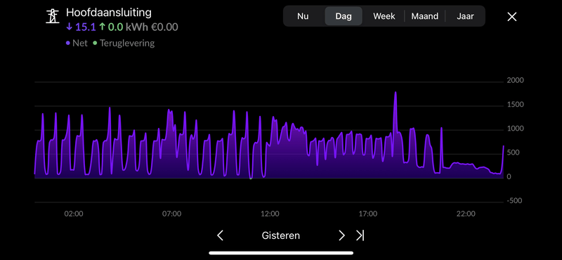

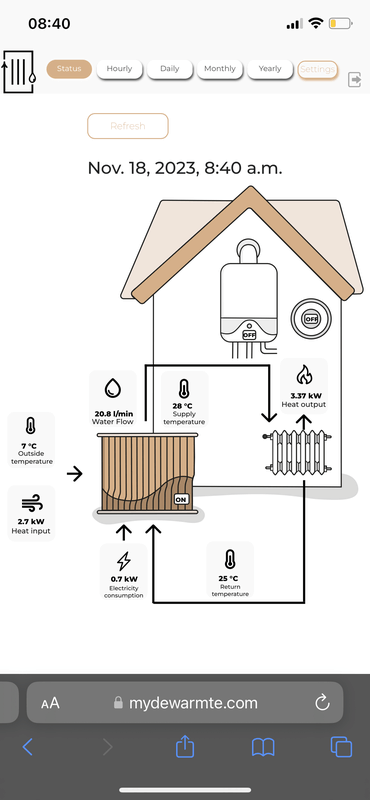

Om even terug te komen op de hoge heat output bij sommige, ik blijf mijn output maar erg laag vinden, wat kan ik daaraan doen?
Afbeeldingslocatie: https://tweakers.net/i/kn7rG-2ezLlERYLcGGVjRiQPY64=/x800/filters:strip_exif()/f/image/zk8QI8MZnFnUMS6capzVxOYs.png?f=fotoalbum_large

Tja, @golfgti5 Om te beginnen; de thermostaat staat in je plaatje uit, dus heel indicatief is het niet op deze manier?
En hoe is de ruimtetemperatuur op het moment v.d. screenshot?
[ Voor 20% gewijzigd door PVPaneel op 18-11-2023 09:38 ]

golfgti5 schreef op zaterdag 18 november 2023 @ 08:39:
De retour temp is 29 graden, de warmtepomp warmt dat op naar 31 graden. Dat verschil is wat de warmtepomp toevoegt, de heat output dus.
Als je je stooklijn omhoog zet kan er meer warmte in diezelfde hoeveelheid water, dus meer output maar ook meer verbuik.
Als je het aantal of de grootte van je radiatoren vergroot (zoals een paar keer gezegd; meer zones open in jouw geval) is er meer water in het systeem om op te warmen en zal ook je heat output toenemen.
Je doel in heat output is exact de hoeveelheid warmte die je huis verliest.
In mijn persoonlijke geval: gisteren heeft mijn warmtepomp precies 15 kWh gebruikt. Mijn stooklijn lag, door de wisselende buitentemperatuur, tussen de 31 en 34 graden. Ik heb met die 15 kWh input, een output van 57,2 kWh bereikt. Een COP van 3,81 dus.

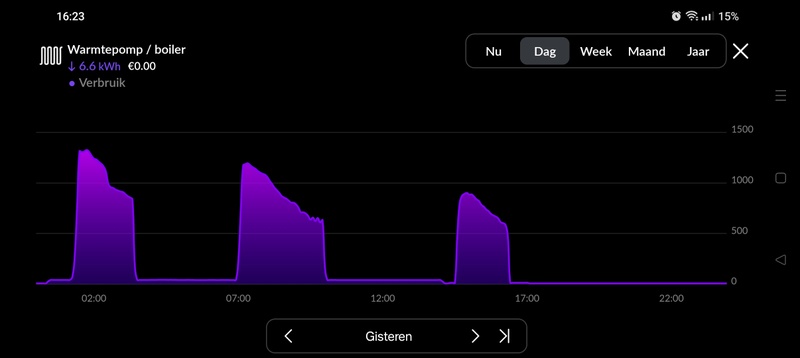

PVPaneel schreef op vrijdag 17 november 2023 @ 20:45:
@DutchAce @f.welvering 20,5l/min van begin tot eind in de laatste run. Weten jullie zeker dat er niet her en der een thermostatische radiatorkraan dichtgaat oid?
Ze staan allemaal maximaal open, maarja wie weet dat er iets knijpt op den duur.
Ik zie overigens ook bar weinig lange runs. Maximaal een kwartiertje de laatste dagen, terwijl ik zou verwachten dat er langere runs zouden mogen zijn deze dagen.
Overigens zie ik geen verschil in gedrag nu mijn vvw verdeler niet meer aanmengt met de retour. Wellicht heeft de pomp die nog wel gewoon blijft draaien hier invloed op heeft?

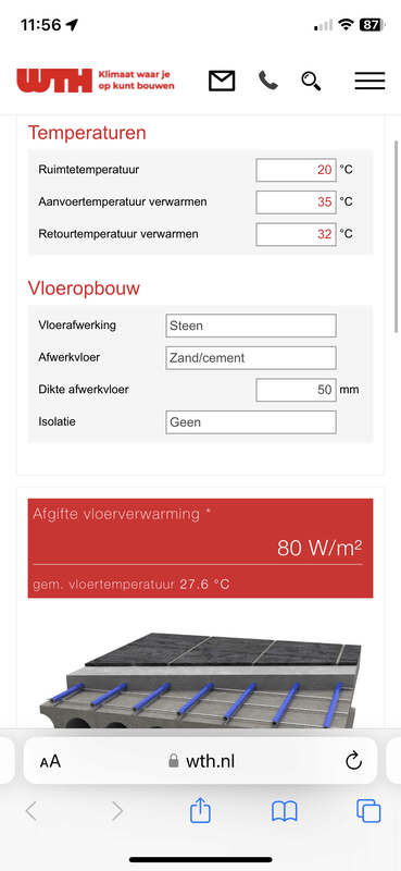

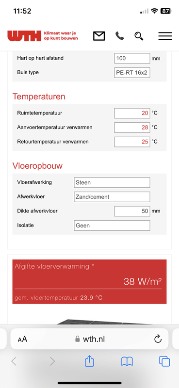

Dag tweakers,
Ik heb dit topic even doorgenomen omdat ik geïnteresseerd ben in de pomp AO. Ik ben helemaal mee met het verhaal dat je een zo laag mogelijke aanvoertemperatuur wil voor de cop. Aan de andere kant zorgt een lagere temperatuur er ook voor dat je minder warmte afgifte hebt. Dit kan ook te laag zijn waardoor de wp zijn minimale warmte niet kwijt kan en begint te pendelen.
Door enkele voorbeelden van in dit forum begin ik te twijfelen ofdat mijn warmteafgifte op lage temperatuur wel voldoende is voor pomp ao. Ik wil de pomp ao wel op een goede manier werkend hebben op lage temperatuur, max 35C.
De situatie zal zijn dat de pomp ao op het dak van de garage komt te staan. De leiding gaat door het dak rechtstreeks naar de verdeler van de vloerverwarming. Meng verdeler wordt vervangen voor een gesloten verdeler zonder pomp, maximale flow. Vvw is 40-45 m2, 16mm buis op 15cm hartafstand, ingefreesd in de vloer met tegels eroverheen. Vlak bij de verdeler vertrekken nog 16mm flexibele buis leidingen naar de eerste verdieping. Daar pikt deze in op bredere leidingen, 22 of 28 mm, van de radiatoren. Wat is jullie inschatting? Kan ik genoeg warmte afnemen om de pomp ao lange runs te maken bij lage temperaturen?
@PVPaneel Het lijkt of dat jij een vergelijkbare situatie hebt of vergis ik mij?
Ik ben ook al aan het testen geweest met mijn huidige situatie. De cv staat ingesteld op 35 graden. De mengverdeler geeft 28C aan. Dit lijkt wel te kloppen. De aanvoerleiding voelt duidelijk warmer aan dan de verdeler. Radiatoren staan dicht boven. De cv ketel doet best wel lange runs, maar de temperatuur loopt wel stilaan op naar 40C waarna de cv ketel afslaat. Het geleverde vermogen zou 5,4kw zijn volgens de cv ketel. Dit zou een geruststellend gegeven moeten zijn maar ik geloof deze waarde niet. Zeker gezien dat de eigenlijke temperatuur van de afgifte 28 graden is en geen 35C. Moet wel gezegd worden dat de vloer nog matig geïsoleerd is, rc 2,5. Wordt nog beter nageisoleer.
Alvast bedankt voor jullie input!

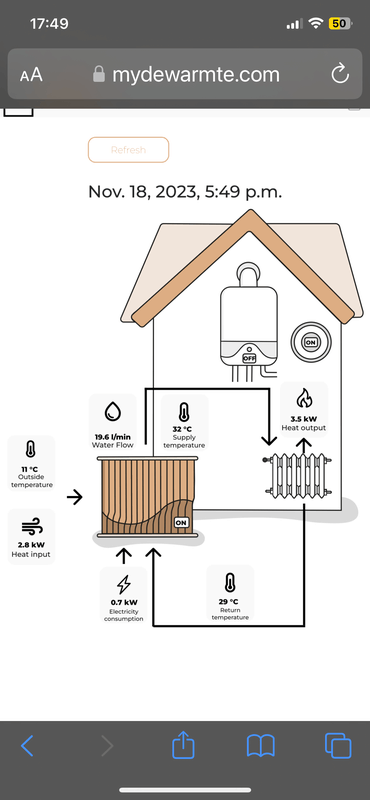

PVPaneel schreef op zaterdag 18 november 2023 @ 09:36:
Nu thermostaat aan, 3.5kw heat output.
Afbeeldingslocatie: https://tweakers.net/i/rBM8y5xJ03mh3XPCZf-GC9elmOM=/x800/filters:strip_exif()/f/image/cnBonN2nn0W0ePYXh5B94d4M.png?f=fotoalbum_large

  • shufflez
  • Laatst online: 09-08 23:16
f.welvering schreef op zaterdag 18 november 2023 @ 12:47:
Zou dat kunnen komen doordat de ruimte (te) snel op temperatuur komt en de thermostaat uitschakelt?
Misschien zou je zelfs door/met een iets lagere stooklijn uit kunnen? Dan krijgt de wp kans om langer en zuiniger te draaien (omdat opwarmen van ruimte langer duurt).
  • shufflez
golfgti5 schreef op zaterdag 18 november 2023 @ 17:51:
Is die 3.5kW voldoende om het (aangenaam) op temperatuur te houden in de belangrijkste ruimtes?
Met 700W elektriciteit 'krijg'/maak je 3.5kW warmte, een COP van 5 is netjes bij buitentemp onder 10gr denk ik.
[ Voor 5% gewijzigd door shufflez op 19-11-2023 11:59 ]

Ik heb pompAO tot nu toe nog niet rustiger zien draaien dan 0,5 a 0,6 kw electrical consumption. Met 7 graden buiten temperatuur en een aanvoer temp van 35 heeft hij een COP van 5. Dit houd dus in dat hij met die buiten temperatuur minimaal 2,5 a 3 kwh heat output heeft. Elke graad dat het buiten warmer wordt of dat je de aanvoer temperatuur verlaagd zorgt voor een grotere COP, maar minder dan 0,5 a 0,6 electrical consumption kan hij niet draaien. Rond de 11 graden met 28 aanvoer had ik vannacht een COP van 7. Dit is dus al 4kwh warmte wat hij op dat moment ook kwijt moet kunnen in het afgifte systeem, lukt dit niet gaat hij uit, om even later weer aan te gaan.
Als we nu even kijken naar bijvoorbeeld 50m2 vloerverwarming, h.o.h 10cm met open verdeler (ik heb een gesloten verdeler met pomp, 28 aanvoer is maar 24 de vloer in) zorgt dit voor 38 watt/m2 afgifte. Dat is dus maar 1,9kwh terwijl pompAO 4kwh warmte opwekt. Geen wonder dus dat je pendel gedrag krijgt:
Afbeeldingslocatie: https://tweakers.net/i/M8EqLhHBaUPhHC2I3U66m-aYbp0=/x800/filters:strip_exif()/f/image/gzbXhnaEwHYEguE47C2lILqF.png?f=fotoalbum_large
Als we de aanvoer nu eens verhogen naar 35 graden, hebben we opeens 80watt/m2. Dit zorgt dus voor 4 kwh afgifte, dat is al een stuk beter, in principe zou pompAO dan dus kunnen blijven draaien omdat het afgifte systeem precies de hoeveelheid opgewekte warmte kwijt kan.
Afbeeldingslocatie: https://tweakers.net/i/EPwoy-Cah7XY6g15QnzQaWCVVpc=/x800/filters:strip_exif()/f/image/jJfA0qS4GJHsaoItMP4NpsVK.png?f=fotoalbum_large
Eerste stap is dus te onderzoeken bij welke aanvoer temperatuur je ongeveer het minimale vermogen van pompAO kwijt kunt.
Vervolgens ga je dan onderzoeken tot welke buiten temperatuur zorgt deze aanvoer temperatuur dat mijn huis op temperatuur blijft met deze bijvoorbeeld 4kwh warmte per uur toevoeging.
Je stooklijn begint dus eigenlijk dan daar, en gaat daarna pas omhoog.
In mijn geval is dus 28 mijn minimale temperatuur om het vermogen van pompAO kwijt te kunnen, met deze temp kan ik mijn huis op temperatuur houden tot het buiten 7 graden is, hierna wordt de supply temp pas hoger.
Wil je dus met een lagere temperatuur stoken dan dat je nu aan afgifte kwijt kunt, zul je je afgifte moeten verbeteren, extra radiatoren, ventilatoren, buffervat, warmtepompboiler die warmte uit vloerverwarming haalt, etc etc.

TeutonMartin schreef op zondag 19 november 2023 @ 12:02:
Om even in het algemeen te reageren op diverse vragen over lange runs en een goede COP begint het uitzoek werk eigenlijk al voordat de warmtepomp wordt aangeschaft.
2 hele belangrijke vragen zijn, wat is het warmteverlies van mij woning en hoe goed werkt mijn afgifte systeem. Eigenlijk dien je hier op dus de aanschaf van jou warmtepomp te baseren. Want een veelste zware pomp (of 1 die niet goed kan af moduleren) zal met warmere temperaturen te veel warmte opwekken die je niet kwijt kunt zorgt voor pendel gedrag.
Maar goed voor veel is dit nu te laat.
Als vergelijk kan bv de Quatt hier wel duidelijk onder de deze vermogens draaien, zelfs iets onder de 300W is zelfs mogelijk, dat is dus 50% lager dan DeWarmte AO. Ik ondersteun echter wel je punt dat dit eigenlijk vooraf bekeken zou moeten worden, veelal kijkt men naar wat hij maximaal kan leveren. Het minimum wordt echter veelal vergeten, terwijl dit bijna net zo belangrijk is.
Een kleine opmerking, een VV zonder isolatie zul je niet meer zo vaak zien, in jouw voorbeeld heb je geen isolatie aangegeven.
Wil je dus met een lagere temperatuur stoken stoken dan dat je nu aan afgifte kwijt kunt, zul je je afgifte moeten verbeteren, extra radiatoren, ventilatoren, etc etc.

MacD007 schreef op zondag 19 november 2023 @ 12:14:
Voor de afgifte maakte het ook geen verschil welk type isolatie ik aangaf, in alle gevallen blijft het 80watt/m2 (bij die 35 aanvoer). Wel is de vloerafwerking nog belangrijk, parket blijft er nog maar 59 over, tapijt 53watt/m2, laminaat zou eventueel ook meer richting parket gaan.

  • PVPaneel
  • Registratie: Maart 2021
  • Laatst online: 06:34
@BrianSalces Hier gister. Stooklijn is 30/35, dus zeer vlak. Kamerthermostaat staat tussen 07:00 en 22:00 op 19 en daarna op 18,5. Hysterese op 0.3.
De middelste run begint om 06:55 uur en is om 10:05 uur klaar.
Afbeeldingslocatie: https://tweakers.net/i/kmlKj4KmimWSVHyWSPO9-u13OoU=/800x/filters:strip_icc():strip_exif()/f/image/eGFeGyWv0ZlApcCBoarMFm6n.jpg?f=fotoalbum_large
Dit is gemeten met een 1-fase kWh meter op de groep v.d. warmtepomp.

Volgens hen kon de PompAO het niet aan om mijn huis warm te houden.
Het valt mij op dat ik vrijwel nooit een langere run zie, en als ik deze zie is het meteen een uurtje of 2 op 1450 tot 1500 watt. Ik zou eigenlijk graag lange runs zien op zo'n 600 watt en mijn huis daarmee mooi op temperatuur te houden.
Mijn lyric T6 vroeg die dag gemiddeld zo'n 3/4x per uur 5 minuten warmte.

Probeer eens een run zonder je thermostaat, gewoon even door verbinden. Als je hiermee al die in uit schakelingen kwijt bent weet je dat het misschien verstandig is om te investeren in bijvoorbeeld een netatmo, brengt het niks dan weet je dat ook.
Korte runs op vol vermogen duiden er op dat je een hogere stooklijn hebt. Als je deze temperatuur kunt verlagen maar wel nog goede afgifte hebt zal je huis er veel langer over doen om de gevraagde temperatuur te bereiken. PompAO kan dan rustiger draaien.

Vandaag gebeld omdat er rare zaken spelen: sensoren leken in de war bv aanvoer temp was lager dan retour temp, buitentemperatuur klopte voor geen meter of was het wel 13 graden vanmorgen? Ook leek de pomp de stooklijn niet te volgen waardoor het erg warm werd. Was wel snel warm binnen maar wel met een slechte COP van 2,5. Ze hebben beloofd er vandaag of morgen naar te kijken.
Heb alleen een Tado met gewone radiatoren en zie dat de Tado inderdaad blijft vragen om warmte als het al boven de ingestelde temperatuur is. Doordat radiatoren nog even blijven doorbranden nadat de pomp is uitgegaan uiteindelijk, is het vaak wel 0,3 warmer dan ingesteld. Andersom gaat hij pas om warmte vragen als de temperatuur 0,2 of 0,3 graad lager is en doordat het even duurt voordat de radiatoren warmte afgeven, betekent dat dus dat op temperatuur blijven in de praktijk betekent dat de kamer bijna weer een graad warmer moet worden. Daardoor wel lange runs dus weet ook niet of het geheel onwenselijk is. Tado support heeft de Tado al aangepast aan de warmtepomp conform instructies DeWarmte.
Ik heb ook even aan DeWarmte gevraagd waarom ik geen lange runs zie gezien hun veel meer kunnen zien in de PompAO dan wij dit kunnen.
Ze kwamen al vrij snel terug met een antwoord waarin ze aangaven dat de Lyric T6 hiervoor zorgt.
Deze doet heel korte warmte vragen en vrij vaak (3x per uur 5 minuten) terwijl ze liever een lange warmtevraag zouden zien. Heb de vervolgvraag gesteld welke Thermostaat ze dan aan zouden raden gezien deze T6 door hun ook aangeraden werd destijds.

Afbeeldingslocatie: https://tweakers.net/i/-r--xw_WMNMaCc7vJBDqNvqaDqg=/x800/filters:strip_exif()/f/image/GX6MMNigyeol2lDJ6fUqkj4K.png?f=fotoalbum_large
Afbeeldingslocatie: https://tweakers.net/i/IKnfYwGxi60hx9lzLBF95DdZHDA=/x800/filters:strip_exif()/f/image/IsDoSSQ41e5M6j1RfEcFqv9s.png?f=fotoalbum_large
Je kan dus zelf instellen wanneer hij moet schakelen, 0,2 betekend in mijn geval altijd bij 19,3 aan en 19,7 uit. Je kan mooi de temperatuur ontwikkeling zien in je woning om zo een zo laag mogelijke stooklijn te hanteren:
Afbeeldingslocatie: https://tweakers.net/i/w3JrEKCXAHFKOLx3meJlz6D9Qcc=/800x/filters:strip_exif()/f/image/4CxjEmF9w5ee8VP5GbKFEeq6.png?f=fotoalbum_large
Mijn nacht run was 9,5 uur aan 1 gesloten zonder start of stop met dus een verhoging van 19,3 naar 19,7.
Afbeeldingslocatie: https://tweakers.net/i/NZ1aIot_2zudDajeSwBmvSOVMD8=/800x/filters:strip_exif()/f/image/Zeffm79kZFVZjIGKqr9AznNc.png?f=fotoalbum_large
