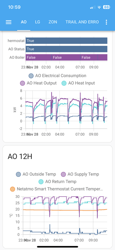

Ik was vandaag eigenlijk best tevreden over de runs van mijn PompAO...
Run, Forrest, run!!!
Afbeeldingslocatie: https://tweakers.net/i/7H1mNOS7jO6lQQMXPEGaJz9B9HM=/800x/filters:strip_icc():strip_exif()/f/image/uni64UUyDiORIL102AGcpI3R.jpg?f=fotoalbum_large

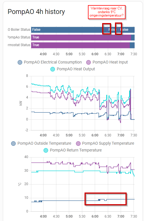

  • DutchAce
  • Registratie: November 2014
  • Laatst online: 12:56

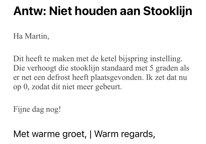

Ik heb nog geen reactie van DeWarmte ontvangen over waarom mijn PompAO de CV inschakelt, mijn inziens is dit onnodig met een omgevingstemperatuur van 9°C. Daarbij is dit killing voor de COP, zie de volgende waarnemingen van een run van 4 uur waarin 2 keer de CV wordt bijgeschakeld voor een paar minuten, waarna de COP kelderd:
Afbeeldingslocatie: https://tweakers.net/i/KnldIJi4wGQXcND45NH8tHYt6_E=/full-fit-in/4000x4000/filters:no_upscale():fill(white):strip_exif()/f/image/RsUDSfE8a7umCyx19hjuxlDF.png?f=user_large
Afbeeldingslocatie: https://tweakers.net/i/x5l_MpSXRb7-eJrnPhtb-WhekHE=/x800/filters:strip_exif()/f/image/m0tWuuaFatQJ1f6aGMlKxrLn.png?f=fotoalbum_large
35x 400Wp Solar | Audi e-tron + Peugeot e-2008 | DeWarmte Pompao 8kW + 10kW Leenders Wald + 2x5kW Daikin| todo:Thuisaccu
  • TeutonMartin
  • Registratie: September 2019
  • Laatst online: 13:11
TeutonMartin
DutchAce schreef op donderdag 23 november 2023 @ 07:37:
Zo zien bij mij de defrost er uit in HA maar dat zou ik wel gek vinden met een buitentemperatuur van 9 graden.

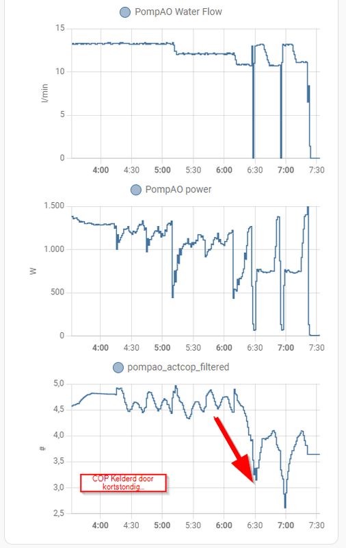

  • paQ
  • Laatst online: 21:50
paQ
Dat zijn geen defrosts... de wp schakelt gewoon 2 maal uit.
De COP is daar 2 keer zo laag vanwege het herstarten; de inlet is dat warmer dan de outlet.
[ Voor 44% gewijzigd door paQ op 23-11-2023 09:01 ]

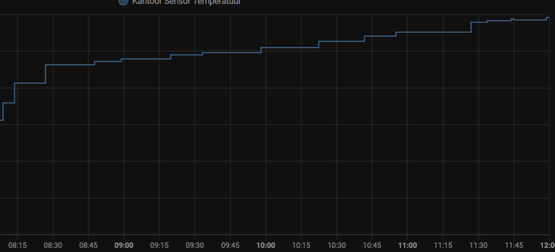

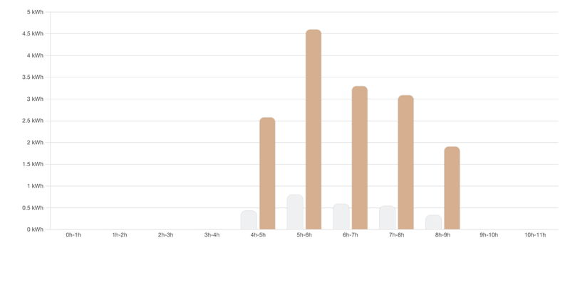

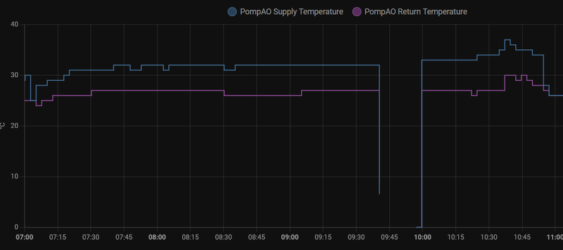

Zoals gisteren door @TeutonMartin aangeraden heb ik vanmorgen mijn PompAO geforceerd door de draadjes van de Thermostaat door te verbinden en een continue warmtevraag te veroorzaken, met als resultaat een continue run op ook vrij veel vermogen als je het mij vraagt:
kWh Meter:
Afbeeldingslocatie: https://tweakers.net/i/XaQZoJDVMjDov1IAQ6Es2YdLsBI=/800x/filters:strip_exif()/f/image/nQDYciXnQL43ReFS7wuQT6P5.png?f=fotoalbum_large
Temperatuur verloop in de woonkamer:
Afbeeldingslocatie: https://tweakers.net/i/8F-peuz37bx9c9R09LdIMDMwG5w=/800x/filters:strip_exif()/f/image/5JBIkI34odojBfM7t3oP0E8g.png?f=fotoalbum_large
Ik ben gestopt met de test toen ik tegen de 22 graden kwam.
Verloop van de aanvoer/retour temp (met een gat erin, tijdelijk geen data kunnen ophalen schijnbaar.
Afbeeldingslocatie: https://tweakers.net/i/SuxRB9saOlMfXgA_XMR0Fc1T2Mk=/800x/filters:strip_exif()/f/image/pAFxOjNAZ4O0oY2Qniu96DpN.png?f=fotoalbum_large
Als ik zo mag beoordelen vermoed ik dat mijn stooklijn nog veel te hoog staat.
Er gaat veel warmte mijn woning in en de temperatuur gaat ik een mooi tempo omhoog.
Hoogste wat ik heb gezien als aanvoer is 36 graden met een retour van 31.
(had de portal ook open om geregeld even te refreshen)

f.welvering schreef op donderdag 23 november 2023 @ 13:31:
kWh Meter:
Kijk aan dat is een mooie test, je weet nu dus vrijwel zeker dat de hele tijd die starts stops veroorzaakt worden door je huidige thermostaat.
Je stooklijn kan inderdaad een flink stuk terug zodat hij op een veel lager pitje (0,5 a 0,6 kw) lange runs kan draaien met veel minder snelle temp verhoging in je huis.
Investeren in een andere thermostaat gaat je dus op 2 manieren een nog betere cop op leveren, namelijk veel minder start/stops (dit komt ook de levensduur van pompAO nog ten goede) en veel lagere aanvoer temperatuur :*) .

Ik vraag me af wanneer de CV echt benodigd zou zijn voor een defrost.
Welke temperatuur zou benodigd zijn voor de defrost vanuit het systeem?
Zojuist kreeg ik eindelijk antwoord op de vraag waar mijn stooklijn op staat.
Dit is 30 bij 15 en 40 bij -10 wat volgens mij een vrij rechte lijn is.
Ben dan ook erg benieuwd wat er komende week gaat gebeuren wanneer de temperaturen echt onder nul gaan.

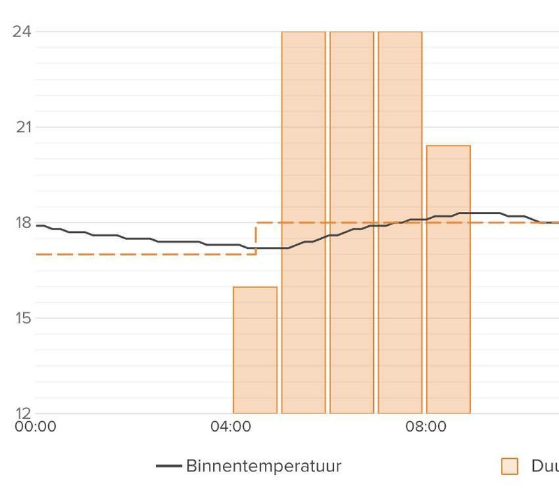

Gisteren de Netatmo geïnstalleerd, met resultaat. Vannacht een mooie lange run gehad, al had ik gehoopt op een wat lager vermogen.
Gisteren middag hebben ze mijn stooklijn nog aangepast naar 27/15 37/-10
Afbeeldingslocatie: https://tweakers.net/i/NOli2vHnW4QqctjiBzxdrS60u24=/800x/filters:strip_icc():strip_exif()/f/image/jgtI9FmiW4GucafslDuBajX7.jpg?f=fotoalbum_large

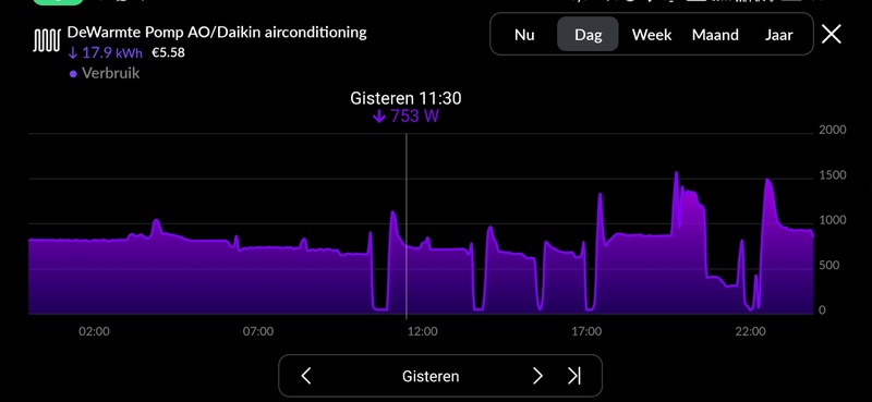

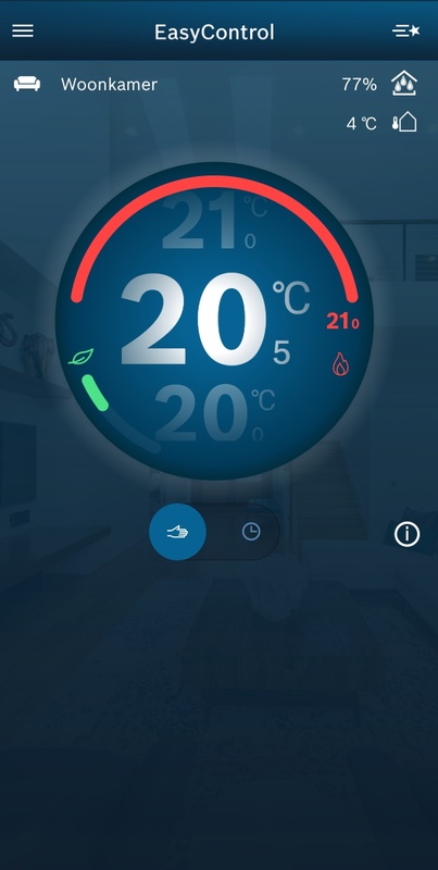

Lange runs op laag vermogen, dat is wat je wilt.
Zie hier het resultaat met de Easy thermostaat met adapter. Dit was gisteren, bij een temperatuur die 24/7 op 21 graden Celsius ingesteld staat.
Afbeeldingslocatie: https://tweakers.net/i/YvCCu85q7cCWr1qAUxJo24WBKlo=/800x/filters:strip_icc():strip_exif()/f/image/WiTAVjhiRmVhzqIqajN8S7IG.jpg?f=fotoalbum_large
Het was een gok of het goed zou werken, maar ik had de thermostaat toch al bij de verhuizing meegenomen want het was een duur ding. Natuurlijk wel een andere thermostaat er voor in de plaats gehangen toen ik vertrok 😁
Maar het werkt prima hier zoals je ziet, het is net alsof hij aan de Nefit ketel hangt. De app kan niet alle instellingen meer gebruiken, maar dat is logisch want het is geen Nefit ketel.
Afbeeldingslocatie: https://tweakers.net/i/ewmTn0n-EUtpkoWC4ct3QxMI6IQ=/x800/filters:strip_icc():strip_exif()/f/image/pv52f4Ty2XnJVHxDxdsiuETn.jpg?f=fotoalbum_large
Toch een stuk goedkoper dan een andere slimme thermostaat kopen lijkt me. En als het niet goed bevalt, stuur je het ding gewoon terug en koop je alsnog een andere thermostaat.
Nu maar hopen dat je in de tussentijd nog geen nieuwe thermostaat hebt gekocht... ;)

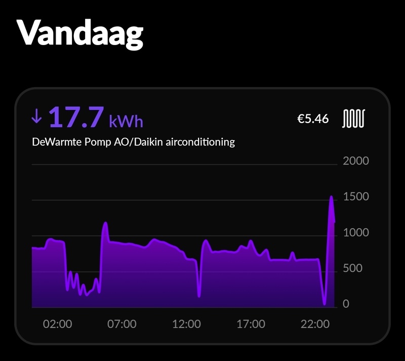

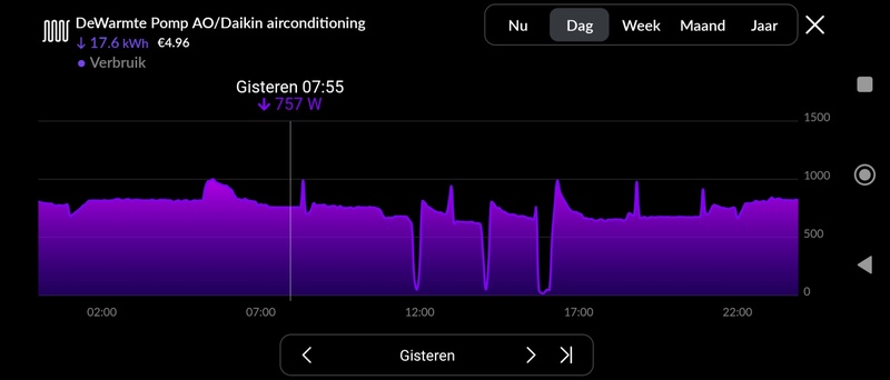

Dat plaatje is het verbruik van alleen de PompAO.
De airco heb ik (tot vandaag) niet gebruikt om te verwarmen. Vanavond klaagde mijn vriendin voor het eerst dat het kouder leek te worden in de woonkamer. Temperatuur was inderdaad gezakt van 21 naar 20 graden Celsius. Vanavond heb ik dus even de airco laten verwarmen in de woonkamer, en was de temperatuur in een mum van tijd op het niveau van: "ahhh zo is het weer lekker warm in de kamer" :)
Nu nog even kijken of ik de stooklijn iets aan moet laten passen, of alleen de thermostaat iets verhogen naar bijvoorbeeld 21,5 graden Celsius. Al zal dat laatste waarschijnlijk geen oplossing zijn voor de dalende temperatuur in de woonkamer denk ik?
Tot vandaag heeft de PompAO de temperatuur steeds redelijk stabiel op de ingestelde temperatuur kunnen houden.
Ik gebruik de thermostaat inderdaad voor het instellen en vasthouden van de gewenste binnentemperatuur.
Zo zag het er vandaag uit:
Afbeeldingslocatie: https://tweakers.net/i/YVXyI8VnmRkZeo2IdQaoZaKvQfc=/800x/filters:strip_icc():strip_exif()/f/image/udjwaksqM5nrPnZQ8KxEymND.jpg?f=fotoalbum_large
Ook niet echt verkeerd geloof ik, al wordt de COP natuurlijk wel minder met de steeds lagere buitentemperatuur.

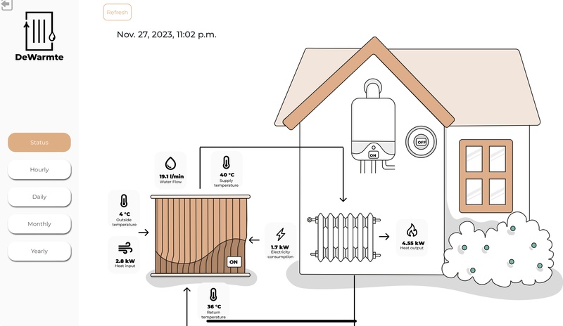

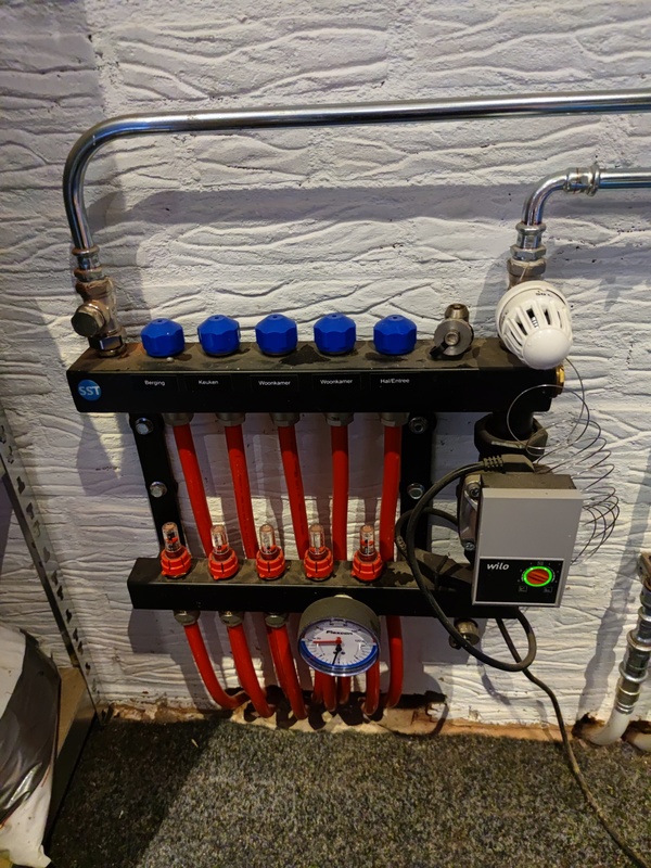

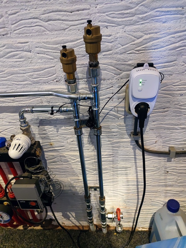

Nog iets anders waar ik denk ik hulp bij nodig heb ajb:
Kan iemand mij advies geven betreffende het aanpassen of vervangen van de open vv verdeler?
Op dit moment is er nog niks gewijzigd of anders ingesteld aan de verdeler.
Het is een verdeler met een Wilo pomp, het is een open verdeler zo heb ik gelezen. Voor een warmtepomp is echter de bijmenging van retourwater niet goed las ik ook, en dat is precies wat er bij een open verdeler gebeurd. En ook voor de optimale flow zou een open verdeler niet goed zijn. Je zou verwachten dat de verdeler een negatieve invloed zou moeten hebben op dit moment, toch?
Maar, de temperatuur van de aanvoer is op dit moment 42 graden, de retour is 38 graden. Flow is steeds tussen de 17 en 25+ l/min.
Klopt het dat de huidige flow dan toch hoog genoeg is om alles redelijk optimaal te laten werken? En de temperaturen zijn ook goed ten opzichte van elkaar? Meestal zit er overigens slechts 2-3 graden verschil tussen aanvoer en retour, en is de aanvoertemperatuur een stuk lager, meestal rond 35 graden. Verbruik van PompAO is 1,2 kWh op dit moment, output is 4,13 kWh. Aanvoertemperatuur zal op dit moment wat hoger zijn door de buitentemperatuur van 4 graden, denk ik?
Ik heb zelf het idee dat deze waarden eigenlijk best goed zijn, helemaal als je weet dat er dus nog een open verdeler met pomp tussen zit?
Bovenverdieping wordt overigens verwarmd met radiatoren, vandaar dat de Warmte de aanvoertemperatuur sowieso ietsje hoger heeft ingesteld bij mij, denk ik.
De PompAO is op de bovenverdieping aangesloten op de cv-leiding, ik denk dat het een 26 of 28 mm leiding is. Het is de leiding die vanuit de cv ketel door de vloer naar de verdiepingen gaat, en die zich daarna vertakt naar alle radiatoren dmv iets dunnere leidingen. Het is een huis uit 1981, en ik denk dat de radiatoren niet vervangen zijn door modernere versies.
Zit ik redelijk tot goed met deze waarden, of moet/kan er toch iets worden aangepast/vervangen aan de verdeler om een zo optimaal mogelijk resultaat te krijgen? En is dat de investering in het aanpassen of vervanging van de verdeler waard met deze waarden?
Alvast bedankt voor het meedenken! _/-\o_

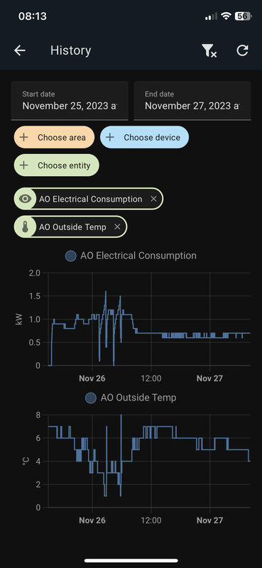

Zou goed kunnen dat het een defrost was, ik had er vanmorgen ook 1 van een paar minuutjes.
Ik zie via HA dan een temp drop van de aanvoer en een mooie temp piek op de buiten temperatuur.
WP: DeWarmte PompAO 6.4Kw Hybrid, CV Intergas, Thermostaat Netatmo, 70m2 vvw, PV: 34x 325wp solaredge omvormer en optimizers,Wan ip adres weten? https://mijnips.eu

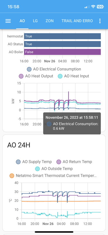

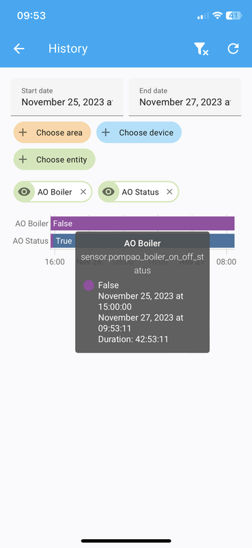

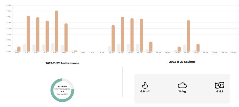

Afbeeldingslocatie: https://tweakers.net/i/hMkfKxydGmBcXjHMysuy-PPD5tg=/x800/filters:strip_exif()/f/image/t0nAdVGKvXIXAmV1HEmdhxAT.png?f=fotoalbum_large
Hier draait pompAO inmiddels al 41 uur aan 1 gesloten, met gister nacht/ochtend een aantal defrosts

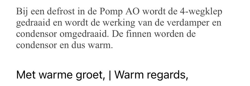

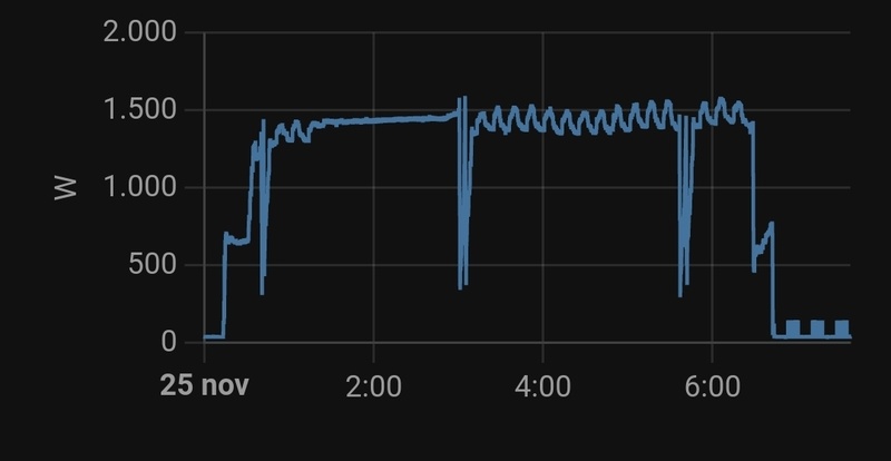

Nee heeft geen hulp gevraagd zie ik:
Afbeeldingslocatie: https://tweakers.net/i/vvaP8fxI8zBXMuoitLwJYEQuQ_A=/x800/filters:strip_exif()/f/image/2x6oIm5MmE912HsI6w4vb6Ai.png?f=fotoalbum_large
Ik heb wel nog iets laten aanpassen wat misschien voor andere ook hulpvol kan zijn. Dit is blijkbaar een automatische stooklijn verhoging van 5 graden na een Defrost, deze heb ik op 0 laten zetten.
Afbeeldingslocatie: https://tweakers.net/i/USCl3gVj43bhff8Q5-CIT1M6TQA=/800x/filters:strip_icc():strip_exif()/f/image/C8JBkuYyEyOdmoCUjp7BBvXV.jpg?f=fotoalbum_large
Het effect van deze instelling was naar mijn idee dat doordat de stooklijn automatisch met 5 graden werd verhoogd, pompAO standaard om hulp vroeg van de CV ketel omdat hij na de defrost ver van die stooklijn is verwijderd. In mijn geval had ik defrosts met 4 graden buiten temperatuur. Met deze stooklijn heb ik normaal een aanvoer van 30 en een retour van 26 (na lang hobbelen 27). Tijdens een defrost wordt de werking van de warmtepomp omgekeerd (er wordt als het goed is dus geen warmte onttrokken uit de woning, echter voor een minuut of 6 geen warmte toegevoegd). Na de defrost start pompAO weer met de retour temperatuur, deze was door korte stilstand gedaald naar 24/25 graden, door de automatische verhoging van de stooklijn naar 35 ging pompAO volgas draaien, dit resulteerde in hulp van de CV ketel (dit had ik zelf al fysiek uitgeschakeld dus had geen gasverbruik), maar doordat pompAO ook volgas ging draaien zat hij weer eerder aan de volgende defrost en dan begint het verhaaltje op nieuw.
Afbeeldingslocatie: https://tweakers.net/i/6oyVYDz5m3nUMmjwZNcS_-A-yE4=/800x/filters:strip_icc():strip_exif()/f/image/ZLXC6ZkBSSaGqFuiuw7fifRB.jpg?f=fotoalbum_large

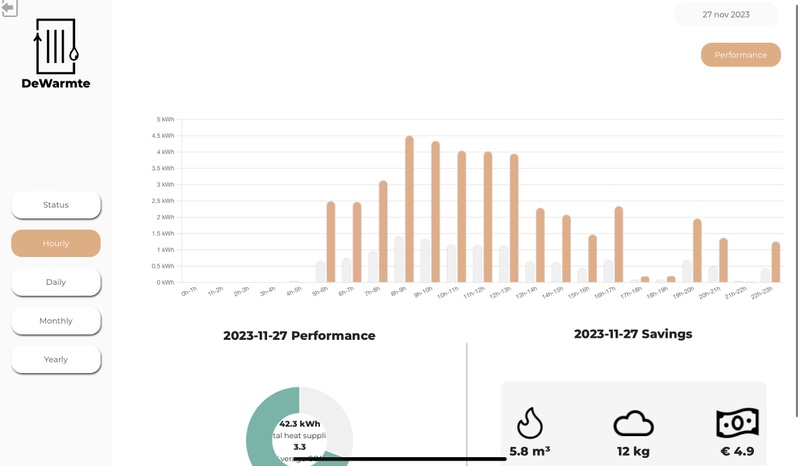

Ik heb vanmorgen het verzoek naar DeWarmte gestuurd om dit tijdelijke verhoging eruit te halen en daarnaast mijn stooklijn iets aan te passen naar 7/28 - 37/-10 (op advies van @TeutonMartin ) om eens te kijken of mijn runs nog langer kunnen en op een lager vermogen.
Ik zie nu wel runs van 5/6 uren op zo'n 1500 watt wat meer dan voldoende warmte toevoegd aan mijn woning om vervolgens minimaal 12 uren niet meer te draaien en een overshoot van anderhalf tot 2 graden te veroorzaken. Hier is dus zeker wat haalbaar.
Ben benieuwd naar hun reactie, heb ook meteen verzocht of ik toegang mag tot de heating settings pagina zodat ik zelf zaken kan gaan aanpassen en testen.

Hoe en waar kunnen jullie zien hoe lang jullie run’s zijn?
Ik kan het niet vinden in de webapp van Dewarmte.
  • TeutonMartin
TeutonMartin
golfgti5 schreef op maandag 27 november 2023 @ 11:50:
Dit kan je alleen zien als je een extra slimme kwh meter hebt geplaatst zodat je zelf het stroom verbruik van pompAO kon monitoren of als je bijvoorbeeld met HomeAssistant de gegevens van dewarmte webapp af haalt en dit dus omzet in grafiekjes
Als je in de webapp naar het tabblad 'Hourly' gaat, dan zie je hoe lang een run ongeveer heeft geduurd en de bijbehorende kWh. Het is niet zo nauwkeurig als je echte stroomverbruik meten zoals TeutonMartin voorstelt, maar geeft een goede indicatie.

Hebben meer mensen soortgelijk gedrag?:
Afbeeldingslocatie: https://tweakers.net/i/L2QWUhGOMBDqRgvmPUy5GOVBWYc=/232x232/filters:strip_exif()/f/image/4J8TMfD8njbjmtkTuPRX8lsz.png?f=fotoalbum_tileAfbeeldingslocatie: https://tweakers.net/i/6Les0J5iTnmNFO8F3Dwa1m5HbSE=/232x232/filters:strip_exif()/f/image/j2Bpvljhmzhh8qhVp1NxBWRv.png?f=fotoalbum_tile
Ik vraag me toch echt af wat hier gebeurt. De pomp draait 'lekker' met 6kW output power en een goede delta T tussen supply en retour, dus een goede temperatuur afname. Echter begint het vermogen te schokken vanaf 14:00 en schakelt regelmatig de CV in waarna de output power zo goed als verdwijnt. Dewarmte is geïnformeert en gaat ernaar kijken.
De afname zijde is ongewijzigd in deze 4 uur. (vloerverwarming + 1 radiator, thermostaat is continu aan).
  • f.welvering
  • Laatst online: 27-11 12:18
DutchAce schreef op maandag 27 november 2023 @ 15:25:
[Afbeelding][Afbeelding]
Dit zijn defrosts, zie ik hier ook
Ik heb dit ook voorbij zien komen, dit waren bij mij defrosts. Ziet er bij jou ook zo uit, zou ook de CV inschakelen verklaren met een stooklijn verhoging waar ik het een aantal posts eerder over had. Voor de defrost draaide jou pomp al redelijk vol vermogen met 1,4 a 1,5 kw, en na de defrost een automatische stooklijn aanpassing waardoor je CV gaat helpen.
Afbeeldingslocatie: https://tweakers.net/i/OSh8KLQR5cpKweDtuidt-Yg4sE0=/x800/filters:strip_exif()/f/image/GOFi8tHISoPJG3rke84a7t9I.png?f=fotoalbum_large
Afbeeldingslocatie: https://tweakers.net/i/c8GQr9h_98Ux9F1qgnaaNst3ovs=/x800/filters:strip_exif()/f/image/u8ZK17QnYPRxe3K5MESWR593.png?f=fotoalbum_large
Heb je al eens buiten gekeken of hij aan het ontdooien is?

TeutonMartin schreef op maandag 27 november 2023 @ 15:32:
Dat klinkt heel logisch inderdaad.
Ik zal vanavond eens de pomp laten lopen (normaal gaat dan de houtkachel aan >:) ) en eens kijken of hij daadwerkelijk (moet) ontdooien. De automatische stooklijnaanpassing ga ik ook vragen om deze uit te schakelen, mijn inziens voegt dat niks toe behalve gasverbruik.

  • Registratie: Juni 2017
  • Laatst online: 22:49
golfgti5 schreef op maandag 27 november 2023 @ 07:19:
Hallo,
Vanmorgen brandde kort de CV ketel terwijl alle zone’s op temperatuur waren, ook hoorde ik de PompAO lopen, kan dit het defrost gebeuren zijn waar men wel eens over spreekt?
Ik zie geen andere rede waarom de cv zou moeten lopen.
Even een vraag, met het beantwoorden daarvan, heb je antwoord op jouw vraag.
Heeft jouw woning nog warmte nodig als alle ruimtes op temperatuur zijn en het buiten 15 a 20c kouder is dan binnen?

Rolfy schreef op maandag 27 november 2023 @ 03:02:
Aan je gemeten temperaturen zie ik zo niets vreemds, ook mooie waarden die je verdeler in en uitgaan. Heb je een foto van je verdeler? Aan de zijkant zou je eventueel een regelaar kunnen plaatsen, waarmee je kunt instellen hoeveel je bijmengt.
Weet je waarop je stooklijn is ingesteld?

harrr schreef op maandag 27 november 2023 @ 21:45:
Hier pruttelt de PompAO ook lekker door. Nu het kouder is en de aanvoer verhoogd naar 35 graden zie ik eigenlijk geen gependel meer. Wel is de COP vandaag erg laag: 3.1 gemiddeld en op dit moment ergens rond de 2. Hoe is dat bij jullie?
De buiten temperatuur is 4 graden. Mijn aanvoer schommelt nu rond de 32 graden en de retour 29 graden.
Met een hogere stooklijn (40-60) een COP van 3,3 bij gewone radiatoren. Dus redelijk ok. Net ging wel heel kort pomp weer aan en vlak daarna ook de CV. Snap dat nog steeds niet. Een defrost? Zo ja, waarom, want pomp heeft hele dag redelijk gedraaid als ik het dashboard zie. Afbeeldingslocatie: https://tweakers.net/i/bl7fxK8mNhJNvRQfp69jDabd-w0=/800x/filters:strip_icc():strip_exif()/f/image/M3YF9OLIMnreyQ4wH7qUJan0.jpg?f=fotoalbum_large
Afbeeldingslocatie: https://tweakers.net/i/kL0SFJhVrZGjZSgUFUWCjpvlFds=/800x/filters:strip_icc():strip_exif()/f/image/9oS7GWXduCHFsYlutcyfJSzJ.jpg?f=fotoalbum_large
[ Voor 14% gewijzigd door Mkw op 27-11-2023 23:22 ]

Afbeeldingslocatie: https://tweakers.net/i/qZYvtdq_JblIAvGqikApWiQ6ZeQ=/x800/filters:strip_icc():strip_exif()/f/image/RRJu57vOl9MdB0OgjmnCeq2a.jpg?f=fotoalbum_large
Afbeeldingslocatie: https://tweakers.net/i/Iyf4paVIPf_AYlXsZSiyWG-DMII=/x800/filters:strip_icc():strip_exif()/f/image/HVh1Im46Wulta3Ewv9tCkwXa.jpg?f=fotoalbum_large
Bedankt voor het meedenken!
Hierboven de foto's van mijn verdeler. Het enige wat ik gewijzigd heb, is dat ik de losse pompschakelaar er tussenuit heb gehaald. Ik dacht niet dat die zou kunnen werken met een warmtepomp, door de te lage aanvoertemperatuur? Of is het beter om die er gewoon tussen te laten zitten? De monteur van mijn eerder geplaatste warmtepompboiler heeft de thermostaat van de verdeler "lekker open" gezet op de maximale temperatuur van 50 graden. Dit omdat de warmtepomp deze temperatuur toch niet zou gaan halen, en er zo geen/weinig bijmenging van retourwater zou zijn?
De stooklijn staat nu ingesteld op 30 graden bij 15 graden buitentemperatuur, naar 45 graden bij -10 graden buitentemperatuur. Setpoint zou dan rond 37 graden zijn zo is mij verteld.
Dit is een tijdje geleden aangepast omdat het op de bovenverdieping warmer (radiatoren) werd dan in de woonkamer (vvw + radiator aan voorzijde woonkamer). Dat was niet helemaal de bedoeling en daarom hebben ze de stooklijn aangepast.
Het was toen nog niet zo koud als nu.
Zou hier iets aan aangepast moeten/kunnen worden?

  • f.welvering
Hoewel het vergelijken van de COP met elkaar lastig is, hieronder mijn resultaat van gisteren.
Afbeeldingslocatie: https://tweakers.net/i/lQEaSHKsXWyqvNS5h0ZhkxsRCKc=/800x/filters:strip_exif()/f/image/cWofhAESbEcGoid51VhePkO2.png?f=fotoalbum_large
Aanvoer rond de 32/32 en retour tussen 27 en 28
Temperatuur verloop van 7 graden in de ochtend(5u) tot 2 graden tegen 23u.
Primaire verwarming is bij ons de vvw op de beneden verdieping +/- 70m2, daarnaast de badkamer met vvw +/- 15m2 en heb nog 3 slaapkamers waar een radiator zit. Overige slaapkamers hebben we bij het verbouwen van de woonkamer de radiatoren weg gehaald, leidingen liepen door de woonkamer naar boven en wou daar vanaf.
De radiatoren worden niet heel warm, maar ik merk dat je met ventilatoren toch veel kan doen.
Helaas is de levertijd op die dingen niet zo geweldig dus wacht al een ruime maand op nieuwe Arctic fans
[ Voor 20% gewijzigd door f.welvering op 28-11-2023 08:20 ]

  • TeutonMartin
TeutonMartin
In middels zijn bij mij de lange runs over, rond de 0 graden zit pompAO in mijn geval aan zijn max gezien het rustig compenseren van het warmte verlies. Laatste 12 uur volgende de defrosts zich in rap tempo op.
Meer die z’n zelfde soort patroon zien hier?
Afbeeldingslocatie: https://tweakers.net/i/IPhFjOydsKWfXJjKs48z6zGD1uY=/x800/filters:strip_exif()/f/image/CrHrHffC3ss5E9l8gd7WU6JP.png?f=fotoalbum_large
  • rob2011
  • Laatst online: 15:55
Wat ik niet begrijp is waarom zijn er defrost, als ik bij de meesten de grafieken zie dan stoken we allemaal 24/7 dan is er toch geen kans op bevriezen ? ik heb hier 8 meter buis over de buitenmuur liggen en zie nog wel in dat deze ook gaan bevriezen. had eerst nacht verlaging tot 16 graden, maar blijkt in de praktijk dat de pomp gewoon van 22-9am of later uitstaat en om 16-22 verwarmde ik weer tot 20,5 graden. Echter sinds vorige week is 18 het minimum beetje uit angst dat de buizen bevriezen. Ik heb alleen radiatoren met heatfans. Ook hier springt de CV minimaal bij alleen bij het starten 0,2 - 0.5m3 per dag
deze maand 710kWh aan warmte gemaakt. COP van 3.2 volgens de webapp. Wat ik wel zie is dat het vermogen via de webapp nu 221 kWh is en via de shelly 243kWh Dus de webapp is iets te mooi.
Afbeeldingslocatie: https://tweakers.net/i/QSTS5R86fFLg3omlOa8ldS032-8=/232x232/filters:strip_exif()/f/image/Q46HpxJHOriFO5elOGfty6Tw.png?f=fotoalbum_tileAfbeeldingslocatie: https://tweakers.net/i/xnz4wSXmn9lELniXjOVA3al29Ok=/232x232/filters:strip_exif()/f/image/hOTn6OafNTAw8Yyj6aP3Stth.png?f=fotoalbum_tile

harrr schreef op dinsdag 28 november 2023 @ 07:45:
Hier sprong de CV ook 4 keer aan vannacht, precies om de 2 uur. Nog geen 0,05m3 verbruikt verder en ik stook in de nacht door op 19 graden. Buiten is het nu 2 graden en ik zie een COP van 3.2. Gezien we ook normale radiatoren hebben boven (T11) lijkt me dat dan ook oke? Beneden ligt vvw.
