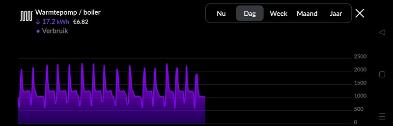

  • jnicolaes
  • Registratie: September 2020
  • Laatst online: 02-12-2024

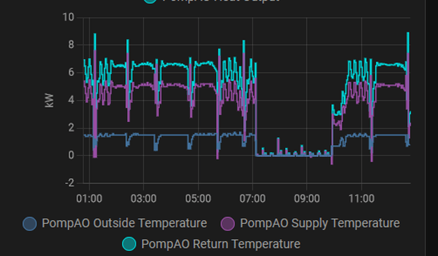

TeutonMartin schreef op dinsdag 28 november 2023 @ 11:01:
In middels zijn bij mij de lange runs over, rond de 0 graden zit pompAO in mijn geval aan zijn max gezien het rustig compenseren van het warmte verlies. Laatste 12 uur volgende de defrosts zich in rap tempo op.
Meer die z’n zelfde soort patroon zien hier?
Hier ook. Ongeveer ieder uur een defrost. Ik denk zeker dat het vochtige weer van afgelopen dagen bijdraagt aan de vele defrosts. Ik zie dat jij geen nachtstand hebt op je pomp? Die van mij is tussen 23 en 7 in een nachstand en gebruikt max iets van 700w. Ik heb gevraagd om dit uit te zetten omdat het huis te veel gaat afkoelen door deze stand.
Afbeeldingslocatie: https://tweakers.net/i/OR2MIXvO6w512fOExoOrtDGu1GA=/full-fit-in/4000x4000/filters:no_upscale():fill(white):strip_exif()/f/image/9hoN1MmlzgNMpsoZGDafIQ6x.png?f=user_large
Nog geen hulp gehad van de ketel. Wel behoorlijk wat KWH erdoor aan het jagen.

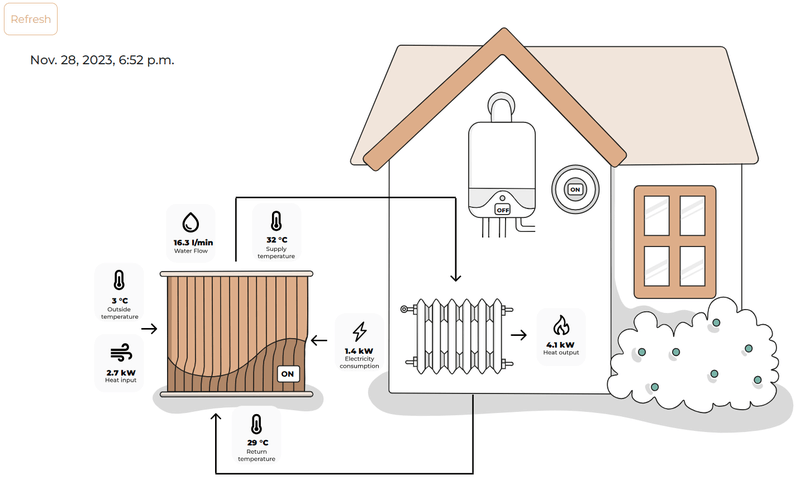

  • Mkw
  • Registratie: Oktober 2023
  • Laatst online: 13-10 14:32

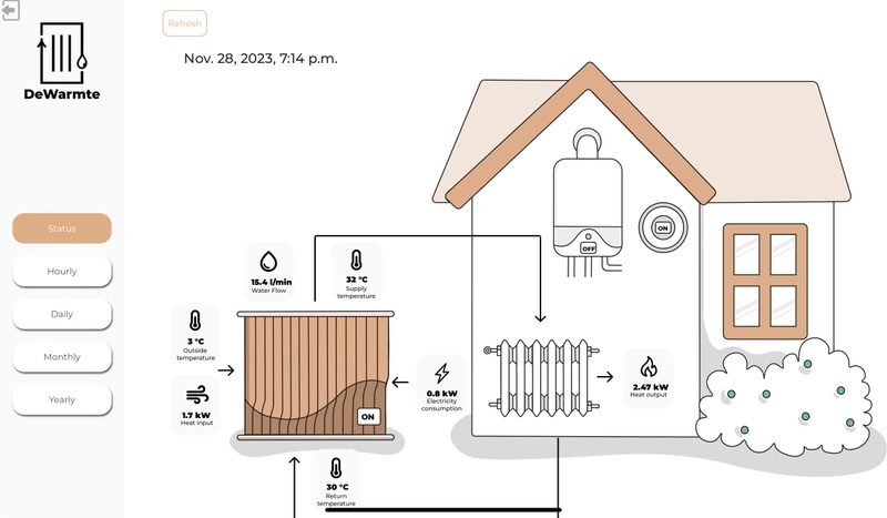

Vanavond voor het eerst gezien dat de WP het water niet warmer krijgt dan 32 graden en de stooklijn niet haalt. Alleen draait ie maar op een laag vermogen (0,8 kw). Zojuist is de ketel aangeslagen om te helpen maar is ook het vermogen van de pomp zelf meer dan verdubbeld. Snap de logica niet. Waarom niet eerst zelf op vol vermogen en dan pas de ketel aanroepen? Zien meer mensen dit?

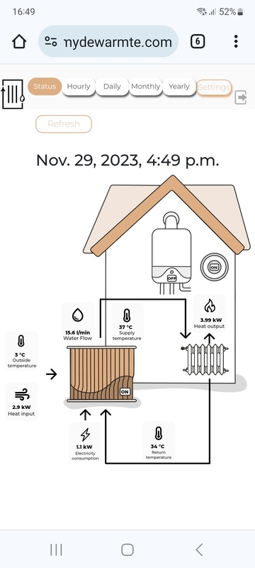

Welke instelling zou ik moet laten aanpassen door dewarmte om een hogere supply temperature te krijgen uit de pomp? Op dit moment hoogstens 32graden met een aangepaste stooklijn van 45/60.

Ik had een vergelijkbaar plaatje alleen met lager vermogen/verbruik van de pomp. Na 30 min sprong cv bij voor 10 minuutjes,, na een kwartier is pomp weer uit. Geen lange run dus en maar kort warmteafgifte.
Afbeeldingslocatie: https://tweakers.net/i/maMsnBZg3VoUt-VRolK0YPlkdlk=/800x/filters:strip_icc():strip_exif()/f/image/YI4JGcusZzOWJkw0oFhSzHV7.jpg?f=fotoalbum_large

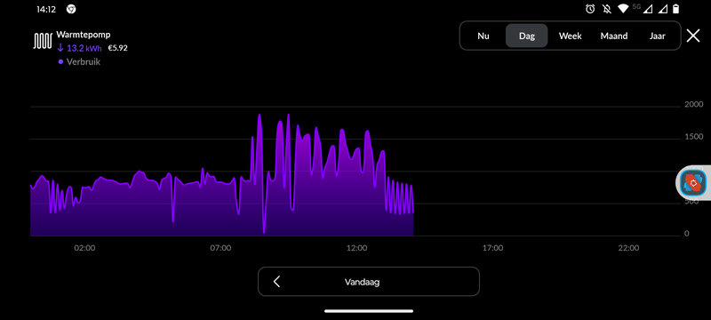

  • Mkw

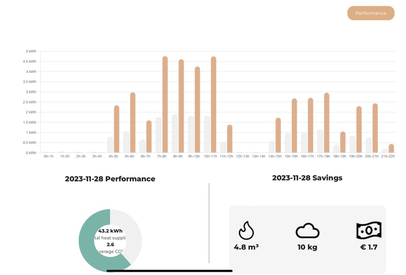

Floortje_Ei schreef op dinsdag 28 november 2023 @ 21:54:
Misschien hebben jullie ook een screenshot van het verbruik en de opbrengst van de hele dag van vandaag?
De status plaatjes kunnen soms heel snel wisselen en maar heel kort bestaan (bv rondom een defrost) of juist een representatie zijn van een gemiddelde run voor jullie.
Dat is zo niet zo makkelijk te beoordelen, nu.
Ik ben dus ook benieuwd hoeveel er per uur is geleverd en hoeveel stroom dat heeft gekost, zo'n hourly performance overzicht.
Dat maakt meedenken wat oorzaken of oplossingen kunnen zijn makkelijker.
Hierbij het overzicht van de dag. Wellicht helpt het maar het lijkt me lastig te duiden. Afbeeldingslocatie: https://tweakers.net/i/q2Ma-hwYz-P7-rPNXJx5ouCeAFc=/800x/filters:strip_icc():strip_exif()/f/image/LcvOQQGQBG42Ig7xN3p2v7ar.jpg?f=fotoalbum_large
Het is meer dat de pomp wisselend werkt. Dus een half uur lang op laag vermogen nauwelijks opwarmen, de stooklijn niet halen, hele lage COP en dan de cv nodig. Een uur later doet ie het prima, zelfde buitentemperatuur en warmt gewoon op met een hoger vermogen, prima COP en zonder hulp van CV. Het ziet er echt anders uit dan een defrost, die duurt geen uur in mijn beleving. Je zou meer consistentie verwachten.

Bij mij gaat het er voornamelijk om dat de aanvoertemperatuur schommelt tussen 27 en 32 graden, bij gelijkblijvende instelling van de thermostaat (23-25 graden). Vloerverwarming en radiatoren warmen daardoor amper op (radiatoren zijn max .23 graden). Ik zoek naar de juiste instelling om de aanvoertemperatuur omhoog te krijgen. Ik weet niet waar de warmte wordt afgegeven en waar de cop vandaan komt, maar met een verbruik van 35-40 kWh per dag mag er toch wel wat meer warmte in huis komen.
Afbeeldingslocatie: https://tweakers.net/i/Z7qvEYhS752dObaqThO_1jtOoCA=/800x/filters:strip_exif()/f/image/scHnIs8C6WV5Sp3VFfNN8X3J.png?f=fotoalbum_large

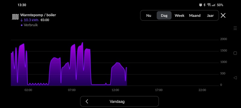

  • nelving
  • Registratie: Oktober 2015
  • Laatst online: 17-08 06:21
Afbeeldingslocatie: https://tweakers.net/i/zjWuGEkC47RBGIm3Ra3ewBgi91E=/x800/filters:strip_exif()/f/image/YI44hd46KX6NHJrgdK4ByJyW.png?f=fotoalbum_large
Hier zon die de woning boven de 22 graden verwarmde zonder de pomp nodig te hebben.
Daarna moest de pomp hard aan de slag om het afgekoelde systeem weer op te starten en de noord zijde te verwarmen.
35% vloerverwarming beneden. De rest radiatoren met ventilatoren.

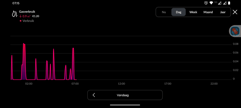

Afbeeldingslocatie: https://tweakers.net/i/HA6Fz6uXmQ3AFqeI17Lf-gnRim8=/800x/filters:strip_exif()/f/image/OYCz9yHm1rPvWGUlmkjMpPkX.png?f=fotoalbum_large
Vannacht heeft de cv regelmatig even moeten bijspringen. Moet daar bij wel zeggen dat het vermogen op 40% staat ingesteld in de nacht. COP was 3.2. Niet heel hoog, maar gisteren was die lager.

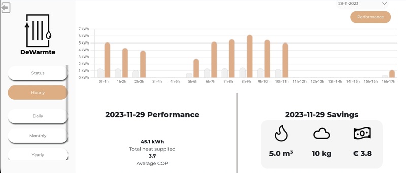

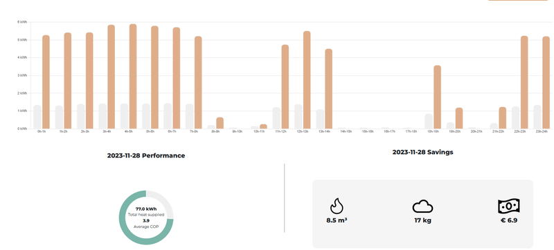

  • f.welvering
  • Laatst online: 13-10 10:52

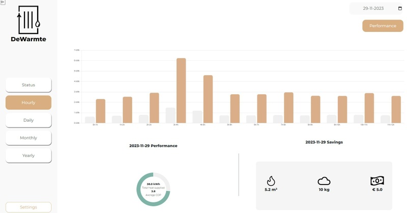

Hierbij mijn resultaat van gisteren
Afbeeldingslocatie: https://tweakers.net/i/SN52hq-uaomOJzBzlZyAnoVpLjI=/800x/filters:strip_exif()/f/image/PY9066ln8XsHLlll8VcUTa9o.png?f=fotoalbum_large

Mkw schreef op dinsdag 28 november 2023 @ 19:25:
Ja dat is inderdaad herkenbaar. Hier precies hetzelfde. Ik heb een berichtje naar DeWarmte gestuurd.
Wat is je retour temperatuur dan?
de WP kan maax een x aantal graden toevoegen aan het water. Bij mij zie ik dat dit maximaal zo rond de 5 graden ligt op zo te zien maximaal vermogen. Valt mij ook op dat de temperatuur nu niet meer boven de 32 graden uit komt, meer warmteverlies in huis met deze temperatuur waardoor er ook meer afgifte lijkt te zijn in de woning.

  • hjalberda
  • Laatst online: 20-09 20:10
jnicolaes schreef op woensdag 29 november 2023 @ 09:05:
Niet toevallig de nachtstand? Die start om 10 of 11 dacht ik.
Afbeeldingslocatie: https://tweakers.net/i/BRq04q4WoQF1KwMwfTt7YiyLLoI=/800x/filters:strip_exif()/f/image/ftKmHxDgecTCjWlx437Jisem.png?f=fotoalbum_large
De pomp draait de hele dag door op 5-6 kw vermogen, zou dit zijn max zijn? Ik heb verder nog geen gasverbruik buiten een aantal defrosts. De thermostaat staat altijd op 20 graden

Mkw schreef op dinsdag 28 november 2023 @ 22:09:
Hierbij het overzicht van de dag. Wellicht helpt het maar het lijkt me lastig te duiden. [Afbeelding]
Volgens mij heb je ook een dip tussen 6-7 uur 's ochtends gehad gisteren of verandert daar de warmtevraag. Hoe staat jouw thermostaat over de dag?
Ik zou voor die dipjes inderdaad even aan DeWarmte vragen wat zij zien dat er gebeurt.
Ik zou je overigens willen adviseren om op/onder alle, zo niet de meeste, radiatoren ventilatoren te doen om zo bij lagere temperatuur te kunnen verwarmen. Dat scheelt zowel voor de warmtepomp als voor de cv (en ook je cv maximum temperatuur in stapjes naar beneden aan te passen). Dan hoef je niet op nieuwe radiatoren te wachten terwijl je COP al omhoog en het verbruik omlaag gaat (wp en cv).
En weet je toevallig wat jouw gasverbruik was voor verwarming vorige winter, of anders je gehele gasverbruik?

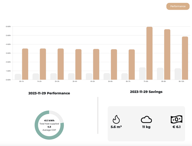

Ik heb vannacht de temperatuur maar een halve graad laten zakken en nu heeft de opgelegde vermogensbeperking van de stille modus de temperatuur kunnen handhaven en een prachtige COP opgeleverd. IK heb helaas (nog) geen HA en weet niet welke aanvoertemperatuur het water heeft gehad... Dat was interessante info geweest voor de stooklijn.
Vanochtend een beetje extra vermogen nodig gehad voor het halve graadje (0,8 graad incl hysteresis). Nog steeds zonder gasverbruik.
Afbeeldingslocatie: https://tweakers.net/i/ImwTYISVJtKVh77R6BVVtOyK4LA=/800x/filters:strip_exif()/f/image/4mTVIowZTqOupgl4XryHbnwL.png?f=fotoalbum_large
Afbeeldingslocatie: https://tweakers.net/i/gUmMAwHYBM8yX7QOFUxkXefeKKg=/800x/filters:strip_exif()/f/image/uR9oVbhPLigUAg8GxYKdIBNI.png?f=fotoalbum_large
[ Voor 198% gewijzigd door Floortje_Ei op 29-11-2023 11:08 ]

hjalberda schreef op woensdag 29 november 2023 @ 10:35:
Uit de datasheet van DeWarmte: bIj 7 graden buitentemperatuur is de verwarmingscapaciteit 6.4 kW bij 35 graden aanvoertemperatuur en 6 kW bij 55 graden aanvoertemperatuur.

Hier nog geen gasverbruik gezien, snachts heb ik vannacht voor het eerst de warmtepomp draaien. Nu overdag met het zonnetje gaat deze zelfs uit. En setpoint op 21c overdag savonds 21.5, snachts 20.5. Afbeeldingslocatie: https://tweakers.net/i/5cXgJesk_yE34ijNeY79st8c-5M=/x800/filters:strip_icc():strip_exif()/f/image/7kIzpenCt3EbQGRMmZRsA2iH.jpg?f=fotoalbum_large
Afbeeldingslocatie: https://tweakers.net/i/NBjbwfnBuWhL98DWcHiHO8pTE7c=/x800/filters:strip_icc():strip_exif()/f/image/P6XpMdghD1QuoK84cvqsxHfl.jpg?f=fotoalbum_large
  • PVPaneel
  • Registratie: Maart 2021
  • Laatst online: 13-10 16:52
Afbeeldingslocatie: https://tweakers.net/i/lbbu5c7Dxb7o6gdq5VKpTlSBcSY=/800x/filters:strip_icc():strip_exif()/f/image/MBOTh4xmPukuzVto29MizfdP.jpg?f=fotoalbum_large
  • f.welvering
Afbeeldingslocatie: https://tweakers.net/i/GB-scGMGA8w2TYRT7mKIKYp5DcI=/800x/filters:strip_icc():strip_exif()/f/image/uDGXEUUrC6AH4v1cxCFtFMtU.jpg?f=fotoalbum_large
COP zakt wat vandaag tov eerder
WP: DeWarmte PompAO 6.4Kw Hybrid, CV Intergas, Thermostaat Netatmo, 70m2 vvw, PV: 34x 325wp solaredge omvormer en optimizers,Wan ip adres weten? https://mijnips.eu
  • harrr
  • Laatst online: 08-10 10:02
Hier uitgekomen op een COP van 2.9 vandaag. Tevreden? Nee. Wel vandaag nieuwe radiatoren besteld voor boven, met deze temperaturen is er nu toch te weinig afgifte boven. De kleine T11 gaan vervangen worden door grotere T22 waarbij ik de afgifte in elke kamer verdriedubbel (op papier bij hoge temperatuur). Moet ook wel beter worden dus bij lagere temperaturen. Beneden vloerverwarming, daar veranderen we niks.
Afbeeldingslocatie: https://tweakers.net/i/aiSxscULAC5IuPz2ZAoOHaLGW-0=/800x/filters:strip_exif()/f/image/pqBCqFpI3PUrK1fOrU0INjDB.png?f=fotoalbum_large
Afbeeldingslocatie: https://tweakers.net/i/6yg-7iJA3rA2y2UkggBcC92jKRo=/800x/filters:strip_exif()/f/image/0gdUAseyaITywi456KjmT2w3.png?f=fotoalbum_large
10.000 WP Zuid, 3400 WP Oost/West, Tesla M3 AWD LR, PompAO 8KW, Marstek Venus E 10,24kWh

DutchAce schreef op woensdag 29 november 2023 @ 07:54:
Het bedrijf is ook niet echt heel functioneel meer, hij schommelt wat aan/uit, als hij aan staat wordt er maar 1,5-2kW warmte afgegeven.
Ik vind het best vreemd dat dat bij deze temperatuur al gebeurt. Ik ben inmiddels overgeschakeld naar verwarmen met mijn airco's (2x5kW), hiermee gaat het verbazend goed en snel, al is het afgenomen vermogen ook behoorlijk hoog, rond de 2kW per airco.
Als een airco het kan, waarom kan de PompAO het niet? of is dit een gekke redenatie?
Ik zat toch warm met mijn vermoeden, DeWarmte heeft de Defrostmode aangepast waardoor deze een stuk sterker loopt, volgens hun stond er een te strenge flowbeveiliging ingesteld. Nu ontdooit de buitenunit ook goed en kan deze daarna weer goed warmte afgeven. Je ziet de aanpassing direct terug in de graphs (blauwe pijl was moment van aanpassing)
Afbeeldingslocatie: https://tweakers.net/i/N8Iunv1ZBJEzHOHj1CJwAMW4Ym4=/800x/filters:strip_exif()/f/image/EBY6GqcxdHdWesAJgYPtgxsY.png?f=fotoalbum_large
Wel grappig hoe de PompAO zijn eigen warmte registreerd in de omgevingstemperatuur in DeFrost mode :)
Nu wil ik nog laten aanpassen dat de CV niet telkens moet bijspringen na een DeFrost, van mij mag de PompAO maximaal lopen, ook met een COP van 2.
Ik hoop wel dat we in de toekomst dit soort parameters lokaal aan de PompAO kunnen aanpassen, zodat we niet voor altijd afhankelijk zijn van DeWarmte.

DutchAce schreef op donderdag 30 november 2023 @ 07:25:
@jnicolaes , thanks voor de tip van de History-explorer-card :)
Heel scherp van je!
Bij mij was al aangepast dat de aanvoertemperatuur na een defrost niet 5 graden omhoog gaat en staat de inschakeltijd van de cv op één week.
Dat laatste is natuurlijk extreem. Voor de meesten beter in stapjes van een uur of zo ophogen, mocht je dat willen proberen.
De inschakeltijd staat volgens mij standaard op één uur.
Ik zou de stille modus ook wel zelf willen kunnen aanpassen.

Beste allemaal,
Ik heb gisteren de evohome knoppen in de slaapkamers eraf gehaald waardoor de radiatoren volledig open staan en deze mee lopen op de thermostaat in de woonkamer.
Vanacht meerdere defrost’s gehad met als gevolg dat de cv ketel aanging en het loeiheet werd in de slaapkamer, vrouw niet blij🤣🤣.
Ik overweeg om de Evohome los te koppelen van de ketel en deze als naregeling te gebruiken, dan heb ik 2 vragen;

golfgti5 schreef op donderdag 30 november 2023 @ 08:56:
Beste allemaal,
1- welke thermostaat kan ik dan het beste kopen voor de woonkamer?
2-hoe sluit ik die nieuwe aan, rechstreeks op de kastje van Dewarmte? Er zitten nu van die honeywell evohome sturingskastjes tussen, die kunnen/moeten dan weg?
ad 1. Meerdere op dit forum zijn tevreden over Netatmo, simpel aan/uit en met hysteresis van 0.1 graad Eventueel kun je de polariteit softwarematig omdraaien om te koelen in de zomer. Ik heb er hier een extra liggen, als je wilt mag je die lenen om uit te proberen.
2. Je kunt het relais aansluiten op het kastje van DeWarmte ipv de evohome, die loskoppelen van het kastje van DeWarmte. Als je wilt stuur ik daar foto's van. Is niet heel ingewikkeld.
Hoe het met de andere sturingskastjes zit kan een evohome eigenaar beter beantwoorden.
Wat de defrosts betreft kun je de standaard aanvoertemperatuurverhoging van 5 graden na de defrost naar 0 laten zetten en eventueel de inschakeltijd van de ketel wat ophogen, zodat het langer duurt voordat de ketel inschakelt.

Precies, weet ik het niet, dit is de reactie die ik heb gekregen:
Een goed punt, en het lijkt erop dat er een vrij strenge flowbeveiliging stond ingesteld die ingreep terwijl alles nog in order was tijdens de ontdooicyclus.
Ik heb dit nu veranderd, dus de ontdooicyclus zou een stuk beter moeten verlopen, met als gevolg ook een hoger gemiddeld vermogen van de Pomp AO.

zelfde hier ik dacht gisteren vreemd een soort flatliner wel gas maar geen WP.Afbeeldingslocatie: https://tweakers.net/i/tphYN1yDLN93GAtXtBQ7X6g8NxM=/full-fit-in/4000x4000/filters:no_upscale():fill(white):strip_exif()/f/image/DrV6ISsGMCIpNSfBTRaCUTW9.png?f=user_large
Echter vandaag met alle post hier heb ik de CV uitgezet en naar de WP gekeken vol ijs aan de achterkant zeker niet zo erg als bij @f.welvering met de CV uit zie ik nu diezelfde flatliner. Gisteren heb ik de WP poweroff /on gedaan en meteen de thermostaat op 23 toen ging die wel weer. wel vreemd lijkt er op dat ik beter max warmt kan vragen dan loopt alles prima ook zonder CV. Op een vaste temp loopt de cv hele tijd mee
