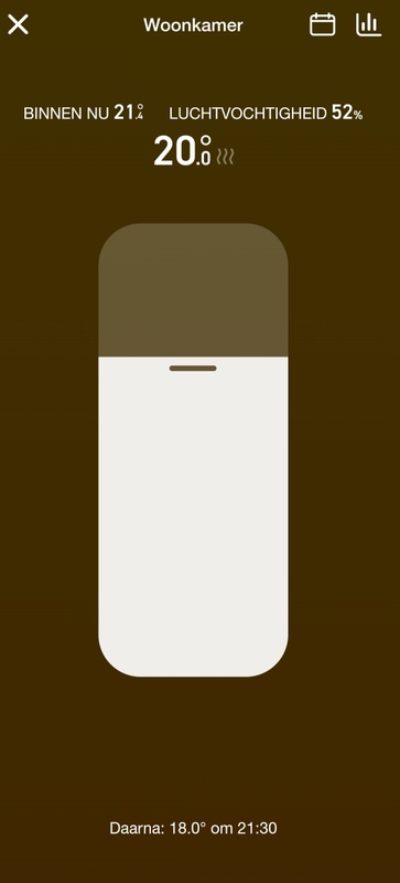

Nu kom ik denk ik met een gekke vraag, vanochtend stond de thermostaat op 22 en nu tegen de avond 21.4 graad, pompAO heft de hele dag niks gedaan maar de aanvoer temperatuur is intussen wel naar 13 graden gezakt plus de vloeroppervlak in de woning koelt ook weer af, zometeen moet die dus weer lang draaien om de boel te verwarmen of zie ik dit verkeer?

DoubleDutch schreef op vrijdag 3 november 2023 @ 21:01:
De temperatuur is hoger dan de ingestelde temperatuur (20, en vanaf half 10 slechts 18), dus dan is het logisch dat de warmtepomp uit gaat. Heb zelf geen vvw maar zou de Tado instellen op een vaste temperatuur zodat de vvw aanblijft en geen 4 graden verschil tussen ochtend en nacht.

Mkw schreef op vrijdag 3 november 2023 @ 21:29:
Ik denk dat ik de Tado thermostaat even goed moet gaan bestuderen,heb er niet aangezeten en staat nu 2 graden lager dan wat ik handmatig heb ingesteld.

DoubleDutch schreef op vrijdag 3 november 2023 @ 21:37:
Het icoontje 2e van rechts bovenin je Tado scherm gaat naar je ingestelde programma

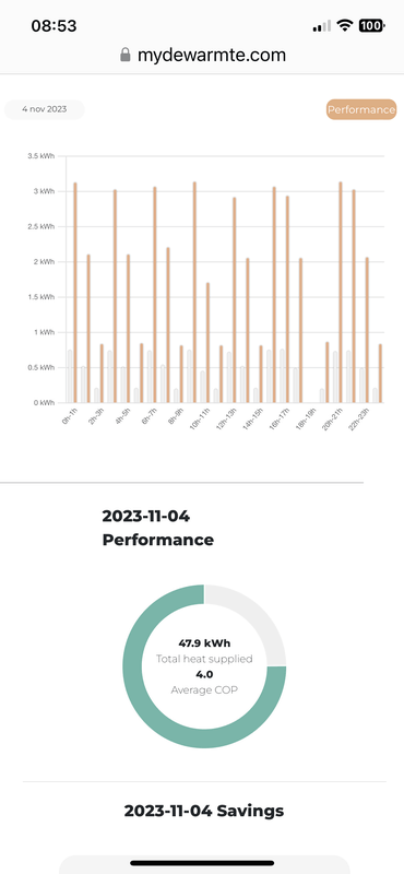

Goedemorgen allemaal,
In het kader van het leren omgaan met een warmtepomp en het anders denken(kennelijk nogal lastig voor mij) hierbij 2 screenshots van de dag van gisteren, graag eens jullie visie hier op, zijn dit mooie getallen, normaal, of stook ik “te duur”…..allemaal nog wat lastig voor mij.
Zelf denk ik dat mijn stookgedrag een stuk lager kan als ik de slaapkamers (17 graden) dicht zou draaien, boven is redelijk geisoleerd, 2 kleine kamertjes en voorzien van HR++ glas, echter als de temp iets onder de 17 graden zakt gaat de pomp meteen lopen, beneden hebben wij overal vloerverwarming en als daar de ingestelde temperatuur is behaald gaat de eerste uren de pomp niet meer aan, daar valt dus boven wellicht nog iets te winnen/aan te passen, hoe doen jullie dat?
Afbeeldingslocatie: https://tweakers.net/i/Z6SJGnJi8AJzhzoAd92IZid1VfQ=/x800/filters:strip_exif()/f/image/6w6CeneJkSpSTQjI0Otr98Lj.png?f=fotoalbum_large
Afbeeldingslocatie: https://tweakers.net/i/GY7pvAJNWDkzqQY7I8shdZQjRgI=/x800/filters:strip_exif()/f/image/dTZkqxyHQew5gWya1KmvycQA.png?f=fotoalbum_large

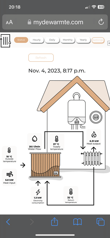

  • f.welvering
  • Laatst online: 28-11 20:13
golfgti5 schreef op zondag 5 november 2023 @ 09:09:
Het omdenken is inderdaad een dingetje.
Mijn situatie zie je onderstaand.
Wij wonen in een vrijstaande houtskelet woning uit de jaren 90, HR++ overal, +/- 70m2 vloerverwarming benenden, badkamer vvw en nog 3 slaapkamers met radiatoren.
Deze radioatoren staan volledig open, resultaat is met de WP dat deze kamers rond de 17,5 a 18 graden blijven hangen met deze temperaturen.
Wij hebben overdag tussen 22:00u en 15u 20 graden, tussen 15 en 17u 20,5 en dan 21 tussen 12 en 22u.
Ik weet niet of jou oppervlak en type woning overeen komen maar ik vind jou COP tov de mijne wel vrij laag.

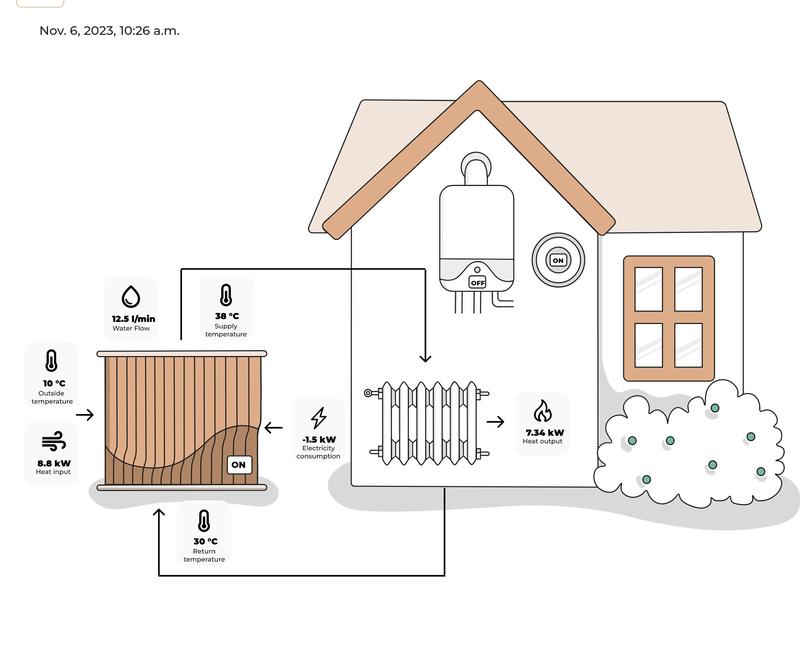

  • reinouts
  • Laatst online: 09:20
Beste mensen,
Vraagje: hoe moet ik bijgaand dashboard nou lezen? Ik zie een negatieve(?) elektriciteitsconsumptie en een grotere heat input dan heat output. De average COP staat op 4.6 dus dat ziet er wel goed uit.
Afbeeldingslocatie: https://tweakers.net/i/j8Dpp-yWtFmthrXaFh6kKOEPxHU=/800x/filters:strip_exif()/f/image/C1lIue0QpwL6hwKcKNoQqISz.png?f=fotoalbum_large
  • Paoo
  • Laatst online: 26-11 14:29
Je kunt van rechts naar links lezen: om gezien je warmtevraag 7,34 kW warmte (heat output) te leveren aan je warmteafgiftesysteem (vloerverwarming, radiatoren) haal je 8,8 kW uit de buitenlucht (heat input). Dat kost je wel 1,5 kW stroom voor de wp (electricity consumption).

  • reinouts
Paoo schreef op maandag 6 november 2023 @ 12:28:
Je zit er waarschijnlijk niet ver naast, maar volgens DeWarmte is het inderdaad een bug dat er een negatieve consumptie staat, zoals @Toby-Wan al vermoedde.

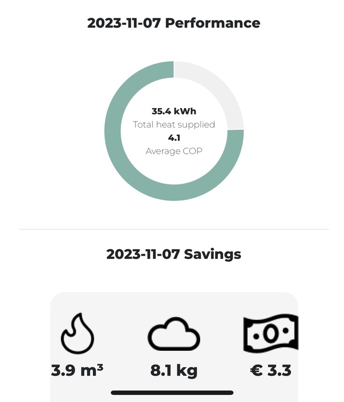

Om te leren hoe zo’n warmtepomp nou werkt en wat het kost, als jullie kijken naar mijn screenshot (los van het COP gedeelte), is dit dan duur of valt dat wel mee in gebruik?
Als ik 6 maanden gas neem (nov-mrt) ben ik gemiddeld 140 m³ per maand aan het stoken, uiteraard de ene maand meer als de andere maand.
Momenteel zit ik op 1 m³ per dag aan gas voor douche en handen wassen enzo met een gezin van 4.
Hoor het graag, thanks

@golfgti5 wij kennen jouw prijzen niet, welke info mis je om het sommetje zelf te maken?
  • paQ
paQ
golfgti5 schreef op woensdag 8 november 2023 @ 12:31:
Wat hier staat is dat je 35 kWh thermisch hebt op gewekt met 35/4.1= 8.5 kWh aan stroom.
DeWarmte gaat er van uit dat je voor diezelfde thermische opwek ongeveer 3.9 m3 (35/8.8) gas nodig zou hebben gehad.
M.a.w.
8.5 x 36 cent = EUR 3,07 stroom
vs
3.9 x 130 cent = EUR 5,07 gas
Ze rekenen schijnbaar alleen met andere tarieven, want hun besparing ligt hoger.
Ruwweg kun je zeggen: zo lang de COP boven de 2.5 zit, stook je goedkoper met de warmtepomp dan op gas.
[ Voor 7% gewijzigd door paQ op 08-11-2023 12:56 ]

paQ schreef op woensdag 8 november 2023 @ 12:37:
M.a.w.
vs
Dank U!
Ik worstel idd met die 35kWh….nu is het duidelijker.
Komt aardig overeen, gas zit ik op 1.34 en stroom op 36cent

Wij draaien nu 2 weekjes met pompAO, so far so good.
We hebben voornamelijk radiatoren (wel allemaal met radiatorventilatoren) en omdat we vorig jaar de winter door konden komen op 45 graden heb ik de stooklijn aan laten passen naar 15°C buiten -> 30°C n water naar -10°C buiten -> 45°C water. Dit zorgt er in ieder geval voor dat de COP gestegen is tot iets boven de 5 afgelopen week.
De tijd voordat de CV aanslaat is ingesteld op een week, want we willen testen hoe we zonder de CV ketel de winter door zouden kunnen. Belangrijkste reden: milieu. En volgens de beroemde Koevlaasformule zouden we aan het vermogen van PompAO voldoende moeten hebben.
Maar interessante oplossing van @TeutonMartin met de zigbee schakelaar, dan houd je het iig in eigen hand.
En defrost moet ik nog navragen.
We hebben nu sinds de installatie van pompAO en aanpassing van de CV inschakeltijd geen gas meer verbruikt. (we hebben ook WPB en inductie)
We hebben de Netatmo nu ingesteld op 18 overdag en 17 's nachts en in het weekend overdag op 18,5.
Dit zijn wel representatieve plaatjes voor onze stookgedrag.
Afbeeldingslocatie: https://tweakers.net/i/ed3IE_OpOx49APmHgM-3l6sBOEU=/800x/filters:strip_exif()/f/image/Ai7gIFEJNR6UKDrwF7nuH9YQ.png?f=fotoalbum_large
Afbeeldingslocatie: https://tweakers.net/i/DyPjto8u1IKLOdnwqqMmZlC8qX8=/x800/filters:strip_exif()/f/image/ziv8tUc98aabnKcuU8pL4AdH.png?f=fotoalbum_large
Ik ga binnenkort nog eens het huis rond met de warmtebeeldcamera om te checken hoe alle radiatoren mee doen in het spel. Beneden is het comfortabel, maar boven nog niet helemaal, alstaan wel veel radiatoren helemaal open. Maar ik heb het waterzijdig inregelen vorige jaar gedaan met de CV ketel boven en ik verwacht dat ik dat opnieuw moet doen nu de PompAO op de begane grond het aanvoerstelsel binnenkomt.

reinouts schreef op maandag 6 november 2023 @ 10:30:
Beste mensen,
Dit betekent waarschijnlijk dat de draden in de kWh meter omgekeerd geïnstalleerd zitten. Dat hadden wij ook, is gisteren door Daniel meteen even omgedraaid toen hij hier moest zijn om wat op te halen.
De COP klopt wel en het heeft verder geen invloed. De heat input wordt volgens mij foutief berekend in jouw plaatje.
Kijk in dit plaatje staat het normaal, zonder -

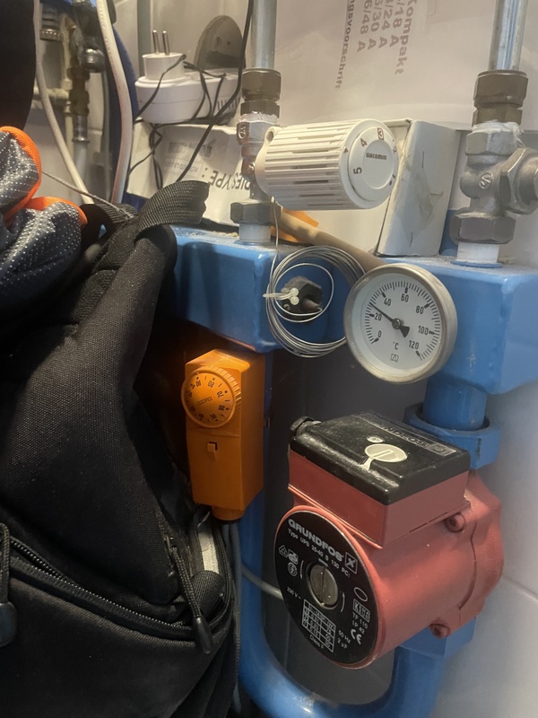

Afbeeldingslocatie: https://tweakers.net/i/5tjP5i7DcUVQprvVPcVUFdAHIWM=/x800/filters:strip_icc():strip_exif()/f/image/e3vbhJQCKeDhtK57bk0WyOcK.jpg?f=fotoalbum_large
Om ervaringen te delen: Ik heb via onderstaande link de 30 graden versie gekocht (origineel is 35 graden). Vervangen ging heel eenvoudig en de speedcomforts schakelen nu sneller aan en blijven langer aan.
Ik verwacht dat de 25 graden versie te lang aan blijft of zelfs niet uit gaat.
De sensor heeft exact hetzelfde formaat en lijkt ook dezelfde fabrikant.
https://www.vanallesenmee...-normal-open-(losse-ring)

nelving schreef op donderdag 9 november 2023 @ 20:54:
Ik heb gisteren 25graden schakelaars in mijn speedcomforts gezet. (via andere website besteld, want bovenstaande was uitverkocht, 10stuks voor 10€, levertijd ~2 weken).
Deze schakelen dus lekker snel in. Hij schakelde gisteravond af toen warmtepomp ruim een uur uit was en het in de kamer volgens de thermostaat 19,7graden was. Ik ben tevreden.
WP: Quatt 4,5kW hybride monoblock op garagedak, T6, radiatoren met 25gr Speedcomforts. PV: 15x 320Wp ZZO, PhonosolarMWT met SolarEdge optimizers en 5000H omvormer. EV: Polestar2 en Enyaq60, laadpunt Volt Time Source 2s

  • f.welvering
shufflez schreef op zondag 12 november 2023 @ 11:53:
Beneden vvw toch? 5 minuten aan lijkt me niet wenselijk voor een warmtepomp. In die 5 minuten kan systeem nauwelijks het hele volume (alle liters in je installatie) door de warmtewisselaar laten stromen. Zeker met oude volumineuze radiatoren lijkt me dat niet ideaal te werken. Zou eerder 3x wisselen met minimale aan tijd van 20 minuten. Heb je Evohome overigens al eens volledig gereset, en dan met name de slimme aspecten (Optimum Start/Stop)? Algoritme doet er enige tijd over om nieuwe (langzamere) warmteafgifte en afkoeling te leren. Helaas een volledige systeem reset voor nodig. Dat werkte hier prima (totdat ik Evohome als 'secundaire' thermostaat ben gaan gebruiken).
Ik kan me hier niet volledig in vinden.
Ik snap wat je zegt, maar ik zie wat anders gebeuren.
Ik heb de instelling max 3x schakelen per uur met minimaal 5 minuten warmte vraag.
Dit zegt niet dat de PompAO dan maar 5 minuten loopt omdat de thermostaat niet meer dan 5 minuten vraag geeft.
Zie mijn schakelingen / runtimes.
Ik heb met deze instelling runs van minimaal 15 minuten.
Afbeeldingslocatie: https://tweakers.net/i/WncLF4_VH4zyTO7767B6ulkp4FI=/800x/filters:strip_exif()/f/image/vnx6RFp4HcXkVOUnHhbjaqf7.png?f=fotoalbum_large
Ik heb vandaag mijn temperatuur eens met de hand van 20 naar 21 graden gebracht rond 10:30 omdat de zon vol op onze paneeltjes stond. Dit resulteerde in een aardig lange run, maar die is niet geweldig geweest voor mijn COP. Deze schommelde wat rond de 5.3/4 maar is vandaag na die lange run terug naar 4.8.
Geen slimme actie dus.
[ Voor 9% gewijzigd door f.welvering op 12-11-2023 15:31 ]

  • TeutonMartin
  • Registratie: September 2019
  • Laatst online: 27-11 13:11
TeutonMartin
f.welvering schreef op zondag 12 november 2023 @ 15:29:
Hoe kom jij aan zoveel warmtevraag schakelingen? Stijgt en zakt de temperatuur in huis zo snel steeds zoveel?
