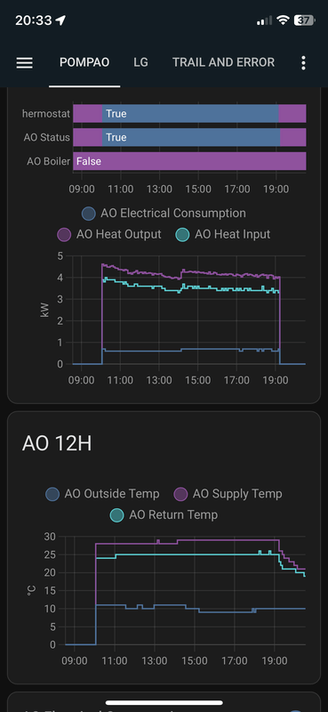

golfgti5 schreef op dinsdag 31 oktober 2023 @ 20:11:
Dit is gisteren, best fors verbruik toch?
die 40.0 kWh in je screenshot is thermische energie. met COP van 4.2 is dat 9.5 kWh elektrisch (en 30.5 kWh gratis uit buitenlucht)
WP: Quatt Mono (v1) + 3kW BUH (DIY) & OpenQuatt, SWW: E-boiler 250L & PV sturing, gasloos okt'25, PV: 6040 Wp (SE3000H/IQ8/APsystems), Indevolt SolidFlex 3000AC (9.0kWh)

golfgti5 schreef op dinsdag 31 oktober 2023 @ 20:10:
Dat is vrij zuinig, wellicht kijk ik verkeerd maar ik gebruik best veel elektriciteit sinds ik de WP heb
In 1 kuub gas zit ca 10 kWh stroom. De eenheden zijn niet gelijk. Zet je gas van okt '22 maar eens naast je gas '23 en kijk hoeveel extra stroom je hebt verbruikt
  • Toby-Wan
  • Registratie: Augustus 2018
  • Laatst online: 23:08
wheli schreef op dinsdag 31 oktober 2023 @ 20:45:
warmte, 10 kWh warmte :+
Met warmtepomp is hoeveelheid warmte energie die eruit komt normaliter meer dan er aan elektrische energie die erin gaat. Dat is de COP van hopelijk rond 4 over de koudere seizoenen. Een resistieve verwarming haalt +-COP 0.95 (verliezen her en der), een goed afgestelde HR ketel op lage temperatuur max COP +-1.1.
Grafieken komen op ongeveer 0.5kWh per uur als ik snel tel.
Dat is met energieplafond ongeveer €2.5 aan electriciteit die dag.
40kWh warmte volgens het overzicht, voor minder dan prijs equivalent van 2m3 gas.
Met 2 kuub gas had je +-18kWh warmte gehad als ik het goed heb.

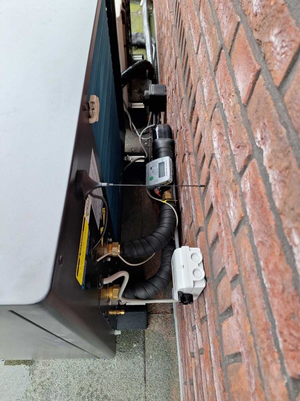

Bij ons is maandag de PompAO geplaatst. Ik was er van uitgegaan dat aan het kastje een stekker zit, maar dat bleken er twee te zijn. Hou dus rekening met evenzoveel vrije stopcontacten.

Ik was inderdaad ook verbaasd... Op de foto hieronder zie je de draden. Twee wit/grijze aan de onderkant zijn de signaalkabels naar cv en thermostaat. Een dikke zwarte gaat naar de externe antenne. Dan blijven er twee dunnere zwarte kabels over die beide via een trafo naar het stopcontact gaan.
Ik heb bij support de vraag uitstaan waarom het ineens twee voedingen zijn geworden. Nog geen antwoord gekregen.

Dit is idd veranderd. Vorige week is bij mij ook de pomp geplaatst.
De monteur vertelde dat ze eerst alles via 1 voeding deden. Dat hebben ze veranderd naar 2 losse, omdat ze wat problemen hebben gehad met 1 voeding.
Ik vermoed dat je niet goed leest. Dit is je opbrengst. Als ik naar je verbruik van bijv gisteren kijk dan was dat nog geen 1 Kwh .. dat lijkt me niet veel toch ? Je moet de lichtgrijze staafjes hebben om je verbruik te zien in Kwh

@GijsZePa @jansd Het gaat om de interne 12V naar 6V adapter, waarbij de kwaliteit van de laatste tegenviel. Daarom hebben ze nu een losse 6V adapter en dus een tweede stekker.
Is bij mij laatst preventief vervangen tijdens het verhelpen van de communicatiestoring.
Overigens geeft mijn PompAO momenteel geen data door aan de webapp (maar draait ie wel prima, getuige de warmtemeter en de losse kWh meter die ik heb geplaatst..

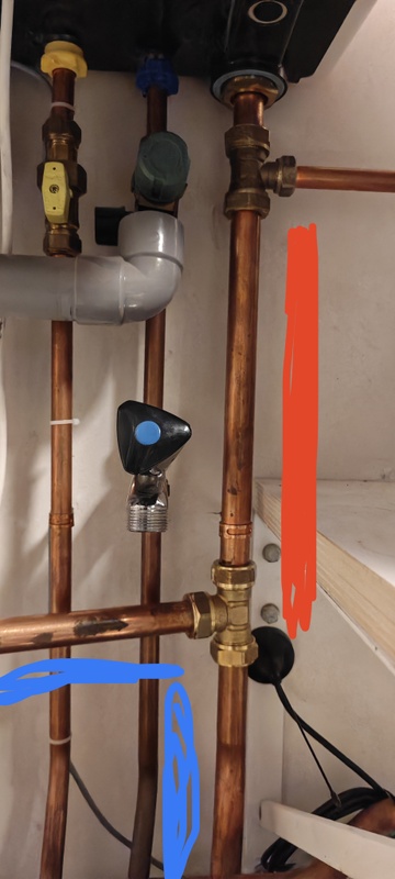

  • golfgti5
  • Laatst online: 15-02 19:39
PVPaneel schreef op woensdag 1 november 2023 @ 18:54:
@golfgti5 Is weerstand in de leidingen. Ik neem aan 22mm?
Klopt, en de aftakkingen naar de slaapkamers zijn dunner.
Dus niks aan te doen?

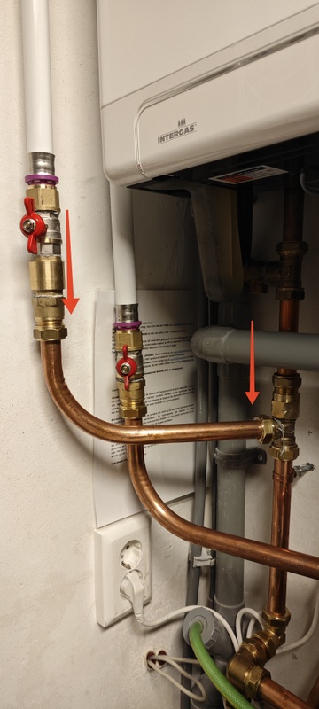

  • Retep91
  • Registratie: Juli 2022
  • Laatst online: 28-11 09:35

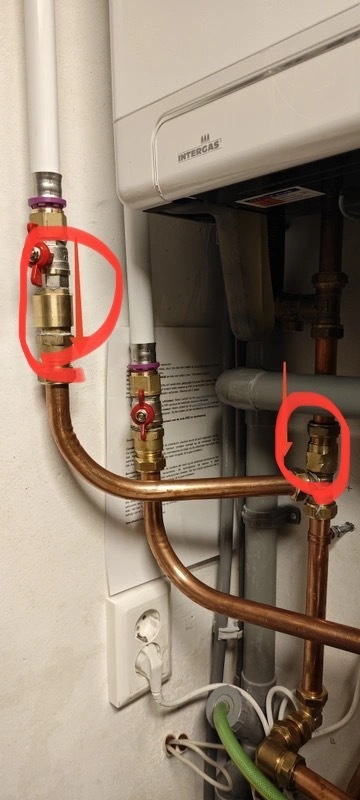

shufflez schreef op woensdag 1 november 2023 @ 19:05:
Als je de Netatmo aan de oude ketel aansluit zal de PompAO niet aanslaan bij warmtevraag.
De Netatmo gaat aan de PompAO, en de PompAO aan de ketel. Voor die laatste is idd alleen een twee aderig draad nodig, geen 230V.
Aaah oké goeie. Ik heb nu een kabeltje naar de ketel lopen vanaf dat kastje en 1 naar mijn evohome.
Maar dan zou ik dus daar de Netatmo aan moeten koppelen aan die kabel naar evohome? Afbeeldingslocatie: https://tweakers.net/i/U8pASW8OmblvVUVlGfnBC5it154=/x800/filters:strip_icc():strip_exif()/f/image/pdr0wOELkuhCljtrdyX6YiVy.jpg?f=fotoalbum_large
  • PVPaneel
  • Registratie: Maart 2021
  • Laatst online: 27-11 23:47
@golfgti5 Naast goed ontluchten is er volgens mij weinig aan te doen. Het wordt o.a. veroorzaakt door weerstand in de leidingen en dat is weer afhankelijk v.d. diameter.
  • shufflez
  • Laatst online: 15-11 22:12
Retep91 schreef op woensdag 1 november 2023 @ 19:15:
Maar dan zou ik dus daar de Netatmo aan moeten koppelen aan die kabel naar evohome? [Afbeelding]
Dat is bijzonder aangesloten. Wat zit er aan dat speaker-draad? Lijkt erop also er twee thermostaten op de ene "Heat On/Off" aansluiting zitten.
Zou de stroom van alles wat aan die Wago's zit eraf halen (behalve PompAO) en dan die vier (twee x 2) draden eruit. Alleen ene grijze twee aderige draad naar PompAO-kastje (aansluiting J7) laten zitten en daar dan alleen het Netatmo relais (cq de ontvanger) aan met zo'n zelfde draad met twee aders.
Verder de Netatmo eigen stroomvoorziening geven en draad van PompAO naar ketel laten zitten :)

  • Retep91

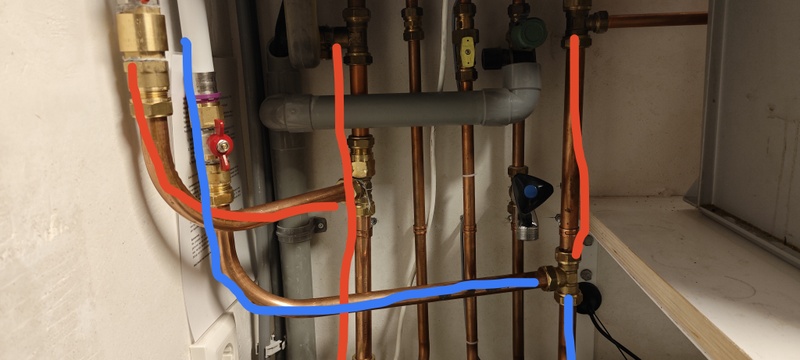

shufflez schreef op woensdag 1 november 2023 @ 19:22:
Zou de stroom van alles wat aan die Wago's zit eraf halen (behalve PompAO) en dan die vier (twee x 2) draden eruit. Alleen de twee draden naar PompAO-kastje laten zitten en daar dan alleen het Netatmo relais (cq de ontvanger) aan met twee draadjes.
Verder de Netatmo eigen stroomvoorziening geven.
Ja klopt zit evohome op en nog een ronde Honeywell beetje raar aangelegd door vorige bewoner wat mij betreft. Ga het morgen even proberen denk dat het wel moet lukken bedankt !

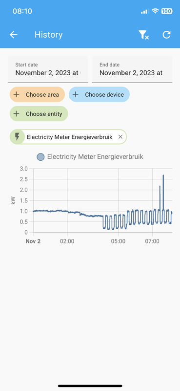

  • TeutonMartin
  • Registratie: September 2019
  • Laatst online: 27-11 13:11
TeutonMartin

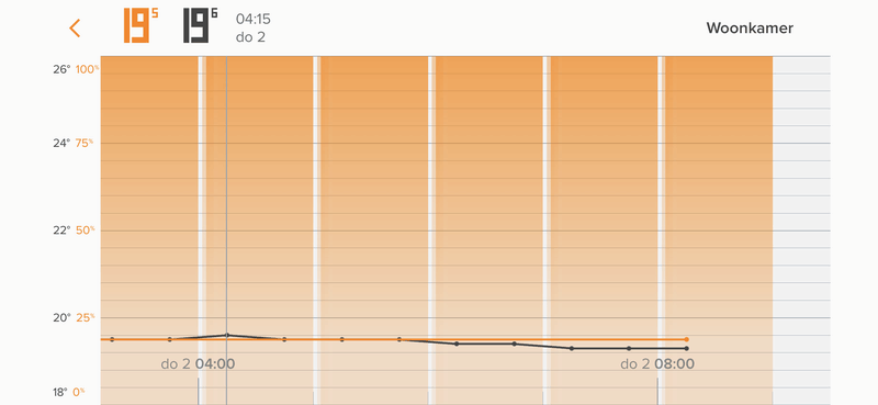

Helaas sinds een uur of 04:00 weer een algehele server storing, status pagina werkte hier in elk geval niet. (Werkt nu weer wel).
Heb zelf sinds die tijd ook pendel gedrag (of een storing), ik vermoed eerder een storing want heb pendelen bij mijn systeem met buitentemperaturen beneden de +15 graden nog nooit gezien. Was hier tussen de 9 en 10 dat het starte.
Afbeeldingslocatie: https://tweakers.net/i/wu3_46wyn5j3ICOe2T45QYuX3XY=/x800/filters:strip_exif()/f/image/C6gf8BWwwdlG4HAe2yFxk5Ky.png?f=fotoalbum_large
Afbeeldingslocatie: https://tweakers.net/i/_nZBcXTfSk8ab1ECqioeHyFbzrU=/800x/filters:strip_exif()/f/image/OzYmfAkT68Qnod99Sg1ugiu4.png?f=fotoalbum_large
Zie ook duidelijk dat vanaf dat moment de stijgende lijn van binnen temp weer begon te zakken.

  • TeutonMartin
TeutonMartin
reinouts schreef op donderdag 2 november 2023 @ 10:09:
Ik merkte de storing ook maar dacht dat het te maken had met de frontcover die net vanochtend is geïnstalleerd. Maar inmiddels doet-ie het bij mij weer.
Ik vraag me wel af: de warmtepomp zou toch wel moeten blijven werken als de server eruit ligt of als de internetverbinding down is?
Zou inderdaad geen effect moeten hebben op de werking van pompAO.
Ik vermoed dat het bij mij met de harde wind te maken heeft, die blaast met deze windrichting precies de frontcover in tegen de fan van pompAO. Fan van pompAO heeft hierdoor minder lucht verplaatsing.
Heb een mail gestuurd naar support, even afwachten waar ze mee komen.

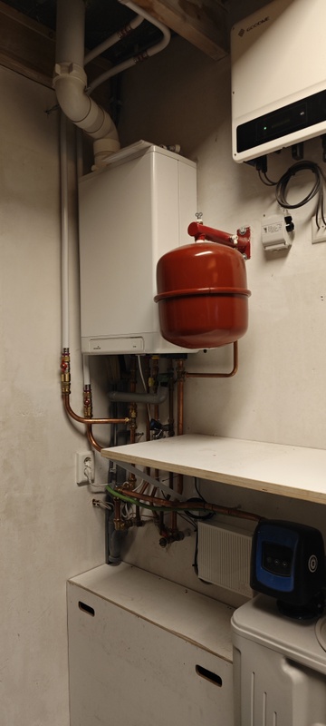

  • DoubleDutch
  • Laatst online: 22:28
Twee vriendelijke en kundige mannen zijn hier om 9.00 uur begonnen met het plaatsen van de pompAO en zijn rond 15.00 uur weer vertrokken nadat alles weer getest was.
Alles werd netjes in overleg gedaan,zoals het plaats van de buitenunit,de bedoeling was deze op beugels aan de buitengevel te hangen,maar hierdoor kwam de Unit verschrikkelijk hoog te hangen, ze hebben hem op big blocks gezet waardoor hij minder zichtbaar is,ook wilde ik hem wat meer naar links hebben en ook dat was geen probleem.
Leidingen aan de binnen ook netjes in overleg gedaan, zelf had ik ze meer langs de muur en plafond gedaan maar dan zouden er veel meer knietjes en koppelingen komen wat weer meer weerstand zou geeven,vind het niet storend zo,kan er altijd nog een plafondplaat in maken.
Ben benieuwd hoe het deze winter gaat draaien.
Is er trouwens een app op de telefoon?

De supply temperature van 31 graden is dat de gemeten temperatuur of de ingestelde?
Afbeeldingslocatie: https://tweakers.net/i/YCQZNucgLtdEJAehqy5MZqkJTtY=/x800/filters:strip_icc():strip_exif()/f/image/L9GT4508y9dFOQXYbMqmLtQs.jpg?f=fotoalbum_large
  • golfgti5
DoubleDutch schreef op donderdag 2 november 2023 @ 18:01:
Je ketel staat ook aan🤔
  • DoubleDutch
Die wil de hele tijd aanslaan maar gaat gelijk wer uit. 🤔
Leiding uit de cv ketel is gewoon koud
Als ik de CV ketel uit zet dan geeft de app nog steeds gewoon stand aan aan.
Pomp staat buiten al vanaf 15.00 als een gek te razen en de aanvoer warm water leiding voelt niet warm? 🤔

31 graden is de aanvoer temperatuur en deltaT is 4 graden, dat is gewoon prima voor een warmtepomp . Zeker met huidige buitentemperatuur

DoubleDutch schreef op donderdag 2 november 2023 @ 19:10:
Ketel heeft een eigen ontluchter ind.
Ik kan het stukje retourleiding onder de cv ketel niet verklaren waarom die zo heet wordt,is gewoon onlogisch.
Nu de cv ketel draait is dat stukje ook niet meer heet. :?
Is het aanvoer of retour van ketel? Werd leiding rechts boven wel warm? Is dat die van de pomp?

DoubleDutch schreef op donderdag 2 november 2023 @ 19:04:
PompAO in de meterkast maar uitgezet,cv ketel sprong gelijk aan en de aanvoerleiding voor boven en beneden werden gelijk warm, zouden ze de buitenunit verkeerd hebben aangesloten?
Stukje retourleiding onder de cv ketel was te heet om vast te pakken maar de andere twee in de t stuk niet 🤔???
Hebben ze een terugslagklep in de warme aanvoer van de ketel gezet of zat die er al?
En in de warme aanvoer van de pompao?

Rechts is de retour van de CV ketel,die werd heet.
Afbeeldingslocatie: https://tweakers.net/i/vj3ub2PC7GJRouB9wJrzmvY6Tqs=/800x/filters:strip_icc():strip_exif()/f/image/Y9ZgUynZQPgliDOncrL9DsaK.jpg?f=fotoalbum_large
Heb de pompAO nu uit staan en de cv ketel aan en dan krijg ik dit te zien. 🤔

@JeBo1 de terugslagkleppen hebben hun erin gezet.
Afbeeldingslocatie: https://tweakers.net/i/uQ1SYHn2jEWgMGpmxI8TuRDbUko=/x800/filters:strip_icc():strip_exif()/f/image/Gc4iYzcuz0NE8FyA4FwVrXyW.jpg?f=fotoalbum_large

DoubleDutch schreef op donderdag 2 november 2023 @ 19:18:
Zit de terugslagklep van je cv wel goed om? Staat als het goed is een pijl op.
Afbeeldingslocatie: https://tweakers.net/i/jfMmOwfeGP1rebhINifNWrCKf0Q=/full-fit-in/4920x3264/filters:max_bytes(3145728):no_upscale():strip_icc():fill(white):strip_exif()/f/image/OrIuTGqF3NK3h0rkH3mRHqjX.jpg?f=user_large

@TeutonMartin ja die staan beide goed.

Ik weet haast zeker dat de PompAO verkeerd aangesloten is,als deze aan staat blijven alle leidingen koud behalve het stukje retourleiding cv ketel. (Eerste foto)
Afbeeldingslocatie: https://tweakers.net/i/wU-K1nU_ZAyt2fz1VxcRf_YNtOc=/800x/filters:strip_icc():strip_exif()/f/image/kEiCkLwrNiD8sTZSXOrJNLUY.jpg?f=fotoalbum_large
Doe ik de pompAO uit dan begint de cv te lopen en kloppen de leidingen wel zoal het hoort.🤔 (Foto 2)
Afbeeldingslocatie: https://tweakers.net/i/bp6GRNNEWI978YXDfD7fMsXEqDE=/800x/filters:strip_icc():strip_exif()/f/image/BUE22kCVpsPynwEvpA0AXo8p.jpg?f=fotoalbum_large

DoubleDutch schreef op donderdag 2 november 2023 @ 20:39:
Wat als je de ketel uit doet? En PompAO wat langer laat draaien? Komt er dan warm water in aanvoer? En lauw in retour?
Misschien zoals @TeutonMartin zegt iets wat de gecombineerde flow in de weg zit. Een luchtbel of andere restrictie ergens.
Maar als ie verkeerd aangesloten is zou de koude retour (dan aanvoer) toch ook warm moeten worden? Dat gebeurt niet……
En de ketel staat uit… waar komt die warmte dan vandaan??

Afbeeldingslocatie: https://tweakers.net/i/p2VknInL8eXCTOhXu-9hHum3Uq8=/x800/filters:strip_exif()/f/image/H8jl7OHsObLbFYguasm0LtO1.png?f=fotoalbum_large
Door de harde wind vandaag verliest onze woning toch een hoop warmte.
Vanaf dat de server weer online was had ik via HA weer data maar pompAO heeft hier van 08:00 tot 19:15 non stop gedraaid zonder enkele stop. Gevraagde aanvoer was tussen de 28/29 dat redde hij bijna op minimaal vermogen.
[ Voor 3% gewijzigd door TeutonMartin op 02-11-2023 21:50 ]

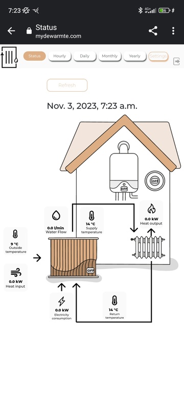

Blijft vreemd als ik naar de status afbeelding lijk, pompAO staat aan, CV ketel staat, aanvoer is 35 graden maar voelt lauw aan en de retour staat op 30 graden en voelt koud aan. 🤔
Afbeeldingslocatie: https://tweakers.net/i/mR8Xlk-FGrgymkWSdpxNx1yFbTw=/x800/filters:strip_icc():strip_exif()/f/image/llNkJBvXh2RJ8ZpMx1UAGPRR.jpg?f=fotoalbum_large
  • paQ
  • Laatst online: 23:52
paQ
Naja. Je hebt bijna 7kW vermogen nu.
Zal ongetwijfeld wat doen he ;)

  • glkx
JeBo1 schreef op vrijdag 3 november 2023 @ 09:00:
Wat wordt er dan allemaal getest?
Weinig bijzonders moet ik zeggen. Heb onderstaand een foto bijgevoegd van de instructies in de handleiding. Wat ik zelf handig vind is dat je de ketel aan op maximaal vermogen kan zetten zonder dat je met de thermostaat aan de gang hoeft.
Afbeeldingslocatie: https://tweakers.net/i/ZcnTkcAitWWez34VW0_KiGAbzKU=/800x/filters:strip_icc():strip_exif()/f/image/X3BuXN4Xeqk09iYDu4UzBMNG.jpg?f=fotoalbum_large
(Instructies uit de handleiding voor een Intergast HRE 24/28 A CV-ketel, bladzijde 7)

DoubleDutch schreef op vrijdag 3 november 2023 @ 00:42:
Is niet erg merkbaar in de woning, temperatuur is nagenoeg niks omhoog gegaan,daarom vraag ik mij af of de informatie wel klopt die ik terug zie.
zo te lezen 22 gr vanmorgen ;)
Denk in "warmteverlies compenseren"
ipv
"ik ga het nu (snel) opwarmen"
  • PVPaneel
Gelukkig ben ik gek op LP's want ik begin inmiddels zelf op een grammofoon te lijken...
PompAO is er wéér mee gestopt....
Woensdag 1 november tussen 01:35 uur en 03:55 uur een mooie run die netjes terug moduleert ( doeltemperatuur bereikt)...en daarna...niets meer.
Donderdag 2 november hoorde ik de CV ineens aanspringen, dus gelijk even Homewizard er bij gepakt..Alleen standby verbruik op de PompAO. Bellen naar DeWarmte was weer een succes en ook op de mail kwam niet direct antwoord. Vanochtend na 2x bellen ene Erik aan de lijn, die mijn case doorzet naar hoogste prio...en daarna weer....stilte.

  • PVPaneel
@JeBo1 Er zit een anti-vorstklep in de retour, dus daar maak ik me niet zo heel druk om (en zo koud wordt het hier aan de kust niet).
Ik verbaas me er gewoon over dat ik nu zoveel problemen met het ding heb. Ik heb vorig jaar vanaf 4 december vrijwel 100% op de PompAO gedraaid, met alleen af en toe gasverbruik bij een defrost. Met nieuwe vvw en schuimbeton in de woonkamer houdt ie het op z'n sloffen warm, ALS ie het doet :)
