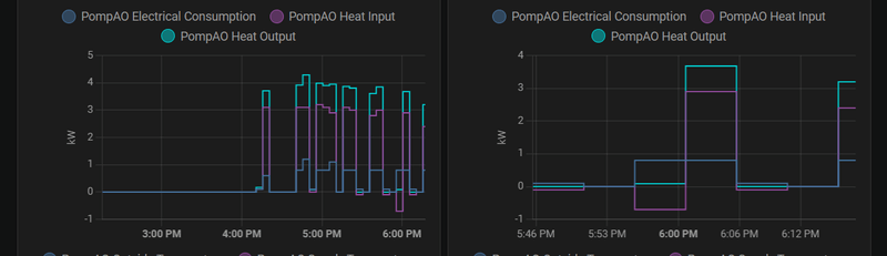

Nu de Pompao een week heeft gelopen en gekoppeld aan de HA, komt er meer inzicht in verbruik en wat zie je dan grafieken. Ik heb hier te weinig kennis van verwarmen om dit te beantwoorden.
Als ik naar mijn grafieken kijk en de lyric T6 staat op 19 Graden en ik heb de lyric T6 aangepast naar 3 schakel momenten en minimaal 5 minuten looptijd dat doet deze keurig maar is dit nu schakelen of pendelen naast dat de pomp toch wel een aantal keer start per uur om 5 min te lopen
Afbeeldingslocatie: https://tweakers.net/i/BHqx359wBq1-We4Jd6MV1FWhRe0=/800x/filters:strip_exif()/f/image/lkluBbBNOewaLOfDs6R7YVoD.png?f=fotoalbum_large
Wat mij opvalt is dat de PompAO moeilijk zijn warmte kwijt kan zo lijkt het het wordt prima 19 graden in de kamer en om dat ik gelezen had ik elk ander WP forum meer flow is king heb ik alle radiatoren open staan waar ik gem 18-23 l/min flow heb.
Maar de kamer naar 20+ krijgen is moeilijk duurt zeker 5 uur van 19 naar 20 ja de radiator...maar met de CV wat dit geen issue op 50 graden. tips zijn welkom.
Ik kan mij voorstellen dat de kamer een bepaalde warmte kan opnemen en op een moment is opname en afgifte gelijk. Om dit te doorbreken is er meer energie nodig ? of meer afgifte (heb maar 2 radiatoren t33 en t22) of boven verwarmen..
Zet ik de thermostaat op 18 of 19 dan blijft het prima op temperatuur geen probleem maar in de stats van HA zie je dat de pompao telkens uit gaat en weer aan. (is ook het gedrag van de lyric t6)
Nu heb ik de T6 aangepast van default naar 3 schakelmomenten en 5 minuten dit leek mij logisch want het was 1 minuut en 12 schakelmomenten hoe is dit bij jullie ?

Wat voor aanvoer temperatuur heb je?
Ik zie hier redelijk hetzelfde gedrag, echter heb ik vvw, krijg de 21 graden wel vrij snel voorelkaar met aanvoer rond de 29 graden.
Enkel als mijn thermostaat weer warmte vraagt voordat de wp uitschakelt doet hij langere runs.
Het hielp hier wel goed om meer flow te creëren door de radiatoren boven open te zetten. Nu 20l flow.
Mijn lyric staat ook op dezelfde instellingen op advies van DeWarmte.
Je zou trouwens support ook even kunnen mailen, ze hebben bij mij mooie aanpassingen gedaan waarna de PompAO beter liep met hogere cop.

Denk dat met vvw je veel meer afgifte hebt dan met een radiator, voor mij geen optie, Cop is prima
Afbeeldingslocatie: https://tweakers.net/i/3BOdl82PkxCIrAWmdjKcTHMtjsw=/800x/filters:strip_exif()/f/image/z1DdysbkKlnfu3yBUjvd5Buk.png?f=fotoalbum_large
Afbeeldingslocatie: https://tweakers.net/i/_Dsjb3dQIvcWSL3TOzpT_dHEJVk=/800x/filters:strip_exif()/f/image/KaWApTH7SHOOqEVNyFJOwLcy.png?f=fotoalbum_large
@Mkw @DutchAce heeft een script gemaakt voor de home assistent staat ook in dit forum. ook in de andere wpforums komen soms handige tips/scripts langs met een beetje knutselen zet je het om naar je eigen wensen.

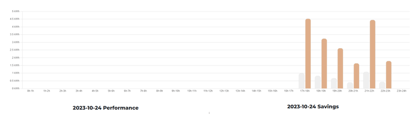

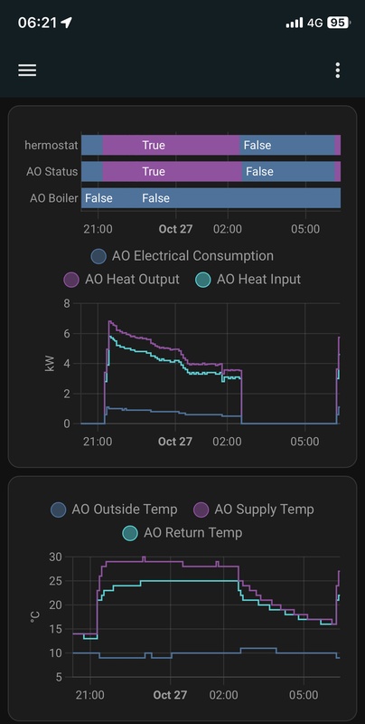

Kan iemand mij misschien vertellen of dit er wel of niet goed uitziet? Begane grond volledig voorzien van vvw + nog 1 gewone radiator in woonkamer.
Bovenverdieping gewone radiatoren.
Afbeeldingslocatie: https://tweakers.net/i/W9D8lN1DpRrubv8wORY2zIfjBOk=/x800/filters:strip_icc():strip_exif()/f/image/vgdgbL9S5QeJSzprArb0ROk8.jpg?f=fotoalbum_large
Afbeeldingslocatie: https://tweakers.net/i/SFMWfZom8eAGDbl_urBzKDXb5pw=/x800/filters:strip_icc():strip_exif()/f/image/e6v6e8Y1YB2MNSjPnrB5obSl.jpg?f=fotoalbum_large
Ik zie steeds dat de aanvoer- en retourtemperatuur akelig dichtbij elkaar liggen, vaak zelfs gelijk zijn. En het lijkt er volgens mij op dat de PompAO flink staat te pendelen tussen 11:00 en 16:00, en tussen 21:00 en 0:00 of zie ik dat verkeerd?
Afbeeldingslocatie: https://tweakers.net/i/3HlgnpJEhDMqM98A9eb3FajFlhk=/800x/filters:strip_icc():strip_exif()/f/image/tYA08EoplPZtPZaduqwOQlQA.jpg?f=fotoalbum_large
Tussen 16:00 en 21:00 stond de thermostaat lager (dynamisch contract, proberen om met zo goedkoop mogelijke stroom de temperatuur hoog genoeg te krijgen in huis). Temperatuur is nu ongeveer 21 graden Celsius, misschien zelfs een beetje aan de hoge kant nog.
Ik ben aan het uitzoeken of een buffervat misschien toch nodig zal zijn in mijn situatie, gezien het (eventuele) pendelen. Kan iemand mij vertellen of ik het goed zie of dat ik de situatie misschien zelfs helemaal verkeerd inschat en alles prima is zo?

  • f.welvering
  • Laatst online: 20:13
Rolfy schreef op dinsdag 24 oktober 2023 @ 03:45:
Wat ik begreep van de heren van Support is dat de PompAO bij de temperaturen zoals gisteren en vandaag een paar keer per uur aan zou mogen gaan, en dus ook weer uit.
Pendelen wat ik eerst had was echt elke 5 minuten aan en dan weer 5 uit.
Als je wilt dat de PompAO door blijft gaan moet je volgens mij de thermostaat continu warmte laten vragen en zorgen dat je voldoende afgifte krijgt.
Zelf lukte het pas om langere runs te krijgen nadat ik mijn radiatoren boven allemaal helemaal open heb gezet.
Ze geven vrijwel geen warmte af maar net voldoende om langere runs te krijgen en daardoor een hogeren COP met lager dagverbruik in kWh
WP: DeWarmte PompAO 6.4Kw Hybrid, CV Intergas, Thermostaat Netatmo, 70m2 vvw, PV: 34x 325wp solaredge omvormer en optimizers,Wan ip adres weten? https://mijnips.eu

  • shufflez
  • Laatst online: 15-11 22:12
Ideale flow-rate lijkt me. Monteur hier gaven aan dat ze regelmatig onder de 15 tegenkomen, wat dan heel krap wordt voor afgifte.
In ieder geval een vrij behoorlijke COP. Voor zover ik het begrijp is het voor een WP de bedoeling dat aanvoer/retour dichtbij elkaar liggen, dan is werking het meest efficient. Als je met die delta T het huis warm krijgt zou ik er niet aan twijfelen.
Dat doe ik ook op de duurste momenten van de dag, vlak daarvoor zet ik thermostaat iets hoger zodat er voldoende warmte in systeem zit om die periode te overbruggen. Dat is dan mijn 'warmteopslag' in de vloer :)
Het lijkt erop dat de WP 's nachts niet hoeft te pendelen. Dan is warmteverlies/verschil waarschijnlijk groter. Misschien kan je de stooklijn iets laten aanpassen (dat moet ik ook nog doen). Op hoeveel schakelmomenten staat de thermostaat?
  • wheli
  • Laatst online: 21:28
Deze nacht was rond de 7 graden bij ons en overdag 12. In de nacht zie je dus dat de WP gaan draaien op het vermogen dat nodig is om het huis op temperatuur te houden danwel iets op te warmen. Omdat het koud is is er minder warmte beschikbaar dan overdag en is de COP iets slechter dan overdag. Bij de stijgende temperatuur is het minimum vermogen (met een hogere COP) hoger dan de warmtebehoefte van het huis en gaat de pomp pendelen.
Als je de aanvoertemperatuur/stooklijn wat hoger instelt lever je een beetje COP in maar krijg je minder of later de start/stops.

golfgti5 schreef op dinsdag 24 oktober 2023 @ 14:45:
Ik zie bij mij de laatste daagjes telkens rond de 0,7 m³ gas verbruik, iemand enig idee of dat door de pomp komt, zo koud is het nig niet in Nederland, verder werkt het prima, ik vind het gasverbruik opvallend, wij zijn op vakantie in de States, dus niemand thuis.
Ik heb deze vraag ook aan de Dewarmte voorgelegd, waarom loopt mijn ketel steeds mee, hun antwoord was deze, word ik niet zo blij van, immers is het niet eens echt koud en springt de cv nu al regelmatig even bij;
“ Klopt jouw ketel heeft kort even aangestaan omdat het setpoint niet snel genoeg werd gehaald door de pomp AO.
Een zo hoog mogelijk afgiftevermogen van de radiatoren leidt tot een zo laag mogelijke stooklijn. Een mogelijkheid om het vermogen van de radiatoren te verhogen is met radiator ventilatoren. Wij hebben hier beperkt ervaring mee, maar de klanten die deze gebruiken zijn er gemiddeld positief over.
Fijne dag!”

Ik heb hier nu de PompOA 2 weken echt in gebruik genomen. Dit voorjaar is hij hier geïnstalleerd. Nu lees ik in dit topic dat veel mensen een COP halen van rond de 4. Bij mij in huis haal ik maar soms de 3,2. Het maand gemiddelde zover is een COP van 2,7.
Hebben jullie ideeën hoe ik de COP kan verbeteren?
Op moment doe ik al:
- Stabiele temperatuur gedurende de dag (19 graden).
- Radiatoren vervangen met lage temperatuur radiatoren.
- Grootste radiator in huis staat altijd volledig open (woonkamer, ca. 10k watt).
- Huis volledig geïsoleerd (spouw, vloer, dak, beglazing).
Ga ik nog doen:
- 2 radiatoren aansluiten
Opvallend:
- Retour temperatuur is gemiddeld maar 3 of 4 graden lager dan aanvoer temperatuur.
Ik heb contact opgenomen met support van DeWarmte voor een ander problem - tot dusver alleen trage reacties van de support. Heb dit probleem nog niet voorgelegd ivm eerst reactie krijgen op ander probleem.
[ Voor 38% gewijzigd door glkx op 26-10-2023 13:41 . Reden: Wat ik al doen of ga doen toegevoegd. ]

@glkx Zo maar wat overdenkingen:
-Draai je alleen op radiatoren?
-Welke stooklijn gebruik je?
-Welke thermostaat?
-Hoge Cv-temperatuur en korte runs zijn COP killers.
  • glkx
@PVPaneel
- Draai je alleen op radiatoren?
Hier in huis hebben we alleen lage temperatuur radiatoren. Op dit moment 3. Worden er 5 (komen nog 2 kleine bij, groot deel van het vermogen is reeds geïnstalleerd). En zijn nog 2 potentiële locaties voor radiatoren. Vloerverwarming installeren wat helaas niet mogelijk.
- Welke stooklijn gebruik je?
Ik weet niet welke stooklijn staat ingesteld. Zover ik weet kan je dit niet instellen/beïnvloeden en inzien bij een DeWarmte warmtepomp.
- Welke thermostaat?
Als thermosstaat heb ik een Netatmo en wat radiator knoppen van hen. Gedurende de dag staat alles ingesteld op 19 graden. In de nacht op 17 graden.
- Hoge Cv-temperatuur en korte runs zijn COP killers.
Het valt me inderdaad op de warmtepomp continue aan en uit gaat. Helaas geen controls om dit te beïnvloeden zover ik weet :/
[ Voor 10% gewijzigd door glkx op 26-10-2023 14:01 ]

Op een goede dag (COP 3,4) ziet bij mij de grafiek er zo uit:
Afbeeldingslocatie: https://tweakers.net/i/lJIEzoqpqdXNd0Vn-rSQC-LNKIo=/800x/filters:strip_exif()/f/image/HLh0ReAc6Noqo1AotKV1vz3E.png?f=fotoalbum_large
  • TeutonMartin
  • Registratie: September 2019
  • Laatst online: 27-11 13:11
TeutonMartin
glkx schreef op donderdag 26 oktober 2023 @ 16:07:
Duidelijk te zien dat je afgifte systeem niet toereikend is. PompAO heeft in totaal die dag in 12 van de 24 tijdsblokken gedraaid met totaal maar 15,5 kwh warmte afgifte, 2 uur vol gas draaien zou ook rond die 15 kwh warmte afgeven.
Wat er dus gebeurd is dat PompAO heel vaak over de dag wordt in geschakeld en weer uit geschakeld, dit kost veel energie en dus een COP killer zoals al vaker hier in dit forum vermeld.
Als je je COP wilt verbeteren zal je dus moeten zorgen dat hij zijn warmte kwijt kan en niet steeds aan en uit hoeft te gaan. Zet dus al je radiatoren etc open, haal zoneregelings knoppen weg, radiator thermostaat knoppen ook, en plaats eventueel extra radiatoren of ltv radiatoren waar mogelijk. Kijk eens naar radiator ventilatoren, zo heb je ook meer afgifte.
Zie hier als vergelijk mijn data van die dag:
Afbeeldingslocatie: https://tweakers.net/i/A98ViEYqAUHpv-cKFU58YhRetKg=/x800/filters:strip_exif()/f/image/U0W3ClgoNASf4Hz879Db2r6U.png?f=fotoalbum_large
Zoals je kan zien heeft mijn woning veel meer warmte nodig dan de jouwe. Bijna 3,3 keer zoveel. Omdat pompAO hier kan blijven draaien op zijn minimale vermogen (0,5 a 0,6 kw per uur) en ik met die lage temperatuur voldoende afgifte heb in huis levert hij dan tussen de 4,5 a 4kwh, jouwe tussen de 1,5 a 2kwh.
Misschien had achteraf een warmtepomp die verder terug kan moduleren (of een kleinere) toch iets beter gepast, maar goed daar heb je nu niks meer aan.
Ik heb in mijn werkplaats aan mijn huis nog 2 grote radiatoren zitten, heeft het nut als ik die ook open zet, krijg ik dan een betere flow?

opstart warmtepomp in beeld:
Afbeeldingslocatie: https://tweakers.net/i/Me8AhzWaZfQYM5k7EJYy9mcI1EM=/x800/filters:strip_exif()/f/image/XkMEugRJN6tFl4wpc4cpRGsl.png?f=fotoalbum_large
verloop van warmtevraag/productie gedurende dezelfde 24 oktober:
Afbeeldingslocatie: https://tweakers.net/i/_VqkxpUruPkdZQcGTMvU_W6q34s=/x800/filters:strip_exif()/f/image/1Gg20Sou2tBfXArBPXMsBKps.png?f=fotoalbum_large
stroomverbruik pompAO. Gas voor 0.1 m3 door wp aangestuurd, rest was warm water (wordt binnenkort vervangen door eboiler om stroom van de zonnepanelen op te stoken):
Afbeeldingslocatie: https://tweakers.net/i/0BxD5quoCurbA8auf7KJHrTXZN0=/x800/filters:strip_exif()/f/image/S1XWGvRCnORUxKwrU3vRQPTk.png?f=fotoalbum_large
temperatuurverloop in de woonkamer (hier hangt de thermostaat (Netatmo), in de middag minimale overshoot door minimale zoninval)
Afbeeldingslocatie: https://tweakers.net/i/fHF0FsFG7fqK8KhhvH5DPFzsCRM=/800x/filters:strip_exif()/f/image/OaJ5lVu3c16KIfOE2qQFGtLA.png?f=fotoalbum_large
verloop van warmtevraag / productie en COP sinds installatie in mei dit jaar:
Afbeeldingslocatie: https://tweakers.net/i/lAiFhhAnig8d5fXpy4ZRM-3HK2M=/x800/filters:strip_exif()/f/image/tA8dzD0sp6VnXNIst7GV8weI.png?f=fotoalbum_large
[ Voor 37% gewijzigd door stpieter op 26-10-2023 23:58 ]
deWarmte Pomp AO 4-7kW, AC 10kW, SolarEdge 10kW, eBoiler 100l, Zendure SF 5,7 kWh, regenwater voor WC en wasmachine
  • stpieter
  • Registratie: Juli 2022
  • Laatst online: 16:48
Bovenstaand wat data van onze pompAO. Initieel werkte deze met een nachtverlaging (van 21.5 naar 19 gr), ik dacht hiermee zuiniger te zijn. in de praktijk bleek het echter slimmer te zijn
1. een constante temperatuur 7*24u aan te houden
2. geen zoneregeling toe te passen
3. hierdoor maximaal te bufferen in de massa van de woning (door nachtverlaging put je deze buffer juist uit). We hebben geen buffervat, alleen vvw en een paar radiatoren.
Het maakt hierbij wel uit of je a. een dynamisch stroomcontract hebt of b. zonnepanelen gebruikt; immers bij a. kun je bufferen in de nacht, dat zou juist pleiten voor temperatuurverhoging in de nacht (meestal (zeer) laag tarief tussen ca 01 en 05 uur).
uit bovenstaande screenshots blijkt dat er een aardige COP wordt gehaald en dat de temperatuur, bij een ingestelde temperatuur van 21.5 tussen 21.3 en 21.7 blijft (vvw). Wel valt op dat de pomp altijd op vol vermogen draait, en er ca. 2 uur over doet om de thermostaat te laten afslaan. Ik ben benieuwd of dit nog verandert als het kouder wordt. De flow zit rond de 16 liter/min, misschien dat hier nog verbetering gehaald kan worden door een paar radiatoren bij te plaatsen? Wie het weet mag het zeggen....

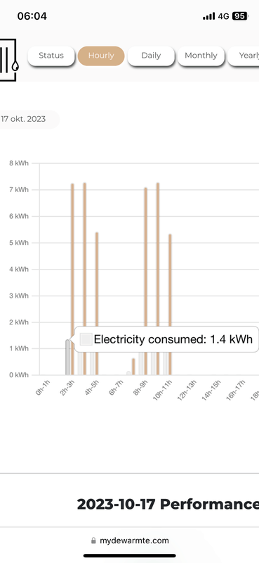

Kijk aan, dat is een hoop mooie data.
Ik had eigenlijk 2 weken terug een zelfde beeld als jou, meestal werd met buitentemperaturen tussen de 9 en 11 na z’n 2,5 a 3 uur voldaan aan de warmtevraag. Stooklijn was toen -10 / 45 en 15 / 28. Rond de 10 graden zat ik op een aanvoer van 31,4. Ik merkte dat PompAO vaak vol vermogen naar die 31,4 toe werkte en als hij er was de warmtevraag was voldaan (had dus geen voordeel van op een laag pitje hobbelen). Ik heb toen mijn stooklijn laten veranderen naar -10 / 45 en 10 / 28. Nu zie ik dat PompAO niet eens volgas naar die 28 hoeft te gaan, hij bereikt deze temperatuur vrij snel waardoor hij al snel rustig begint te hobbelen. Effect voor mij een flink betere COP en de warmtevraag die nu met de zelfde buiten temperatuur pas na 4,5 uur a 5 uur wordt voldaan. Deze stooklijn werkt natuurlijk in alle buiten temperaturen door (ik vermoed dat ik hem nog met 1 graden ga verplaatsen naar 9 / 28. Ook vermoed ik dat je dan geen gasverbruik meer zult hebben met deze nog vrij milde buiten temperaturen.
Zie hier nog wat foto’s:
Afbeeldingslocatie: https://tweakers.net/i/4Yw2HvgB3pNAtpyb1ef6Lb_peYk=/x800/filters:strip_icc():strip_exif()/f/image/dwKEBCOOCB5Vr5tJtm7XzC5X.jpg?f=fotoalbum_large
Afbeeldingslocatie: https://tweakers.net/i/0AR05a3FdhAblC0pvbjzQ_vLF88=/x800/filters:strip_exif()/f/image/hspg4fwJngsdKdMVhxjlq5I6.png?f=fotoalbum_large
Afbeeldingslocatie: https://tweakers.net/i/pcfwyGZO-g90dPsjec0YycIakqY=/x800/filters:strip_exif()/f/image/HxN0bZNbc6kY2uCLs7RY08qw.png?f=fotoalbum_large
Afbeeldingslocatie: https://tweakers.net/i/-ueM_zdcnbwg3PTmYB9IStQjdUw=/x800/filters:strip_exif()/f/image/K0WySv7fbrRBKvZyrefZs3hg.png?f=fotoalbum_large
  • TeutonMartin
TeutonMartin
Met dank aan @DutchAce en @f.welvering heb ik ook de data van PompAO nu zichtbaar in HA. Erg waardevol om het syteem nog verder te proberen te optimaliseren
Afbeeldingslocatie: https://tweakers.net/i/8wxsW_oJ5YaJgwgmOBkQUW_M6jw=/x800/filters:strip_icc():strip_exif()/f/image/WA1J1lngrC1fstHyRqsr5R4t.jpg?f=fotoalbum_large
TODO:
Graag zou ik de gemiddelde buiten en binnen temperatuur per dag willen loggen zodat ik kan zien hoeveel kwh warmte er per dag per graad door PompAO moet worden toegevoegd (eigenlijk het warmteverlies van mijn woning per graad precies zien) en tegen welke COP dit gebeurd. Zo kan ik in de toekomst goed zien of bepaalde mogelijke optimalisaties goed of niet goed werken. Ook zou je in deze data eventuele isolatie maatregelen moeten kunnen terug zien.
Met deze data kan ik ook precies uit rekenen hoeveel vermogen PompAO te kort heeft om all electric te gaan en wat hiervoor dan de beste optie is. Ik heb al een WPB dus het tapwater is al afgedekt.
[ Voor 37% gewijzigd door TeutonMartin op 27-10-2023 07:04 ]

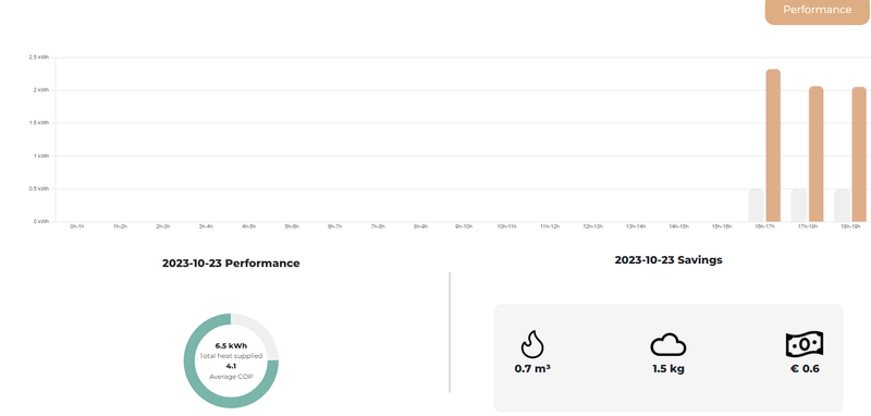

Ik heb de pompao vandaag voor het eerst nodig en in bedrijf. Ik heb de vloerverwarming op de begaande grond en 1e verdieping aan staan, desondanks lijkt het alsof de pompao zijn warmte niet kwijt komt.
Zie bijgevoegd, Is dit normaal bedrijf? Hoort de pomp niet verder af te kunnen zie moduleren?
Hebben meer mensen dit probleem? Ik denk dat de supplytemperatuur gewoon nog wat laag is doordat de buitentemperatuur nog relatief hoog is (standaard stooklijn)Afbeeldingslocatie: https://tweakers.net/i/r8H6w21uW0hV2vlONezzcBiI2DY=/x800/filters:strip_icc():strip_exif()/f/image/UDKGZVi8nYiV9gBCjovKixND.jpg?f=fotoalbum_large
35x 400Wp Solar | Audi e-tron + Peugeot e-2008 | DeWarmte Pompao 8kW + 10kW Leenders Wald + 2x5kW Daikin| todo:Thuisaccu

DutchAce schreef op vrijdag 27 oktober 2023 @ 12:12:
Hebben meer mensen dit probleem? Ik denk dat de supplytemperatuur gewoon nog wat laag is doordat de buitentemperatuur nog relatief hoog is (standaard stooklijn)[Afbeelding]
Hoe maak je deze soort grafieken aan? Het zou heel fijn zijn als er een flimpje van is :).. maar ik denk vast niet
  • stpieter
Deze komen uit Home Assistant, dus alleen als je dit hebt draaien krijg je deze grafieken. Elders in dit forum vind je informatie hoe dit te implementeren.

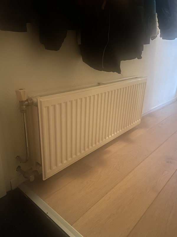

In onze gang, het koudste plekje van ons huis, hebben wij een radiator zitten van een meter, deze staat altijd open, met de gewone cv werd deze altijd bloedheet, nu met de PompAo word hij niet warm, een heel klein beetje lauw.
Wat is nu de oplossing om het daar toch warm te krijgen, een ander type radiator?

golfgti5 schreef op maandag 30 oktober 2023 @ 22:21:
Groter/langer/hoger/breder
Alternatief IR paneel
Warmtepomp kan geen 80 graden maken
WP: Quatt Mono (v1) + 3kW BUH (DIY) & OpenQuatt, SWW: E-boiler 250L & PV sturing, gasloos okt'25, PV: 6040 Wp (SE3000H/IQ8/APsystems), Indevolt SolidFlex 3000AC (9.0kWh)
We hebben dezelfde radiatoren en bij ons worden ze wel warm en vanaf vandaag ook heter bij de huidige buitentemperatuur omdat ze de stooklijn hebben aangepast bij Support

  • golfgti5
  • Laatst online: 15-02 19:39
Zijn er meer mensen waarbij de data van de pomp niet correct is?
Ik hoor de pomp lopen maar de webapp bij mij vertoond niet veel
Ik neem aan dat de radiator wel lauw wordt?
Wat je dan zou kunnen proberen is het gebruik van een radiator ventilator setje.
Ik ga dit zelf proberen op onze bovenverdieping.
Ik heb deze gekocht met wat arctic 80mm fans: https://gathering.tweakers.net/forum/list_messages/2177394/0

Mkw schreef op dinsdag 31 oktober 2023 @ 10:05:
De data van Hourly wordt pas na het uur ververst en soms met lichte vertraging. Dus geduld lost hier veel op 😀 Realtime data zie je op de eerste tab dus daar moet je het wel kunnen zien als de pomp aan staat.
Wat wel opvalt is dat de data bij gasbesparing bij mij niet stabiel is. Kan soms 30% schelen. Ben wel benieuwd welk cijfer klopt (ook al wordt het afgeleid).
Nou ik denk toch echt dat mijn pomp niet werkt, nornaal was deze data allang bijgewerkt.

golfgti5 schreef op dinsdag 31 oktober 2023 @ 10:31:
Wat zegt de Status-pagina?
Pomp doet het hier prima zodra warmtevraag is en vergelijkbaar overzicht.

  • f.welvering
Afbeeldingslocatie: https://tweakers.net/i/vvD9moAi3ipkj21k-E_j_TPb9a8=/x800/filters:strip_icc():strip_exif()/f/image/VwZ8SjdxMSrXnbNPU7yR9rMo.jpg?f=fotoalbum_large
Je zou toch zeker zoiets moeten zien. Anders even een mailtje wagen richting support
Als je radiator niet werkt:
1. Staat je pompAO wel aan?
2. Dan hoort je radiator zoals gezegd lauw te worden. Doet hij veel minder dan andere radiatoren dan kan je dit oplossen middels 'waterzijdig inregelen'. Als het de laatste in een rijtje radiatoren is kan het zijn dat hij alleen een beetje restwarmte krijgt. Door de andere radiatoren in de serie te knijpen komt er meer warm water in je hal.
3. Als het nog steeds te koud is zou ik ook de heatbooster van harte aanbevelen!

paQ
Nee dit is (sterk) pendelgedrag.
Heb je radiatoren dicht? Te krap hysterese wellicht. Kun je zelf uberhaupt wat instellen?
  • golfgti5
f.welvering schreef op dinsdag 31 oktober 2023 @ 12:03:
Helemaal mee eens!
Ik zie alleen maar grijze strepen, verder niks, zie mijn foto.
Normaal had ik elke dag 2 strepen naast elkaar zoals bij jou, ook bij mijn COP staat niks(nul)

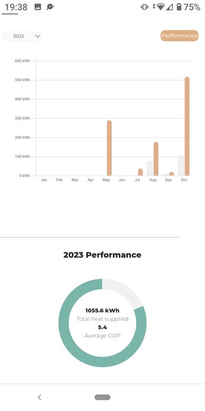

Dat is vrij zuinig, wellicht kijk ik verkeerd maar ik gebruik best veel elektriciteit sinds ik de WP heb
