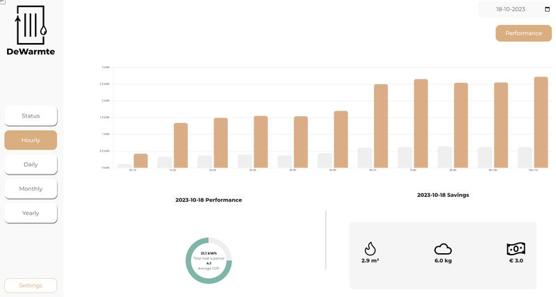

  • golfgti5
  • Laatst online: 15-02 19:39
wheli schreef op dinsdag 17 oktober 2023 @ 21:57:
Het liefst wil je voor een zuinig werkende installatie zoveel mogelijk afgifte hebben. Dus hoe meer er open staat hoe beter. Enig idee waarom boven nu niet warm wordt?
Het idee van een warmtepomp is dat hij het liefst 24/7 op een zo laag mogelijke stand draait. Dus laat het idee van in de ochtend en avond stoken gaan. Je wil zo min mogelijk aan/uit gedrag zien.
Je COP kan is nu ruim boven de 4 en dat is top. Bedenk dat 10 kWh stroom gelijk staat aan 1 kuub gas. Dus valt wel mee.
COP is nu ongeveer 2?
Zal wel door de nacht temp buiten komen denk ik, binnen is alles zoals ingesteld, ik laat het vandaag zo staan, kijken of het idd zuiniger is.
Enige waarvik over twijfel is of ik die 2-wegklep weer zal inschakelen, gaan op vakantie, kan dus niet in de gaten houden of het te warn word dan.

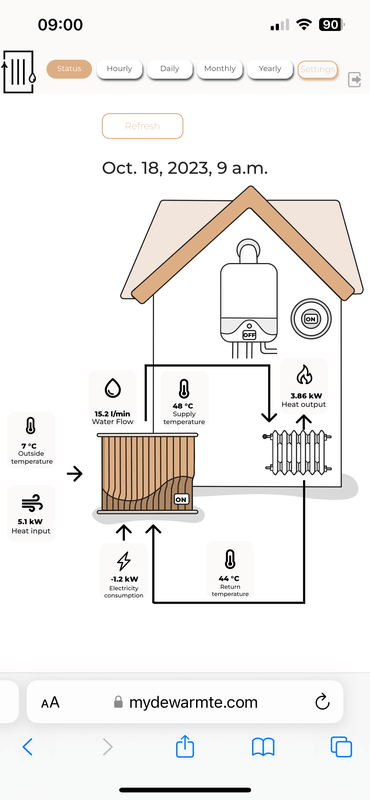

Mkw
Gisteren is de pomp AO geïnstalleerd. Na wat kleine issues met ontluchting en toerental instellingen van de CV begon de pomp het huis te verwarmen. Helaas ontbreekt het frontpaneel nog. Dat hadden ze niet gecommuniceerd en het is onduidelijk wanneer deze alsnog komt. Levert dat nog extra geluid op?
Gisteravond viel het me op toen de Tado weer om warmte ging vragen de pomp 2x aanging voor 10 minuten en weer uitging, te kort om de radiatoren warm te krijgen en de ruimte weer op te warmen tot de gevraagde temperatuur. Heb nu de nacht nog 2 graden kouder staan, en gelukkig werkte de pomp vanmorgen prima. Het heeft 2 uur geduurd om de ruimte 1,5 graden op te warmen en het valt me op dat de temperatuur van de aanvoer niet boven de 50 graden komt. Omdat we nog traditionele radiatoren hebben ben ik gewend om op 55 a 60 graden te verwarmen met de CV. Op echt koude dagen wordt het anders niet warm (volgend jaar volgt nog dakisolatie). De COP ligt op 3.0 tot 3.3. Redelijk of moet dat beter? Afbeeldingslocatie: https://tweakers.net/i/GRSu6-S_7fUj_HATo0ArDQuARa0=/x800/filters:strip_exif()/f/image/wCT19k2FHBfu5m9SCTwWBk2k.png?f=fotoalbum_large

Mkw schreef op woensdag 18 oktober 2023 @ 10:05:
Gisteravond viel het me op toen de Tado weer om warmte ging vragen de pomp 2x aanging voor 10 minuten en weer uitging, te kort om de radiatoren warm te krijgen en de ruimte weer op te warmen tot de gevraagde temperatuur. Heb nu de nacht nog 2 graden kouder staan, en gelukkig werkte de pomp vanmorgen prima. Het heeft 2 uur geduurd om de ruimte 1,5 graden op te warmen en het valt me op dat de temperatuur van de aanvoer niet boven de 50 graden komt. Omdat we nog traditionele radiatoren hebben ben ik gewend om op 55 a 60 graden te verwarmen met de CV. Op echt koude dagen wordt het anders niet warm (volgend jaar volgt nog dakisolatie). De COP ligt op 3.0 tot 3.3. Redelijk of moet dat beter? [Afbeelding]
COP van 3 met een aanvoer van 50 is prima. Waarschijnlijk kan je veel zuiniger stoken als je geen of minimale nachtverlaging toepast en het concept opwarmen vervangt door warm houden. Je aanvoertemp kan dan naar beneden en je COP en comfort gaan omhoog

Mkw
wheli schreef op woensdag 18 oktober 2023 @ 10:32:
Dank voor de reactie. Komende nacht laat ik de temperatuur gelijk, maar wilde de eerste dag zo min mogelijk aanpassen (benchmark).

Mkw
BrianSalces schreef op woensdag 18 oktober 2023 @ 11:11:
Hoe heb je zulke temperaturen kunnen instellen? Mijne komt namelijk tot max 34 graden.
Welke instellingen heb je verder staan in je thermostaat? Heb je ook vvw?
Nee, gewone radiatoren, daarom verwacht ik ook dat de Warmte de pomp op hogere temperatuur laat draaien, anders wordt het niet warm. Ik had nog hoger verwacht…

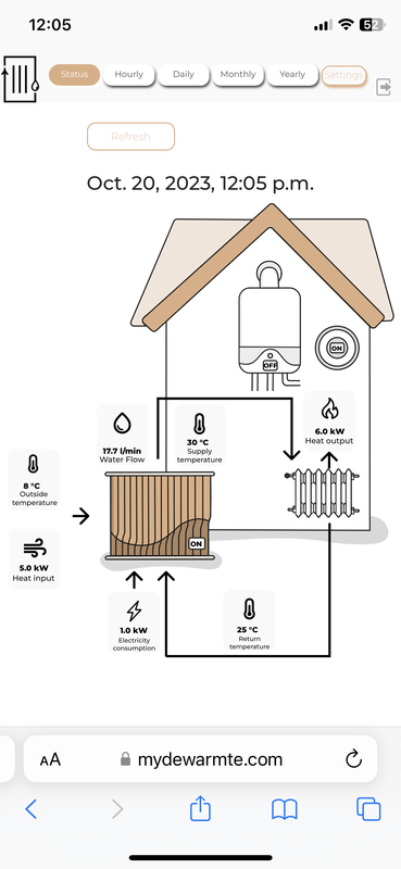

  • Mkw
  • Registratie: Oktober 2023
  • Laatst online: 19:43
Mkw
Hier doet de app ook niks meer sinds middernacht en de warmtepomp is wel aantal keer aangegaan vannacht.
Voor de mensen met een Tado: hebben jullie nog iets bijzonders ingesteld of uitgezet? Ik merk dat als de Tado slechts om 1 streepje warmte vraagt de pomp niet aangaat. Hierdoor gaat de pomp pas werken als er een groter verschil is met de gewenste temperatuur en er dus langer opgewarmd moet worden. Ik heb geen zones.
Update: op dit moment slaat de warmtepomp niet meer aan; lijkt niet met Tado te maken te hebben. Meer mensen last van?
Hoe kan ik in dit soort gevallen ervoor zorgen dat de CV het overneemt want dat gebeurt nu ook niet?

  • BrianSalces
  • Laatst online: 30-09 10:41
Klopt dat geldt bij mij ook, pomp draait wel. Afbeeldingslocatie: https://tweakers.net/i/8ltQzNrzK25wSb_VqTTkjt-UYsw=/800x/filters:strip_exif()/f/image/kiFS2j6DQXT5pEGOOJ6jioH7.png?f=fotoalbum_large
Het lijkt helemaal te kloppen wat je zegt, als de cijfers juist zijn ondanks de storing in de app
Dank!

Afbeeldingslocatie: https://tweakers.net/i/F68wY2Grg-HoCaPQdymPd1jnUQU=/x800/filters:strip_exif()/f/image/tD5NNp0YPYScN7LEOMxiphli.png?f=fotoalbum_large
Mijn nacht/ochtend run met nieuw ingestelde stooklijn (-10=45 / +10=28). Buitentemperatuur was rond de 9 a 10 graden dus dat ziet er niet verkeerd uit. Totaal z’n 5,5 uur zonder startstops met in huis een temperatuursverhoging van 19,3 naar 19,7.
Update:
Nu actueel met 8 graden buiten temp COP van 6.0.
Afbeeldingslocatie: https://tweakers.net/i/pM44wSOxWQSVWofoBJtKn6cfvZE=/x800/filters:strip_exif()/f/image/7niO75IUTTjQbKmdLeVylbKa.png?f=fotoalbum_large
[ Voor 33% gewijzigd door TeutonMartin op 20-10-2023 12:06 ]

TeutonMartin schreef op vrijdag 20 oktober 2023 @ 10:16:
Zo das een beste COP. Ik moet echt contact zoeken met DeWarmte, want ik kom hier niet hoger dan een 2.9. Ik vraag me ook af of de PompAO niet veel te groot is vor mijn huis. Hij hoeft bij ons maar 60 m2 te verwarmen, waarvan 30m2 vloerverwarming. het huis is goed geisoleerd (schuimbetonnen vloer, gevel isolatie, HR++ glas en dak isolatie).
Ik zie verder aanvoer temperarturen van 31 graden en retour 29 graden. Sinds gisteravond heb ik de vloerverwarming vol open gezet, ik hoop dat daarmee het pendelen stopt en de COP omhoog gaat.

Ik kijk net na de mooie mail van DeWarmte even in de BETA app en zie hier een waanzinnig mooie pagina waarin ik van alles kan instellen.
Afbeeldingslocatie: https://tweakers.net/i/c4bWfoXDGdJHNMpJEJyxLb_g1E8=/800x/filters:strip_icc():strip_exif()/f/image/U5A1uTfErtI6uREsCX9juIS4.jpg?f=fotoalbum_large
WP: DeWarmte PompAO 6.4Kw Hybrid, CV Intergas, Thermostaat Netatmo, 70m2 vvw, PV: 34x 325wp solaredge omvormer en optimizers,Wan ip adres weten? https://mijnips.eu
